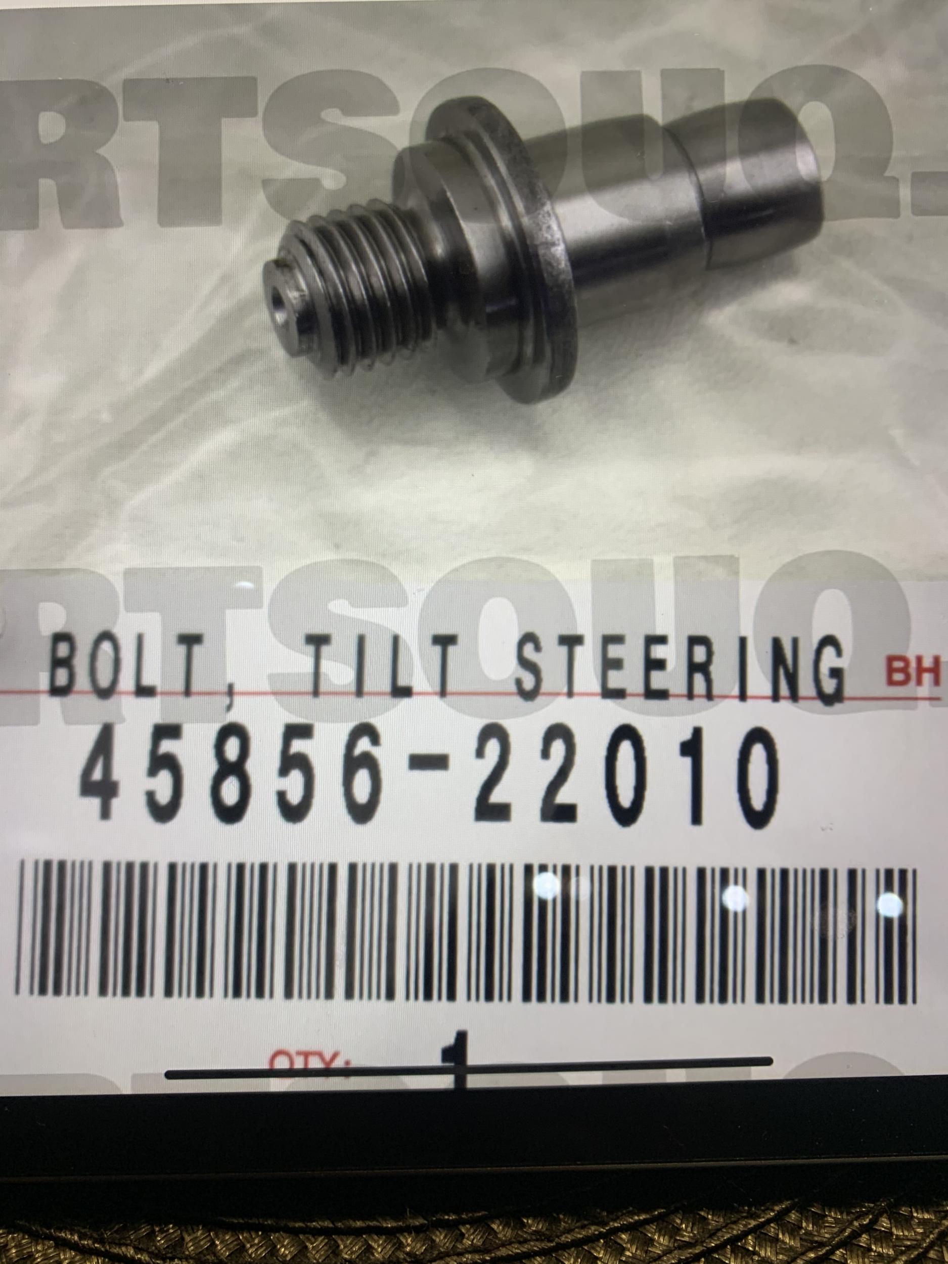

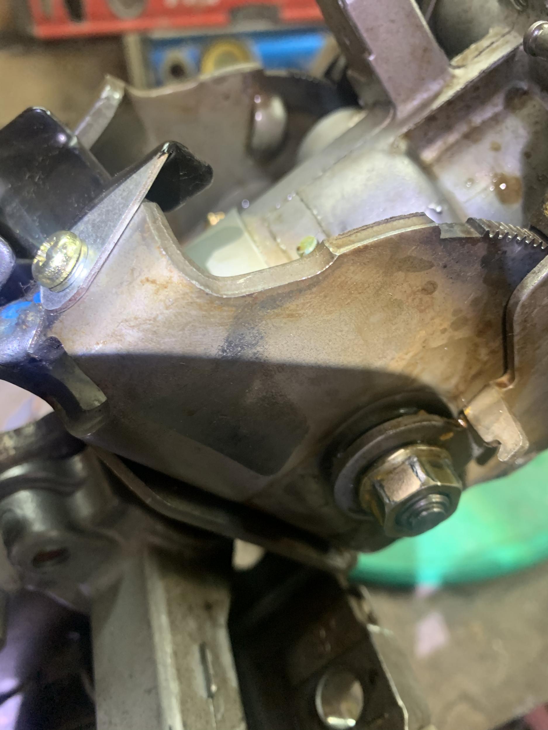

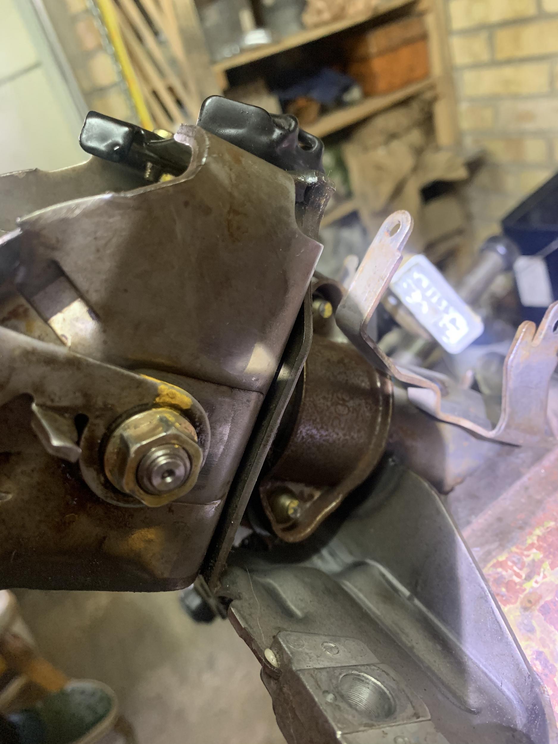

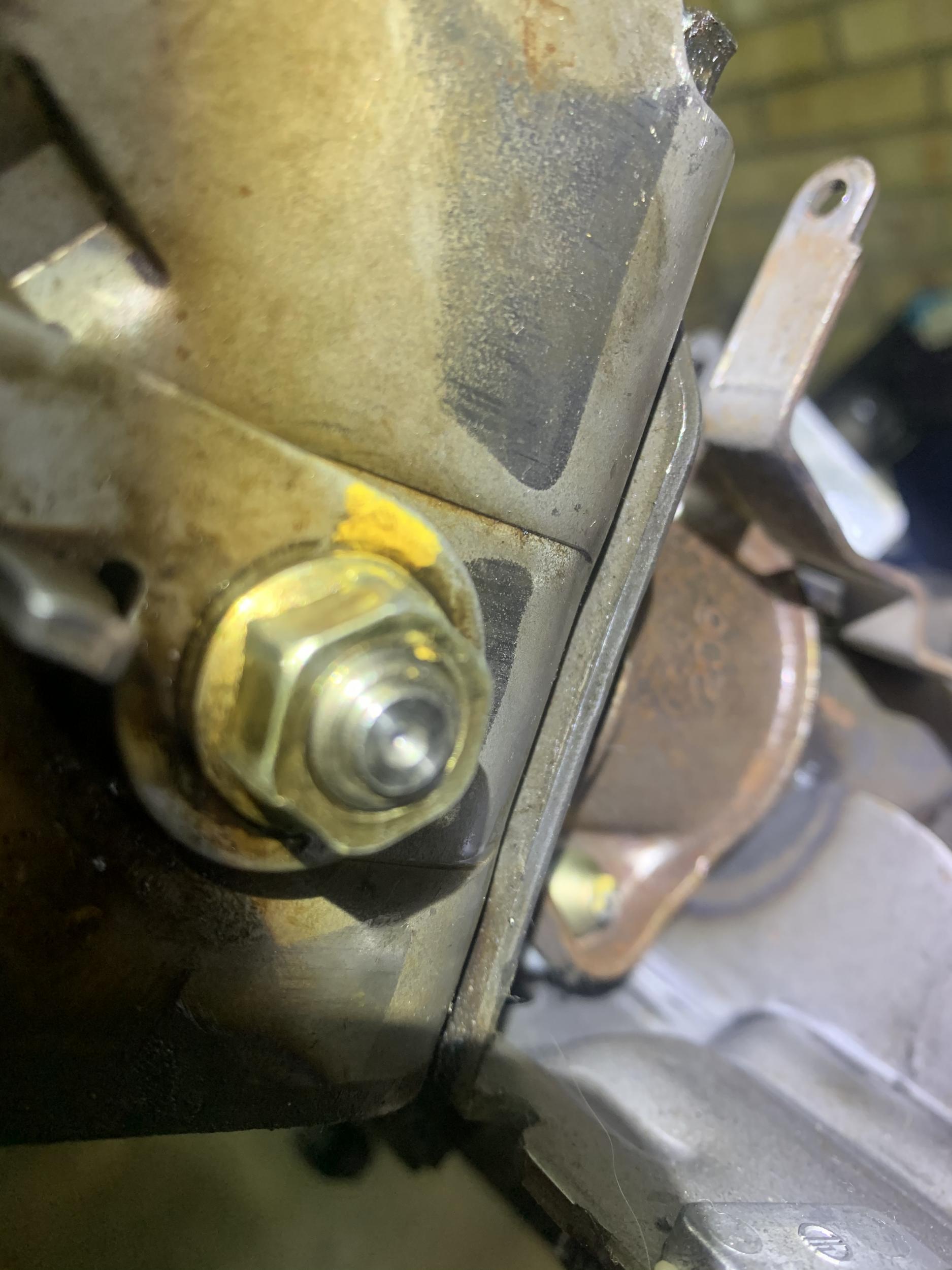

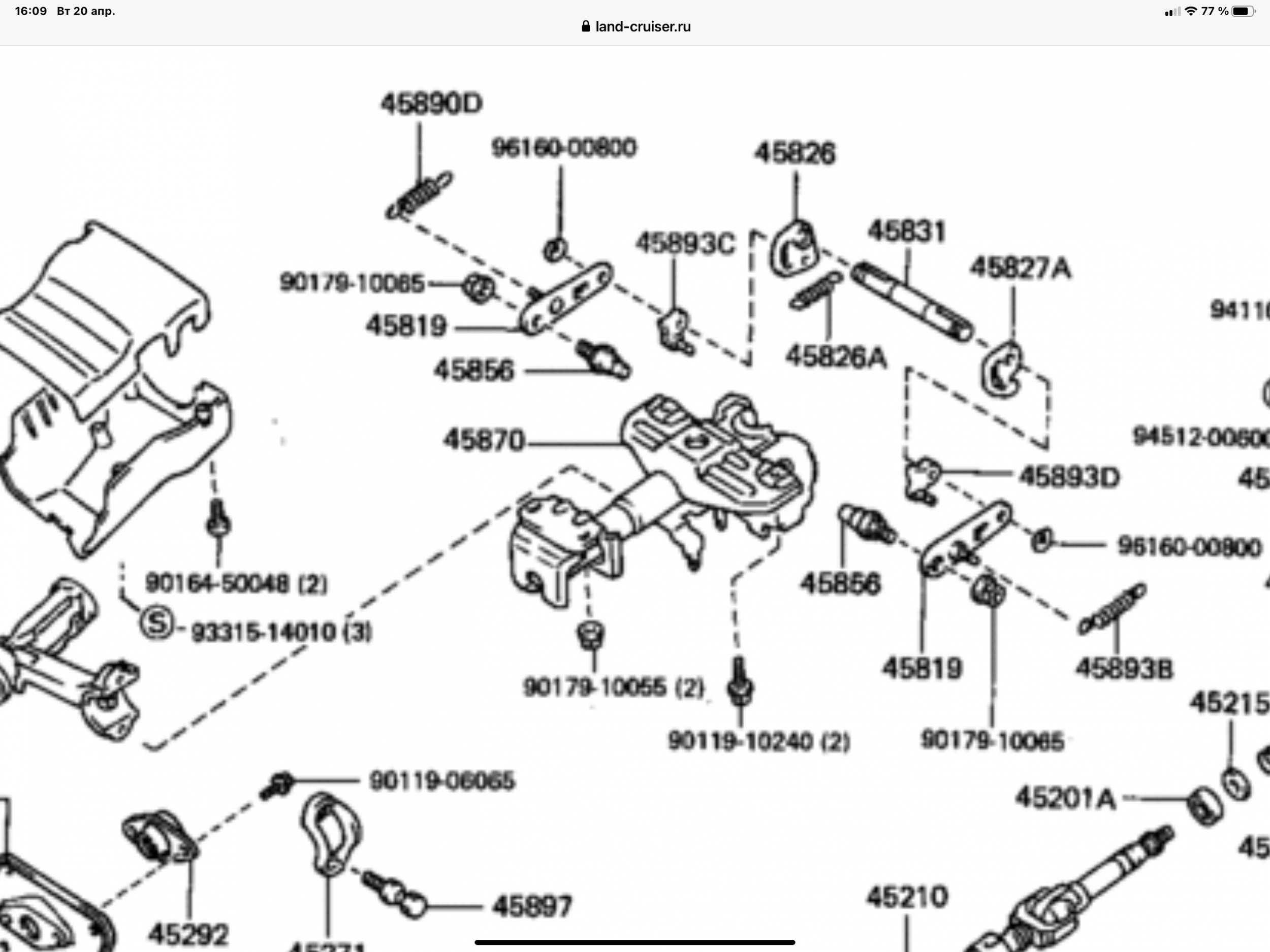

    Не смог открутить гайки те что на фото . Накручены на шпильки шпильки прокручиваются . Так и не понял как прикручено. На схеме шпилька что крутиться 45856.
    подскажите кто разбирал.

    Вот такой формы эта деталь ? Она что запрессовываеться?

    Вытаскивай, они запрессованные.

    14 часов назад, Джуглым сказал:
    Спасибо . Небольшой люфт именно в этом соединении не понятно ещё замена на новые что-то даст , может ответная часть разбита. Говняное решение проситься просто поджать это место а нет запрессовали :) .Новые закажу . Вытащить вытащу . По новым , Какая технология запрессовки?
    Получиться поменять не снимая колонки . Все остальное уже привёл в порядок .
