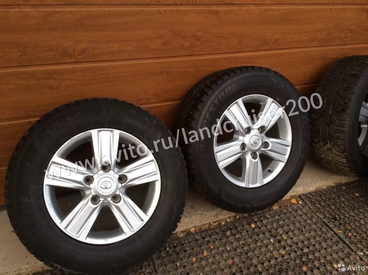

добрый вечер! подойдут такие диски на сотку ?  стояли на  200 R18
  • Машина: УАЗ Василий
На перед не встанут . не пролезет ступица.
Надо брать от дорестайлинговой 200 ки , они встают без проблем как родные вместе с колпаками.

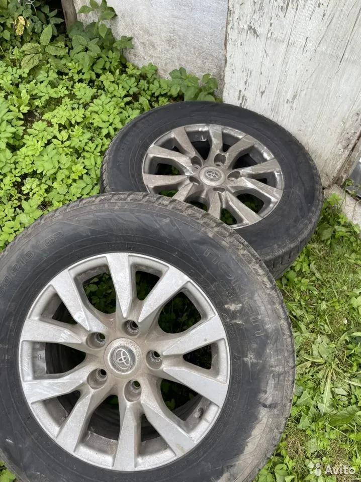

@AZIAT  Андрей! подскажи а от рестайловой 200 от второго и от первого рестайла встанут диски на 200 дорестайл? спасибо!
2 минуты назад, Andrey431 сказал:
Какие то встают , но колпаки надо переделывать , они на ступицу переднюю с трудом налазят . Колхозить надо с колпаками.
  • Откуда: Омск
3 минуты назад, AZIAT сказал:
Понял! спасибо. колхозить не наш вариант. наш купить 20-ки от дорестайловой 200 и прикрутить:ok:
6 минут назад, санчо789 сказал:
такие диски
если это дорестайл , то да .  Там разница с рейсталом в размере колпаков , по фото сходу не скажешь.
