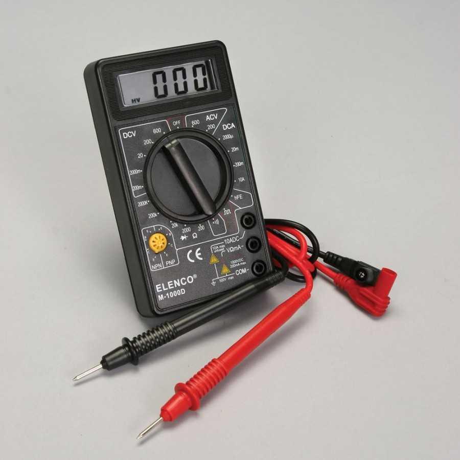

    Приборчик такой.
    Проще говоря вольт/ом/ампер - метр.
    Вот такого вполне достаточно. Выставляешь в прозвон, чтоб при замыкании контактов звуковой сигнал был, и проверяешь каждый проводок ?
