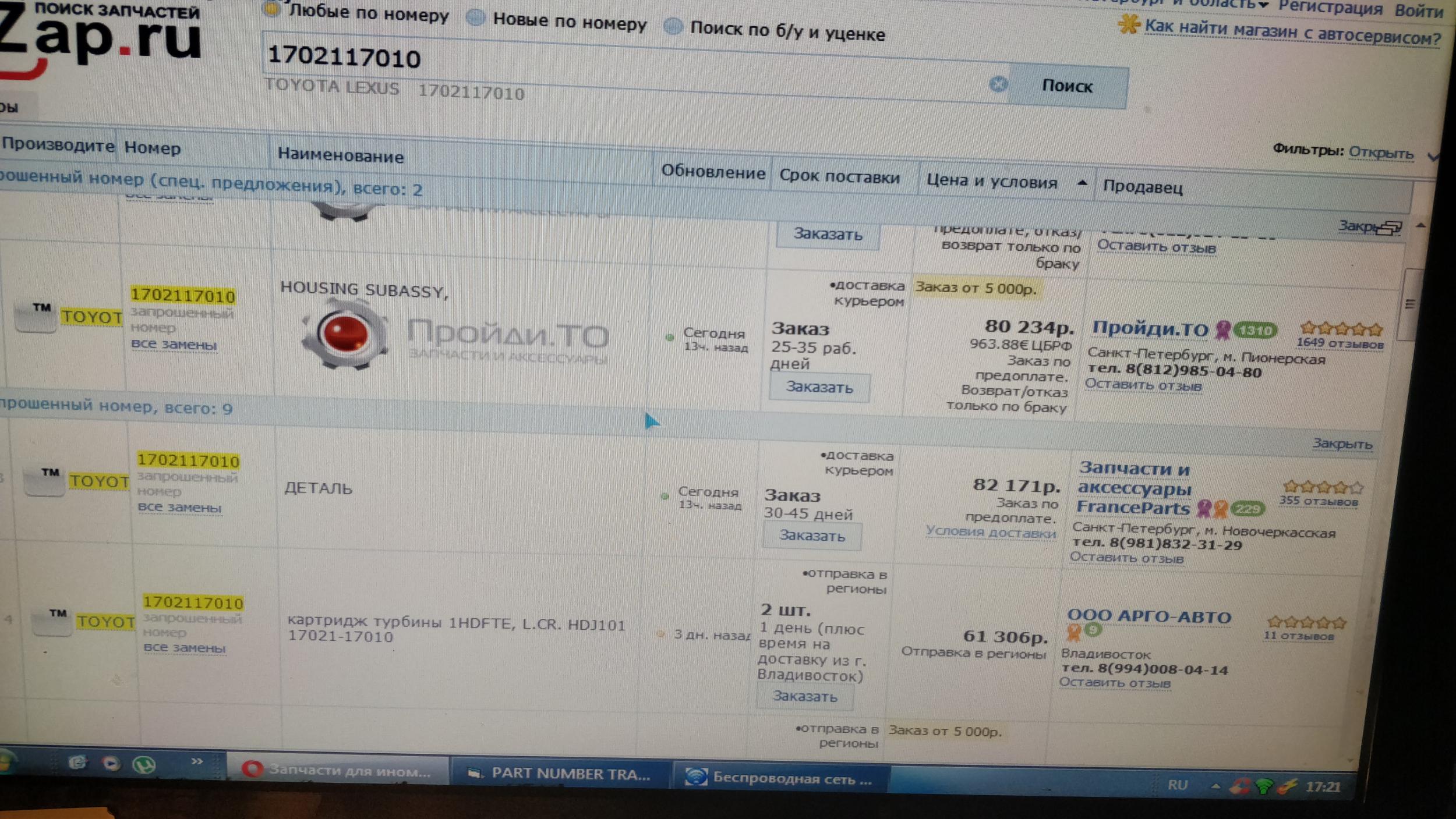

2 минуты назад, corona75 сказал:
С номером похоже ошибка.
Цифру 2 убирай и получится катридж турбины, стоимостью 134 тыс.
  • Машина: land cruizer-100 hd-fte land cruizer 80 hd-t runner 2lt
Да, лишняя двойка, сорри16387104778257020058711562136710.thumb.jpg.e879632712f4869c3ad0d0df298366c6.jpg
