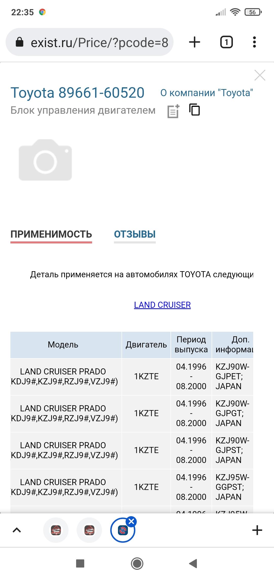

17.03.2022 в 12:03, aksakal сказал:
очень интересная информация. Каким образом узнать соответствие ЭБУ европейской и японской, номера разные, причем, множество номеров.
Например, в том же Exist, есть возможность проверить применяемость той или иной запчасти.
Забиваете номер и получаете, на каких моделях данная запчасть устанавливалась.
Например:
Screenshot_2022-03-23-22-35-13-049_com.android.chrome.thumb.jpg.af78341ef9e6f22ee8ceeb49eeaff89e.jpg
Изменено пользователем Serjik

  • Машина: Prado 90 1KZTE АКПП 1999
23.03.2022 в 22:33, Serjik сказал:
так нужно не название машин, на которых это ЭБУ применялось, а номер ЭБУ, соответствующий 89661-60550, например.
Ваш пример 60520 (АТМ) подойдет на замену, как в этом убедиться?
