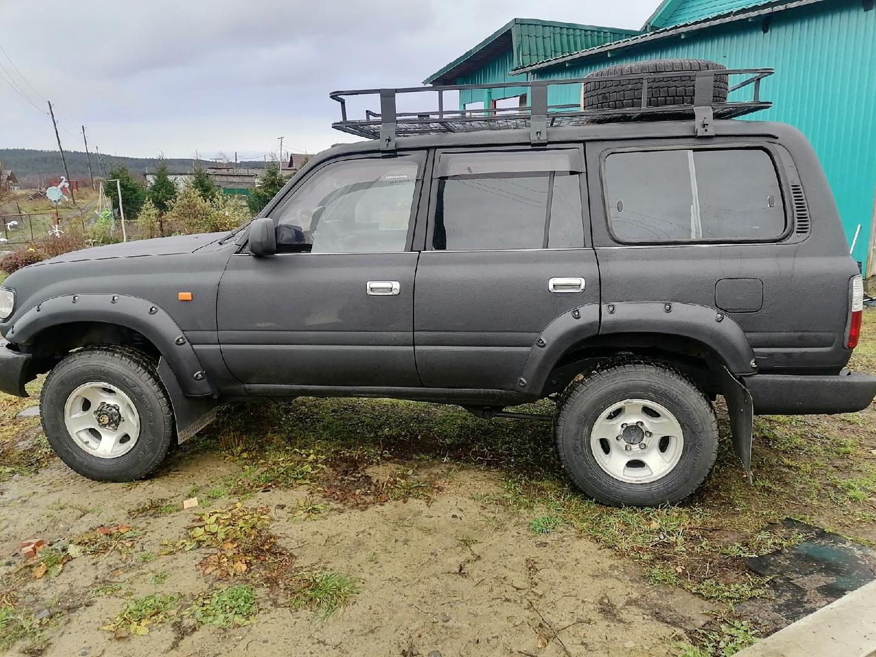

Бубульгум 46 Откуда: Карелия г. Петрозаводск Машина: TLK-80 #4 Опубликовано: 24 декабря 2021 У меня сейчас, всесезонка стоит 235х85 на 16, все здорово. Только на диск 7.5 ставь, я на 8 натянул, но пришлось взрывать, компрессором не могли надеть. Вот фото. 1 Вверх Поделиться сообщением Ссылка на сообщение Поделиться на других сайтах
