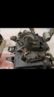

    Здравствуйте товарищи, прошу помощи в поиске верней крышечки или целиком редуктора электрокорректора правой фары  нету от слова совсем фара светит не туда куда нужно.. менять целиком как то жалко на Китай, хочу свои восстановить, свозить на гальванику и починить корректор, так же ищу левую хрусталь, можно целиком фару крепления и отражатель не важны в каком состоянии, все от левого руля vzn130.
    Корректор родной есть, не востребованный, не помню с какой стороны, как доберусь кину в личку.
    По поводу стекла на хрусталь, легче любое рифленое стекло отшлифовать своими силами, набор кругов на али стоил 1,5кр год назад. Хрустальное стекло депо не закаленное поэтому слабое, есть визуальные ощущения что прозрачность ниже, это заметно стало когда купил стекла Polcar отдельно, для 130 к сожалению не нашел.
    Левый хрусталь TY4RN92-001CC-L - альтернатива дэпо, последний есть в наличии в екб (кароптикс) за 5кр, но под галоген он мертвый.
    Я вставил диоды с линзами 37мм, встают вместо H4, только колпачки - экраны галогенок выдрал из фар, отражатель теперь побоку. СТГ четкая встречным не мешает если не перегружен, бывает раз в месяц, наловчился - у любой стены открыл капот подкрутил два винта и поехал, корректора не хватает, отсутствие омывателя не зудит, с зарядкой на ХХ стало лучше. Обогрева фар еще не хватает, с капота талый снег стекает и намерзает на стекле сосулями, свет превращается в галогеновый депо со вкусом LED это единстенный минус и то он поправимый при наличии рук и фантазии.
    • Машина: 4Runner
    Если у кого есть инфа по электрокорректорам L/R заменяемы или нет, отпишитесь пожалуйста
