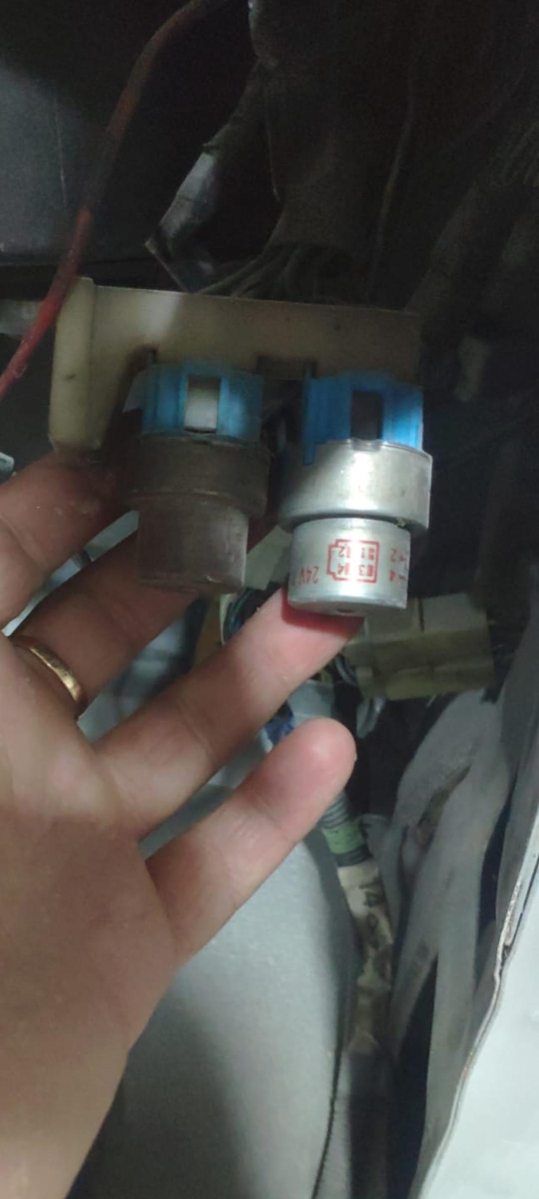

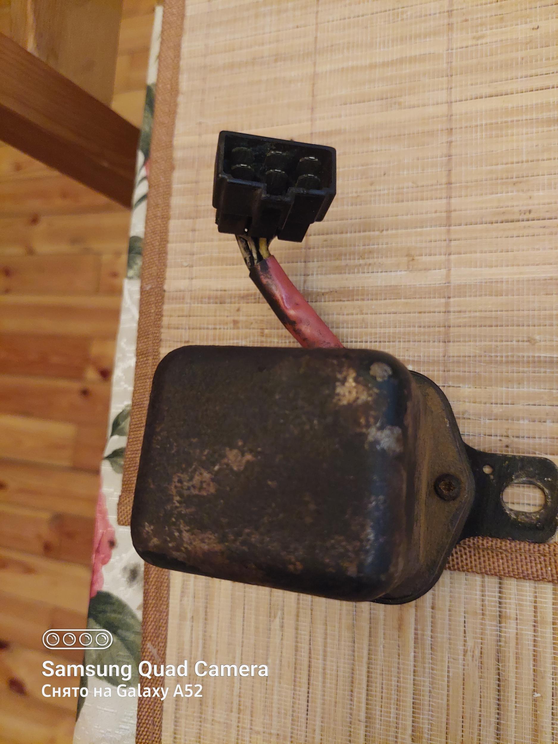

Anatolii Arhipov 2 Откуда: Санкт-Петербург Машина: GX - HJ60LG-MRCW 1989. #1 Опубликовано: 16 мая 2022 Доброго времени суток,форумчане. В наследство от предидущего хозяина авто,досталось реле без опознавательнвх знаков. Может кто-то знает,что за реле такое? Вверх Поделиться сообщением Ссылка на сообщение Поделиться на других сайтах

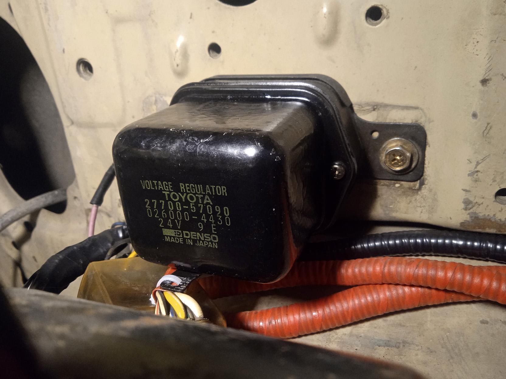

Михаил_иркутск 68 Откуда: Иркутск Машина: Land Cruiser HJ61 12H-T :: Isuzu Bighorn 3.1 #2 Опубликовано: 16 мая 2022 5 минут назад, Anatolii Arhipov сказал: Доброго времени суток,форумчане. В наследство от предидущего хозяина авто,досталось реле без опознавательнвх знаков. Может кто-то знает,что за реле такое? Реле-регулятор напряжения для генератора. Вверх Поделиться сообщением Ссылка на сообщение Поделиться на других сайтах
Anatolii Arhipov 2 Откуда: Санкт-Петербург Машина: GX - HJ60LG-MRCW 1989. #3 Опубликовано: 16 мая 2022 1 час назад, Михаил_иркутск сказал: Реле-регулятор напряжения для генератора. Благодарю. -Это то,что называется "выносное" и,что из них стабильней,ресурсней-встроенное или выносное? Сейчас как раз возникла проблеме с зарядкой (24v) показывает,сказали-это мало,должно около 30v быть . Генератор со встроеным реле и есть генератор под выносное. Вверх Поделиться сообщением Ссылка на сообщение Поделиться на других сайтах

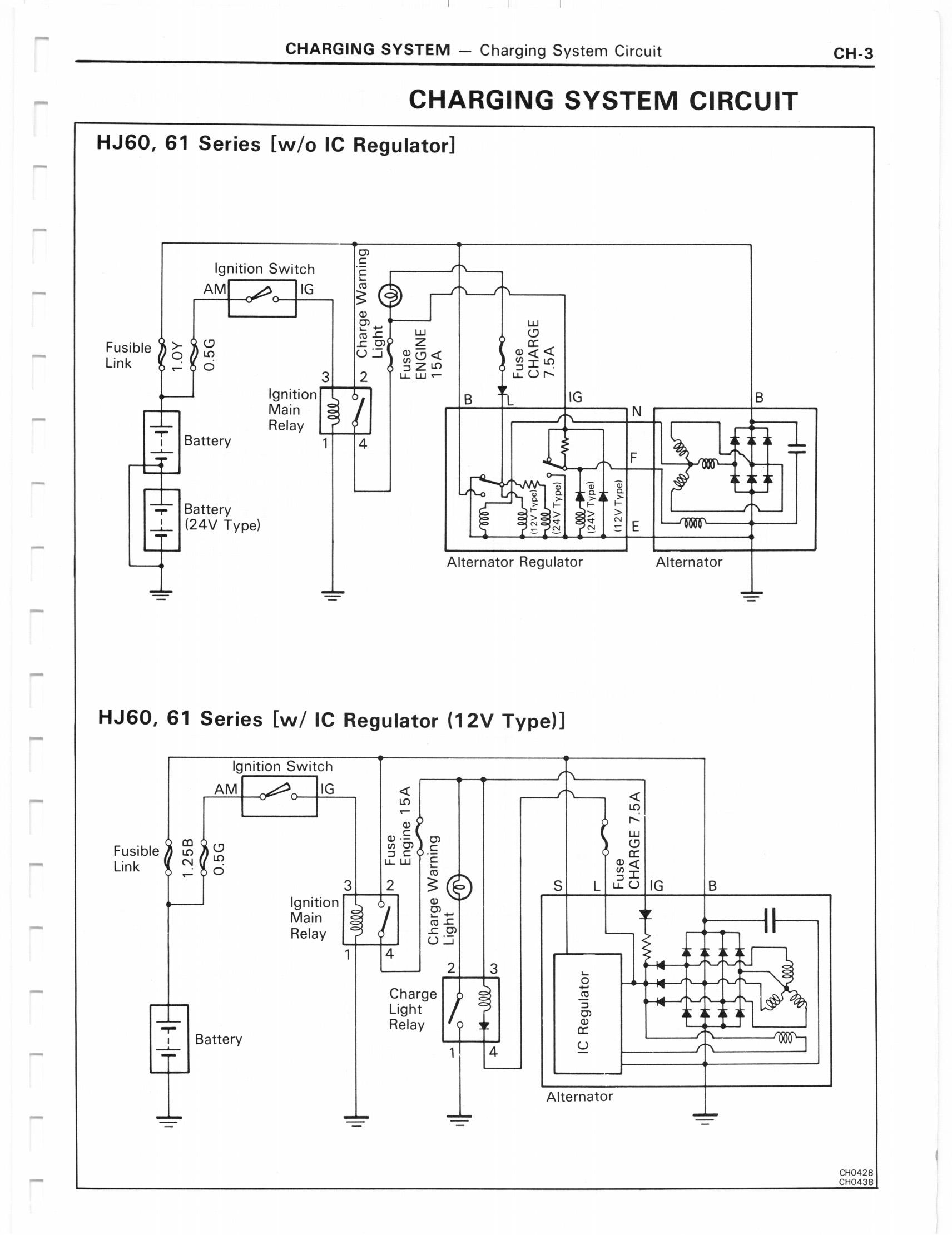

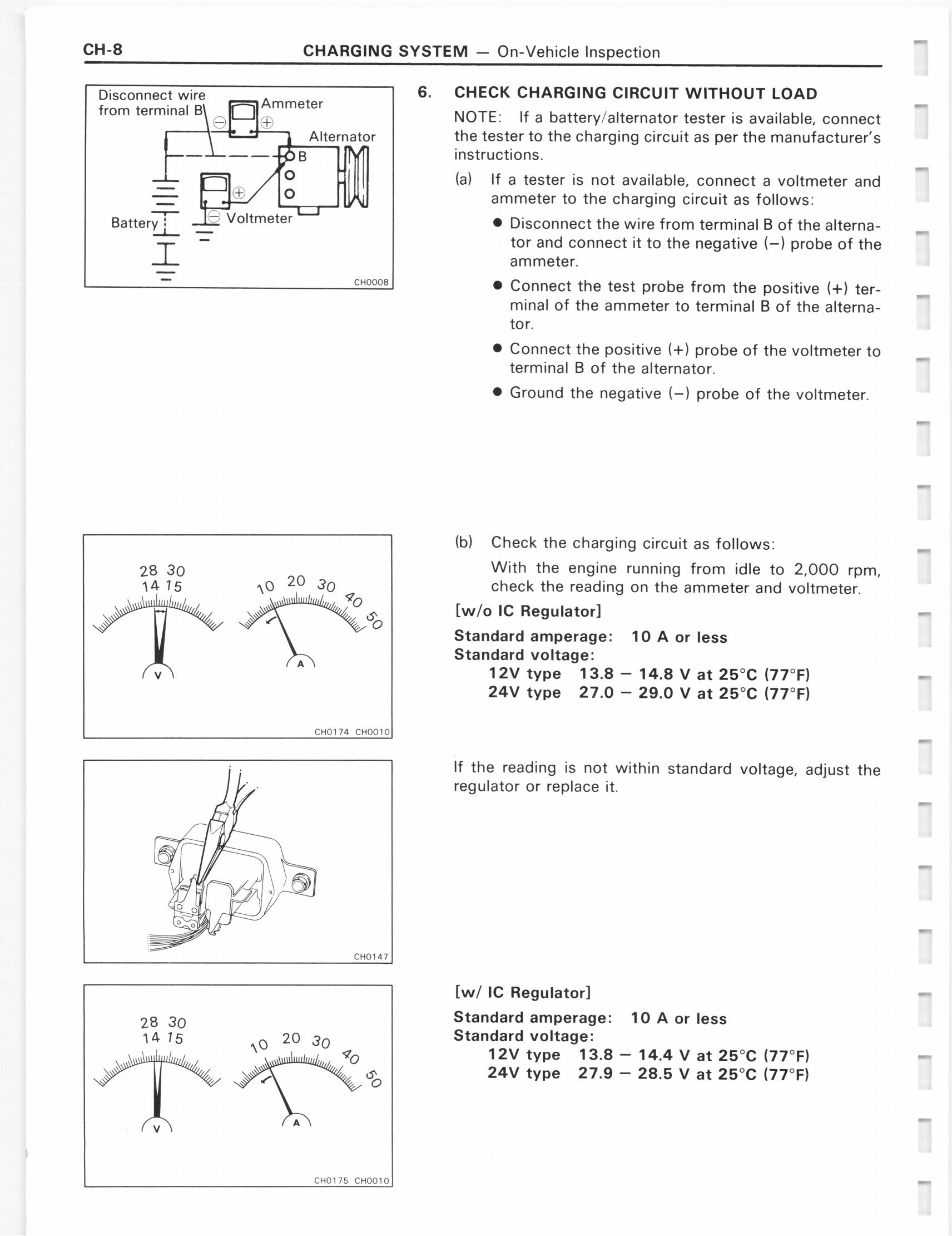

Михаил_иркутск 68 Откуда: Иркутск Машина: Land Cruiser HJ61 12H-T :: Isuzu Bighorn 3.1 #5 Опубликовано: 17 мая 2022 11 часов назад, Anatolii Arhipov сказал: Благодарю. -Это то,что называется "выносное" и,что из них стабильней,ресурсней-встроенное или выносное? Сейчас как раз возникла проблеме с зарядкой (24v) показывает,сказали-это мало,должно около 30v быть . Генератор со встроеным реле и есть генератор под выносное. Стабильнее-ресурснее? Я бы сказал, как и вся тойотовская классика. Работает десятками лет если новое. Если съездило до Луны и обратно и десятки лет трепалось на убой где-то в России, то скомпроментирован может быть уже любой узел. Если достать на разборке это реле в состоянии близком к новому, то можно о нем забыть. Однако чисто по логике, любая дополнительная схема с полупроводниками, катушками и контактами будет чувствовать себя лучше, если не сидит верхом на раскаленном вибрирующем корпусе генератора а прикручена к холодной бочине моторного отсека. Я бы на выносной поставил при всех прочих равных. Вольтаж смотрите по книге, 30 вольт быть не должно все же, это многовато. Страницы книги закину может поможет. 1 Вверх Поделиться сообщением Ссылка на сообщение Поделиться на других сайтах
Anatolii Arhipov 2 Откуда: Санкт-Петербург Машина: GX - HJ60LG-MRCW 1989. #6 Опубликовано: 17 мая 2022 15 минут назад, Михаил_иркутск сказал: Стабильнее-ресурснее? Я бы сказал, как и вся тойотовская классика. Работает десятками лет если новое. Если съездило до Луны и обратно и десятки лет трепалось на убой где-то в России, то скомпроментирован может быть уже любой узел. Если достать на разборке это реле в состоянии близком к новому, то можно о нем забыть. Однако чисто по логике, любая дополнительная схема с полупроводниками, катушками и контактами будет чувствовать себя лучше, если не сидит верхом на раскаленном вибрирующем корпусе генератора а прикручена к холодной бочине моторного отсека. Я бы на выносной поставил при всех прочих равных. Вольтаж смотрите по книге, 30 вольт быть не должно все же, это многовато. Страницы книги закину может поможет. ...Благодарю за схемы. "Горячий гена в холодной подкапотке"-это испытание. Всё же ~28v должно быть как не крути. Электрики мне в помощь. Вверх Поделиться сообщением Ссылка на сообщение Поделиться на других сайтах
