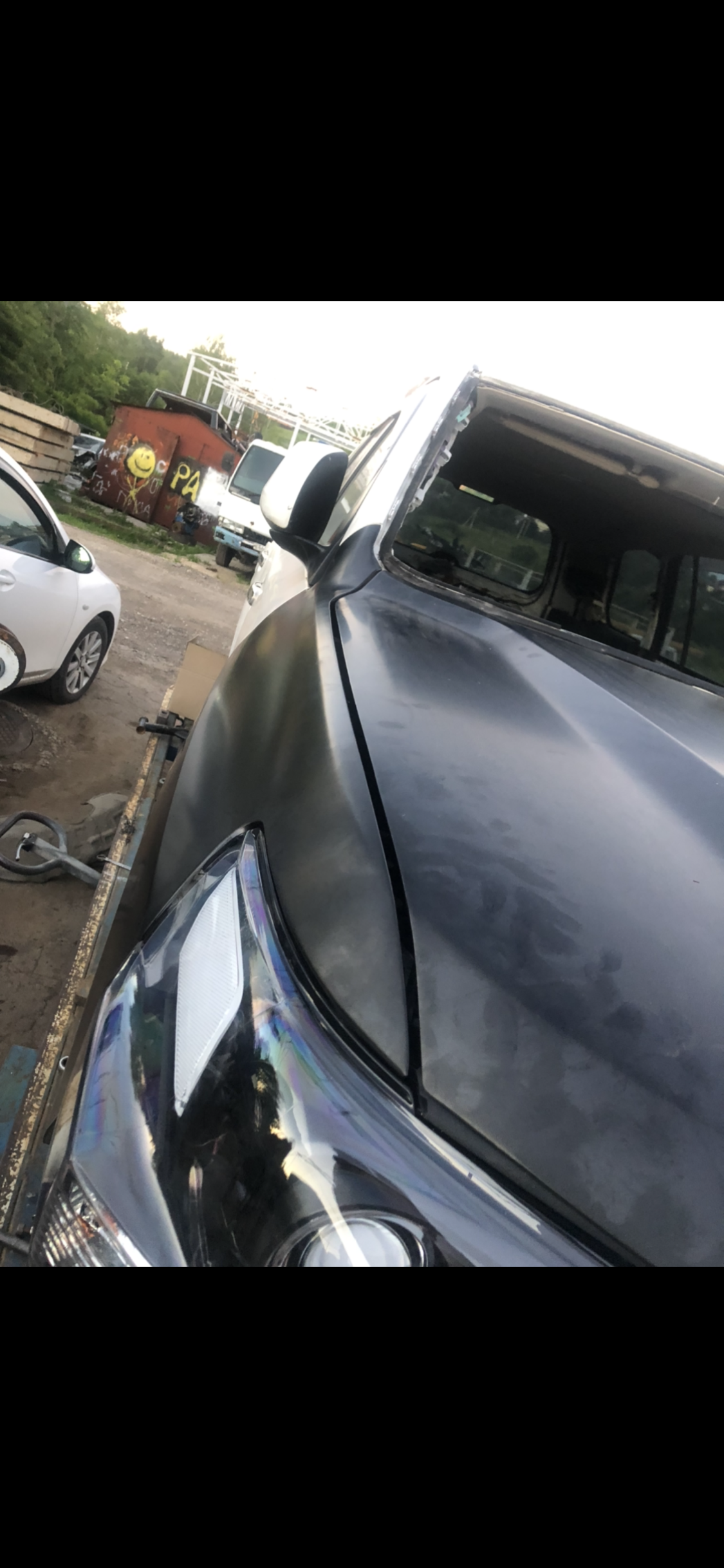

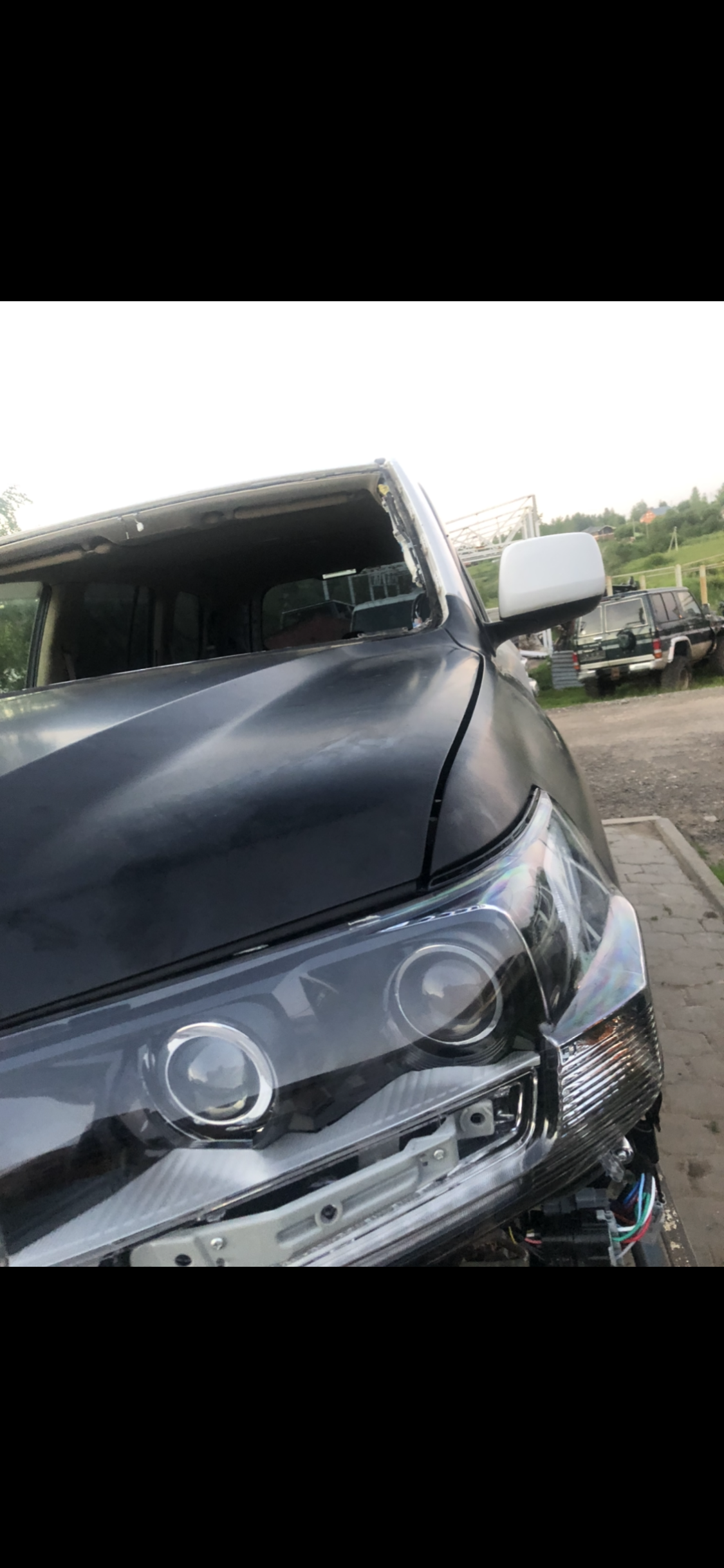

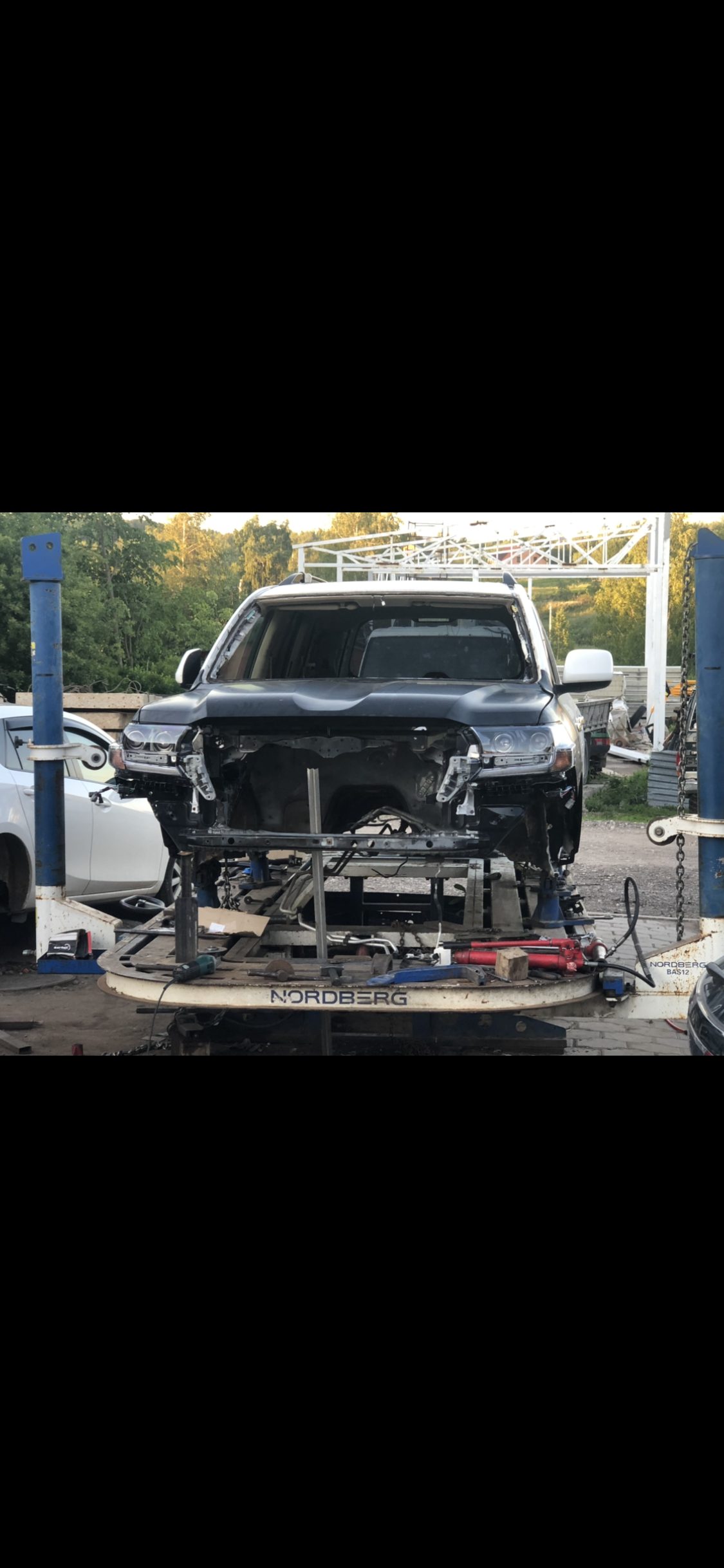

  • Машина: TLC200
После аварии сделал себе.
Кстати получилось сильно дешевле чем оригинал восстанавливать.
По качеству скажу так все стало СИЛЬНО лучше чем 2-4года назад. Все встало ровно.
По свету, космос гораздо лучше. Часто слышу что хуже, но думаю что связанно что есть левые комплекты. И да фары стоят без автокорректора, можно допилить, но я не стал заморачиваться.
