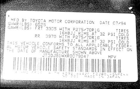

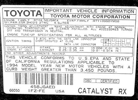

Здравствуйте. Прошу подсказать, кто сталкивался. Купил вообщем лк 80 1996гв. ( пришла с штатов в 97г)  Перед покупкой хорошо пересмотрел состояние рамы ( читаемость номера, отсутствие сварочных швов). Все бы хорошо, только очень сильно озадачился перед поездкой в ГИБДД на постановку на учет. Номер ДВС, номер рамы натер. Наткнулся в инете на информационную табличку с вином под капотом , а ее нет и отверстий то от клепок нет. В птс номер кузова указан тот же что и вин, а на кузове единственное что нашел, так это наклейка с вином на водительской двери ( не в проеме а на самой двери). Благодарю заранее за любую информацию.

Нет на пиндосах шильды. Вин в окне тарпеды. Шильда на япах и арабах. Вроде так.

По табличкам всё верно, ода на стойке сертификат в проёме двери и вторая под капотом. Ну может кто-то год отъездил в Америке, а потом сам привёз в Россию

Вот такая как на первом фото, правда не на стойке проема, а  на самой двери водительской
1 минуту назад, akman сказал:
Да, это основная, на машинах которые я возил они были на проёме, но не суть важно, есть и отлично
