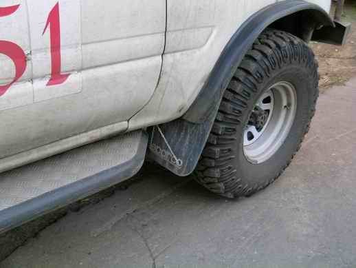

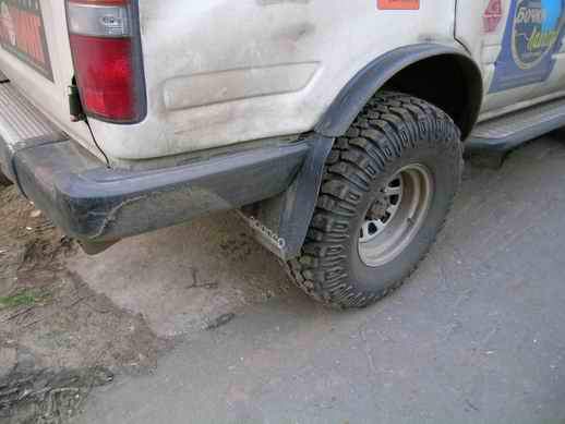

    Наконец руки дошли. Получилось вот так:
    [attachmentid=4895][attachmentid=4896]

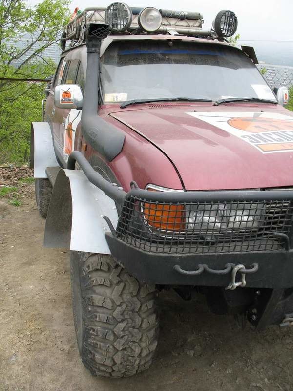

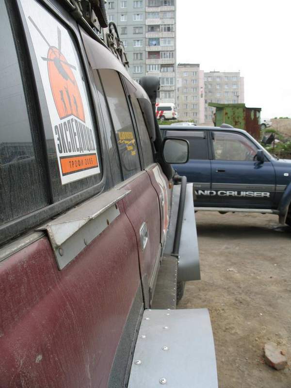

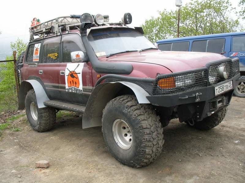

    Я для расширения колесных арок использовал рулон какого-то материала на основе пластика. Он очень крепкий и жесткий, и в то же время гнется как угодно, после чего без заломов выправляется. Подсказали наши местные раллисты - они с помощью него делают брызговики и отделяют подкапотное пространство на раллийных легковых машинах (Субарах и Эволюшенах).
    Рулон имеет ширину сантиметров 60-70 (в общем, дофига) и длину метров около 8, серый цвет (хотя вроде как цвета есть разные), стоил мне 4 тыщи рублёв
    Фотки прилагаю.
    На первой фотке машина без материала, с приваренными железными подкрылками. На остальных фотках на эти подкрылки сверху приклепан этот самый материал.
    На фотках он еще в стадии работы, то есть, не обрезан. Сейчас его уже обрезали и вид гораздо более аккуратный, но фоток ещо не делал.
