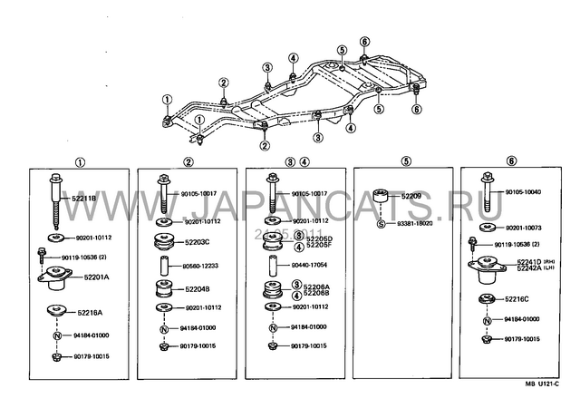

    кто знает подскажите пожалуйста, хочу поменять подушки крепления кузова, придется менять видимо не только резинки, но и болты (моим 20 лет), и возможно шайбы, но глянув на цены в экзисте маленько охренел blink.gif , может кто знает что конкретно нужно покупать (может кто-то менял на своей) и где взять подешевше rolleyes.gif чет 13 штук за резинки жаба квакает sad.gif

    А чо вдруг захотелось менять, беспокоят? Ну ладно порвалась, одна две! А болты просто могут не открутиться от времени, я свои болгаркой пилил, а новые подобрал в магазине крепежа....
    • Откуда: Ставрополь
    • Машина: TLC 80VX 1FZ-FE АКПП штатная лебедка aisin, BFG A/T 32", подвеска от Данилы +2'
    Я бы не советовал доверять крепеж кузова болтам которые сделаны из стали сомнительного качества и которые не рассчитаны на такие нагрузки.
    Представьте что они держат при резком торможении или при диагональном преодолении препятствий.
    Вот представил я как при торможении я с кузовом продолжаю движение, а рама наблюдает за этим со стороны biggrin.gif
    Я свои менял на крепеж с сейсмо-защиты коммутационных железок (повезло что подошли по размеру). Там каждый болт, гайка и шайба имеют свой номер и стоимость около 10 Евро комплект blink.gif (придурки). Сразу скажу, мне все досталось даром tongue.gif
    А менял, потому что, резинки просели, а подтянуть болты не было возможности (окислился металл).

    у меня подушки не порвались, а просели и потрескались, стали дубовыми и перестали выполнять свою функцию демпфера

    а что мешает купить хоккейные шайбы, просверлить в них дырку и поставить вместо подушек?
    одна шайба 150р стОит....

    явно шутка! smile.gif я менял на той неделе, болты все через вэдэху открутил.недоделал правда малость-передние две не смог осилить-там похоже телевизор надо снимать для их замены, а остальные все спокойно меняются одним домкратом и доской smile.gif

    На некоторых резинках есть металические ушы, и как их реализуешь в шайбах не понятно, да и не известно как себя поведет эта "резина" под постоянной нагрузкой.
    Если детально посмотришь какие именно подушки надо менять, то скорее всего сведешь все к замене только задних, а там бюджет 3т.р. за резинки,болты,шайбы.

    Были поставлены подушки от газона -6 шт(по бокам) с переваркой чашек под них.На перед и зад (те что в стаканах) были поставлены Ивековские от грузовика.Вопрос переделки-300у.е.

    Дык, комплект подушек 10500 рублей. Чё ерундой маяться... переваривать...шайбы хоккейные туда точно не впихуешь. Сегодня поменял на своем (оригинал японские). Ляпота party.gif ...

    Мне на предыдущей 80-ке СТД-шке меняли все подушки кузова, ставили от казели. А вот болты, если вызывают сомнение, я бы взял конечно оригинал.

    кому как, но на таких вещах как подушки и болты крепления кузова к раме я б не стал экономить smile.gif
    Подушки газели- говно редкостное...
    навероне можно открутить передний и второй ряд, и приподнять всю морду.
    А вот задние как ты менял? там ведь теже самые стаканы, что и спереди.
