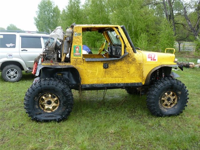

  4. Ладога 2017 информация от пилота ТР-2 Янчак Иван Едем на старт. Подъезжаем техничка стоит, быстро меняем радиатор, цепляю кулер от радиатора коробки, выкидываю термостат, время 5=50, в 10 заканчивается КВ- успеваем. Завожу Переднее колесо спущено постоянно подкачивали, штурман отходит отлить,техничка и вранглер стоят параллельно, возвращается и взрыв. Штурмана приколачивает к колесу автобуса, кричит больно, вначале не понимаем думаем шутит, потом смотрю вранглер лежит на диске, у технички оторвано пол бампера, нога у штурмана завёрнута пяткой вперёд. Подхватываем ложим в автобус, На старте стоит эстонец на прадике он мчится за доктором в лагерь, я разрезаю вейдерсы, подштанники- открытый перелом, кость торчит выше колена, заправил кость в ногу,в скрыл атечку забинтовал, дали две таблетки найз и повёз потехоньку в лагерь, потом примчал эстонец с доктором, тот всё сделал профессионально, наложил шину и я повёз его на автобусе в больницу в Питкеранту. В 11 должны были оперировать, в 9.45 у них умер единственный анестезиолог, перевозка в Петрозаводск в 11 вечера сделали операцию. 4-6 месяцев мне кормить его семью, жена в декрете- он единственный кормилец, маленький сын и дочурка школьница, вот щас собираем деньги кто сколько может, мне одному не потянуть, Овчинников разрешил на сайте Ладоги разместить объявление. Мы просим тех, у кого есть возможность, помочь Алексею и его дружной семье прожить финансово эти долгие месяцы реабилитации. Номер для перевода денежных средств на его карту Сбербанка: 67628025 9007762008 Филин Алексей. А также на номер телефона, он привязан к карте: 8911 662 18 52 Алексей Спасибо. И берегите себя! номер 9217260152- карта привязана. = тел Ивана
