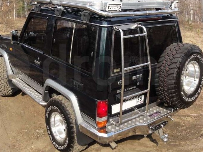

    Вот наш вариант заднего бампера под лебедку.

    Миша, а где фонари? И зачем боковинки делать такими длинными? А так концепция хорошая. Какая цена?
    • Откуда: не очень далеко от Иркутска
    • Машина: TLC KZJ-78, Federal C 35". Лифт 2"TD+2" body. LOKKA + LOCK-RIGHT в мостах. ГП-4,88
    Фонари на кузове :)
    Боковины не длинные, они как раз до арки.
    Цена 29000 - 10% форумчанам.

    To: @JEEPpopotam, Зачетный бампер! Есть фотка как на машине смотрится?
    Топикстартеру - пытаетесь совместить несовместимое...
    Забыл сфотать. :(

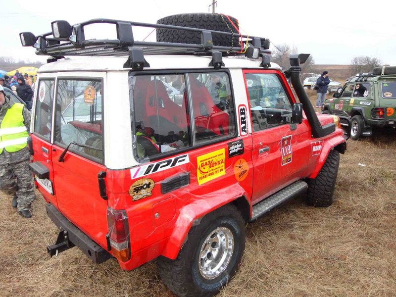

    Может эти фото помогут чем-то:

    • Машина: TLC 70
    Спасибо за фото Это же без изменения рамы??? Какой вынос бамперам средней части?
