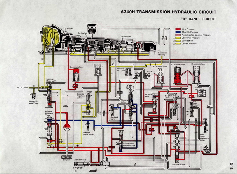

Sergey58 0 Откуда: Москва Машина: Toyota 4 Runner #12 Опубликовано: 8 февраля 2012 Может как то эти помогут. Вверх Поделиться сообщением Ссылка на сообщение Поделиться на других сайтах
