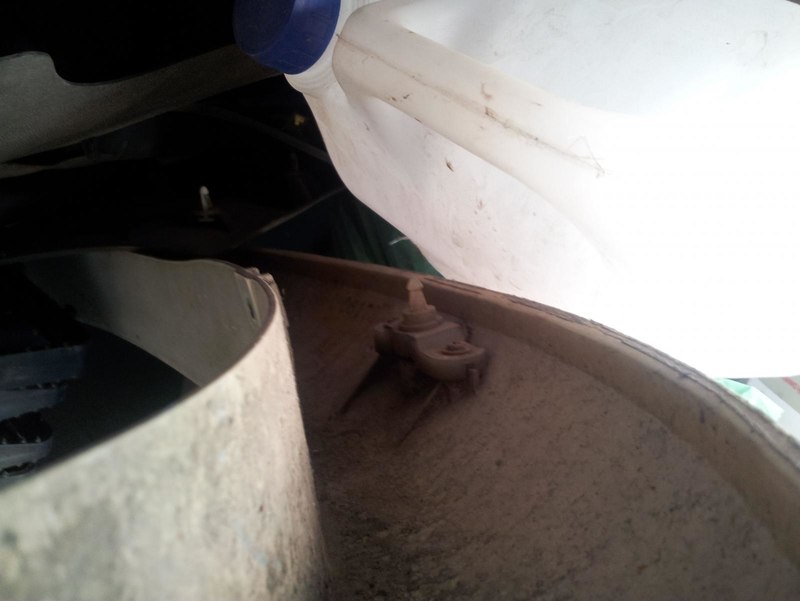

Вот фото как выглядит крепеж на самом расширителе

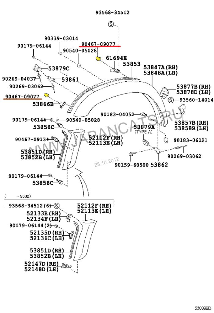

Родные расширители ставятся с завода, для этого в кузове (крыльях) имеются отверстия различной формы: круглые; квадратные; прямоугольные, в которые и вставляются штатные клипсы арок.
KZN130-9065285 этот сурф был со штатными расширителями, если нужны номера пластмасок, забивай в экзист - смотри

Они крепятся на специальные пистоны( на екзисте почему то названы хомуты код 90467-09077). У меня изначально тоже отверстий не было, сам просверлил. наклеил малярный скотч на кузов в предполагаемых местах, приложил расширители, на скотче отметились будущие отверстия. Просверлил сверлом на 8мм. потом подправил круглым напильником потому что отверстия под них овальные, при установке расширителей допускаются небольшие отклонения до 3мм. Внизу крепятся на саморезы , которые вкручиваются в пластмассовый пистон, подходит от наших "вазов", можно не заказывать а купить на авторынке.
Т.е. никаких ответок в крыле нет, просто дырки? А пистоны 90467-09077 крепятся в самом расширителе?
Изменено пользователем Kacap
  • Откуда: уфа
  • Машина: toyota 4runner
Нет пистоны вставляются в кузов.

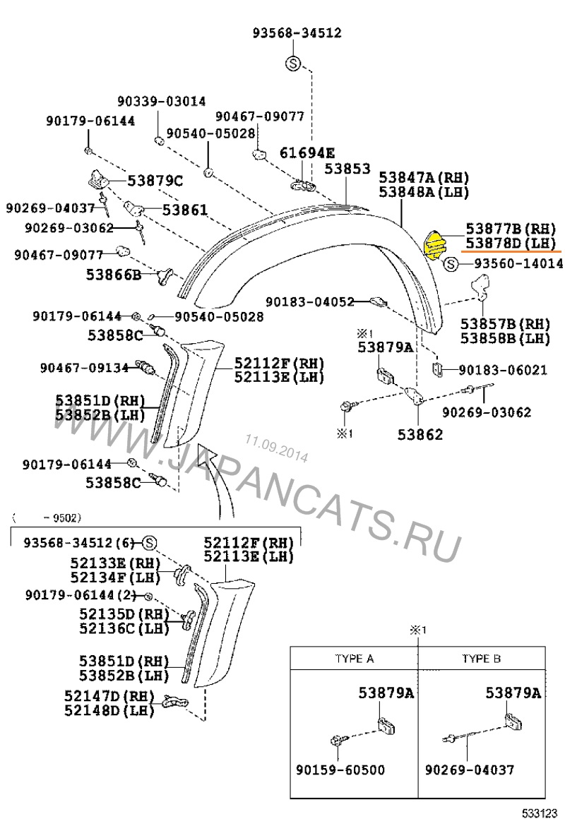

Подниму тему! Возник вопрос установки расширителей с рестайла на дорестаил. Есть у кого-нибудь опыт или фото крепления? Не могу сообразить как некоторые места крепятся!
  • Откуда: Кудымкар
Хитрый крепеж,хорошо мне расширяки достались с крепежом, я только часть пистонов заказал с экзиста.И новые резинки под расширители. Овальные отверстия сверлом, с доработкой напильником. Квадратные делал шилом,с квадратным жалом.

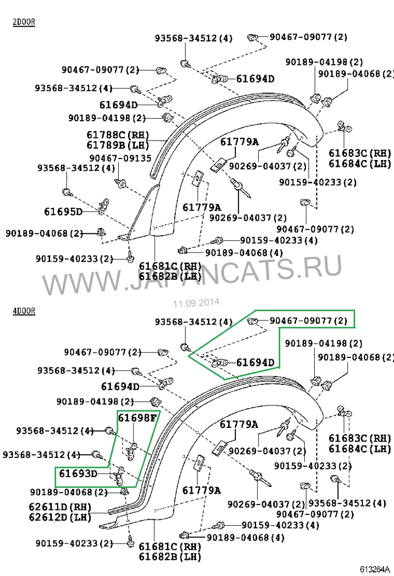

Не подскажите, получится ли установить расширители без крепежа выделенным желтым, и одинаковые ли крепления выделенные зеленым?

Установить возможно,но эти желтые крепежи стоят в таком месте,где расширитель к крылу поджать надо и при этом брызговик навесить.С ними у меня довольно много гемора было. Если нет возможности заказать,то разработай крепеж,там изнутри крыла подлезть можно.Лишними точно не будут.По задним аркам: ответная часть куда втыкаются эти кронштейны одинаковы,типа колпачков.Я кажись Мasuma заказывал,а вот сами кронштейны,которые внутри расширителя саморезами притянуты все разной высоты.
