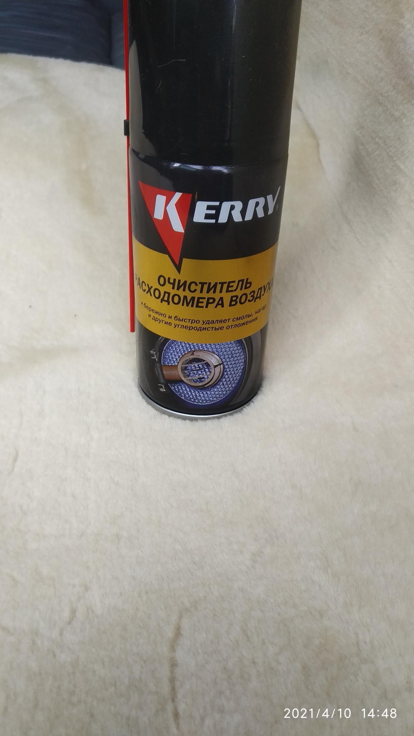

Дмрв 2uz около 7тр.
Нашел баллончик очистителя древний правда, но когда то им  успешно чистили maf на rav4.
