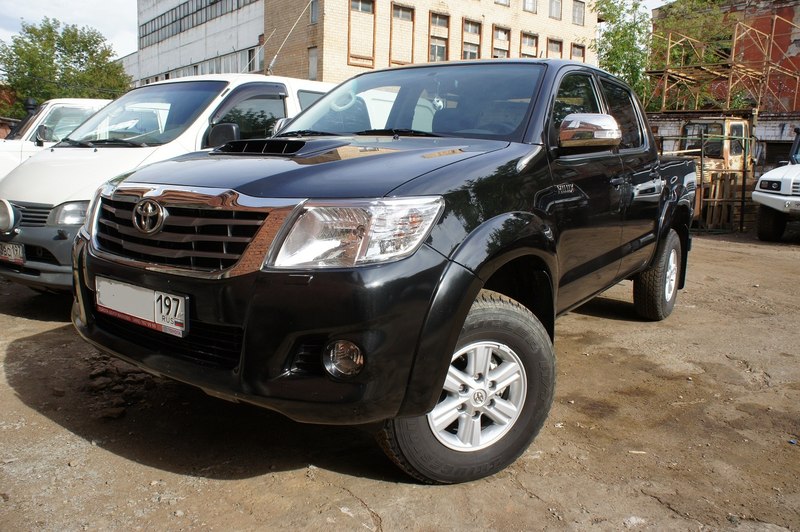

    Всем Добрый день!
    Взял новый Hilux в макс. комплектации. Хочу поставить шины BFGoodrich All Terrain, заказал оригинальные 15" диски.
    Подскажите пожалуйста шины какого размера можно поставить на 15" диски, так чтобы нигде ничего не задевало.
    • Машина: toyota hilux
    32x10.5

    Я думаю 32" заденут. 31" влазит. 265/75-16 задевает. Советую померить перед покупкой. На всякий случай ИМХО.
    • Откуда: замкадье
    • Машина: TLC-80 93г. 1НZ, все локи, мех. леб., +5" IROK 36"
    Себе на Хай поставил 31х10,5х15 . Зазоры при повороте и вывесе минимальны.

    чтоб с запасом на проседание подвески лучшее 31x10,5x15

    Если двигатель 1kd-ftv (три литра), то 15е диски не станут- будут мешать суппорта.

    Нет, не чиркает и не задевает.
    Зимняя Хакка на 16 литье 265\70\16 чиркает в крайних точках о внешний пластик не критично. Двигло 2KD FTV

    Для информации. Заказывал по каталогу у диллера. У них по мануалу идут 15", 16" и 17" но только оригинал. Всё встаёт нормально.

    У них есть каталог оригинальных з/ч, там чётко нарисованы 15" и 17" диски никаких оговорок на двигатель не написано.

    Код детали PZ040-0K005.

    15" потому что для бездорожья повыше профиль нужен.
    Оригинал, потому что не оригинал 15" не лезет на суппорта.

    Тойота центр Сокольниники уверяет, что встанут.
    Никаких оговорок на двигатель в каталогах оригинальных запчастей нет.
    Сделали запрос в Тойота Мотор. С любопытством будем ждать ответа.
    А про то что 15" не лезут, это про не оригинал пишут. Не оригинал реально не лезит.
