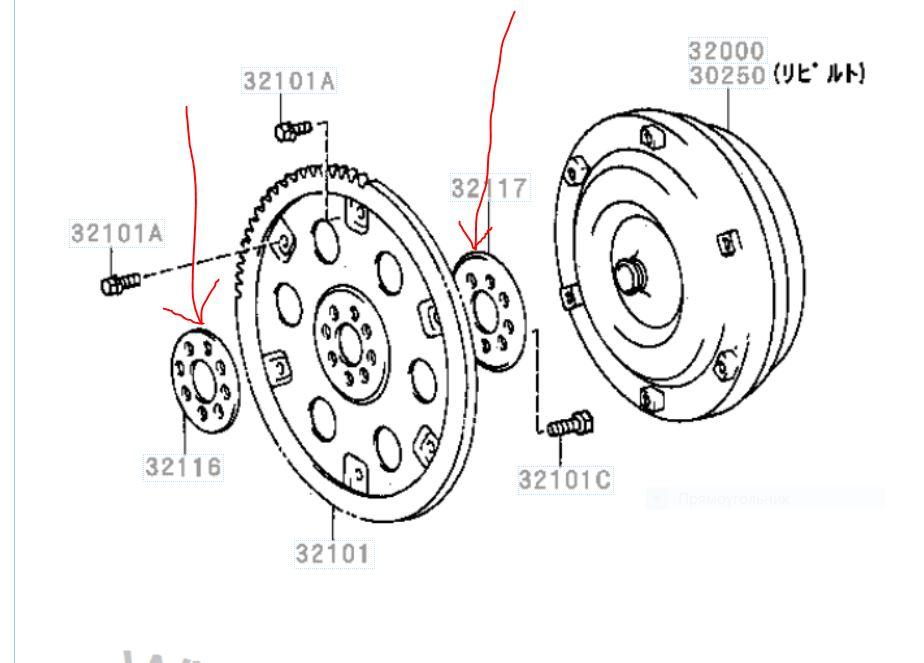

    один из 6 ти болтов гидротрансформатора имеет конус , для центровки и удобства сборки.
    9 минут назад, Самоучка сказал:
    вроде как, по нанесенным меткам
    Я имел ввиду порядок установки деталей.
    Шайбы на месте и правильно стоят?
    • Откуда: Ленинград

    22 часа назад, Самоучка сказал:
    двиг запускаешь - жужжит, включаешь передачу- жужжит
    Маховик той стороной поставил к мотору. Если наоборот, возможно легкое поджатие ведущей шестерни масляного насоса, а от сюда и жужжание.

    57 минут назад, Sway сказал:
    такое возможно, чтоб не той? стартер бы работал?

    6 часов назад, AZIAT сказал:
    там же одна из них имеет посадочно-стыковочную шишку? ее помню)
    • Откуда: Ленинград
    • Машина: Subaru
    4 часа назад, Самоучка сказал:
    Да, маховик и шайбы трудно поставить не так

    11 часов назад, Самоучка сказал:
    Конечно возможно..
    Единственное отличие это утоплены посадочные для ГТ.
