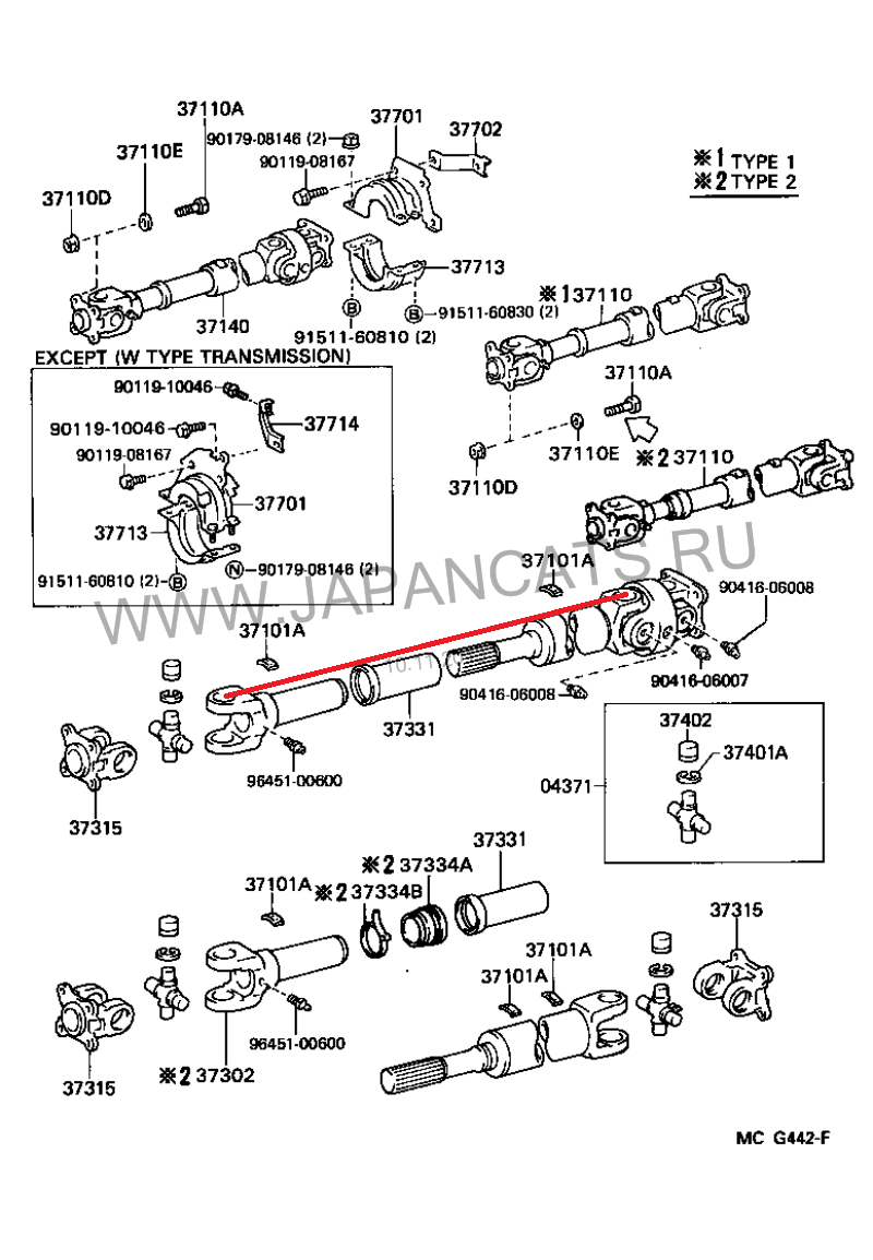

Всем привет.Подскажите как правильно должен стоять задний кардан.На днях в мастерской сказали что он стоит неправильно.Может кто сможет фотку скинуть.

Кто знает на картинки правильно нарисовано?У меня он на шлицах на 90 градусов перевернут.

Вилки должны быть в одной полоскости
на картинке правильно нарисовано !

У меня была такая беда ? После замены крестовин "у супер умного мастера" пошла вибрация при скорости от 90-100км/ч. Мастер сказал что у меня изношена шлицевая кардана, я смирился с его предположением. Купил новый на экзисте (блин дорогой) и увидел, что вилки совпадают. Переставил на том который вибрировал, стало все хокей. Аж слезы навернулись на глаза от ненужной покупки!
  • Откуда: г.Воронеж
  • Машина: 4runner 3vz-e USA 1994г.
Cпасибо.Буду переставлять.У меня тоже вибрация гдето при 100км.ч
