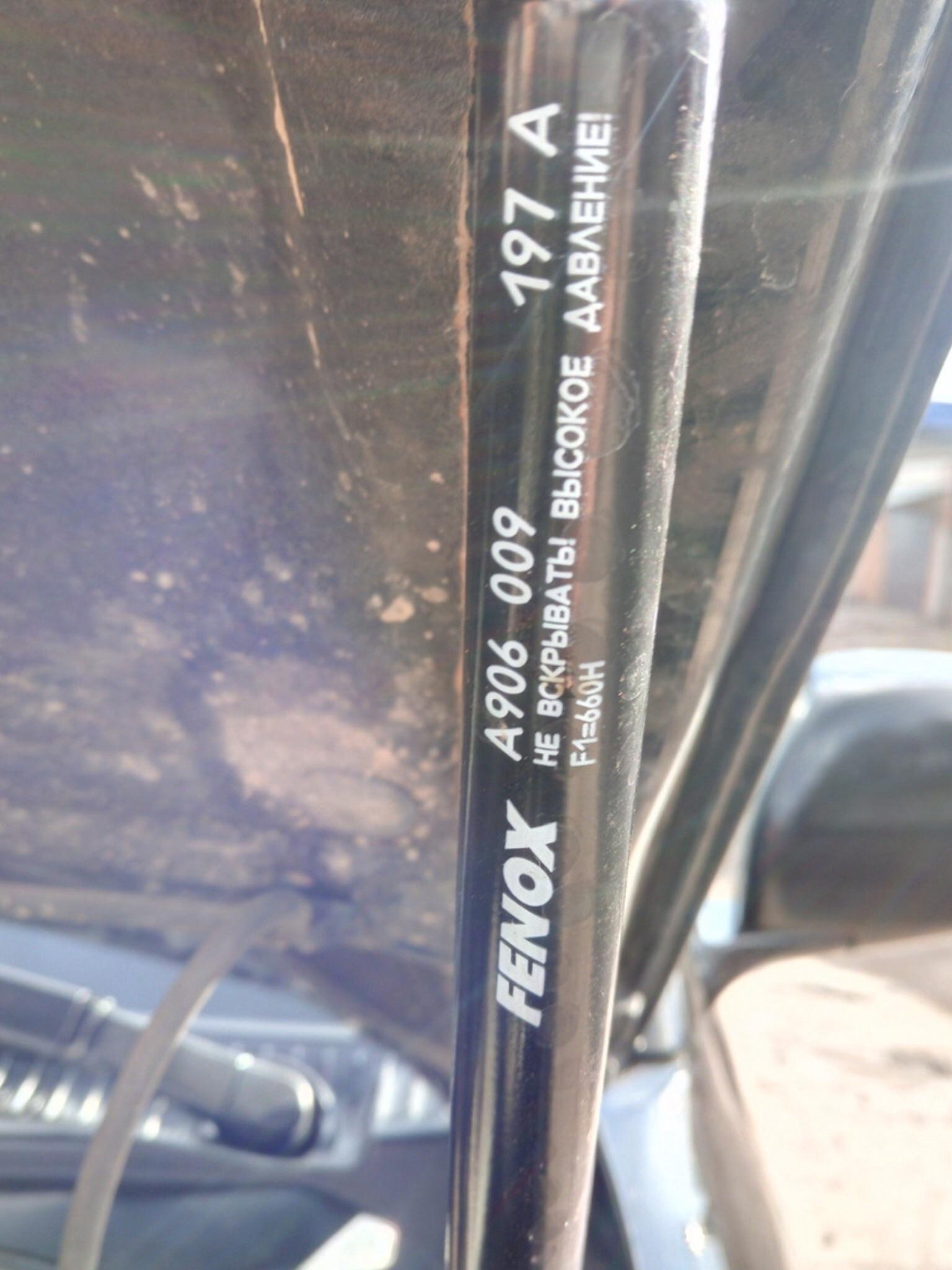

    Поставил вот такие, даже зимой один держал, приходится капот по середине закрывать

    18.12.2020 в 15:26, Карамболь сказал:
    Такие Fenox A906009 на капот 105го нормально встанут? Правый и левый одинаковые? Если разные правый и левый, есть номер второго?
    Fenox A906009  шикарно ведут себя на капоте 105го. Только они идут без шарика. Его достал из старых(надрезал болгаркой).
