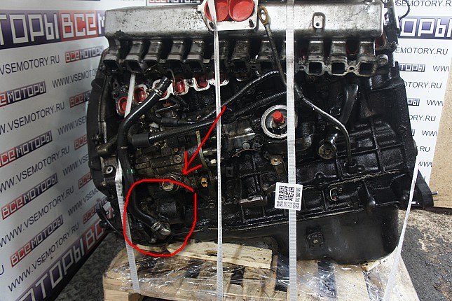

    Вы вот здесь видите рядом где-нибудь ремень ГРМ?post-34605-0-66120800-1398607088_thumb.jpg
    98% владельцев машин сами меняют ремень ГРМ.Насос ГУРа также снимается легко(без всякого снятия ремня ГРМ).

    Да покупаешь ремкомплект,снимаешь насос и его перебираешь с заменой всех резиновых уплотнений.

    У тебя же дизель,там всего то открутить две гайки и вытянуть его.Ну и перед этим открутить болты патрубков.

    На бензинке тоже без снятия ремня ГРМ меняется насос гидроусилителя.Ты хоть под капот загляни и посмотри.
