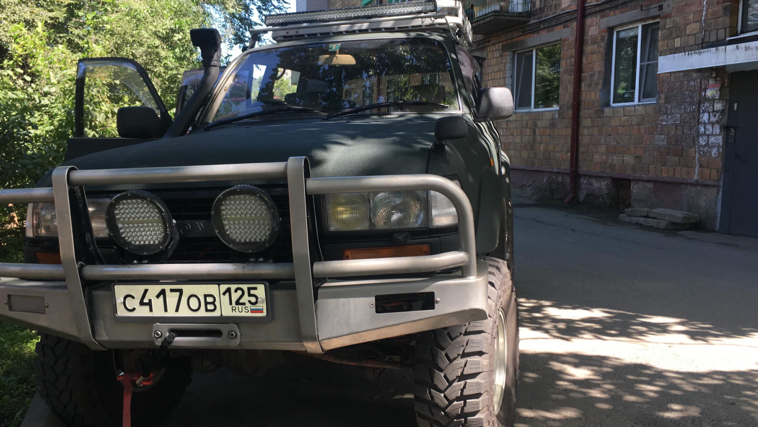

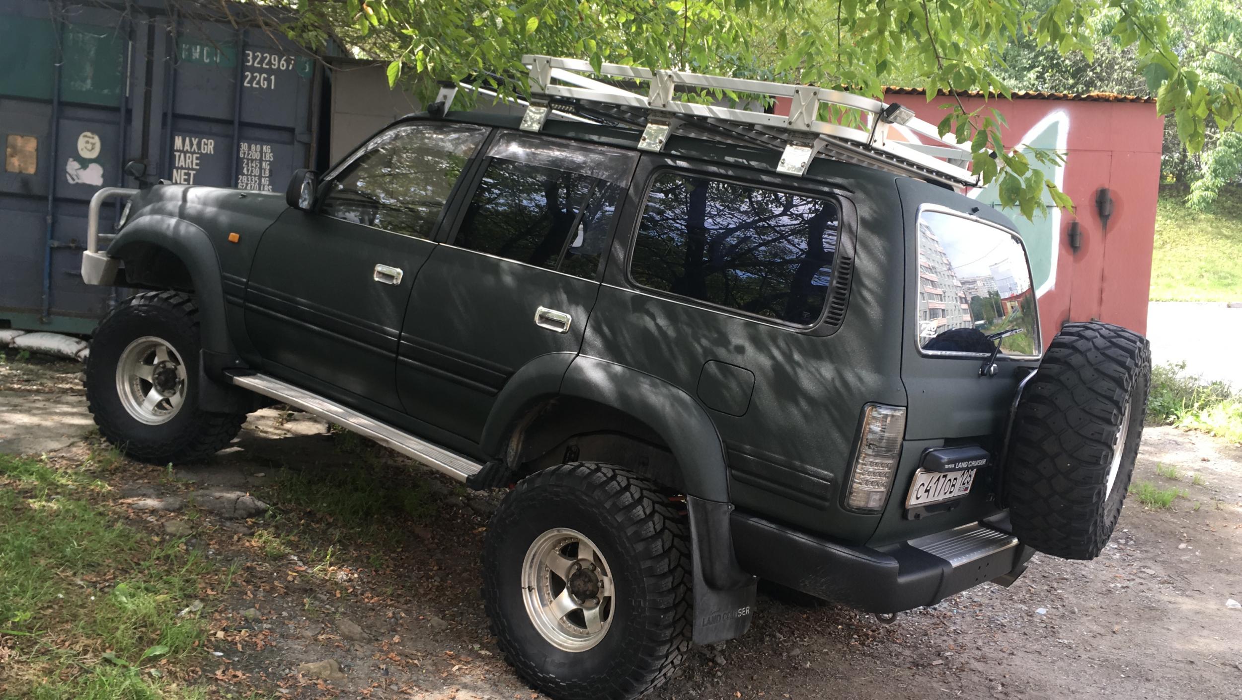

    Лифт суммарный +6, пары 4.1 (родные 3.7 у этого мотора), колеса Кобры 37, но по факту 92см по высоте

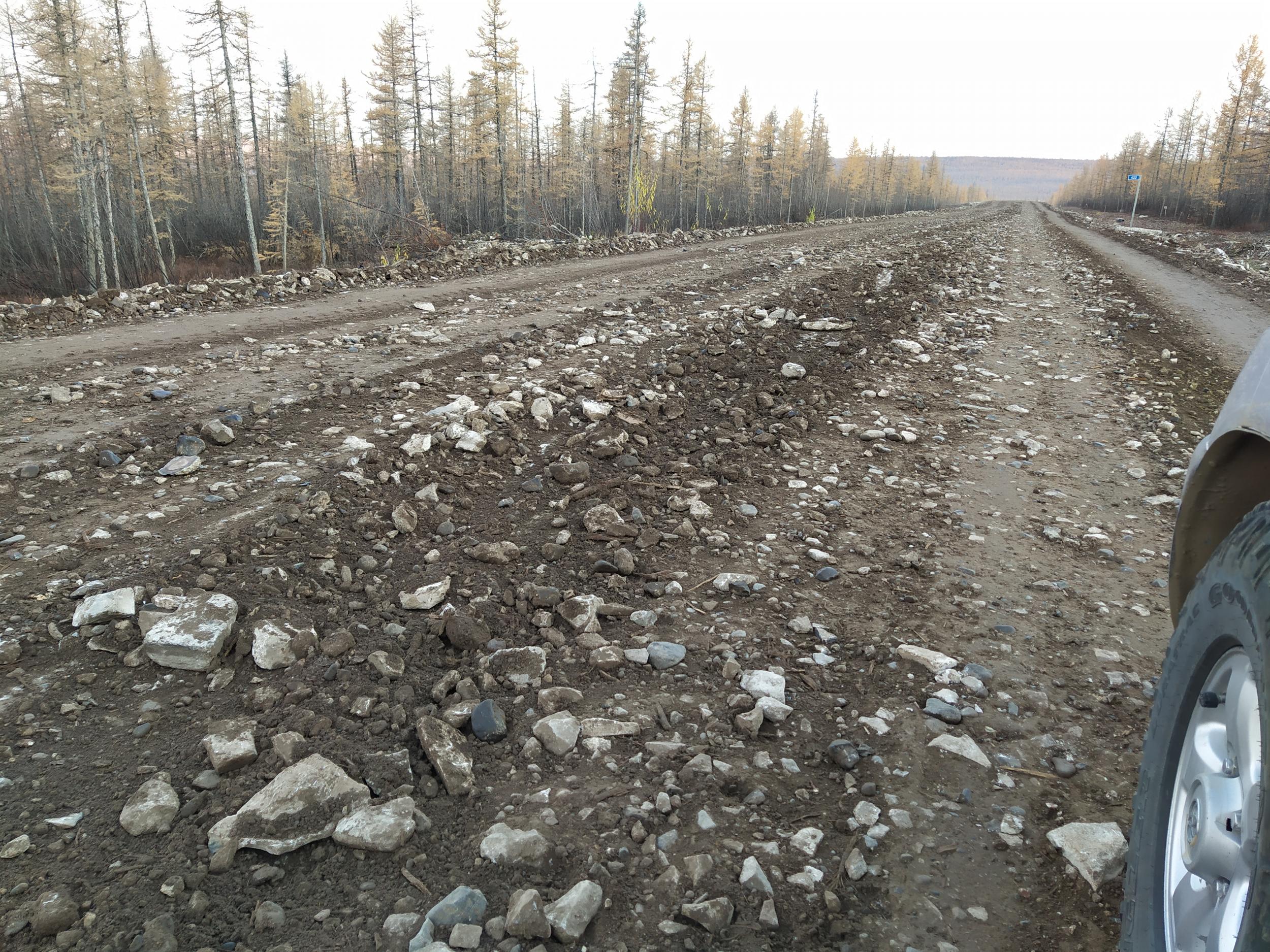

    09.09.2020 в 16:54, kazantip сказал:

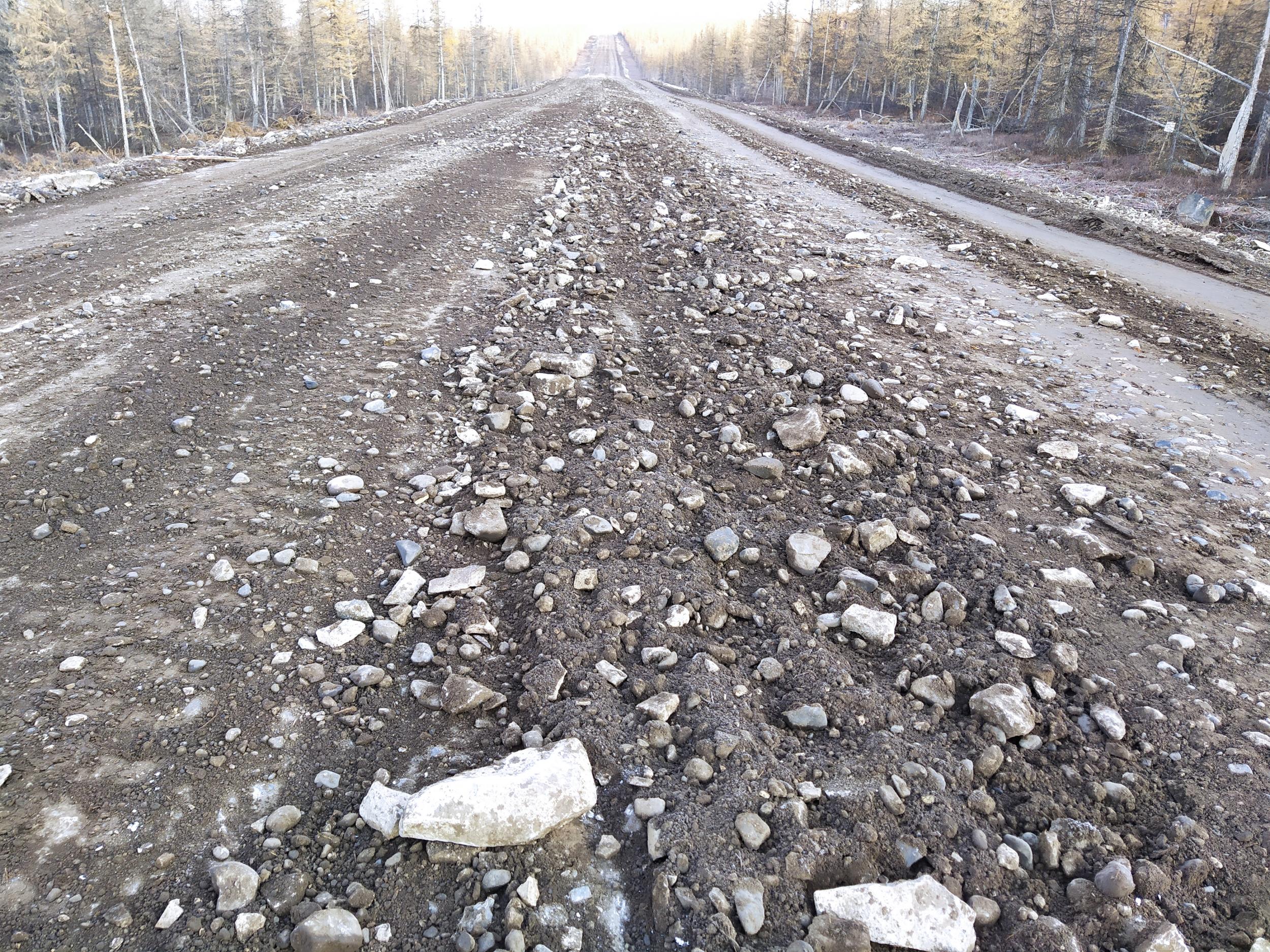

    Привет! Торсионы новые Touch Dog, на лето немного опустил, т.к. на резине GOODYEAR Wrangler DuraTrac 285/75/16 (одна шина весит 27кг) по трассе из Ацхала в Ленск или Удачный с накрученными торстонами жестковато, даже с давлением 1.6, т.к. трасса огромные камни и ямы. Задние прогрессивные пружины от ДЕНа +400кг, пустой езжу редко...

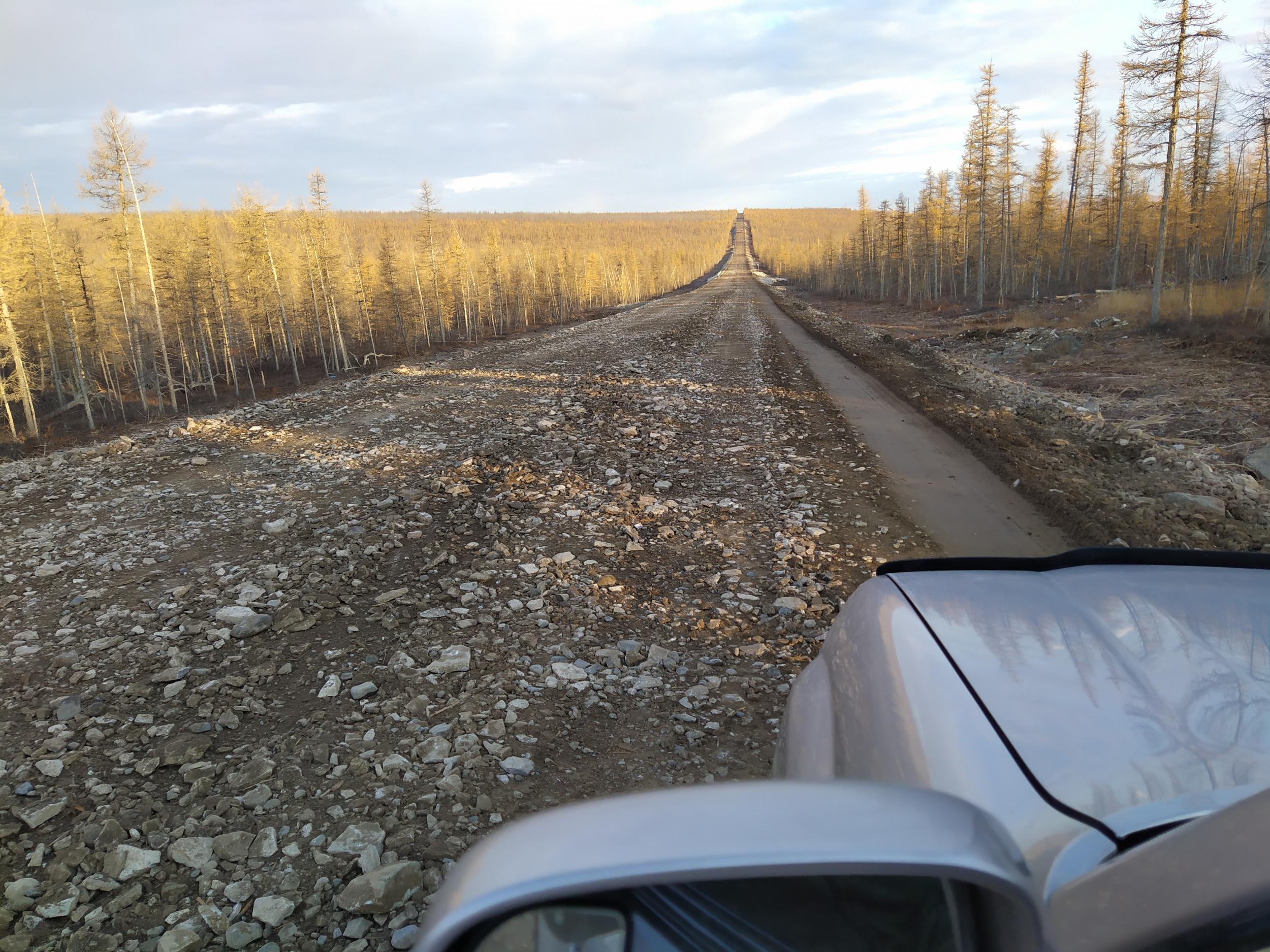

    Трасса "Анабар" сегодня (от Маркоки до Айхала), скорость разная, от 60 до 120, шины Гудьер Вранглер Дюра Трак 285/75/16, t  за бортом от -1 до +10, давление в шинах спереди от 1.4 до 1.7...
    Я не знаю,какая тут подвеска выдержит.

    2 минуты назад, Arapov I сказал:
    Тем не менее трасса загружена, конечно, с мая по октябрь езжу не так часто, но стараюсь держать подвеску в идеале, ну а с ноября по март-апрель можно сказать автобан...

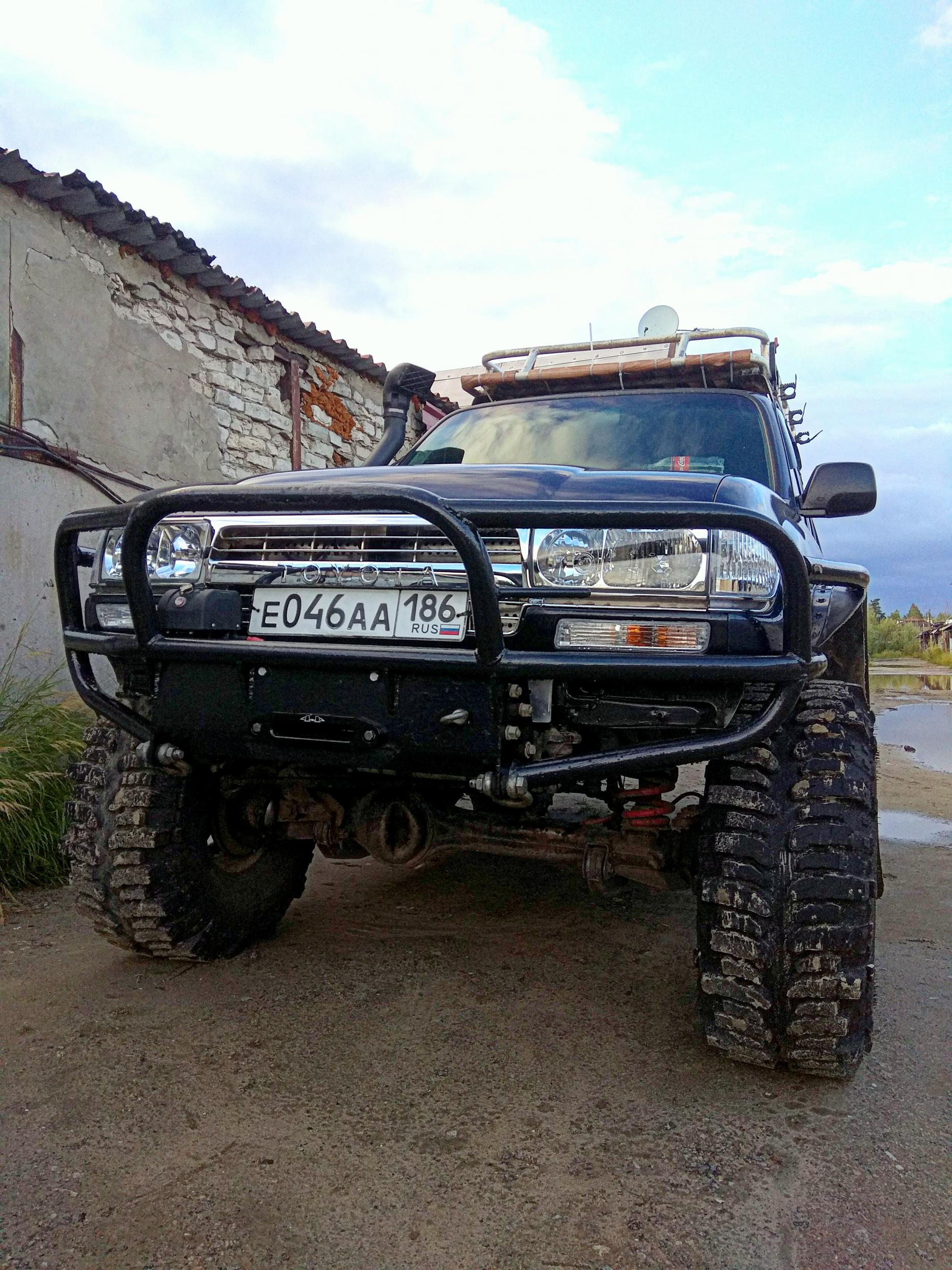

    Вот мой +6" потом задул в Z Pro
    Вот в защитном покрытии...
    Можно по подробней что сделано с мостами? В переднем мосту усиленные шрузы и привода? Тоже хочу на свой 1HD-FT, внедрить трепадоры 37”. Сейчас у меня 4” лифта но думаю добавить бодик 1-2” что бы не резать арки.
    • Машина: москвич
    59 минут назад, TuristNomad сказал:
    Добрый день! В мостах лочные редуктора и полуоси сток, шрусы простые HDK, нагрузку держат, передний чулок усилен профилем. Стоят дропы от Азиата +4 со смещением вперед 20мм, бодик от Диплодока +2... Арки не резал, сейчас стоят 38 колеса, все работает
