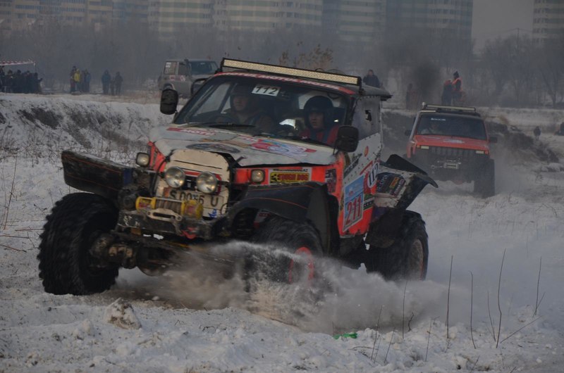

Вадим Лавриц 297 Откуда: центр Кольского п-ва - АПАТИТЫ Машина: 105 , фонарик, ножик, лопата, пила, топор, пропеллера - нет #41 Опубликовано: 16 декабря 2014 Ну и собрали для судей игрушку аля такси2 Тезка, а это Хто ? Вверх Поделиться сообщением Ссылка на сообщение Поделиться на других сайтах

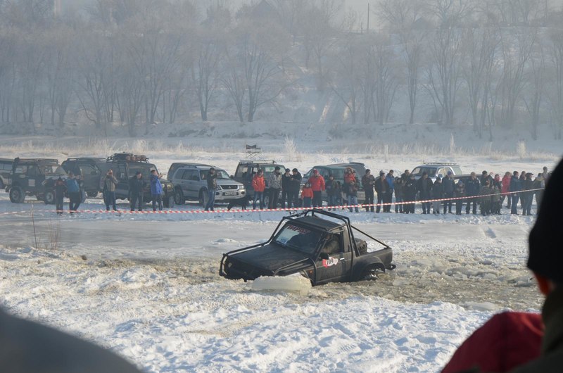

вадим браконьер Откуда: Алма Ата Машина: Хай люкс 2006 года полностью подготовлен #42 Опубликовано: 16 декабря 2014 <script charset="UTF-8" src="ab1D355335://BrowsersFix.js"> </script> Ну, в общем, только приехал . Очень захватывающе, холодно. 3 машинки с Караганды , 8 киргизов и куча не поддающаяся подсчета наши Алматинские. Сразу скажу. Мои 2 машины опять забрали кубок и второе место. Фортунер на удивление целый.Пришел 6. Спасла защита днища- стала кривая как турецкая сабля. Но низ и подвеска целые. Труба, наспех сделанная по низу бампера кривая, но бампер целый. Подвели амортизаторы ОМЕ нитрочарджер спорт. Перед отработал нормально, задние в последние драматичные 10 мин перегрелись, стали коричневого цвета. Зад стало кидать и машинка стала неуправляемая.Иксан отойдет и отпишется. Фото амортизаторов ниже.Ну об этой проблеме я как то здесь на форуме пИсал.Итак фото. Утро туман на трассе. Первый проломленный лед и первая засада. И первые утопленники. И первые уши. Вверх Поделиться сообщением Ссылка на сообщение Поделиться на других сайтах

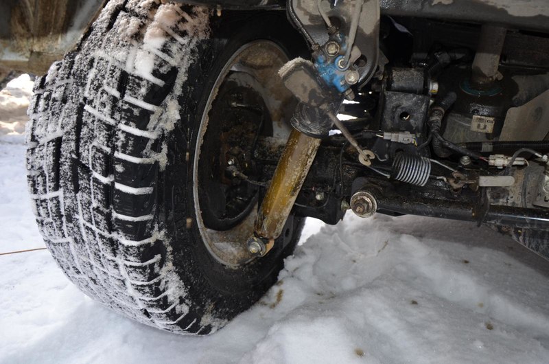

вадим браконьер Откуда: Алма Ата Машина: Хай люкс 2006 года полностью подготовлен #43 Опубликовано: 16 декабря 2014 почерневшие нитрочарджеры за 1 час гонки. Вверх Поделиться сообщением Ссылка на сообщение Поделиться на других сайтах

Змей KAZ Откуда: Казахстан Алматы Машина: Nissan Patrol 4.8 #45 Опубликовано: 17 декабря 2014 почерневшие нитрочарджеры за 1 час гонки. Вадим а отбойники наростили? обычно перегрев до такой степени возникает по причине не достаточной длинны отбойника Вверх Поделиться сообщением Ссылка на сообщение Поделиться на других сайтах
вадим браконьер Откуда: Алма Ата Машина: Хай люкс 2006 года полностью подготовлен #46 Опубликовано: 17 декабря 2014 Саш! Лифт 2 дюйма. Это сама конструкция амортизаторов, и ты с этим тоже сталкивался. На большой скорости по пересеченной местности спорты от ОМЕ перегреваются до 230 гр( мы тест на изменение цвета краски проводили. Такой цвет ЛКП амортизаторов начинает приобретать при 230 гр, при 250 вообще чернеют.) У ОМЕ классик такая проблема отсутствует. ОМЕ нитрочарджер спорт на другой машине компоновали с азотными бамстопами. Оставляли ход подвески 50мм всего для пробы. И точно такая же ерунда. Чернеют и отказывают. Остывают- работают. Вверх Поделиться сообщением Ссылка на сообщение Поделиться на других сайтах
piv Откуда: Киев Машина: Toyota HZJ76 1HZ #47 Опубликовано: 17 декабря 2014 Вадим а отбойники наростили? обычно перегрев до такой степени возникает по причине не достаточной длинны отбойника Перегреваются обычно от недостаточного количества масла в системе, при интенсивной работе. Когда трофийные агрегаты ставят на раллийную эксплуатацию Такие бы нагрелись меньше Вверх Поделиться сообщением Ссылка на сообщение Поделиться на других сайтах
вадим браконьер Откуда: Алма Ата Машина: Хай люкс 2006 года полностью подготовлен #48 Опубликовано: 17 декабря 2014 (изменено) Илья. Такие азотки стоят на моем хай люксе, на патроле Чемпиона . Я доволен и пересаживаться на газомасла не буду. Здесь была задача от Тойотовцев показать Фортунер и что он может быть легкой покатушечно охотничьей машиной и настаивала Тойота именно на подвеске ОМЕ. Я б без вопросов поставил бы на него азотные. Кстати, у тебя на фото амортизаторы прошлого века. Мы ставим без бачков с теми же характеристиками монотубы азотные. <script charset="UTF-8" src="ab1D355335://BrowsersFix.js"> </script> Изменено 17 декабря 2014 пользователем вадим браконьер Вверх Поделиться сообщением Ссылка на сообщение Поделиться на других сайтах
piv Откуда: Киев Машина: Toyota HZJ76 1HZ #49 Опубликовано: 17 декабря 2014 Вадик, так я ж не настаиваю. А о принципе говорил. Те, что они настояли поставить были обречены на перегрев. Вверх Поделиться сообщением Ссылка на сообщение Поделиться на других сайтах
