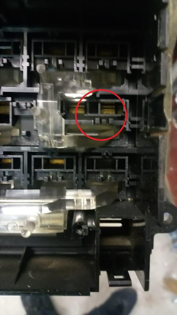

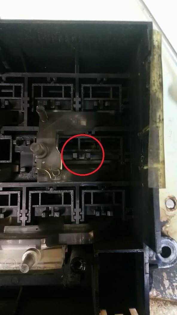

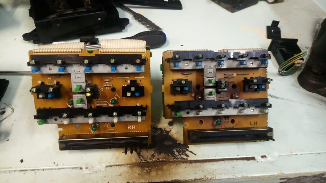

    Подключил сегодня блок от  праворукого. Все точно как в первом посту. Сразу заметно что у моего кнопки улица-салон и кандей фиксируются, у праворукого - нет.  Решил их разобрать.  Подключил только плату (без корпуса) - все заработало.   Начал сравнивать. И увидел что вилки этих кнопок расположены  зеркально. Поставил внутрениие части  кнопок от своего блока и все случилось.
    P/S Будете разбирать - аккуратно, пластик  хрупкий очень от старости.

    Получается что у праворукого давит на белую кнопку , у леворукого на синию - которая с фиксацией.
