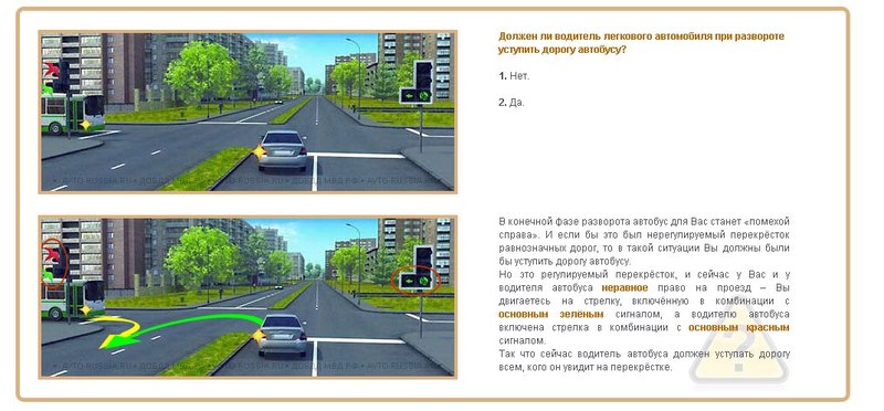

Это все домыслы, выше приводили цитату из ПДД
13.5. При движении в направлении стрелки, включенной в дополнительной секции одновременно с желтым или красным сигналом светофора, водитель обязан уступить дорогу транспортным средствам, движущимся с других направлений.
И, кстати, при стрелке налево с основным зеленым у встречки зеленого быть не может.
ps
Картинку из ПДД нашел.
Изменено пользователем krgena
  • Откуда: Петрозаводск
  • Машина: TLC-80, VX, 1995 г., 1HD-FT, Nissan X-Trail, 2,5i, 2004 г.
 Да, точно такой же перекресток в Петрозаводске, на который хотел выложить карты из гугла, но они что-то не подгружаются. Ситуация один-в-один как здесь, с небольшой разницей, что основной зеленый для автомобиля - он указан в одной секции, в котором горит стрелка прямо и налево. Для встречки в это время горит также основной зеленый, в котором стрелка прямо и налево. А для автобуса в это время горит стрелка направо, основной сигнал светофора в это время красный. Автобус должен пропускать со всех направлений.
