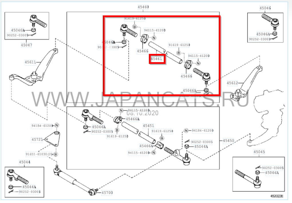

Смотрю на схему, вижу только, как я понимаю, тягу в сборе: 45460-69255. При этом в жизни наконечники явно от тяги отделимы. WTF? Наконечники можно купить отдельно или только с тягой?
Картинко: http://www.japancats.ru/toyota/Parts.aspx?Model=77fb1abe-0996-46e5-bd63-dccb2c4694ac&Unit=cc07279d-c279-4973-895d-40810db23f93&Title=%D0%A1%D1%85%D0%B5%D0%BC%D0%B0%203%20%D0%B8%D0%B7%203

нужно просто картинку ниже листануть- там есть взрыв-схема тяги.
  • Машина: -
Если ты про 45047 на схеме, то это от передней тяги, нет разве?
  • Машина: LJ-78
От задней, с 80-кой один в один. Там только с направлением резьбы при заказе вечная засада.

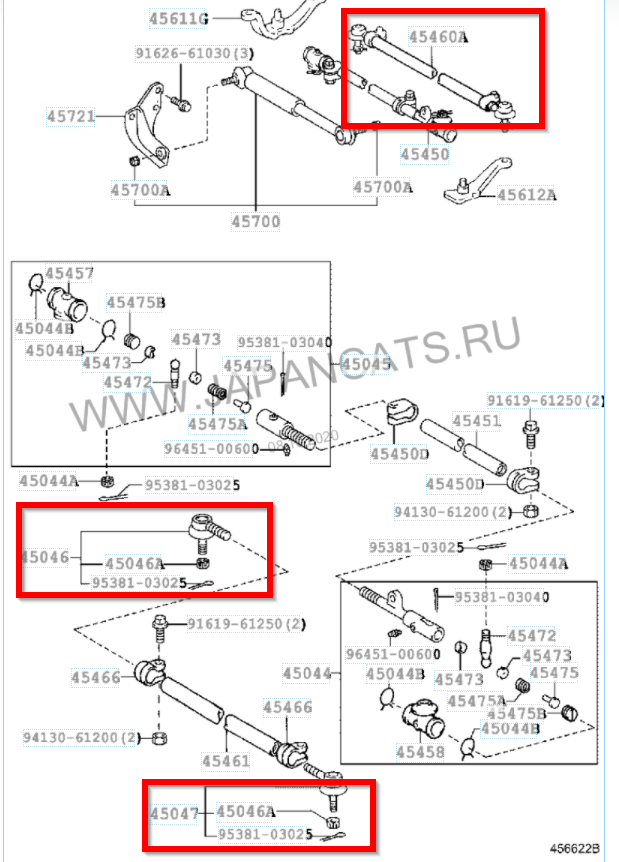

  • Машина: Toyota land cruiser 76
Нашел вот такие номера
45046-69135 правый наконечник
45047-69085 левый наконечник
Правильные номера?
  • Откуда: Благовещенск
  • Машина: TLC105
14 часов назад, Polusolnce сказал:
Правильные номера?
Правильно, только правый-левый наоборот
Я сейчас еще раз проверил,
16 часов назад, Polusolnce сказал:
Правильные номера?
Эти номера соответствуют номерам наконечников передней тяги. Я правильно понимаю, что наконечники с передней тяги подходят для задней?
Если посмотреть на схему от 80-ки, то эта тяга имеет такой же номер как и передняя тяга на 70-ке
Что то я запутался.
https://www.toyodiy.com/parts/q.html
вот тут посмотрите,,,
  • Машина: TLC105
1 час назад, Polusolnce сказал:
Что то я запутался.
На наконечниках с одной стороны левая резьба, с другой правая. Кроме этого на задней тяге резьбы М23, на передней М21, так что наконечники от задней тяге на переднюю не пойдут. Правильно так считать, задняя это поперечная тяга, а передняя продольная

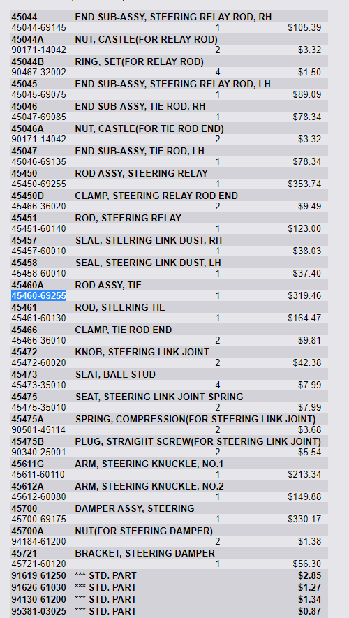

@Блинов Александр  Там тоже не нашел отдельно наконечников для задней тяги 45460-69255.
@SVG
58 минут назад, SVG сказал:
Я возможно не правильно изначально выразился. Мне нужны наконечники для поперечной (задней) тяги. В каталогах их нет, в магазине запчастей тоже их не смогли найти. Собственно ТС и создал для этого тему, чтобы найти партномера этих наконечников, он разобрался
  • Машина: TLC105
5 часов назад, Polusolnce сказал:
На заднюю (поперечную тягу) есть два наконечника 45046-69135 и 45047-69085, если нужно в личку обращайся
