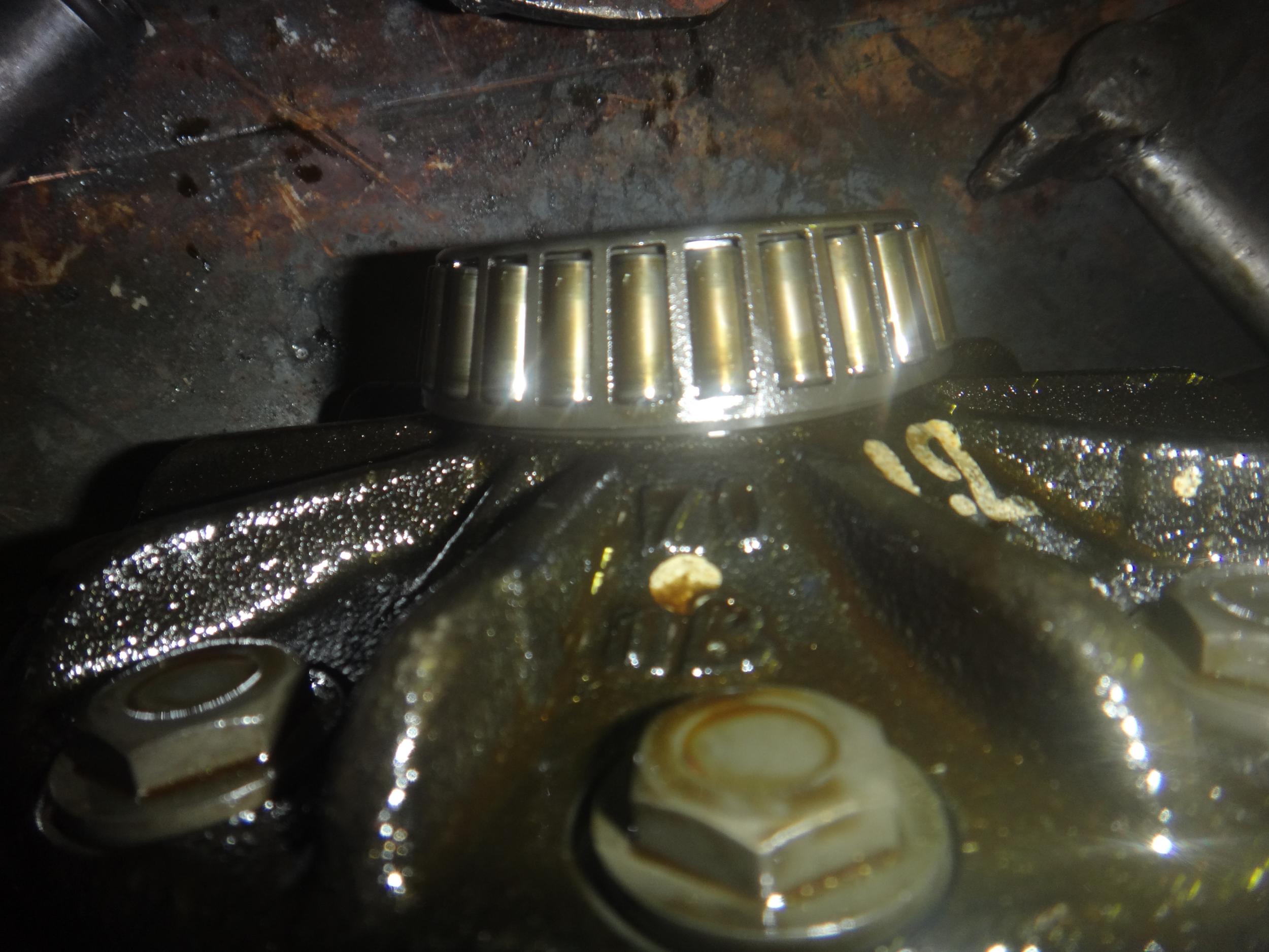

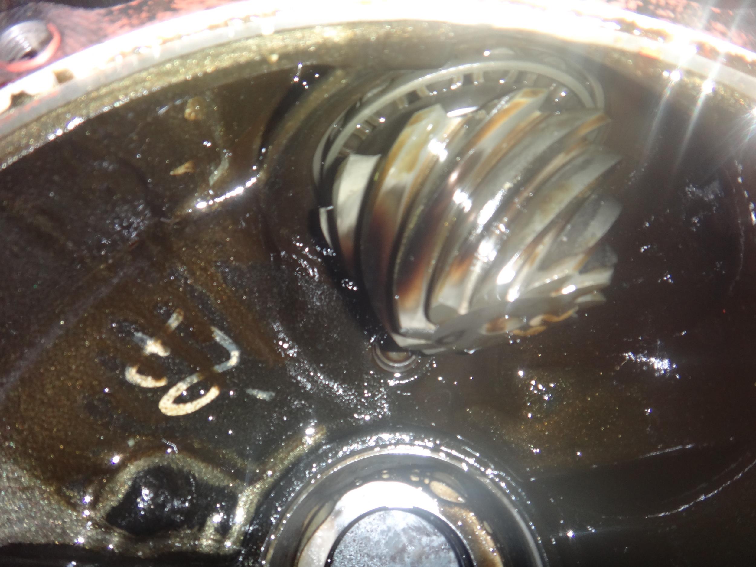

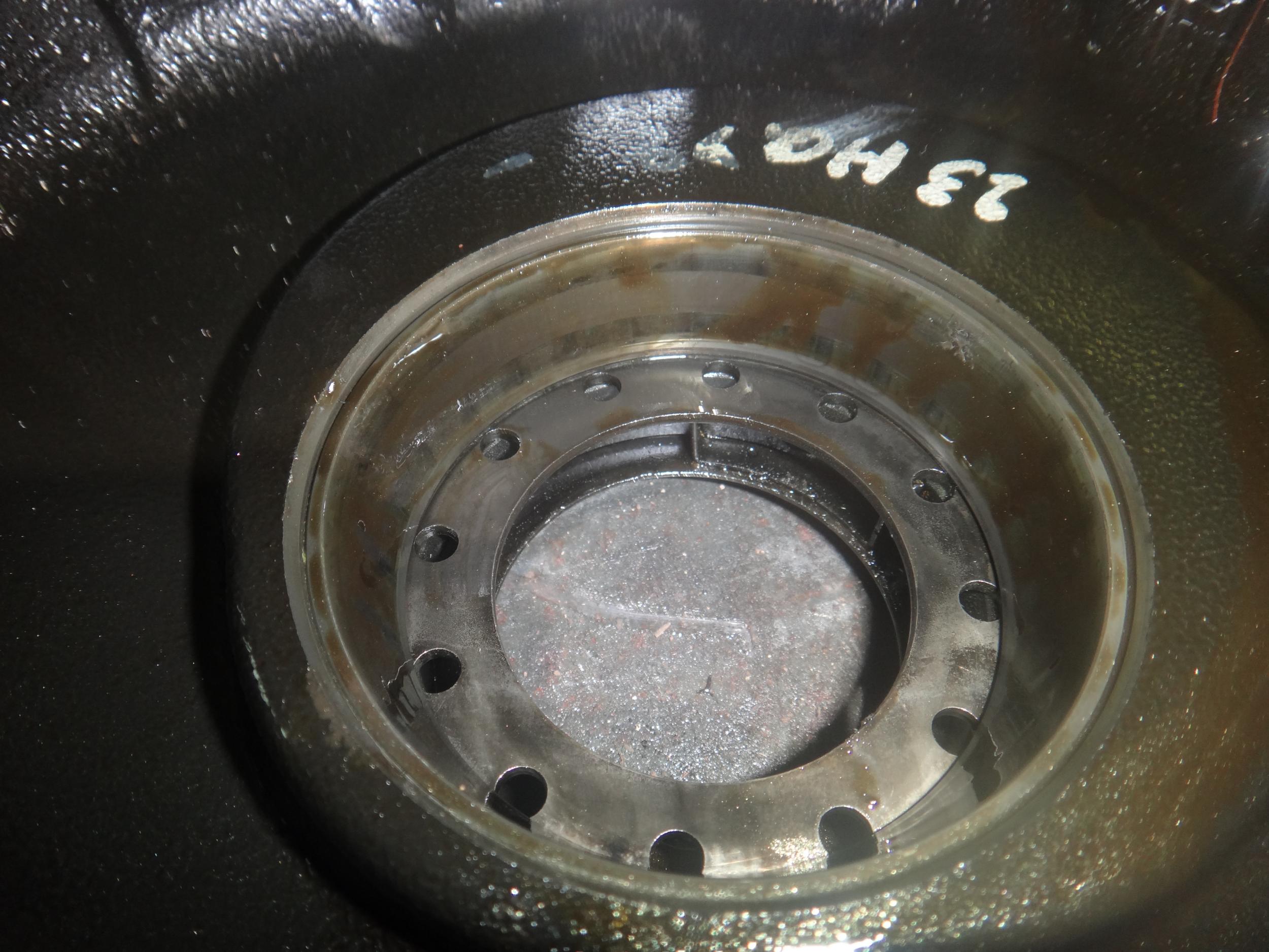

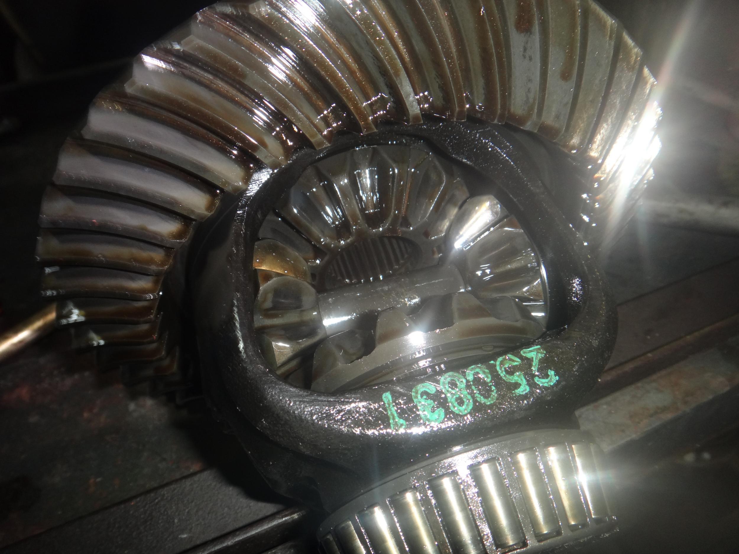

  • Откуда: Мытищи, Шаховская
Завтра фото вложу из последнего. Человек на олифе ездил. Замена сайдгиров и корпуса дифкейса. Пару щёткой от наплавившейся олифы счищать пришлось.
Самые живучие- нитро.... Но каждому прихожанину, своя церковь...
Изменено пользователем Petyara
К пневмоактуаторам отношения не имеет, поэтому автору темы, ссори за оффтоп.
Владельца пригласили на бесплатную замену масла в агрегатах и диагностику. Масло поменяли, результат на фото.
