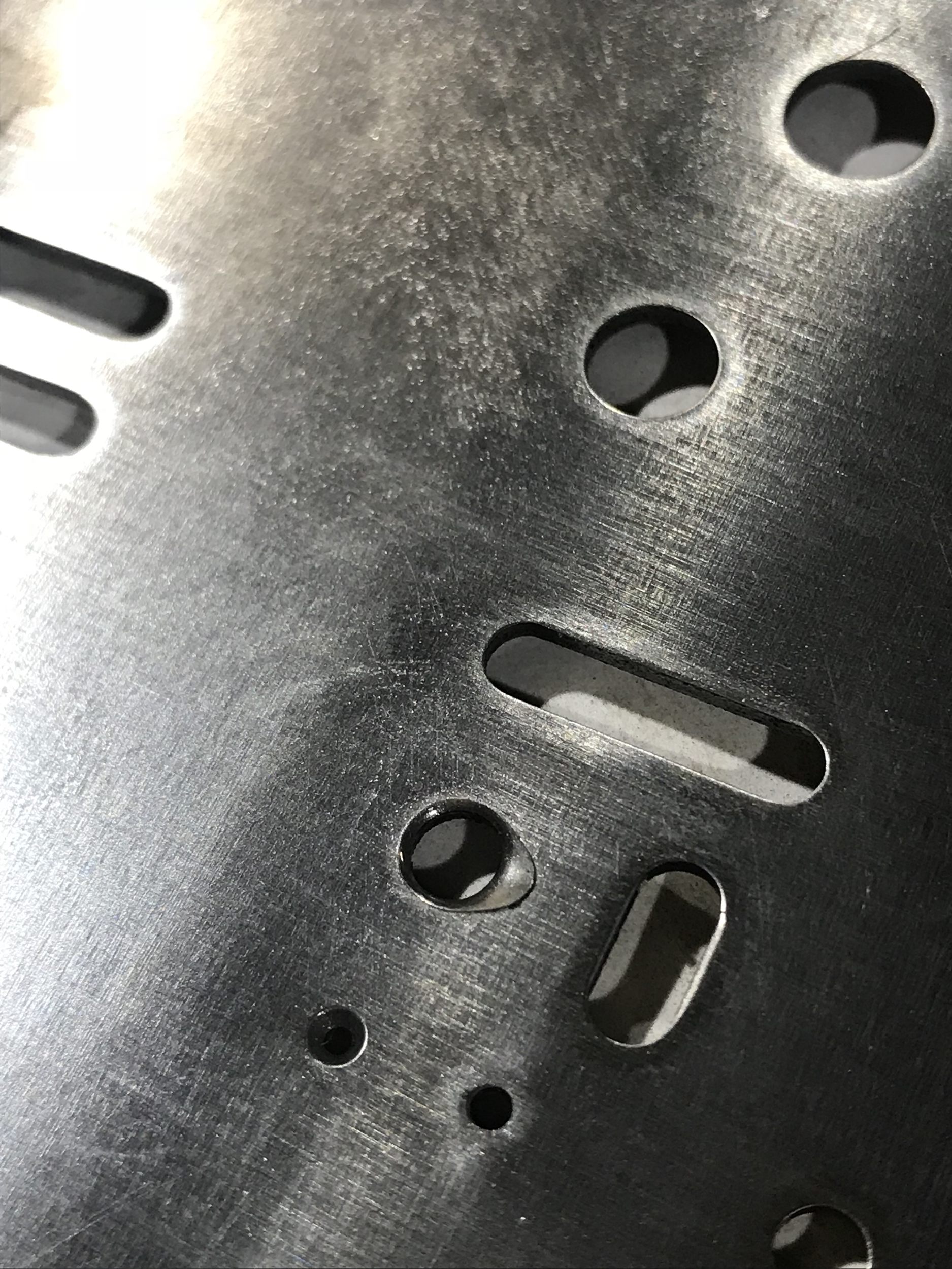

TaTrIsT 1 Откуда: Санкт-Петербург Машина: Toyota Land Cruiser(100) VI 4.2 TD 1HD-FTE кпп-A442F #106 Опубликовано: 15 ноября 2018 8 часов назад, AZIAT сказал: это не означает , что его можно поставить в другую кпп Надежда она такая, убиваемая. Но с 442 коробкой произошла странная метаморфоза(изменение). Она заработала! Тупила после переборки, пиналась, срывалась в нейтраль на скорости больше 70км/ч. Остановился, зажал ручник и тормоз, поставил в драйв - газанул пару секунд, подождал пару минут, поставил на R и снова полный газ на пару сек. И она ожила... Два дня откатал, километров 300, пока как троллейбус = без пинков-рывков и провалов... Разве бывает такое? Просто я никогда АКПП, до этого, не перебирал, не мой профиль. Мои коробочки 500кг весом(Tatra 815) Вверх Поделиться сообщением Ссылка на сообщение Поделиться на других сайтах
bbn 619 Откуда: novosib Машина: z22a #107 Опубликовано: 15 ноября 2018 2 часа назад, TaTrIsT сказал: Остановился, зажал ручник и тормоз, поставил в драйв - газанул пару секунд, подождал пару минут, поставил на R и снова полный газ на пару сек. И она ожила... Если бы акпп стоп-тестом лечились, в этом разделе форума не о чем было бы чесать. А так на Вашей грязь в гидроблоке похоже удачно выскочила, может совсем, а может снова заскочит. Вверх Поделиться сообщением Ссылка на сообщение Поделиться на других сайтах
TaTrIsT 1 Откуда: Санкт-Петербург Машина: Toyota Land Cruiser(100) VI 4.2 TD 1HD-FTE кпп-A442F #108 Опубликовано: 15 ноября 2018 40 минут назад, bbn сказал: так на Вашей грязь в гидроблоке похоже удачно выскочила, может совсем, а может снова заскочит. Буду на случай "нового заскока" AW450-43L лечить. Не век же ей в гараже валяться... Вверх Поделиться сообщением Ссылка на сообщение Поделиться на других сайтах

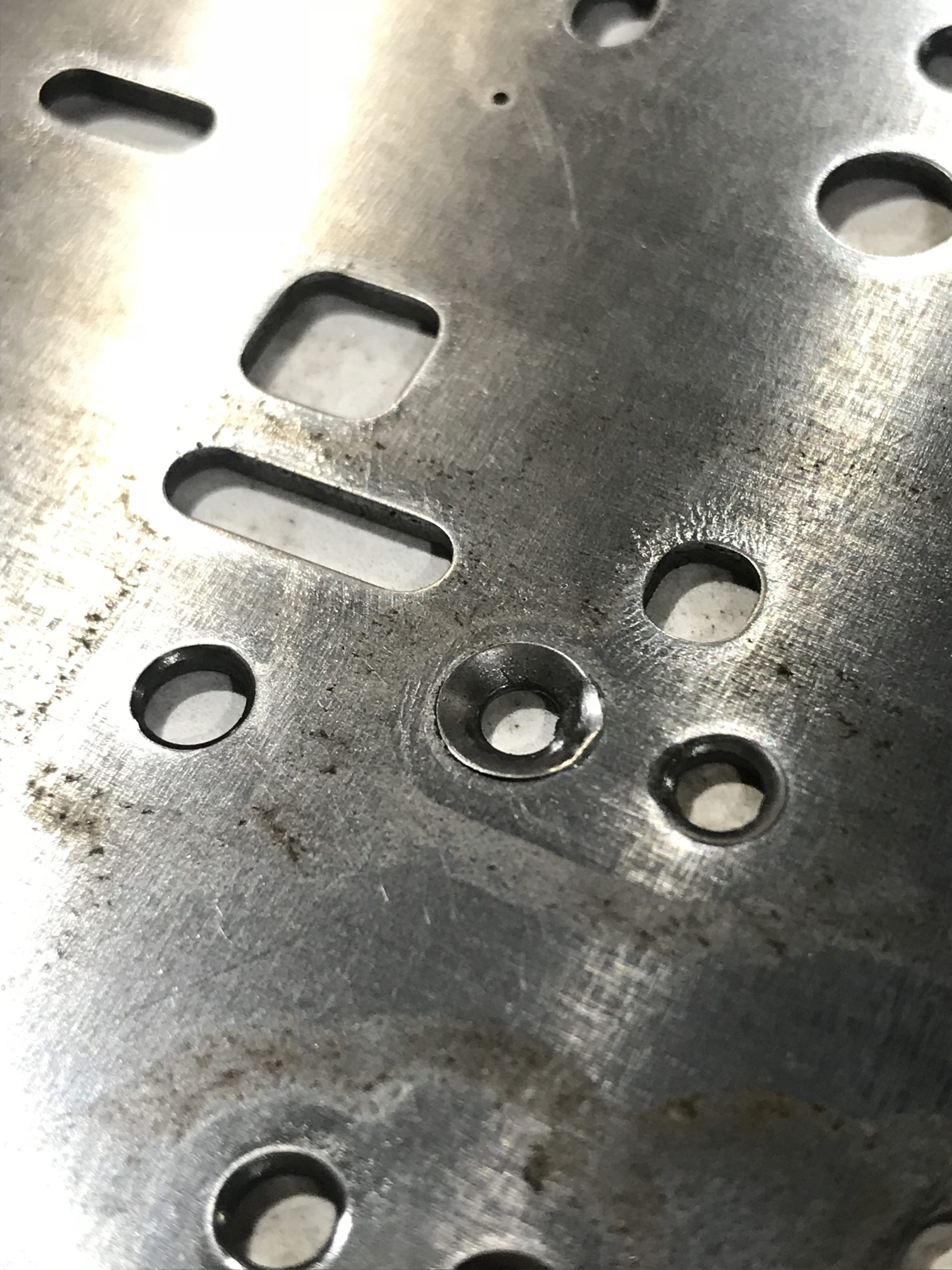

AZIAT 4 385 Откуда: Сочи Красная Поляна Машина: УАЗ Василий и LX570 #109 Опубликовано: 15 ноября 2018 42 минуты назад, bbn сказал: А так на Вашей грязь в гидроблоке похоже удачно выскочила, может совсем, а может снова заскочит. Или шарик в плите на место перепрыгнул . Я как у чирка такое лечил - шарик в пробил плиту и на другую сторону перескакивал , иногда видимо обратно возвращался . в итоге на машине то была одна передача , то не было . У самого сейчас коробка разобранная лежит из-за того что ищу новую плиту, тк как в старой шарики набили ямы и из-за этого коробка пинается. Вверх Поделиться сообщением Ссылка на сообщение Поделиться на других сайтах
bbn 619 Откуда: novosib Машина: z22a #110 Опубликовано: 15 ноября 2018 53 минуты назад, AZIAT сказал: ищу новую плиту Некоторые отверстия восстанавливаются заклепкой, рассверливается, точится заклепка, клепается, сверлится калиброванное отверстие, только не во всех местах можно так реставрировать, может не хватать места под заклепку в домике шарика. Я по весне заказывал плату на амаяме для араба, не помню точно, вроде номерок на конце 130, пришла за 16 дней и чуть больше пятерки денег с доставкой. Вверх Поделиться сообщением Ссылка на сообщение Поделиться на других сайтах
AZIAT 4 385 Откуда: Сочи Красная Поляна Машина: УАЗ Василий и LX570 #111 Опубликовано: 15 ноября 2018 9 минут назад, bbn сказал: вроде номерок на конце 130, ага. Пока не удалось нигде купить, везде отказ. сейчас жду в экзисте , там вроде один поставщик обещает поставит. 10 минут назад, bbn сказал: Некоторые отверстия восстанавливаются заклепкой, рассверливается, точится заклепка, клепается, сверлится калиброванное отверстие, только не во всех местах можно так реставрировать, может не хватать места под заклепку в домике шарика. Мне Serg4x4 говорил про это, но я пока не готов к такому колхозу, хочу собрать один раз и закрыть вопрос. Вверх Поделиться сообщением Ссылка на сообщение Поделиться на других сайтах
bbn 619 Откуда: novosib Машина: z22a #112 Опубликовано: 16 ноября 2018 3 часа назад, AZIAT сказал: к такому колхозу Ну как-то противно даже читать такое от спеца по металлообработке, да и это не колхоз в общем, матерый сонакс в своих китах такую технологию в полный рост использует, заклепки шарики и сверла в комплекты кладут. Вверх Поделиться сообщением Ссылка на сообщение Поделиться на других сайтах
