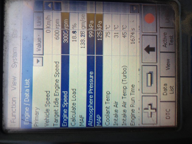

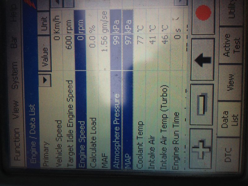

Вот у себя сфоткал . Я не на работе , смотри точно в тех доке , но сли память не изменяет то 84-101 кПа на хх это норма . Но , не забываем кто и где находится над уровнем моря . На высоте 5 км в даталисте ты увидишь 55 кПа. Разница между показаниями мапа под капотом и мапа в компьютере двигателя не должна превышать 5 кПа , если больше то горит чек и тогда неисправен либо тот либо тот . Ройте дальше.
Да , и на высоте после 1,5 км дизеля заметно начинают дымить :)

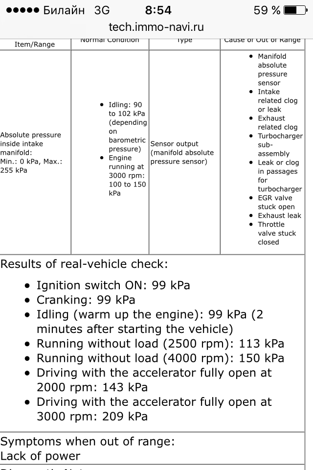

Сейчас датчик наддува показывает 76 мПа, а копьютер автомбиля так и показывает атмосферное давление 99 кПа не меняется. Может в компе даддчик неисправен, только я не знаю где он стоит, может в самом блоке?

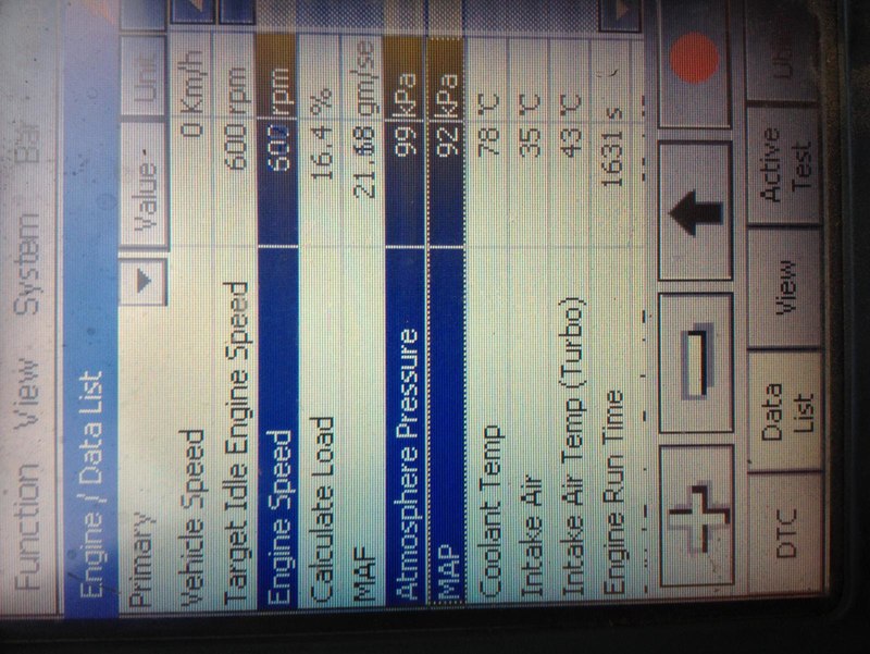

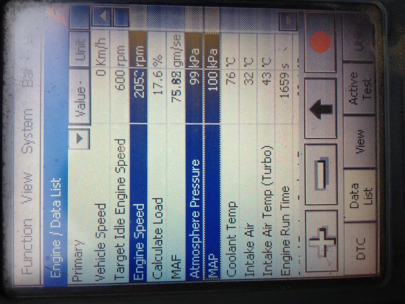

Он в самом блоке и стоит . Судя по давлению 99 вы точно не в горах . Неисправных в компе я не видел . На Вкл зажигании какие у них значения ? Должны быть одинаковы или разница не более 5 кПа , ну точно знаю что при разнице 8 кПа загорается чек . Если одинаковы при вкл зажигании , то млгу предположить , что либо мап неисправен на интеркулере , либо получается разряжение такое в интеркулере . Вопрос , почему ? Попробуй на ЕГР воткнуть заглушку , или в фильтре может кто фуфайку забыл :) одним словом вернулись к тому о чем я и писал выше , недостаточный бучи- количество воздуха.
Ну и вообще , звони если есть вопросы , надоело писать
Ой , буст , с айфона писал :)

Извини опечатка конечно 76 кПа. Но датчик МАР я менял на новый и показания не поменялись.76 кПа на заглушеном двигле.ЕГР я поставил заглушку но с отверстием 8мм иначе ошибку выжает по ЕГР, читал в инете -сверлиш отверстие 6-9мм в заглушке и авто не выдает ешибку... У вас на сканере я смотрю то же отмечает постоянно атмосферное давление 99кПа значит датчик в блоке непричем.Я думаю мне надо сравнить показания МАР на оборотах с вашими фото.
