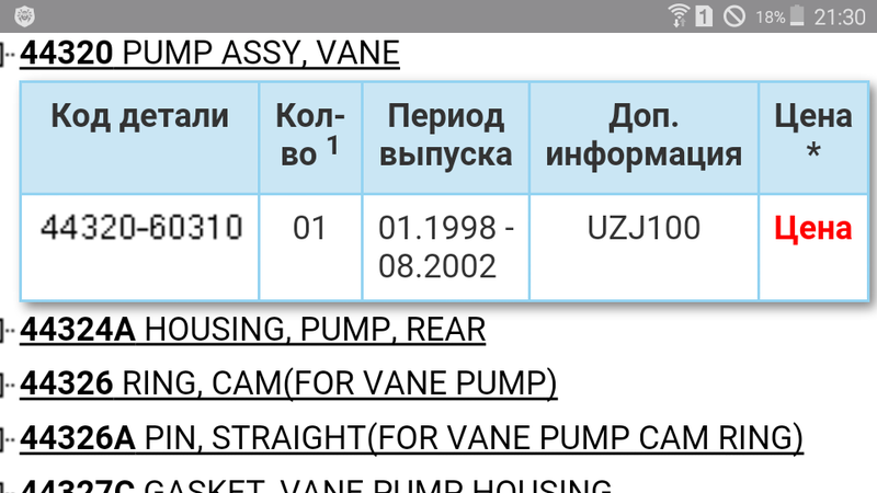

    Получается насос для 98г.нужен тот,что шёл до 2002 по каталогу.А с 2002года другой номер и конструкция(шкиф  от вала отдельно не снимается).Цена в Автодоке у меня на насос 98-2002г  21т.р.,а с2002г.уже 25т.р.просят.Если новый решили брать ,то на свой год и берите -это наверняка уже и дешевле.
    60310идёт до 2002года.Почему у вас 60320 ставился с 99г.?

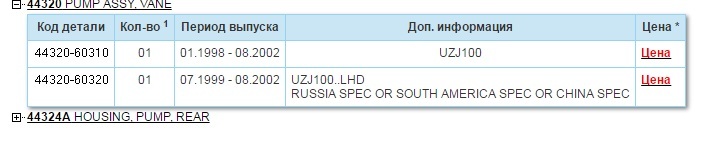

    Я новый решил брать когда он стоил 13 тыщ (буквально на прошлой неделе), приехал покупать  а он уже за 20 тыщ стоит. Тут на форуме предлагали БУ за 5, вот и возник вопрос : подойдет ли? Но поискав в этих интернетах нашел за 11 новый оригинал. Оплатил сижу жду когда вышлют.

    Мой скрин из EXIST.RU для моего авто 98г.
    • Откуда: Новый Уренгой
    • Машина: LC100VX 98г.

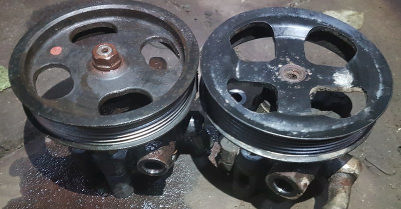

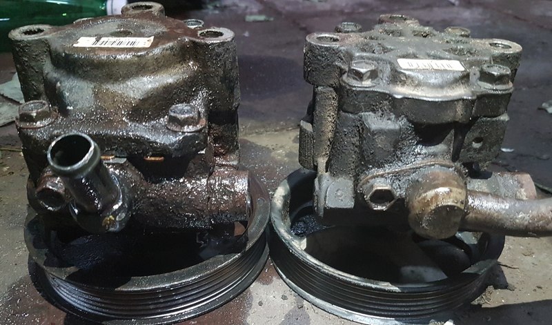

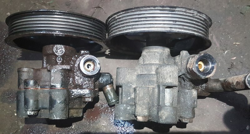

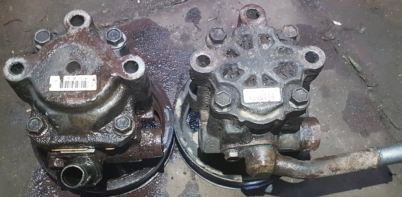

    в чем разница 44320-60320 и 44320-60310. Крепление разные или?? кто в курсе
    14 минуты назад, 6yXou сказал:
    В сообщении 33 все описано.

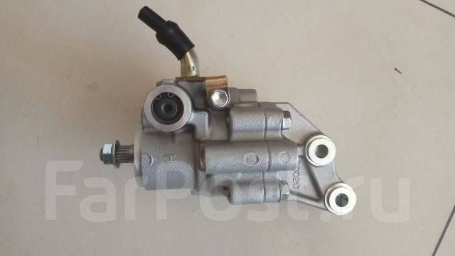

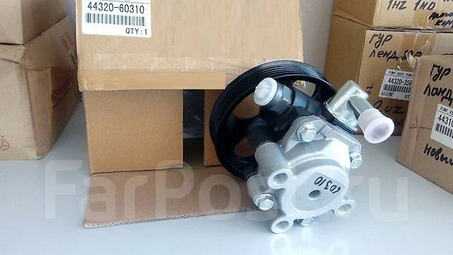

    • Откуда: Самара
    • Машина: Lx470
    https://static.baza.farpost.ru/v/1480297852290_bulletin
    44320-60310
    https://static.baza.farpost.ru/v/1499322857442_bulletin
    44320-60320
    https://static.baza.farpost.ru/v/1481708550616_bulletin
    и от 2006г выпуска насос
    Все три разные. Можно любой взять и поставить себе?
    У меня по вину 44320-60320.
    Изменено пользователем 6yXou
