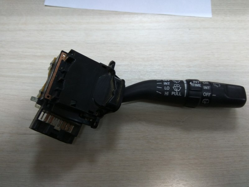

параллельно с происходящим был заказан рычаг БУ
9) пришёл рычаг, подключил и щётки сразу заработали сами, омыватель так и не включился, включил свой родной - адекватная работа режимов и так же без омывателя

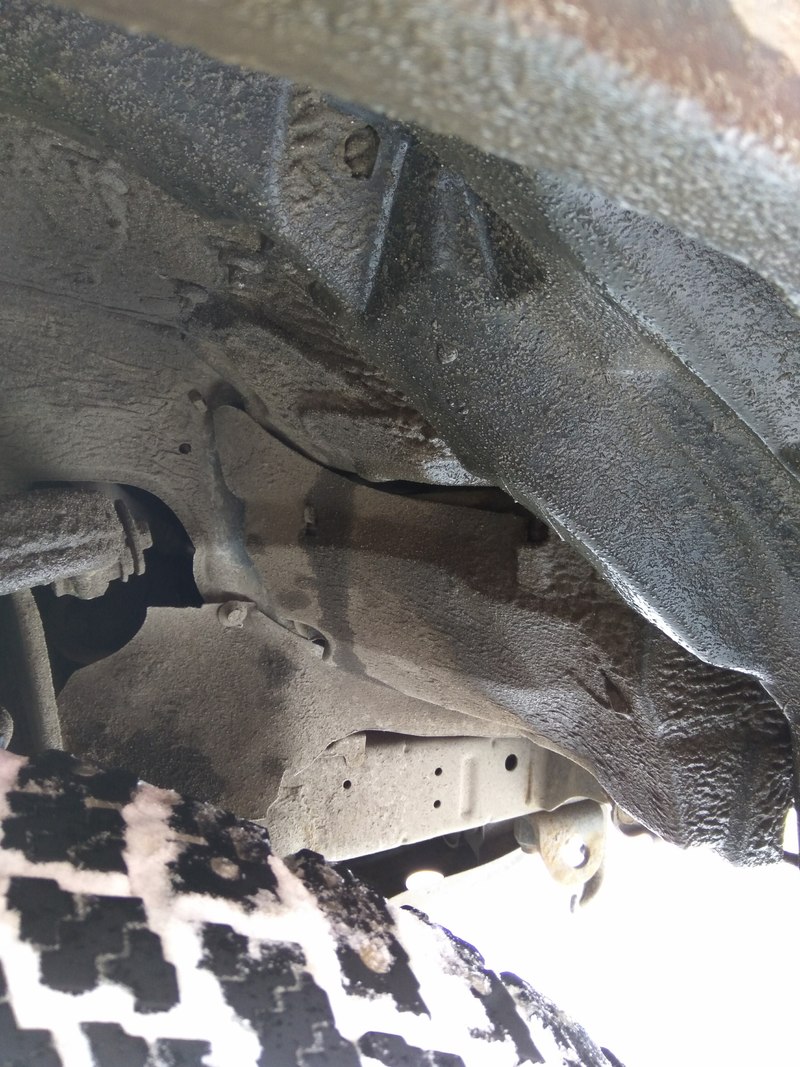

1)снял пластиковую защиту - у меня держалась на одном фиксаторе типа ёлочка и на крючках - всё на бачке омывателя. В этой защите торчал балансировочный грузик с колеса ) О_о

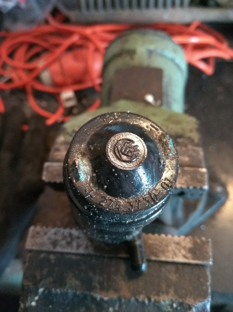

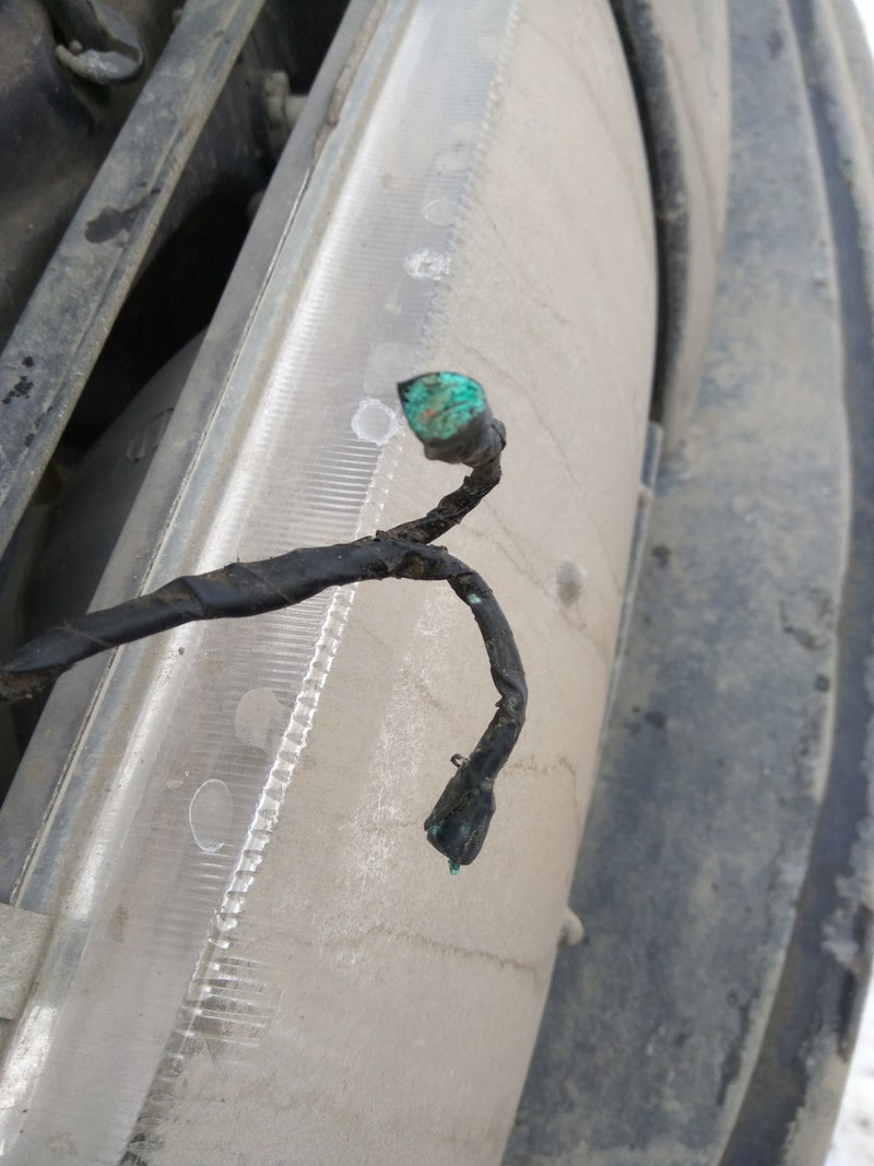

2) кто-то из предыдущих владельцев уже поменял один из моторчиков на подходящий по диаметру, но прямой - от него отгнили контакты полностью, как оказалось это моторчик заднего омывателя

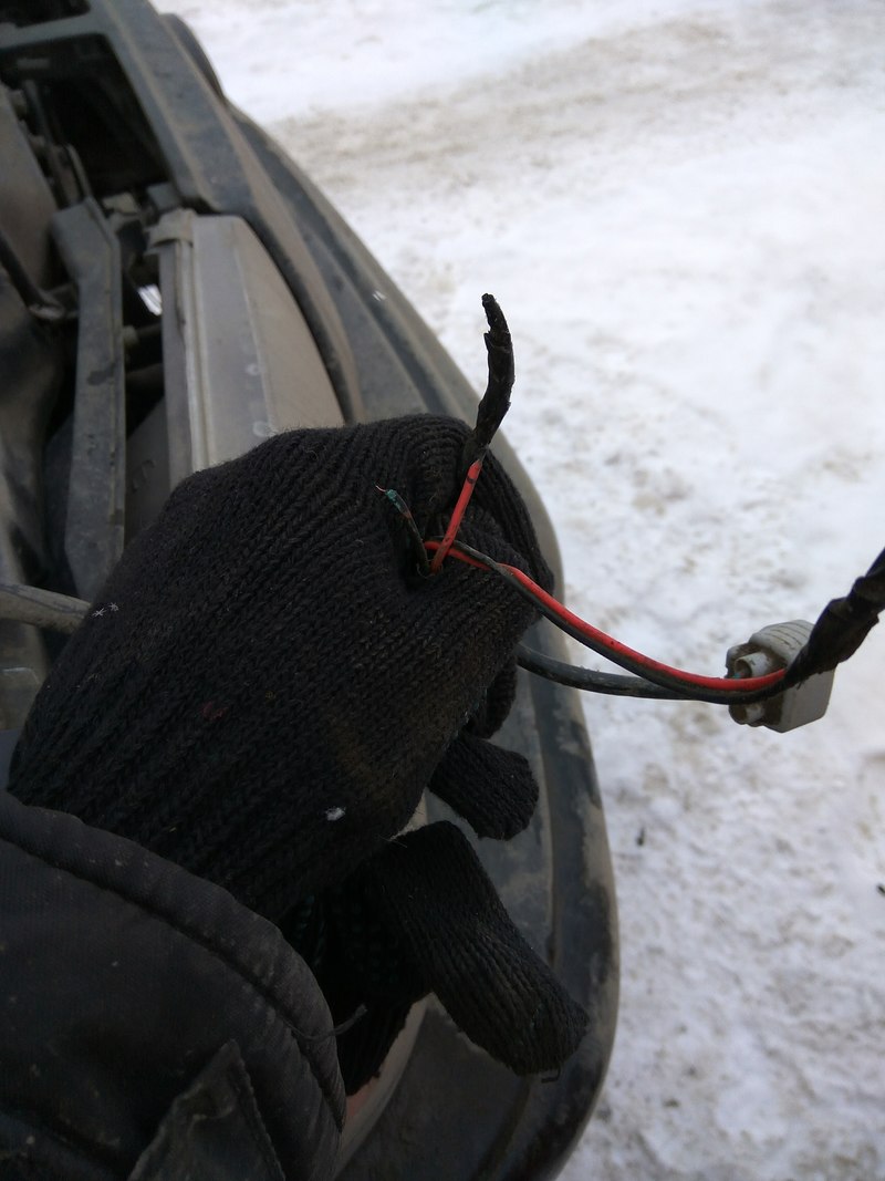

3) дальнейший осмотр показал проблему в проводке на втором моторчике, там тоже кто-то покопался и наделал несколько скруток, в одной из них жилы переломились и замыкали

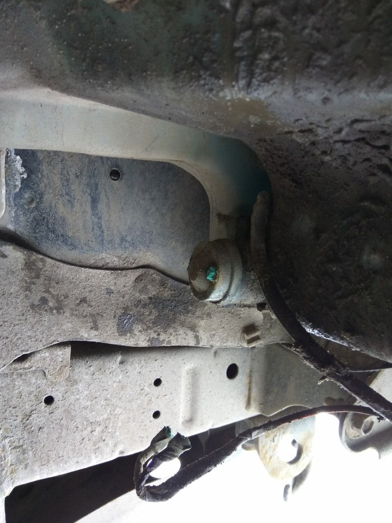

4) первый моторчик заглушил временно пробкой до покупки нового (может кто подскажет от чего подходит?)
5) на втором моторчике поменял проводку до разъёма, хорошим проводом, всё под термоусадку

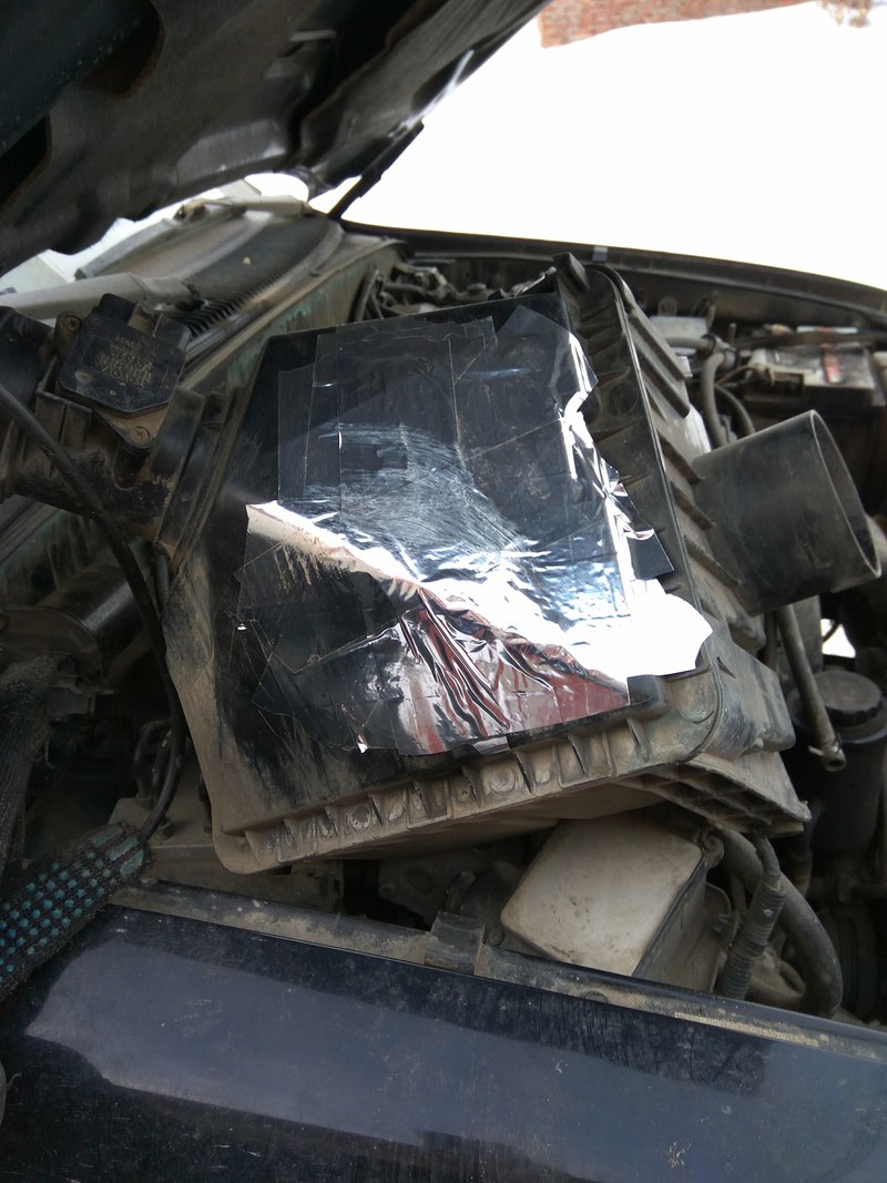

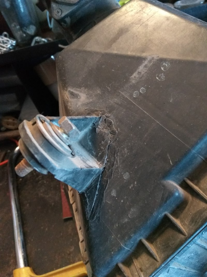

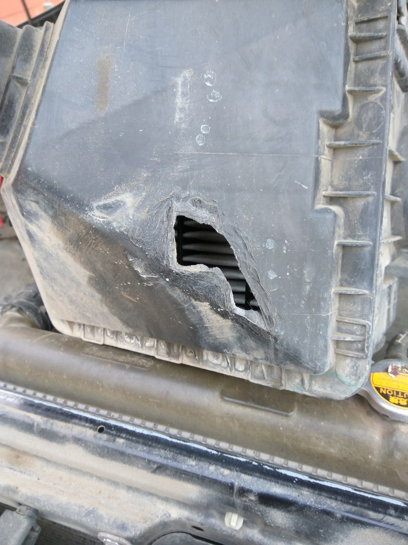

6) обнаружил дыру на корпусе фильтра - уже до меня отломали и приклеили ухо крепления - я временно решил заклеить металлизированным скотчем, пытался погреть пластик и склеить - ничего не получилось....пока так
всё собрал обратно, при снятии сломалось два болта крепления бачка омывателя - в итоге повесил его на один оставшийся и снизу есть удобное ухо и ответное отверстие в пластине кузова - затянул качественными хомутами. защита оделась без проблем. всё проверил - всё работает

рычаг проверил - полностью рабочий
