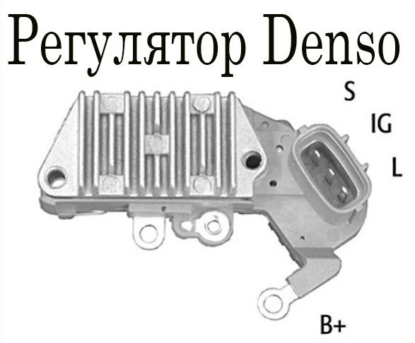

всем привет!!! в общем вопрос такой откуда и куда идут провода на генератор? со схемами не очень дружу поэтому было бы неплохо если бы ктонить кинул фоток фишка на генераторе такая

Сверху вниз - АКБ, замок зажигания, лампа панель, АКБ.

АКБ, замок зажигания-,дурацкий вопрос ,на этих контактах должно быть одинаковое напряжение?У меня на S-12.5 на IG-11.5
Если все цепи исправны, то одинаковое. Если разница, то ищи плохие контакты и окисления.

У меня просто проблема нарисовалась .Заводишь 13.0в показывает,свечи выключаются 14.4,ближний на холостых включаешь13.9-14.1 добовляешь кондюк и печку на максимум 13.2-13.4, даешь газа 13.8-14.0,не давно так не было.Заменил реле и щетки ,нормальные были,осталось так же.Но ,не прямая зависимость,перед этим менял разьем на генераторе,вроде также распиновал,вот думаю может перепутал лампу,она давно не горит,и замок.Играет это роль?Мерял в фишке гены на S ,разьем вверху посредине 12.5,на остальных 11.5.
Может конечно реле ограничивает заряд,у нас жарко,но вроде раньше так нем было.
может мост пробило?
Не очень похоже,конечно.
