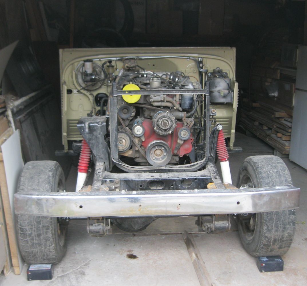

БроневичОК 316 Откуда: Где-то на белом свете Машина: ランドクルーザー BJ44 & BJ74, 駆けぬける歓び #8 Опубликовано: 2 августа 2017 (изменено) 13bt встает болт в болт по креплениям. остается немного поколдовать с проводкой и системой запуска + модифицировать корпус воздушного фильтра и воздуховод от него до турбины Изменено 2 августа 2017 пользователем БроневичОК Вверх Поделиться сообщением Ссылка на сообщение Поделиться на других сайтах

customer 0 Откуда: Находка Машина: Land Cruiser 40 #10 Опубликовано: 9 августа 2017 В 02.08.2017 в 14:57, БроневичОК сказал: 13bt встает болт в болт по креплениям. остается немного поколдовать с проводкой и системой запуска + модифицировать корпус воздушного фильтра и воздуховод от него до турбины Случайно аморты не от уаза стоят на этом фото? Вверх Поделиться сообщением Ссылка на сообщение Поделиться на других сайтах
БроневичОК 316 Откуда: Где-то на белом свете Машина: ランドクルーザー BJ44 & BJ74, 駆けぬける歓び #11 Опубликовано: 9 августа 2017 ранчо Вверх Поделиться сообщением Ссылка на сообщение Поделиться на других сайтах
