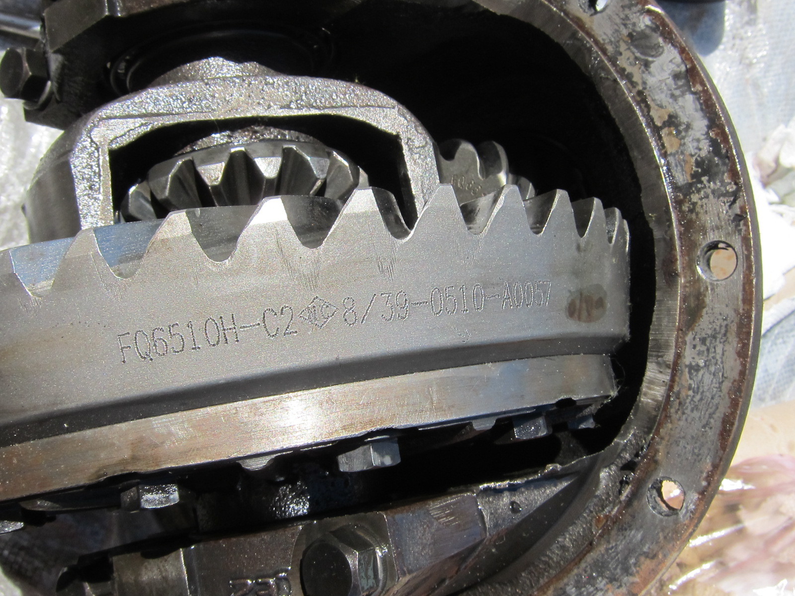

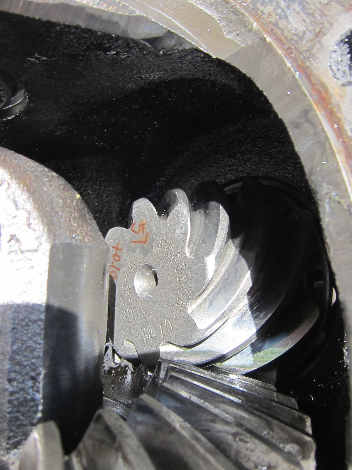

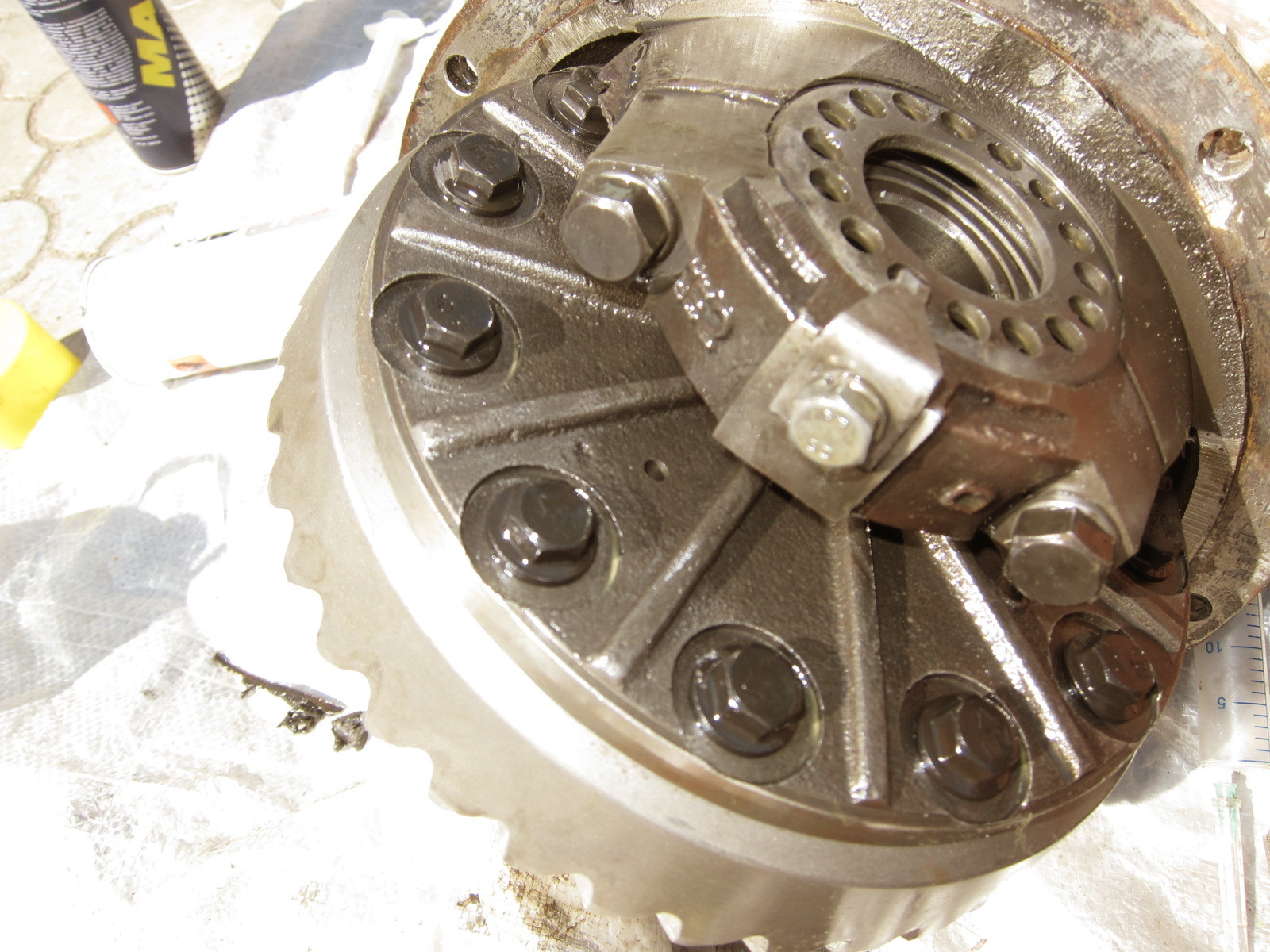

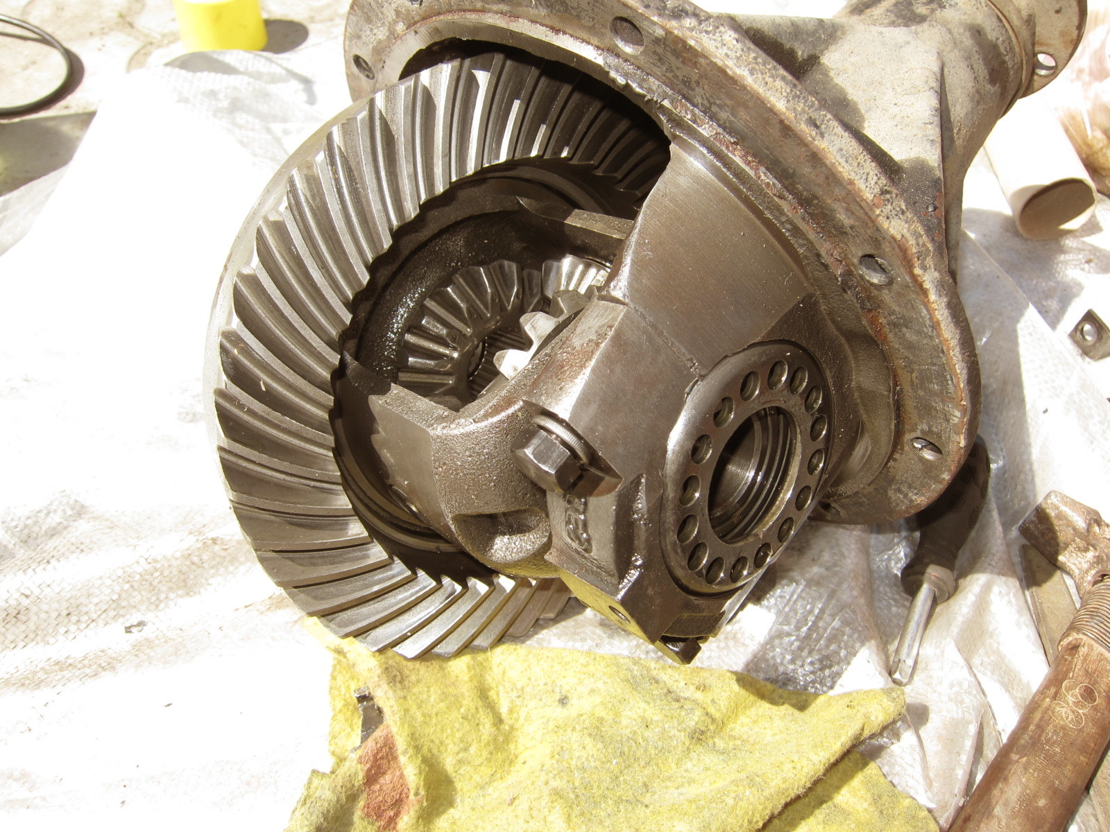

    Подкину своих фоток для точности распознания. Китайцам проще содрать с чего-то, чем самим выдумывать, либо солянку собрать, и такое в их натуре! ;)
    Склоняюсь ко второму.
    Номера пробиты китайские на паре. FQ6510H модель авто, С1 и С2 понятно, 8/39 - пч 4,88, 0510 наверно номер самой детали по списку(каталогу)), А0057 выбит на планетарке, на валу дописан маркеом, тобишь подбирали(притирали) хоть))) в каких-то плюсах...

    Позволю себе процетировать ответ топикстартера и на вопрос от чего подходит таки пара на данный редуктор
    " Вообщем, как всегда китайци намудрили, планетарка и хвостовик от Митсубиси паджеро коротыш 2.5ТД передаточное число 4.88 число зубов хвостовика 8 шт, планетарка 39 шт. подшипники все в редукторе такие же как и на паджерике, а вот с дифференциалом полная ж&па, свои саттелиты и свои полуосевые шестерни, не смог я ни с кагоко другого редуктора подобрать, пересмотрели кучу редукторов от тойот, по шлицам полуоси подходят на FUQI6510B, а в чашку саттелитов не садятся по наружному диаметру."
