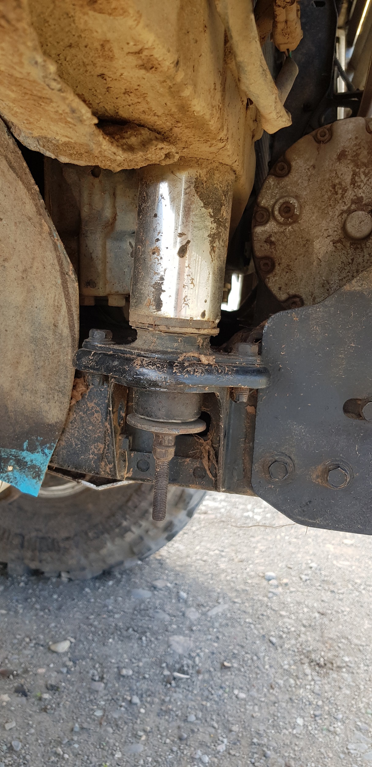

    как то так, болты на 250 мм все, кроме переда, там 300 мм и это я про длину)
    25 минут назад, Юлия87 сказал:
    как то так,
    надо из листа  3-4 мм согнуть П- образный  профиль шириной 7-8 см и полкой 1,5-2 см  .   и приварить его между  проставками по центру  вдоль рамы  и сзади  поперек . Впереди , если ничего не мешает , тоже поперек .
    Это самое простое , что ты  можешь сделать .
