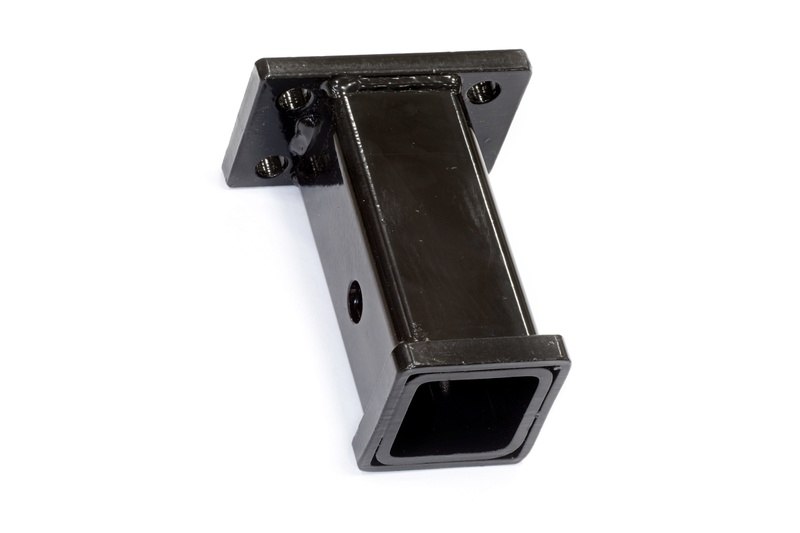

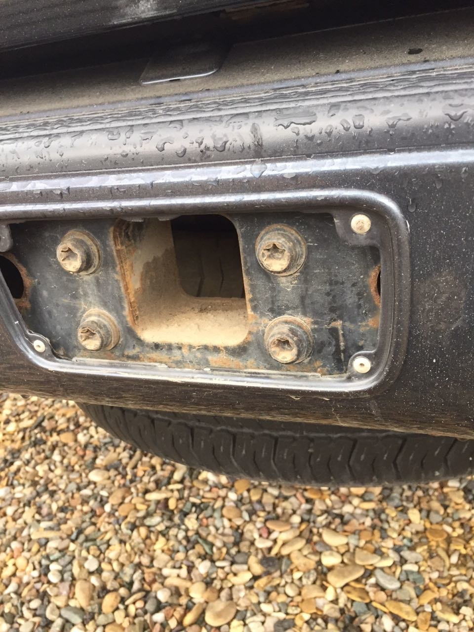

    Подскажите плиз по фаркопу. У друга не в мск есть ЛХ470 2006г. Американец. В заднем бампере есть лючек и такм такой швейлер (на фото)
    При чём это квадрат размером 65*65мм. Прозвонил магазины, они продают только 32*32 и 50*50. Про размер 65мм никто не слышал!!!
    У кого был американский лексус с такой подготовкой, какой фарком ставили???
    Спасибо.
    • Откуда: тула
    • Машина: LC105
    Предположу туда ставится вставка под квадрат. Делается она из 60 квадратной трубы.
    Варианта два-1.сделать самому как написано выше.2.купить как на фото и вместо родного установить.

    18 часов назад, SEGUR сказал:
    Привет форумчане, давно тут не был, т.к. крузак давно продан. Увы.
    Спасибо.
    Потому что штатный фаркоп представляет из себя пластину с приваренными дву "ушами" и квадратом, которым вставляется в квадрат в самой раме.
    ссылка

    Ок, спасибо. Разобрались.

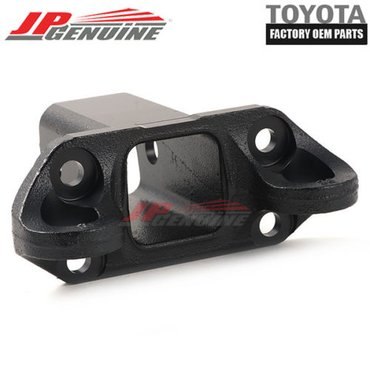

    Есть возможность приобрести фаркоп штатный от LX470 точно такой как на фото выше, вопрос заключается в том, можно ли его поставить на LC100, у меня он для рынка РФ, не американец. Подойдёт ли посадочным местам?
    А какая разница?рамы то абсолютно одинаковые
    • Откуда: Калуга
    • Машина: Toyota Land Cruiser 100 VX, 4.7 2uz-fe, 2006 год
    Рамы одинаковые, но такое ощущение, что поперечины эти могут отличаться в зависимости от региона, поправьте если я не прав.
    • Откуда: Калуга
    Сделаю замер расстояний между посадочными отверстиями, если подойдёт, то думаю небольшая проблема вырезать отверстие под квадрат и вварить туда трубу-приёмник 65 на 65
    • Машина: TLC100 VX 4,2D МКПП
    4 часа назад, wl04 сказал:
    Я брал вот такой
    https://4x4vyatka.ru/shop/view/farkop-toyota-land-cruiser-80-pod-kvadrat/
    для 80ки под квадрат 50 для своей ТЛК100. Отверстия совпадают.
    А так в сотке там нет такого отверстия в балке, только 4 под болты.
