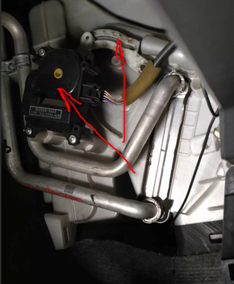

возможно не работает актуатор заслонки, можно посмотреть как он шевелит тягу заслонки, с водительской стороны не трудно.
2018-08-02_192310.png.9e1a8a229a2d0b937311ef1753af590c.pngчерное- актуатор, белое- тяга.

  • Машина: Серф 130 2LT TLC 120
Поменял этот привод. Эффекта ноль. Какие ещё могут быть варианты?
