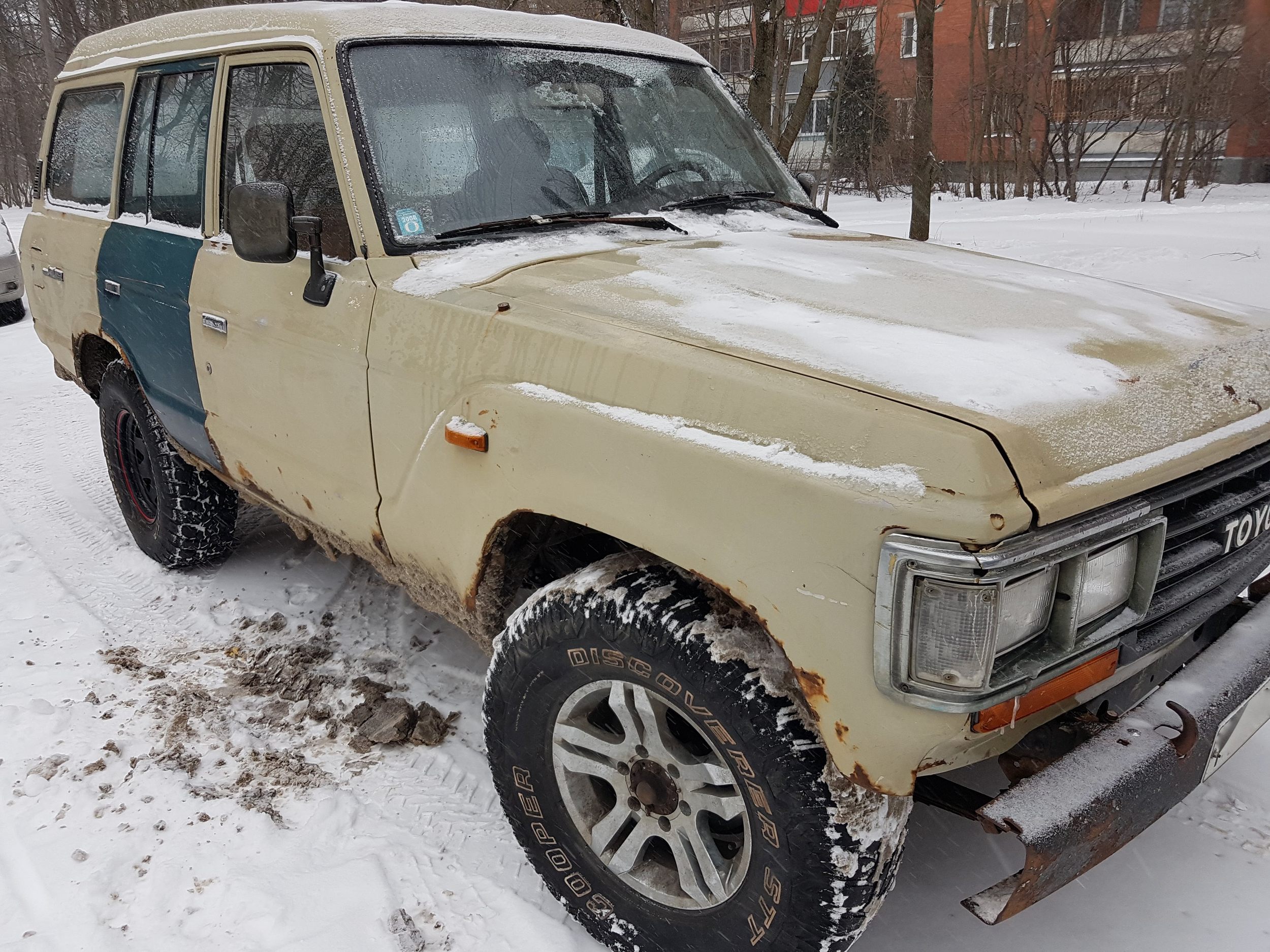

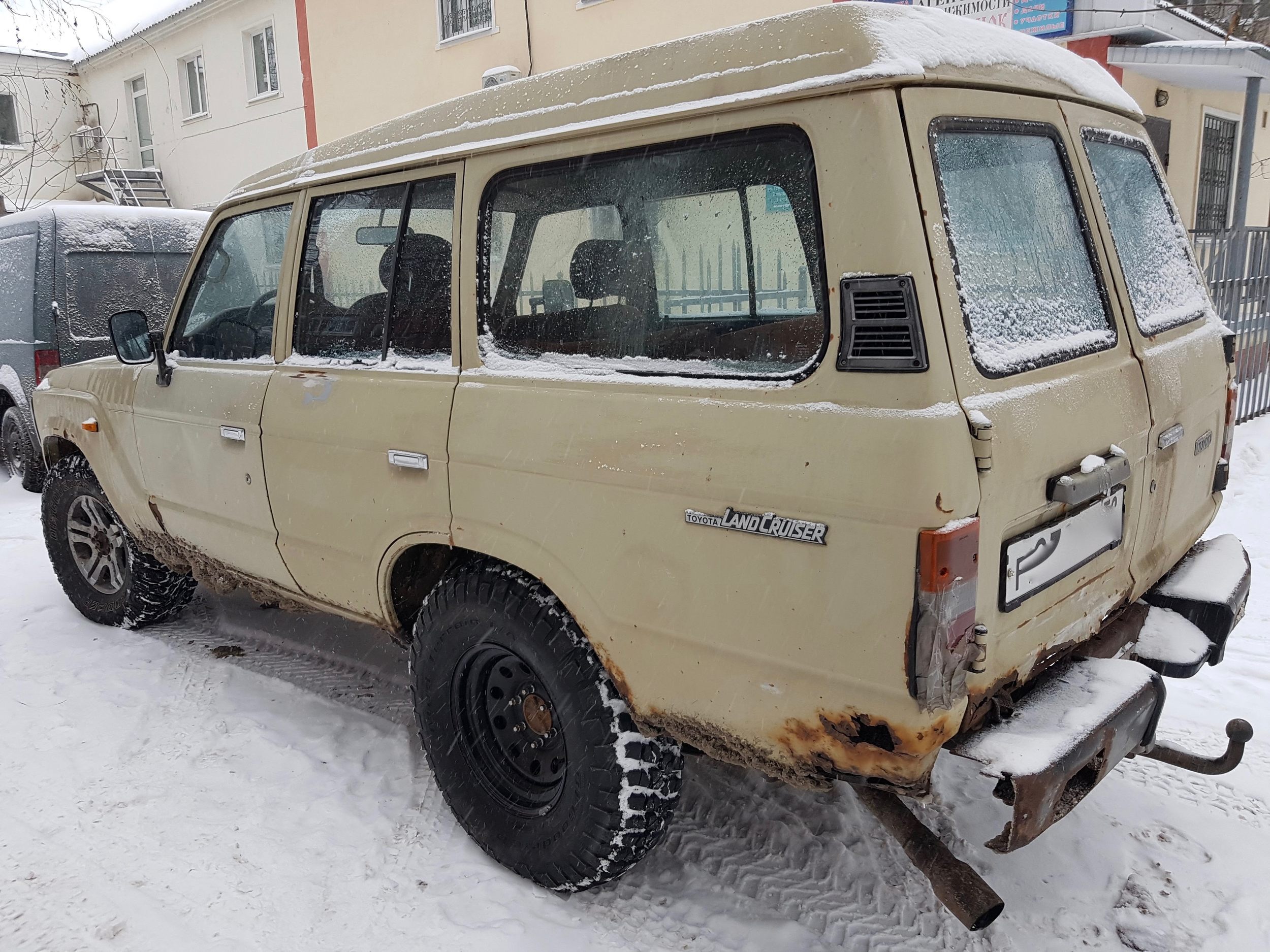

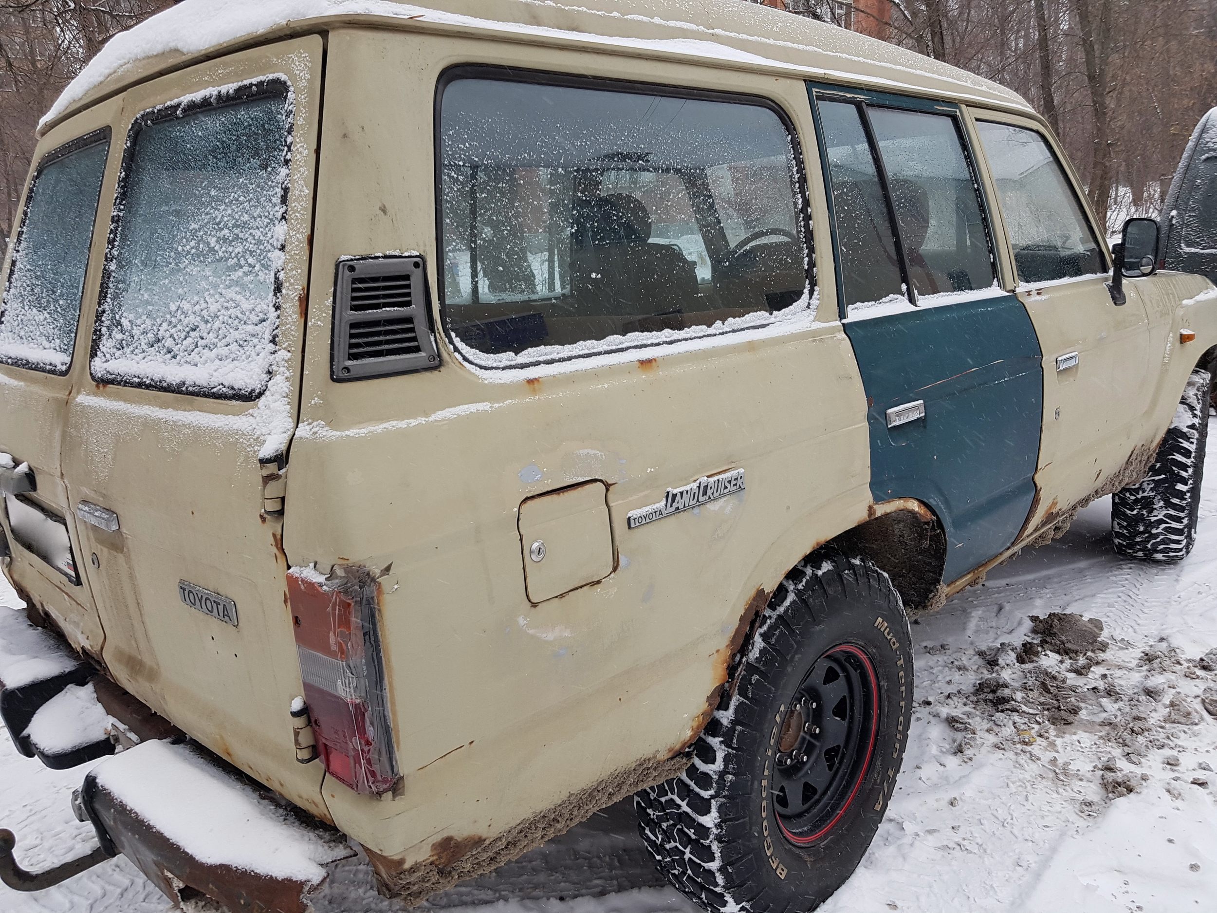

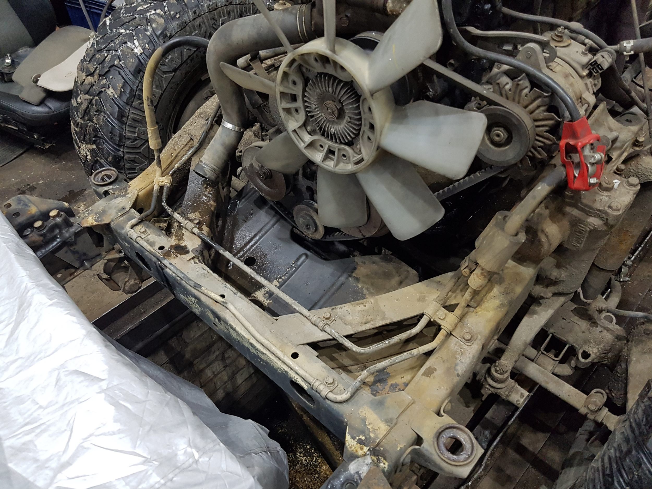

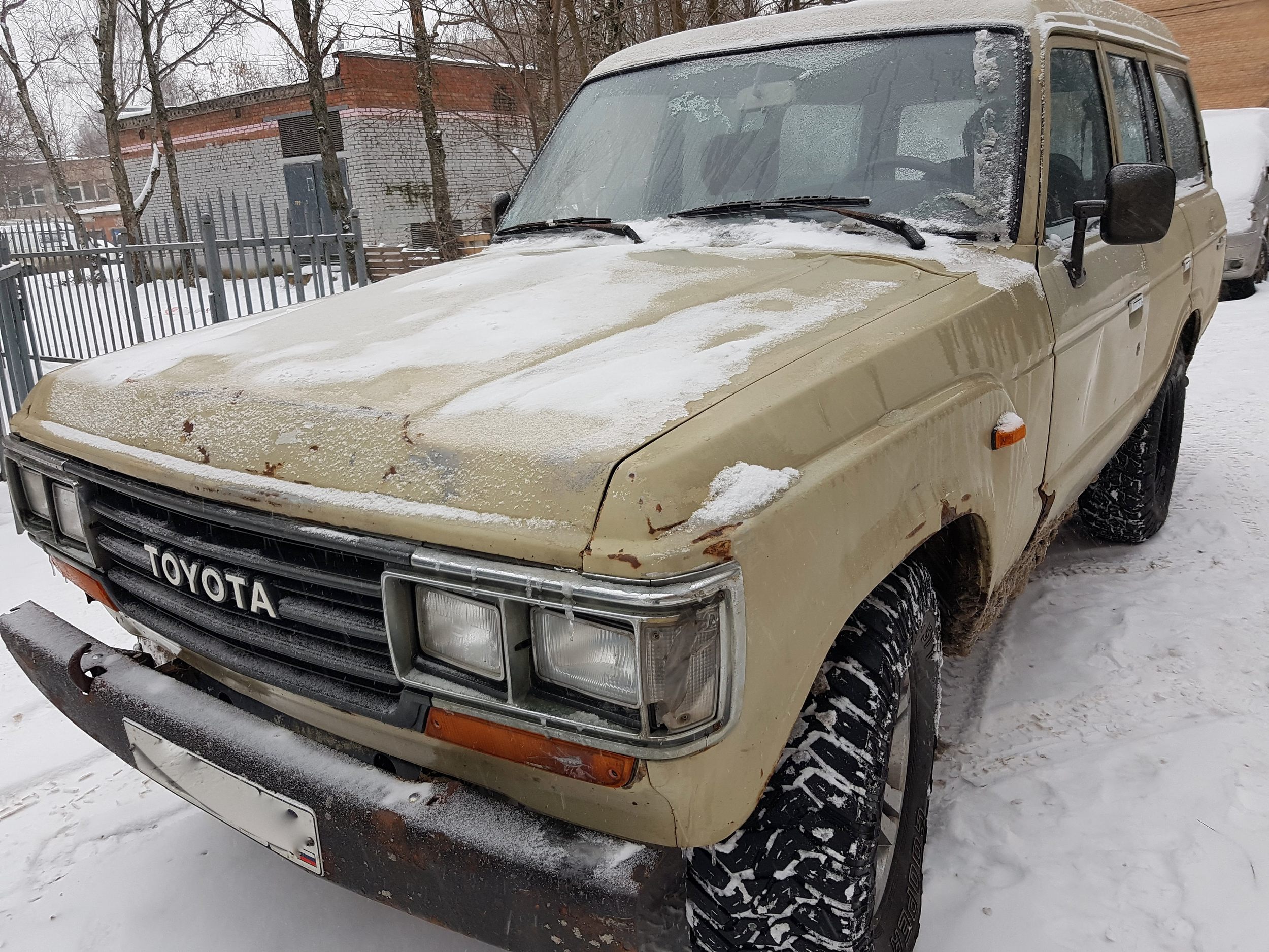

Для реализации хорошего качественного проекта необходимо было найти более ли менее адекватного донора и мы его нашли.
  • Откуда: Пушкино
  • Машина: TLC 80 VX, TLC 40

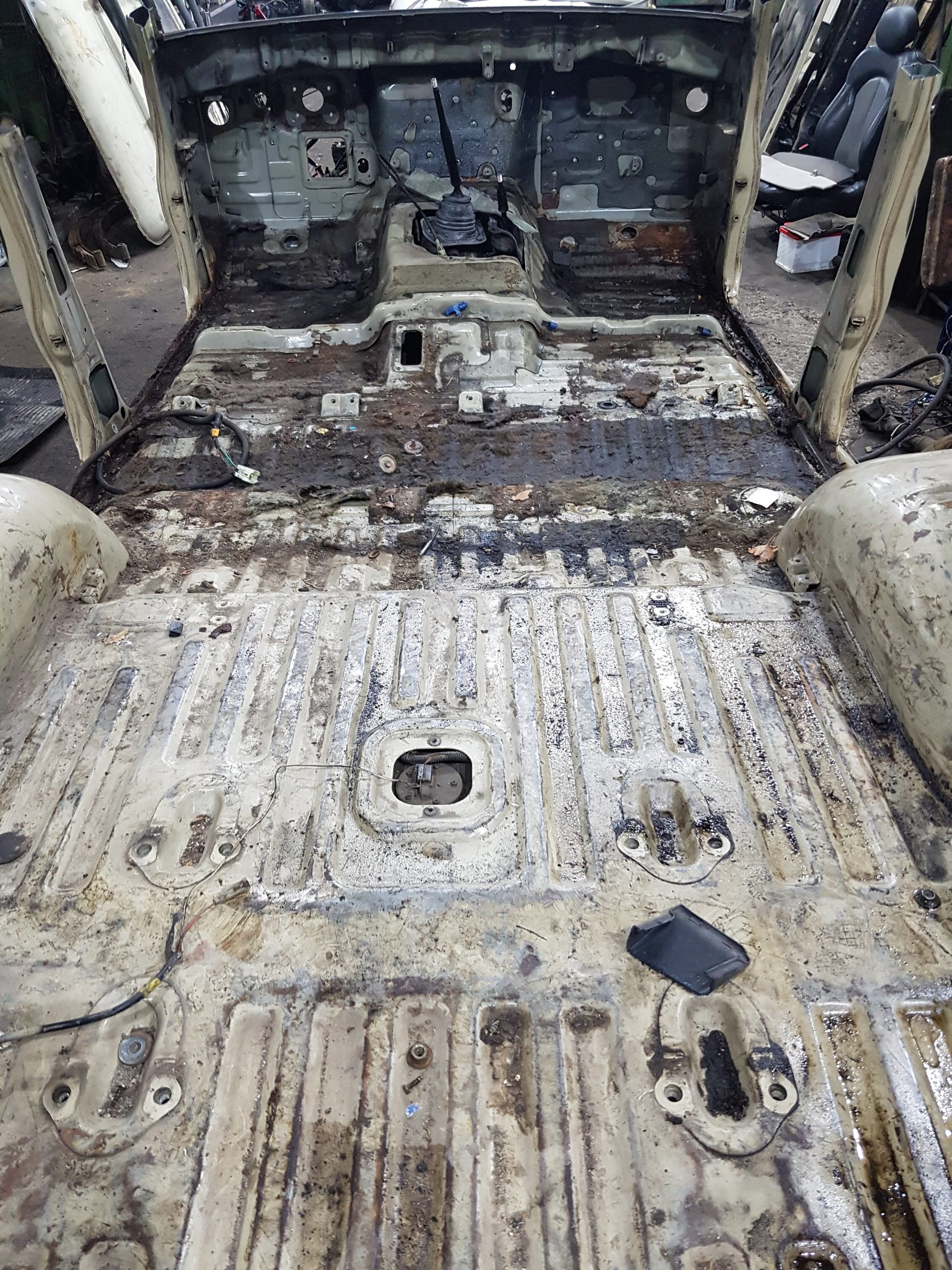

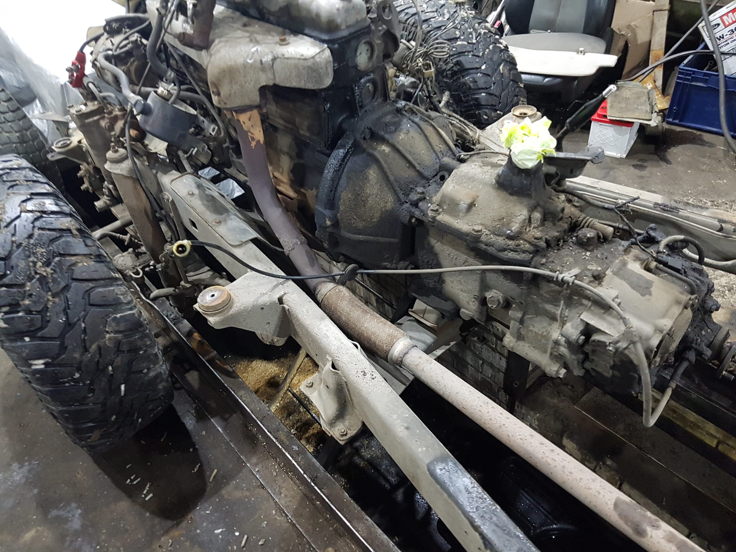

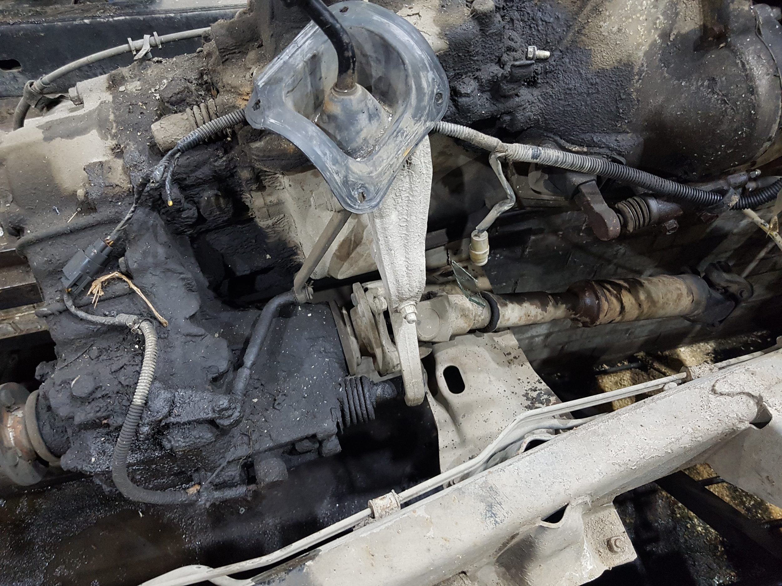

Машина разобралась, отдефектовалась

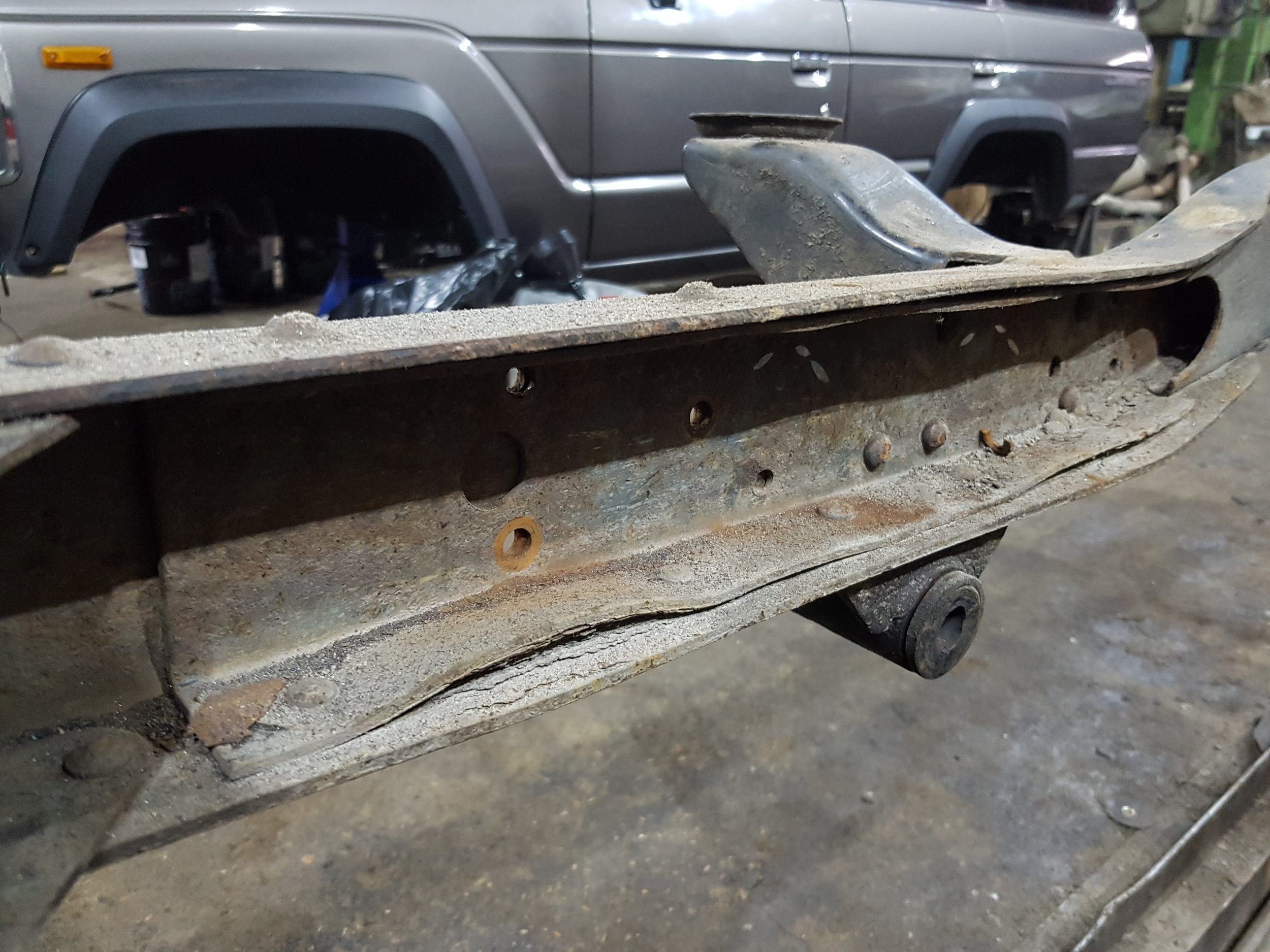

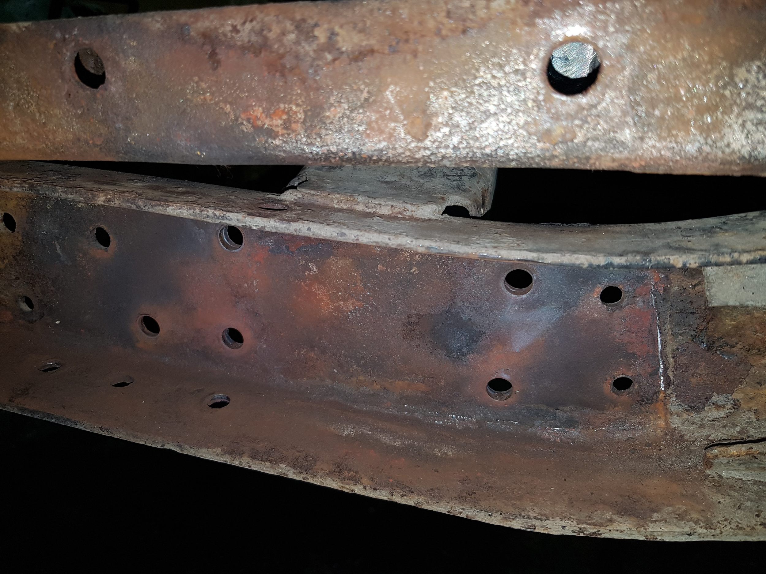

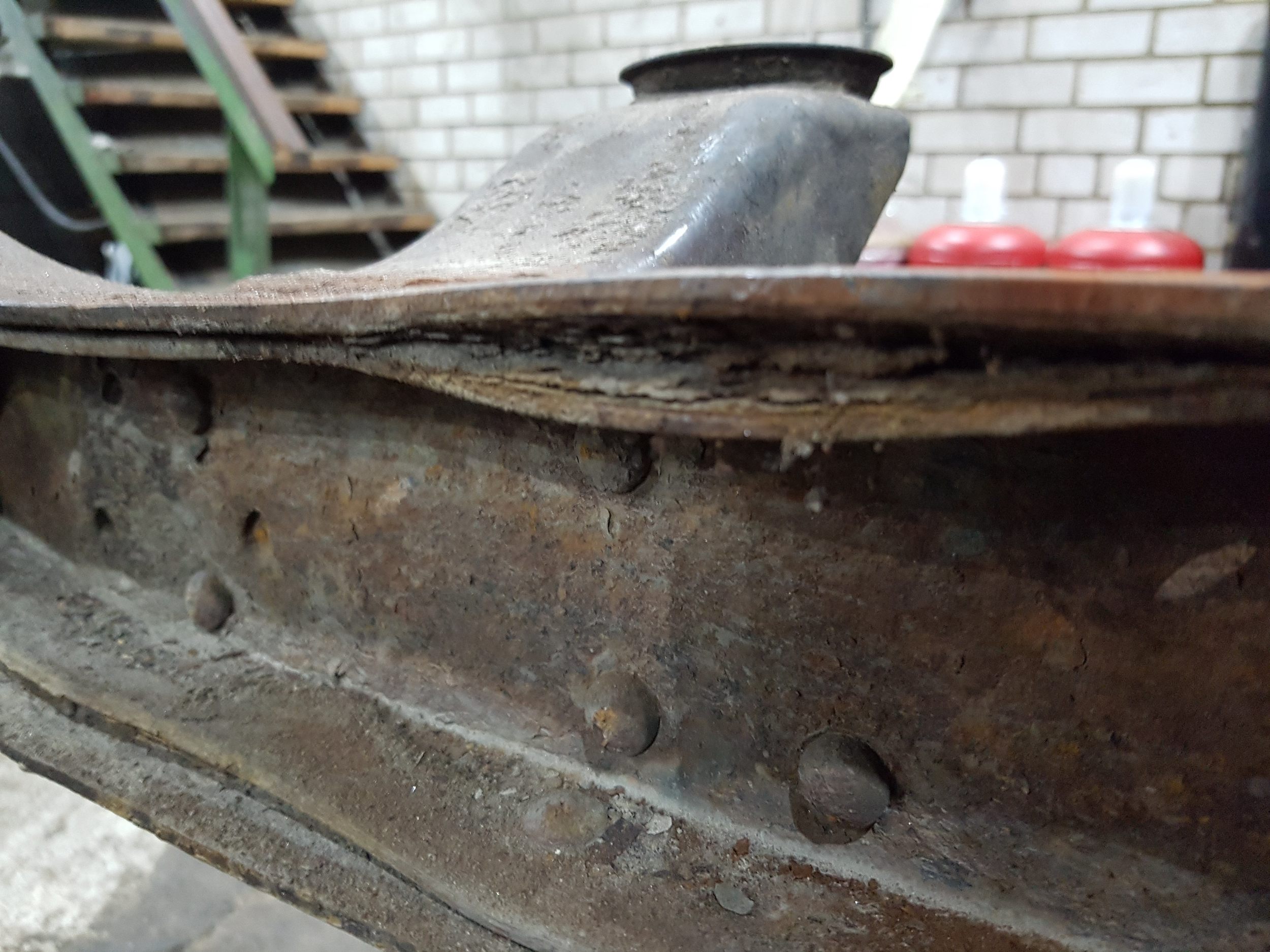

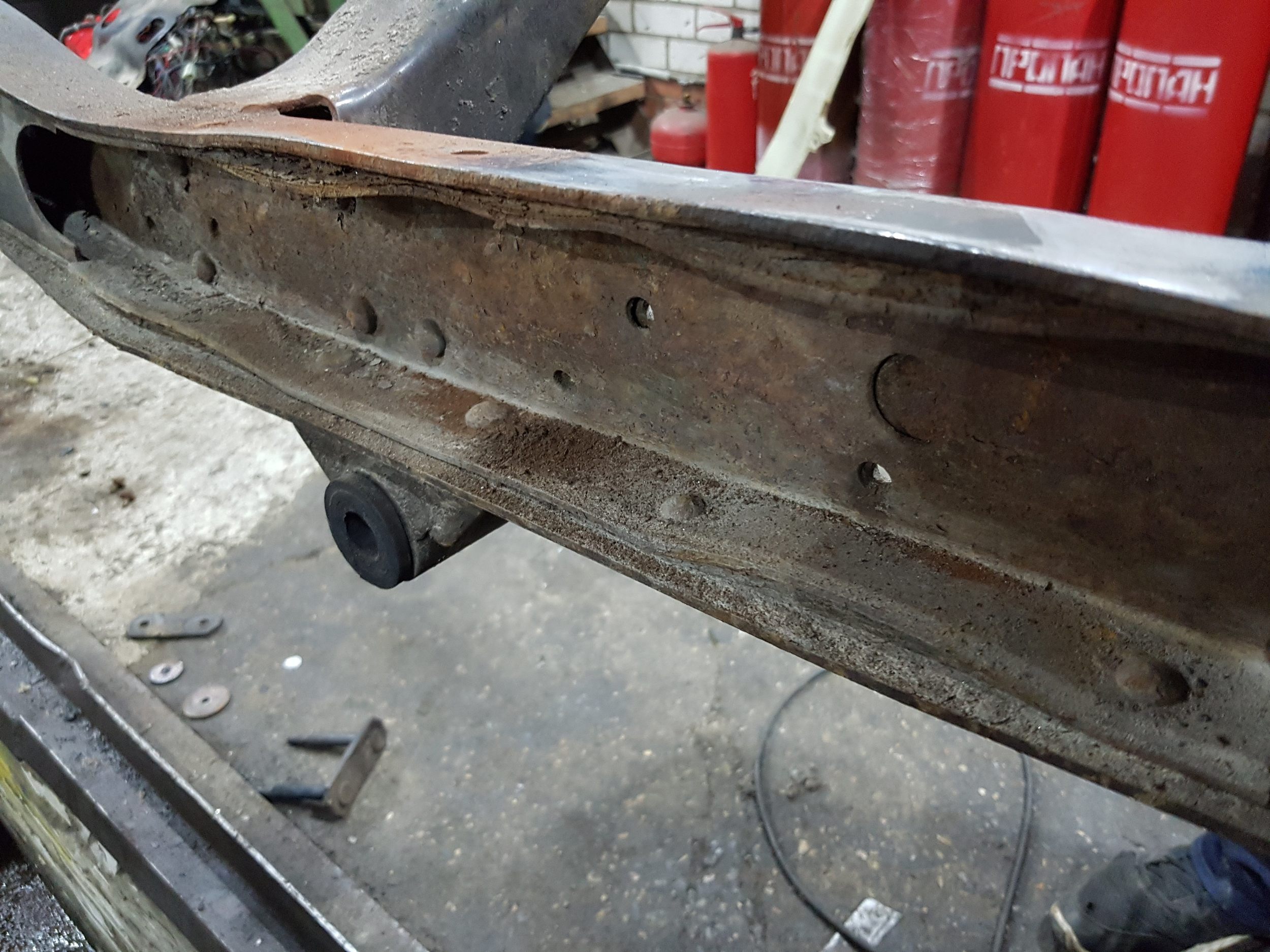

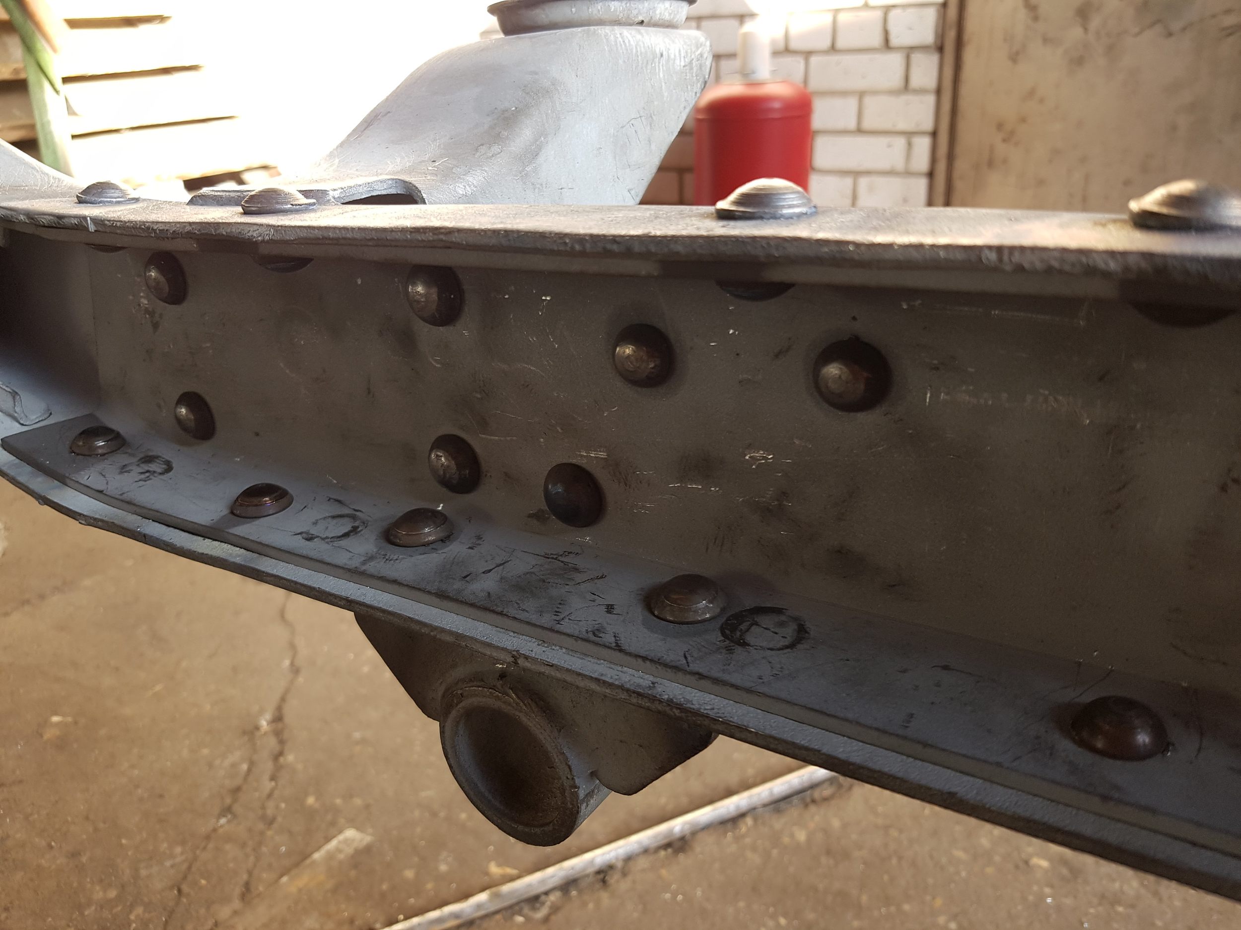

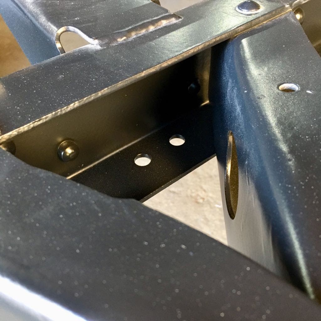

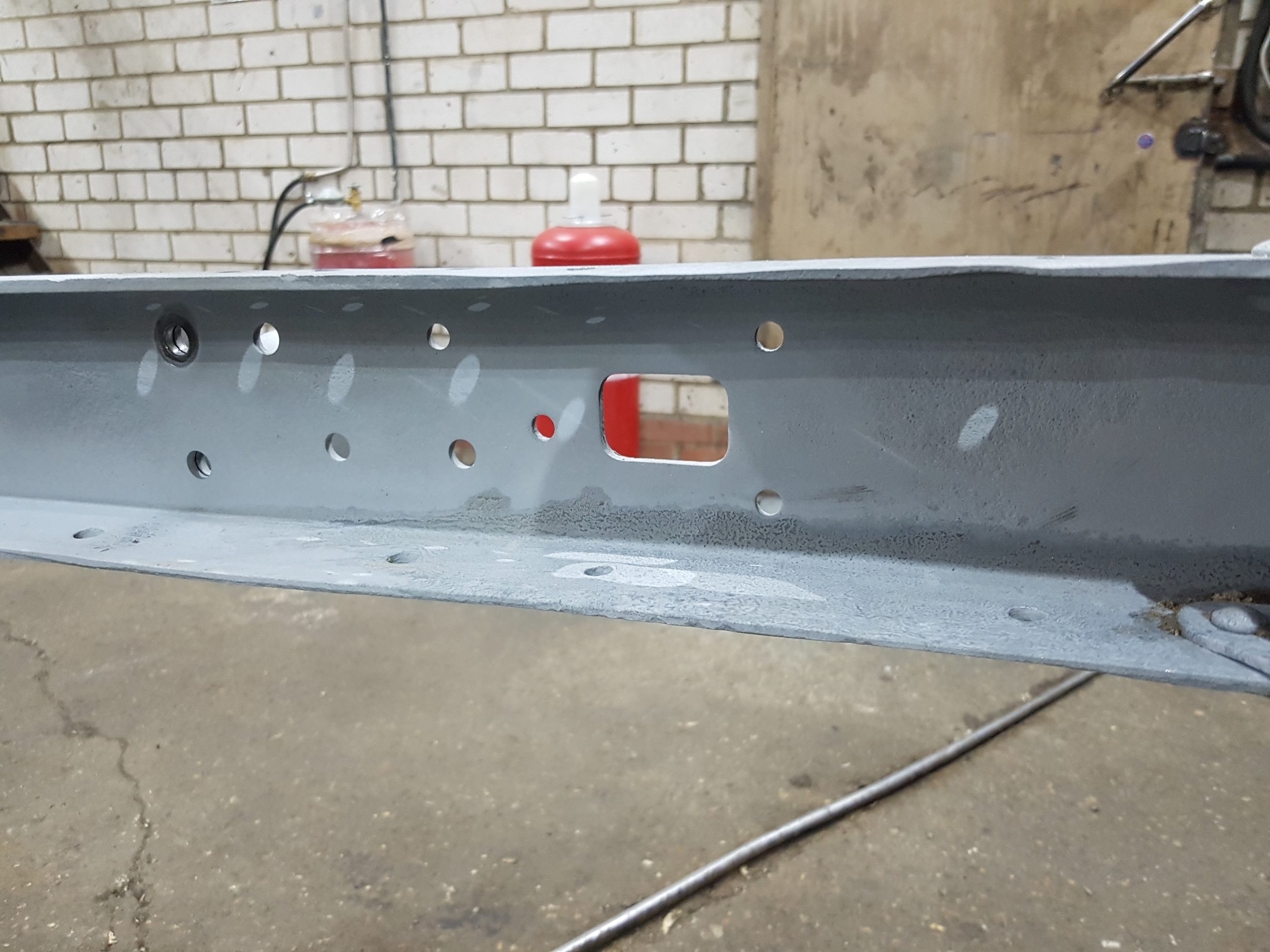

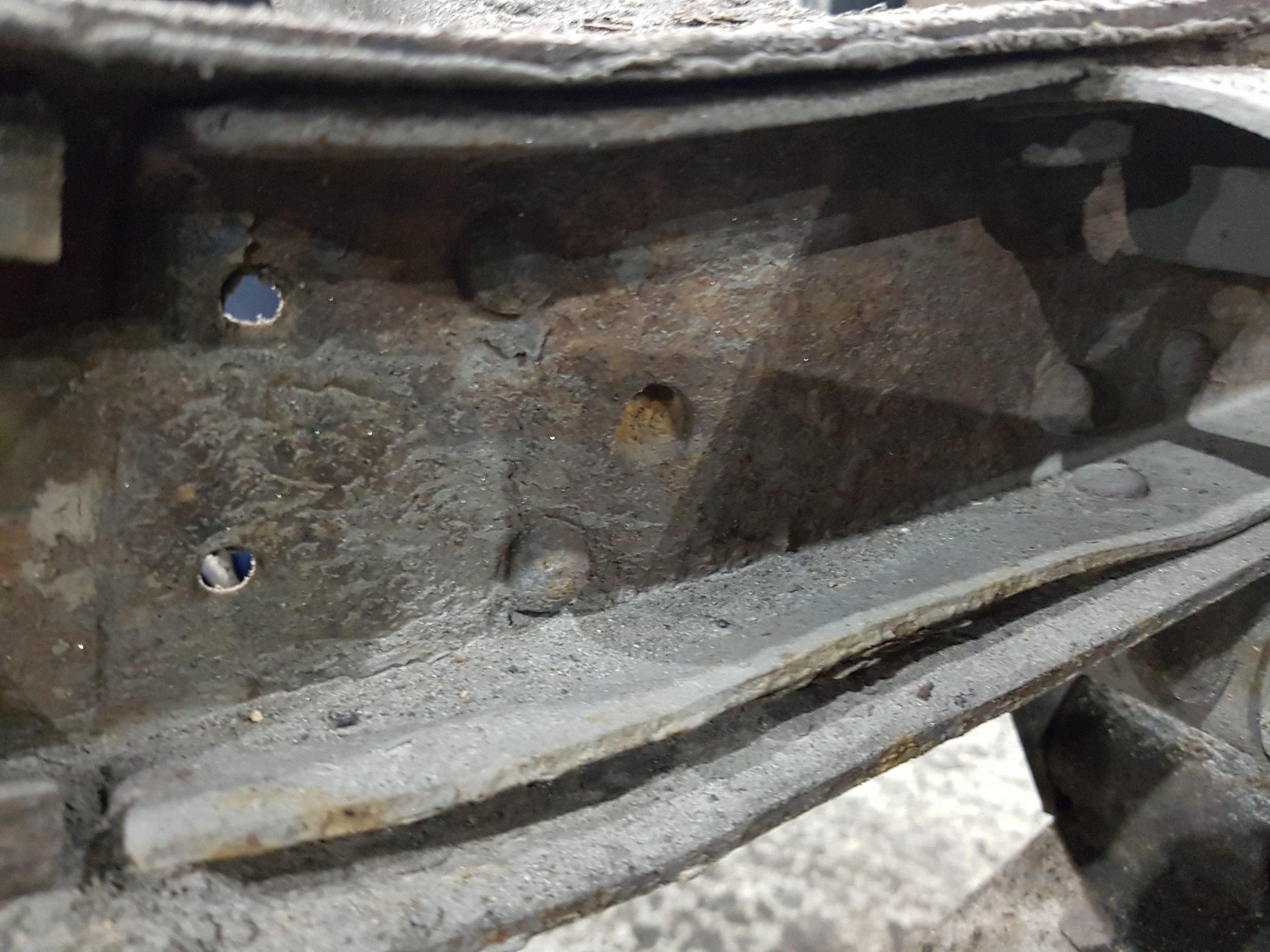

Рама в неплохом состоянии, но с присущей 60 болезнью усилителей задних лонжеронов. В виду двух вложенных друг в друга П-образных элементов в этом месте активно развивается межслойная коррозия.
  • Откуда: Пушкино

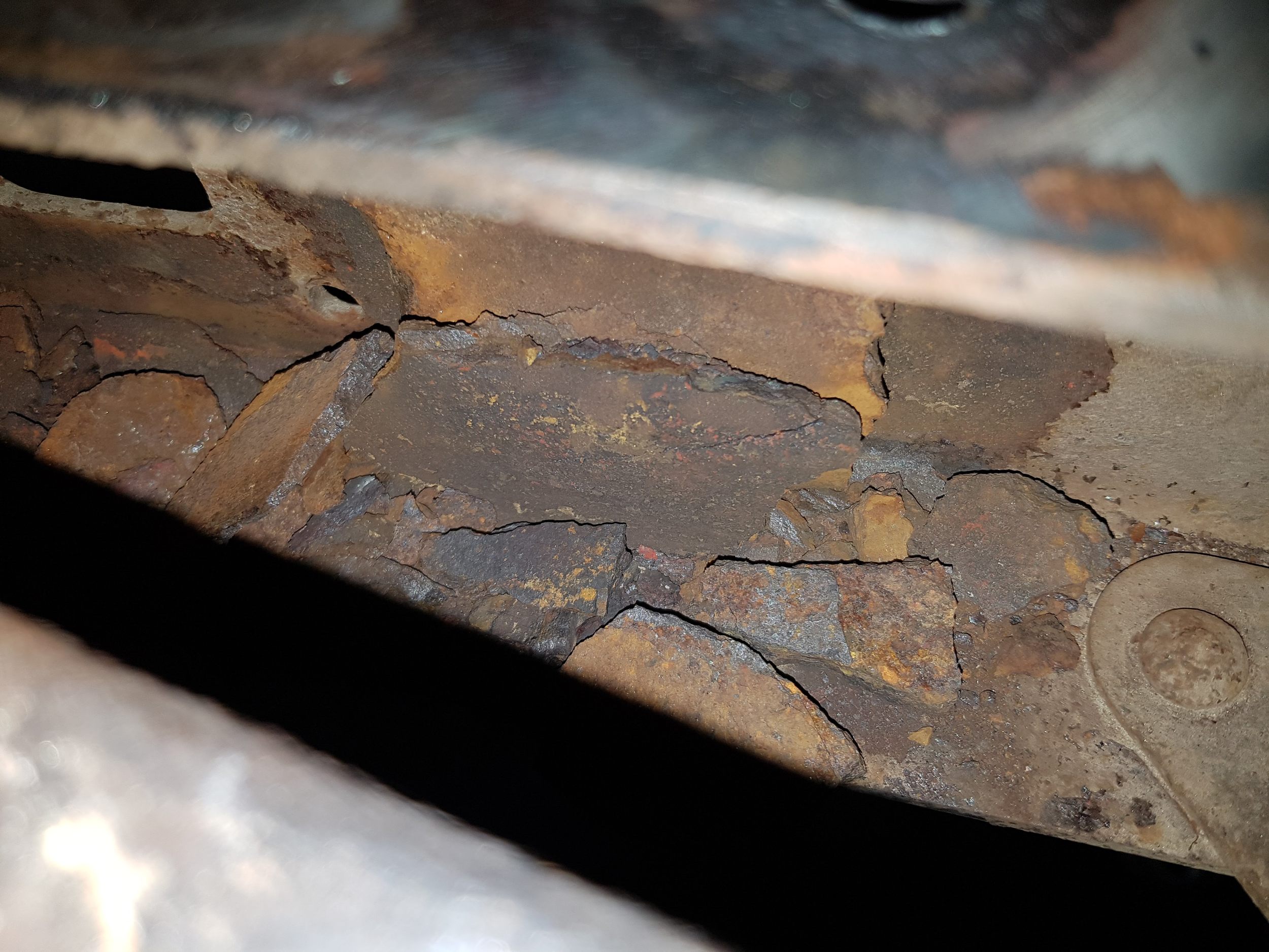

После демонтажа усилителей видно количество ржавчины внутри.

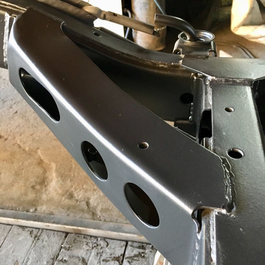

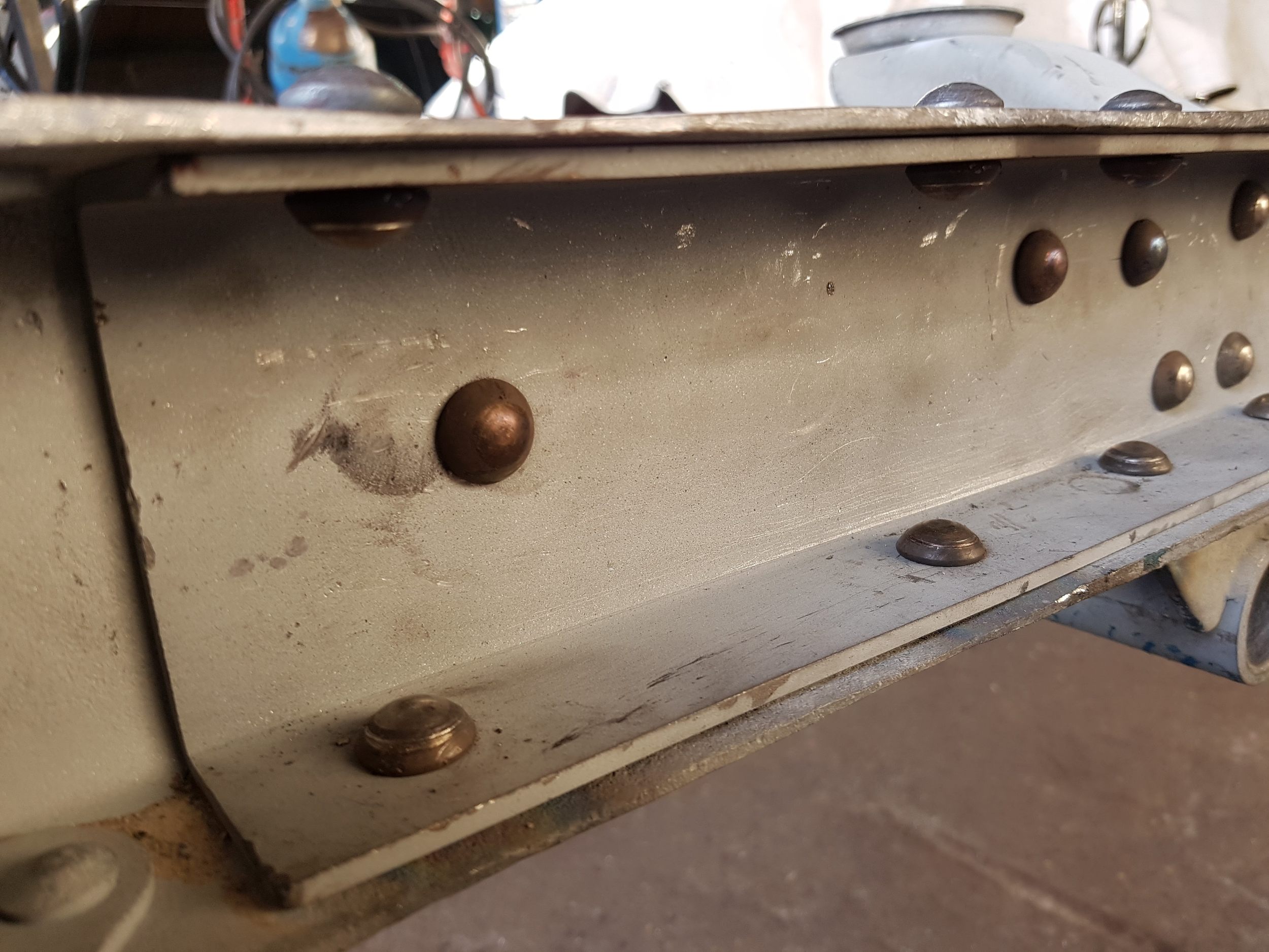

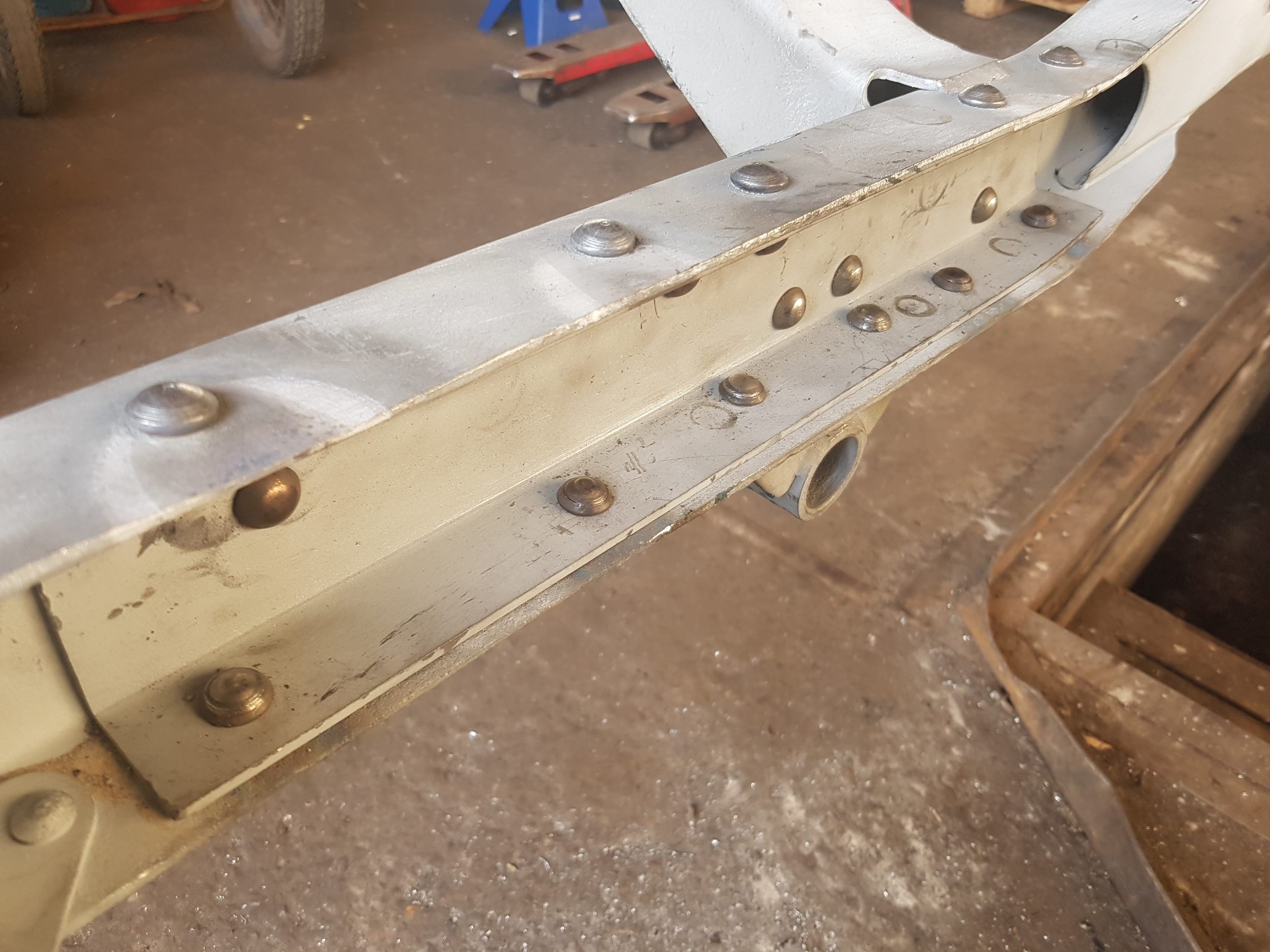

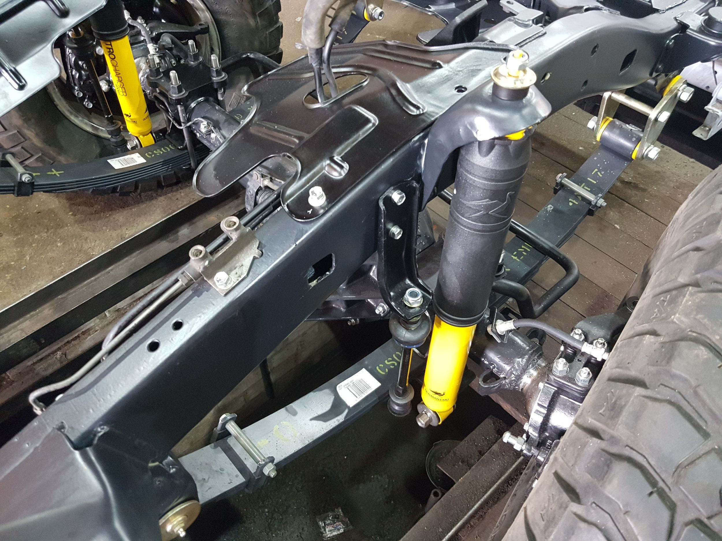

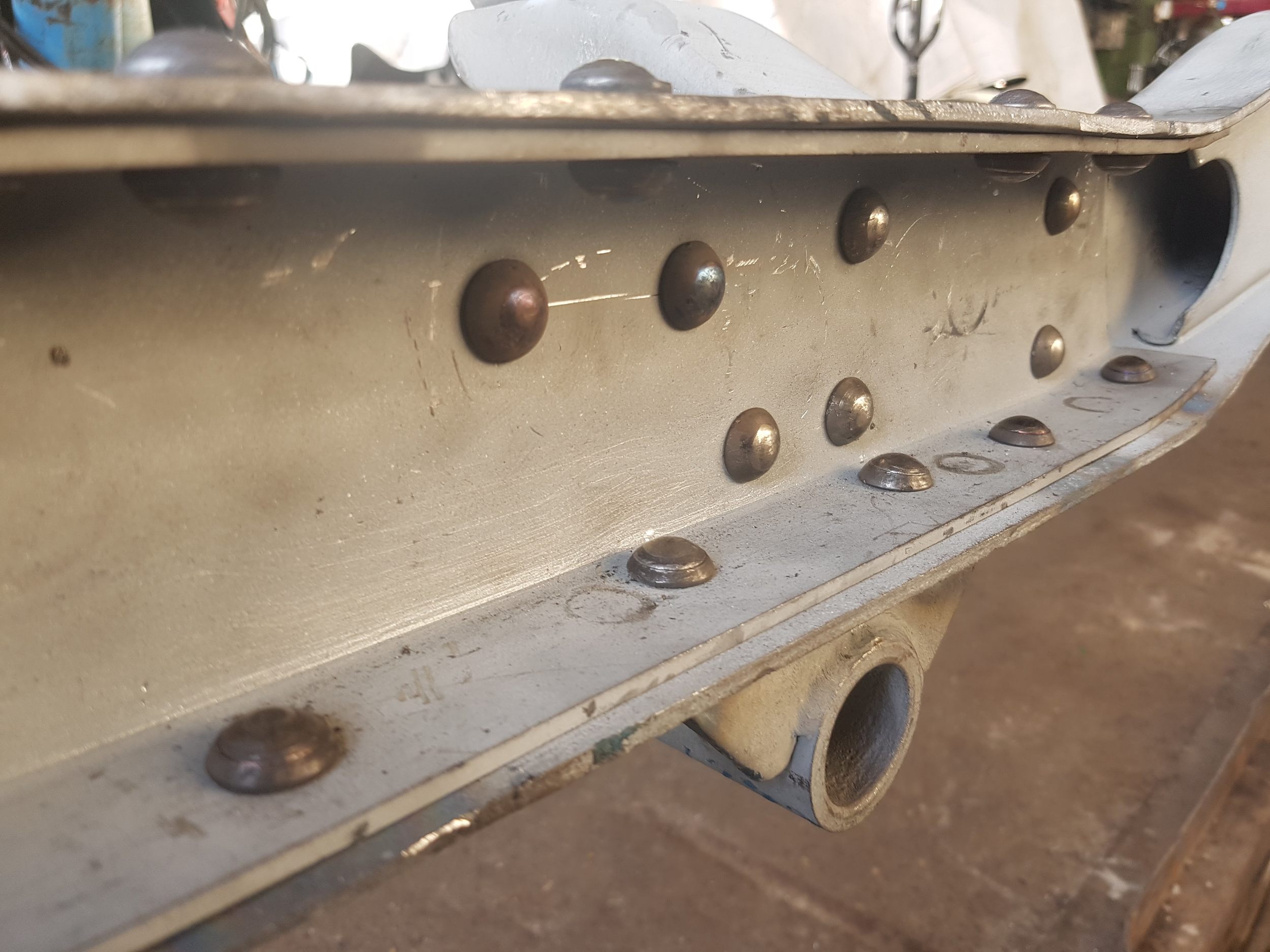

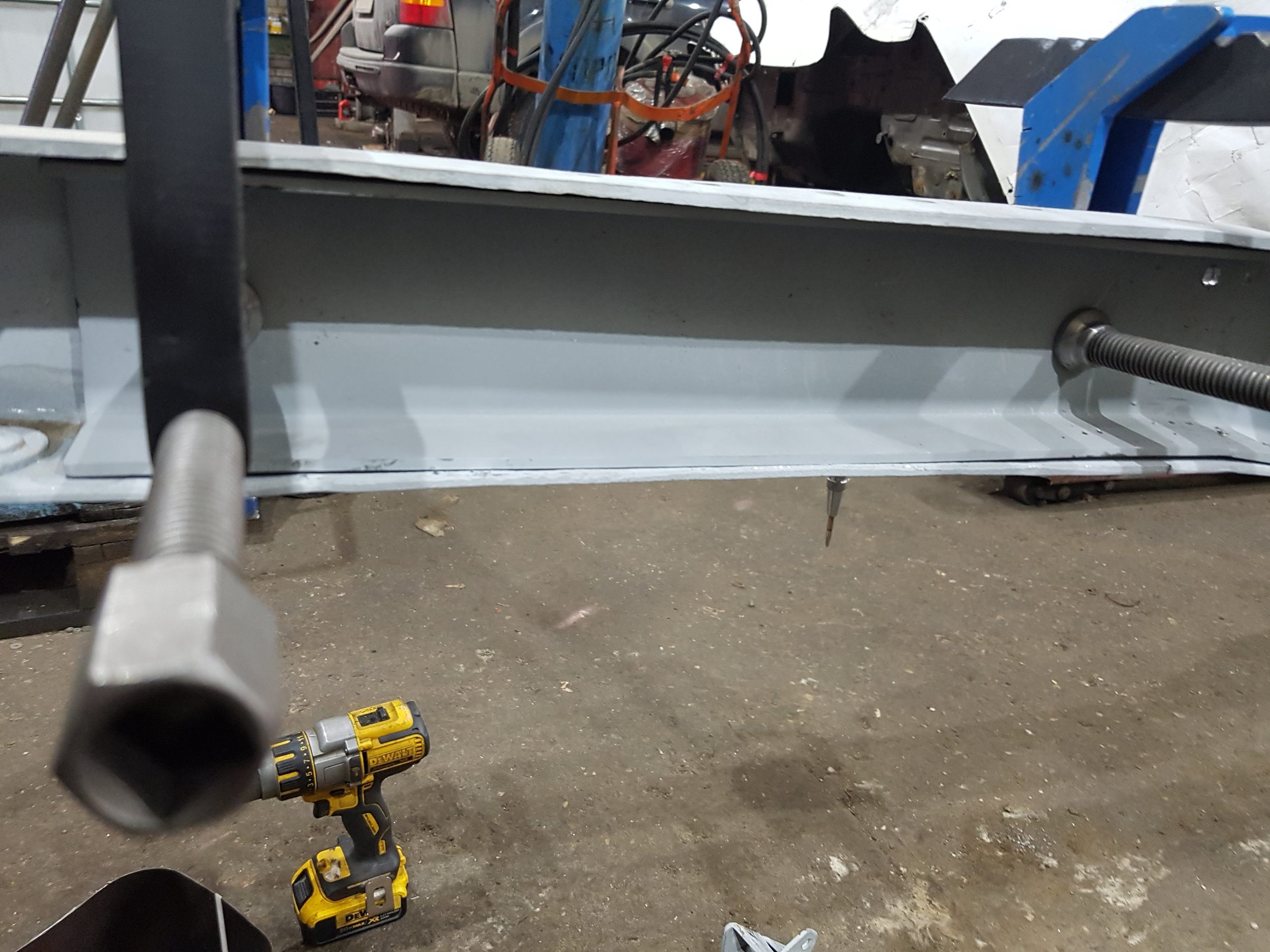

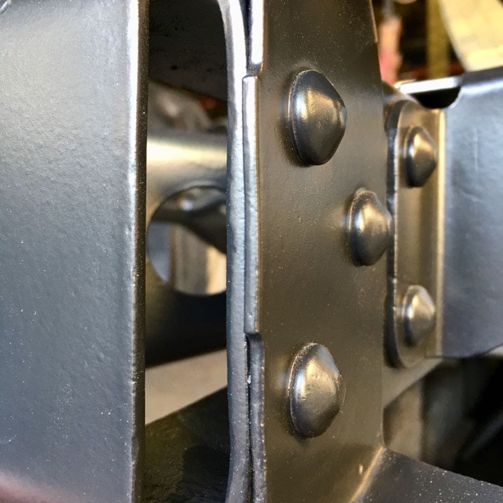

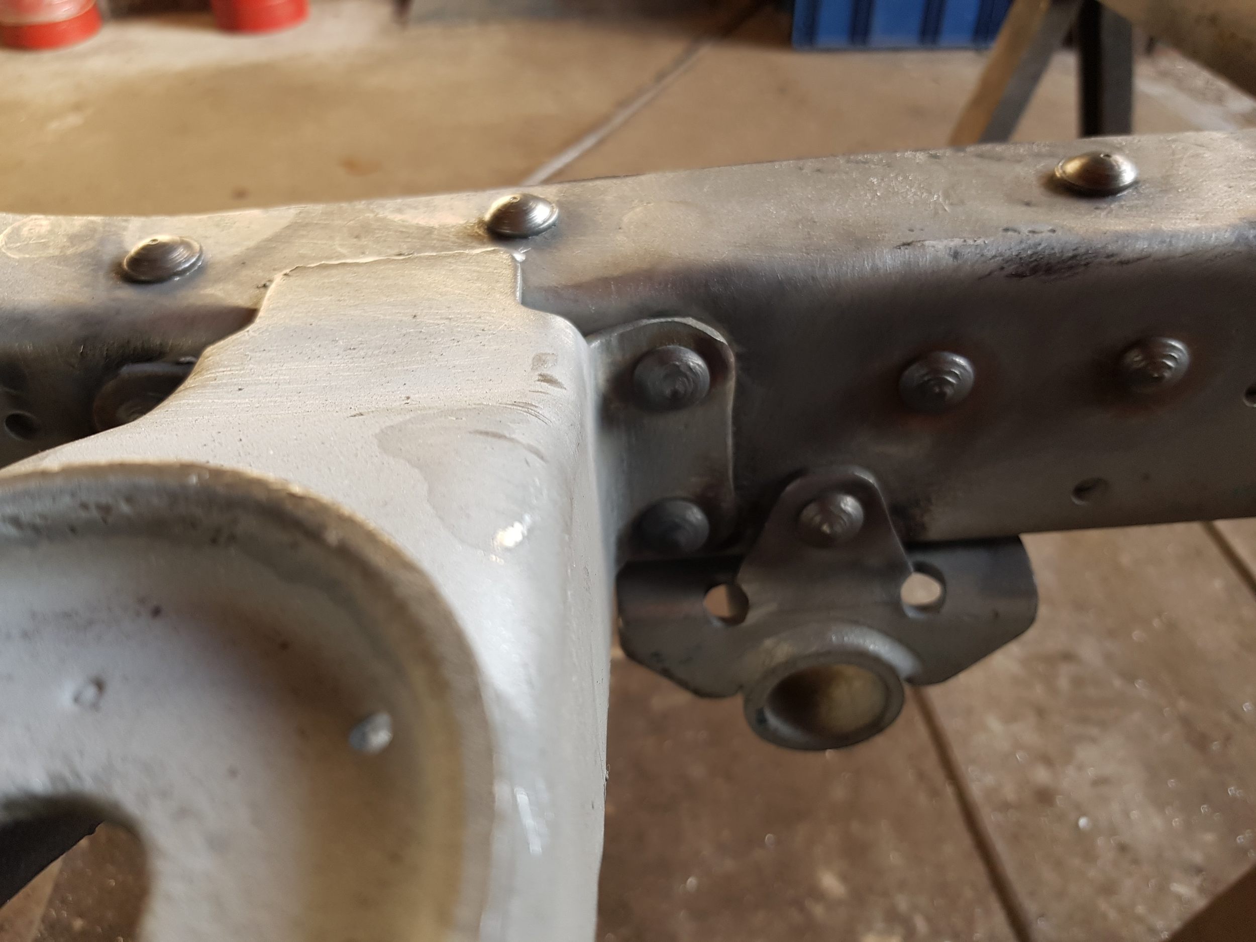

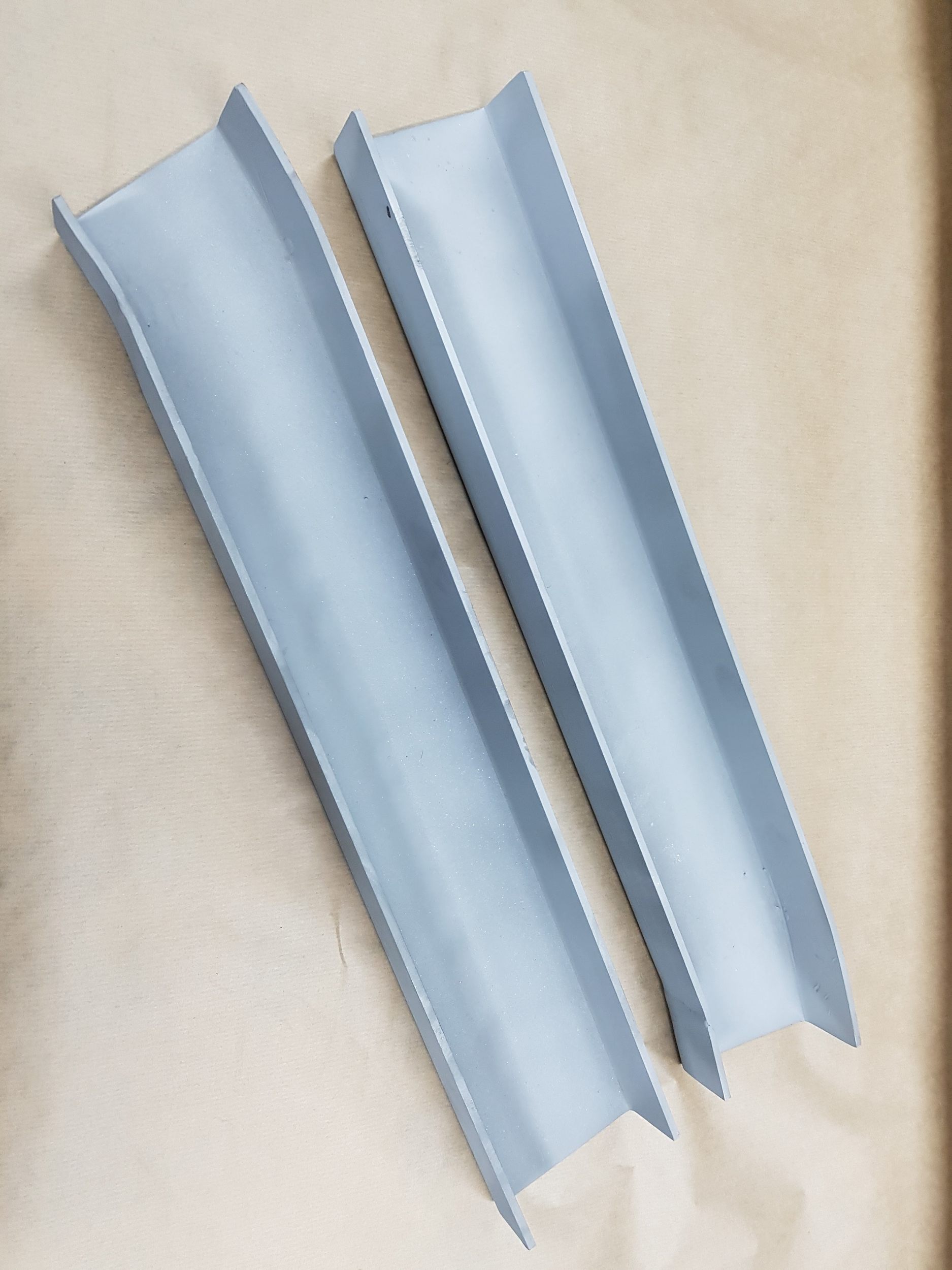

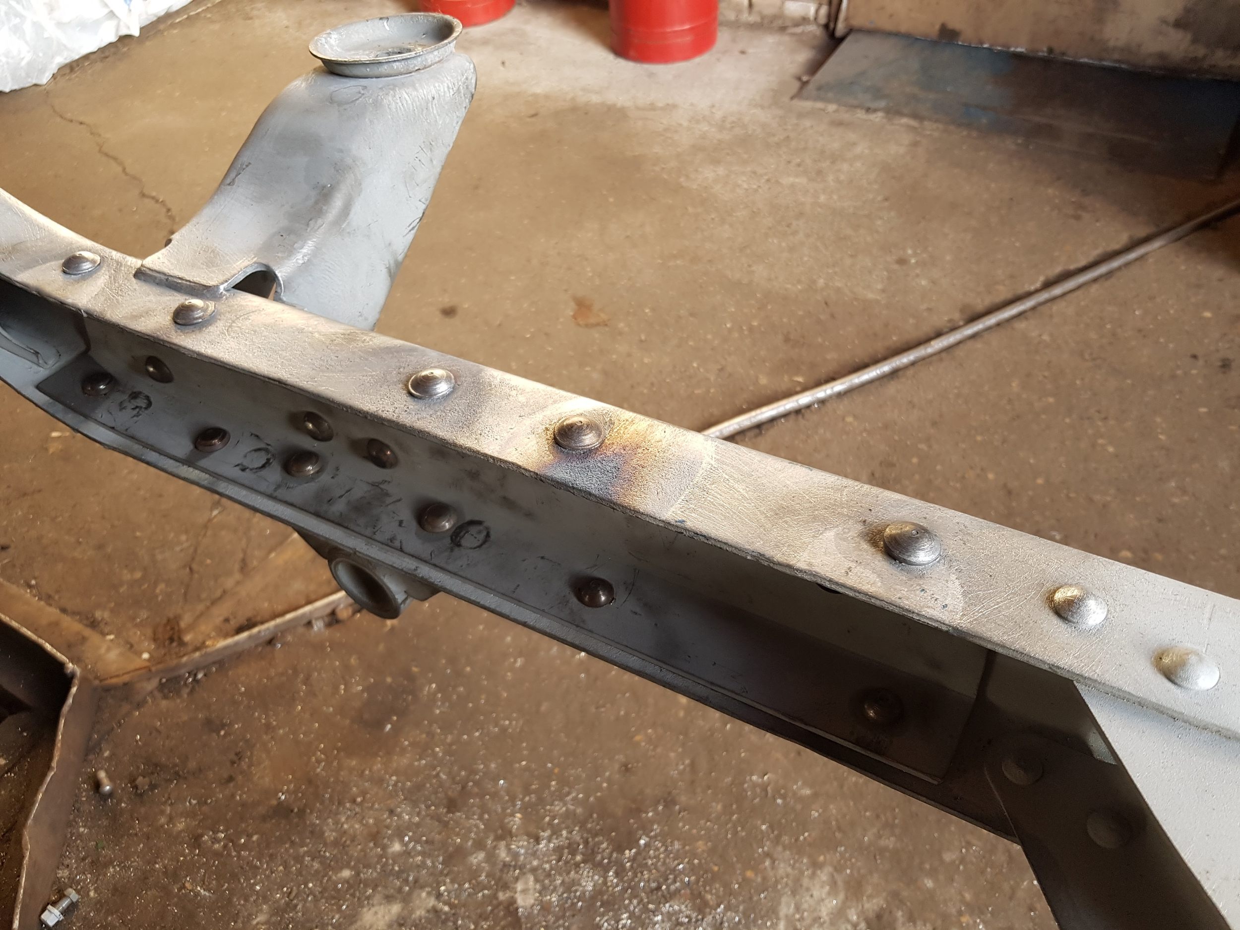

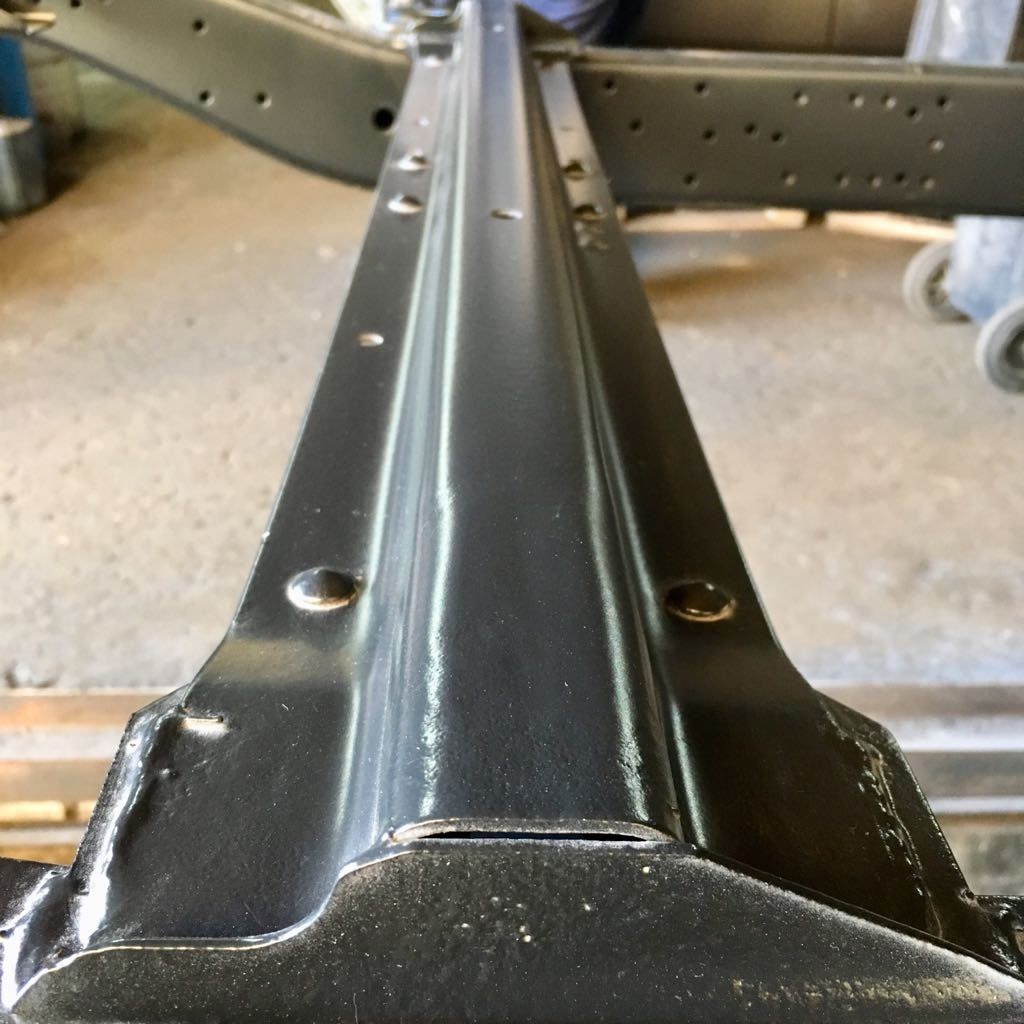

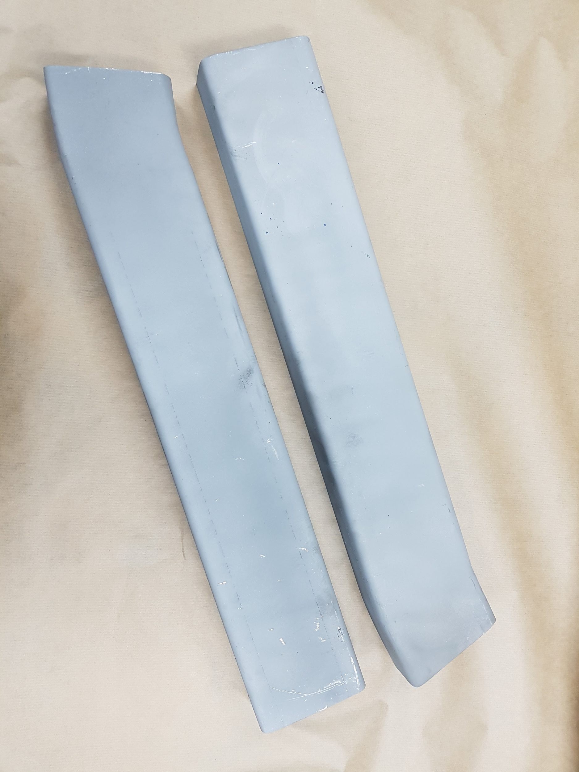

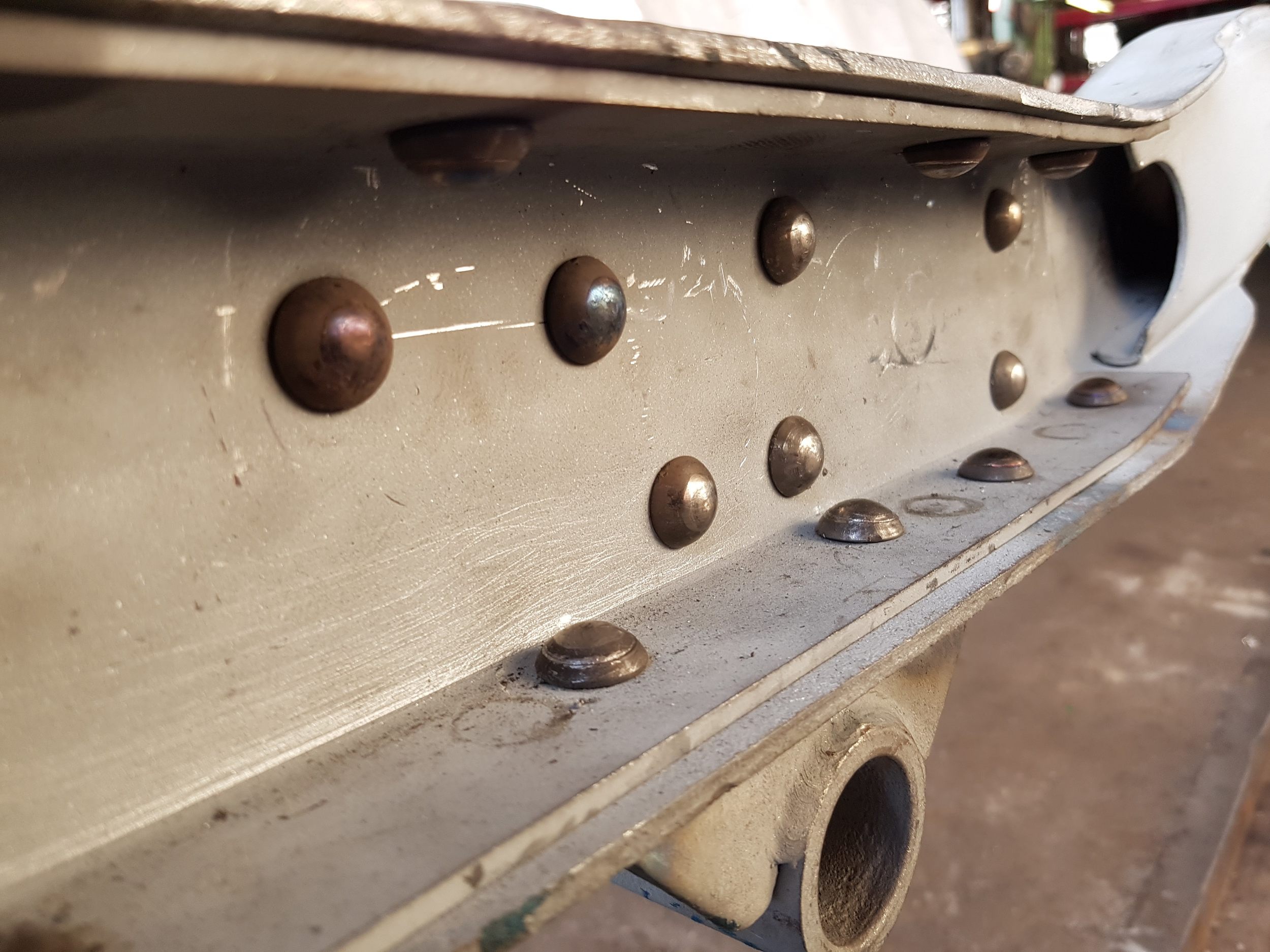

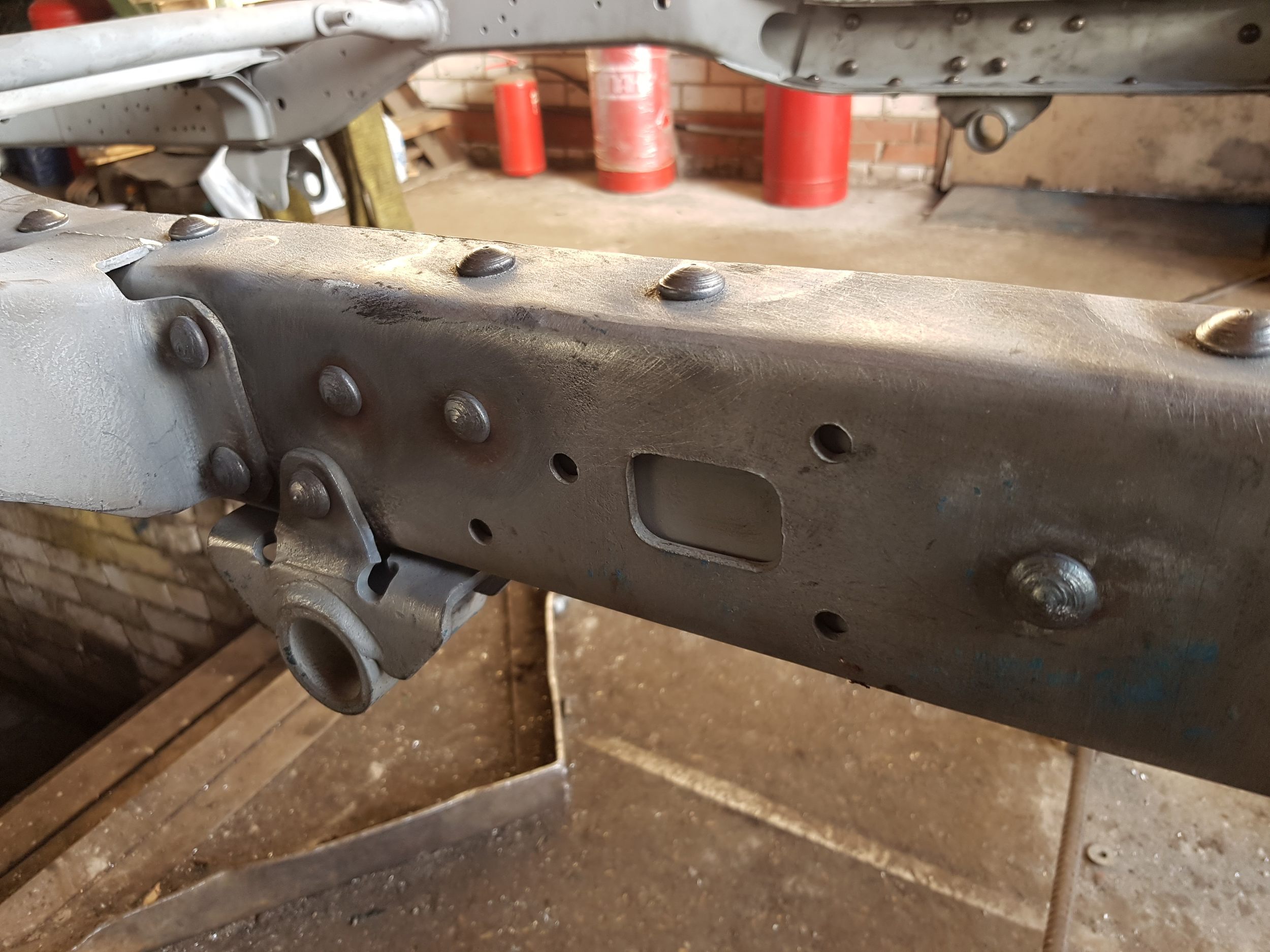

После демонтажа усилителей, рама была отпескоструена и оцинкована.
Были изготовлены новые усилители и они тоже отдельно цинковались.
Дальше монтаж.
Теперь мы можем ставить горячие заклепки.

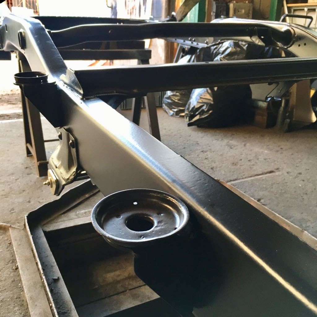

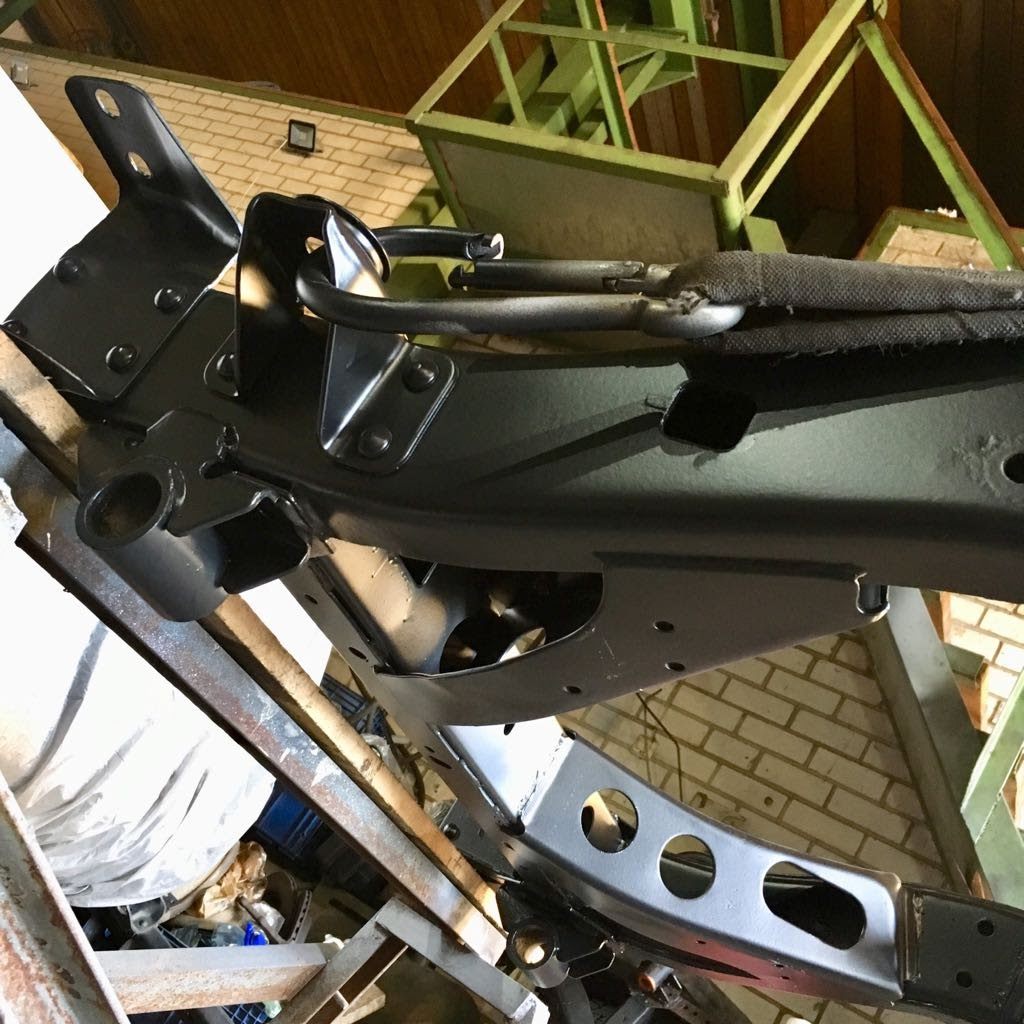

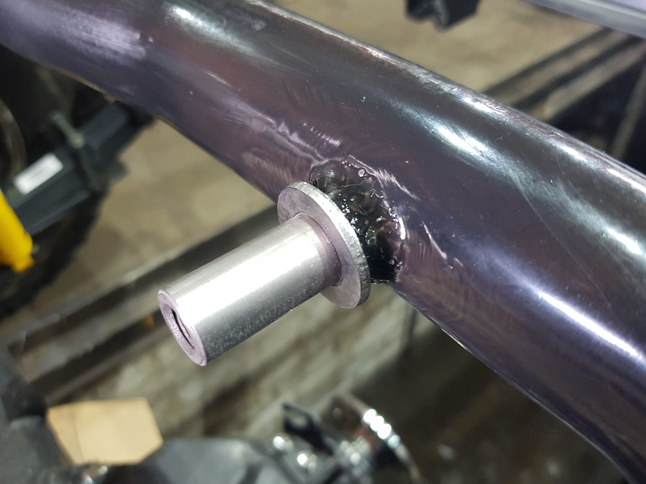

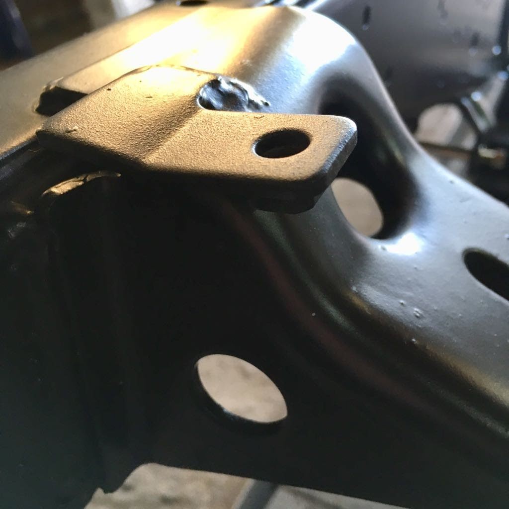

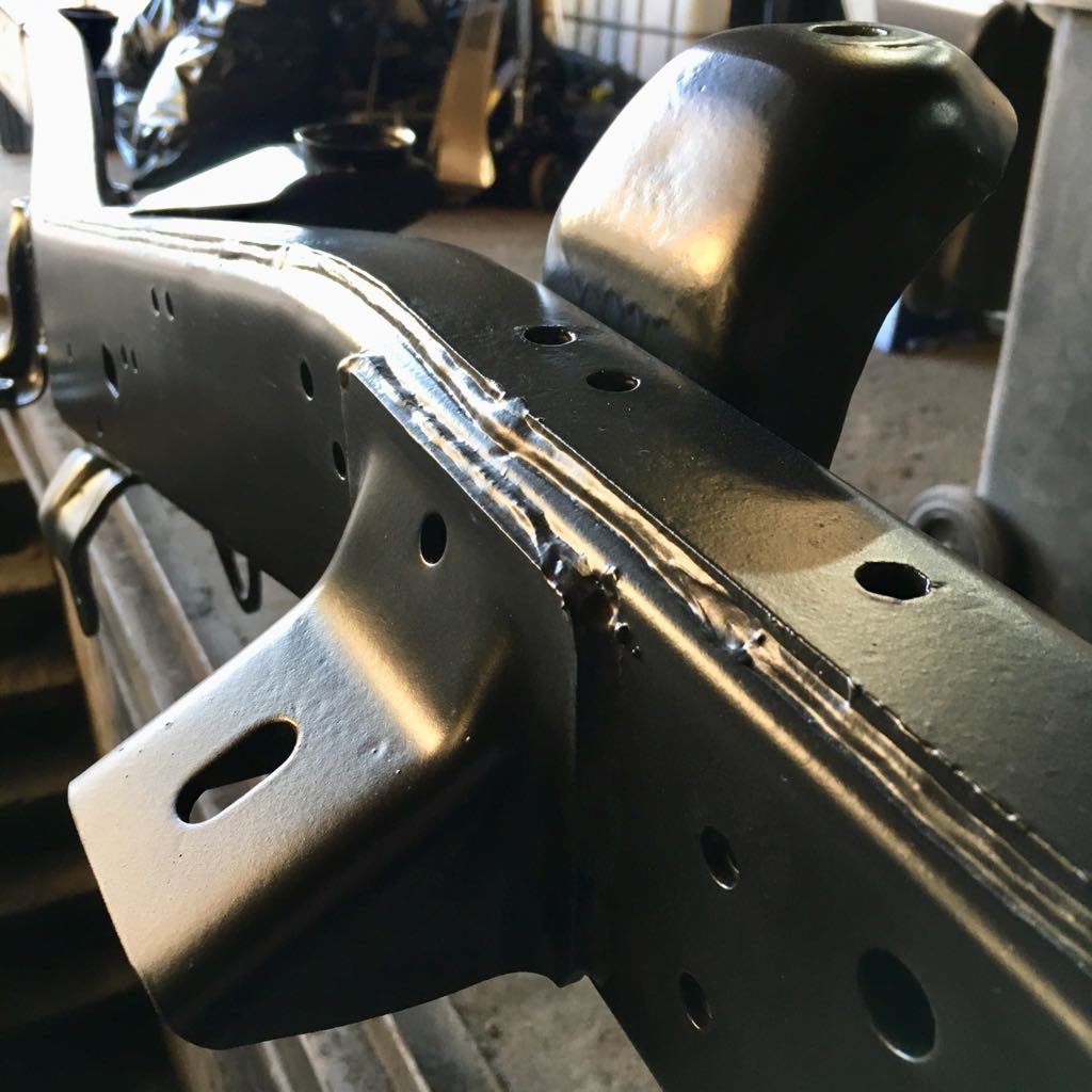

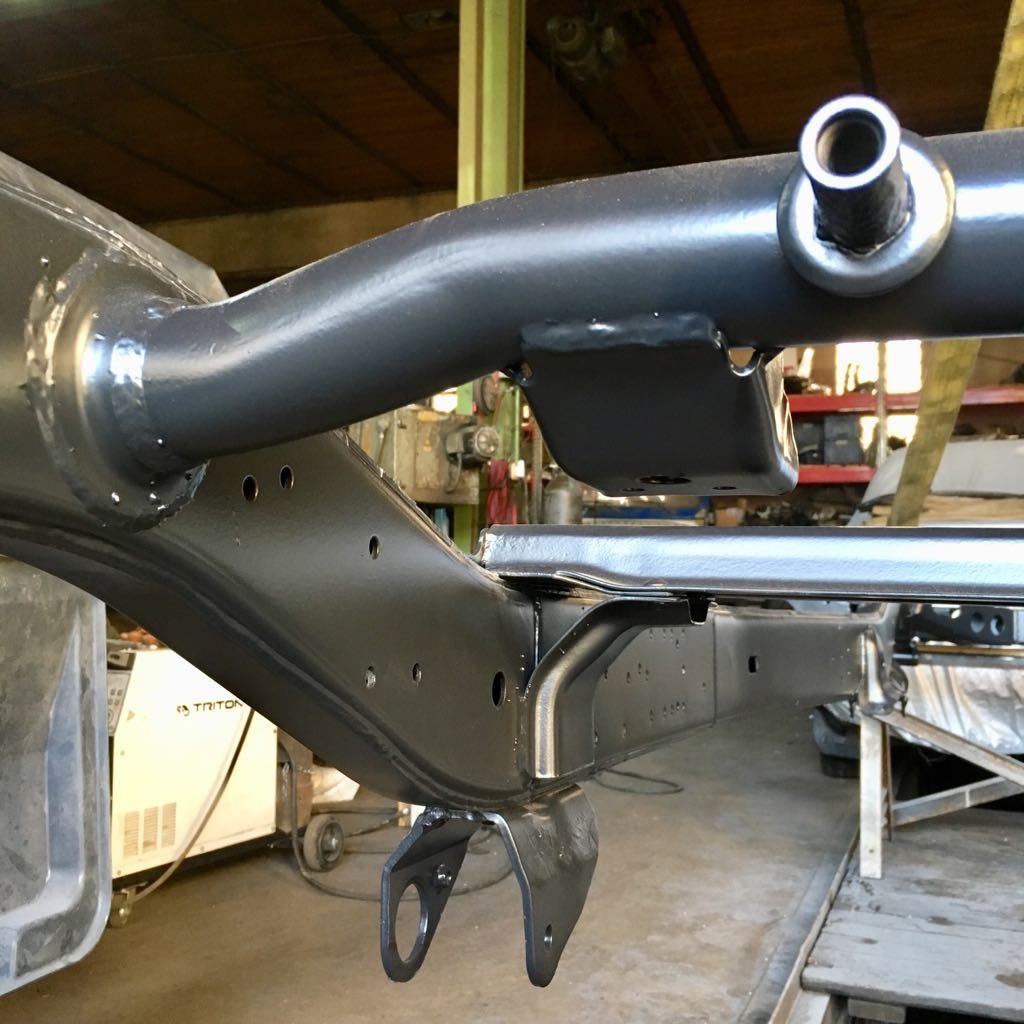

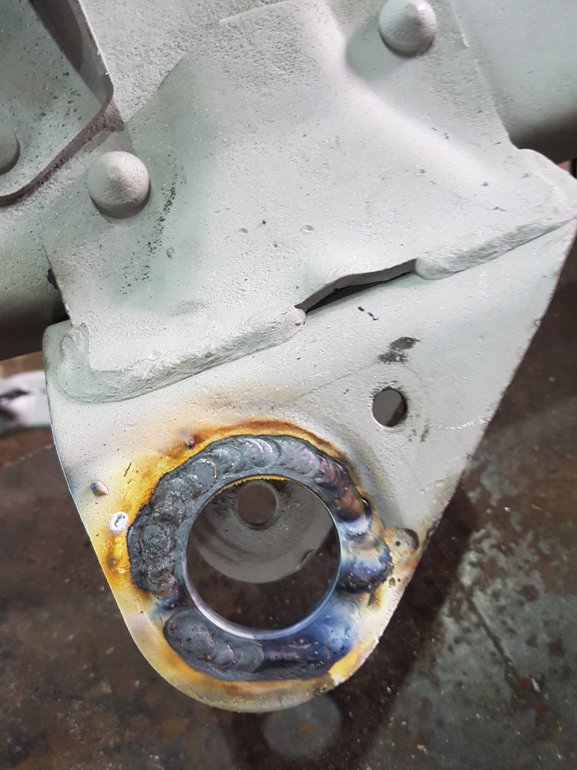

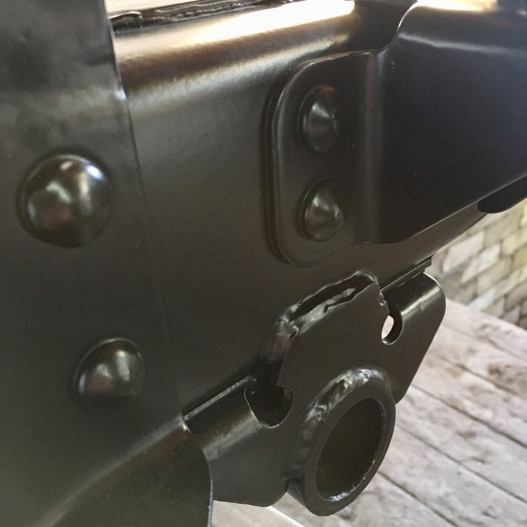

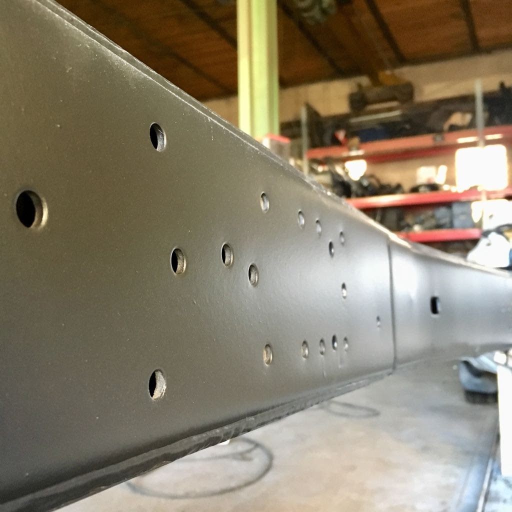

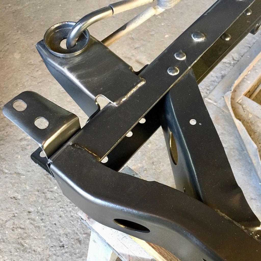

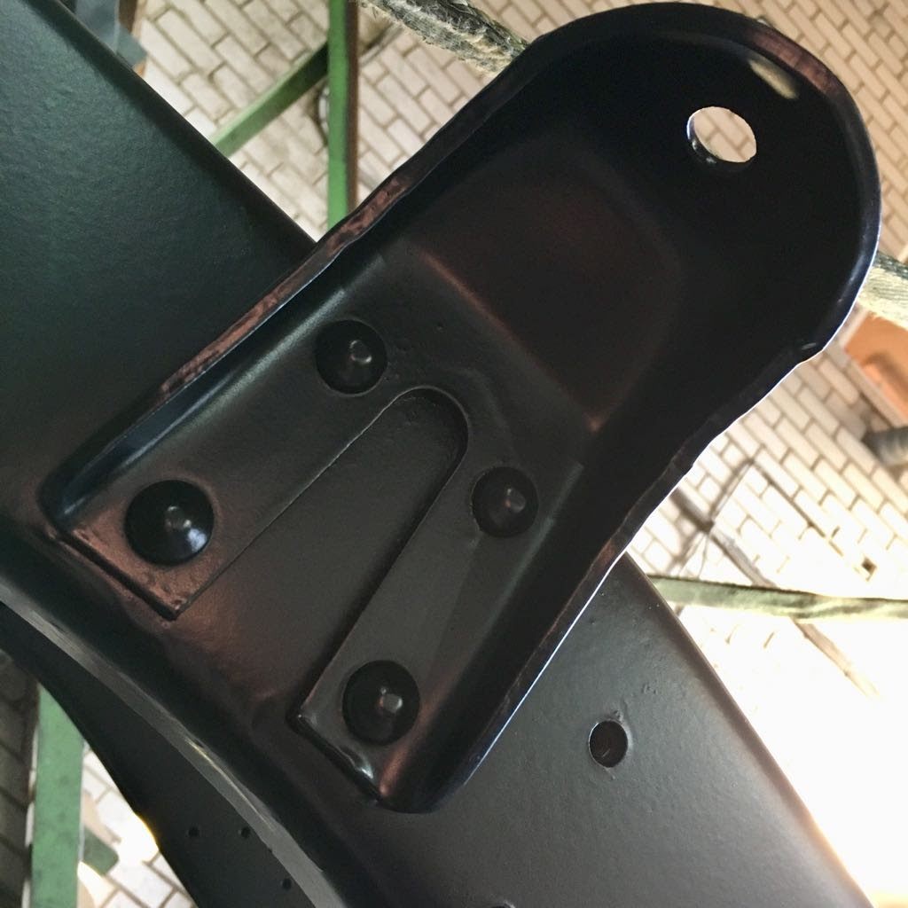

Крепежи опор подвески были довольно сильно разбиты, пришлось делать вставки и переделывать пальцы рессор.

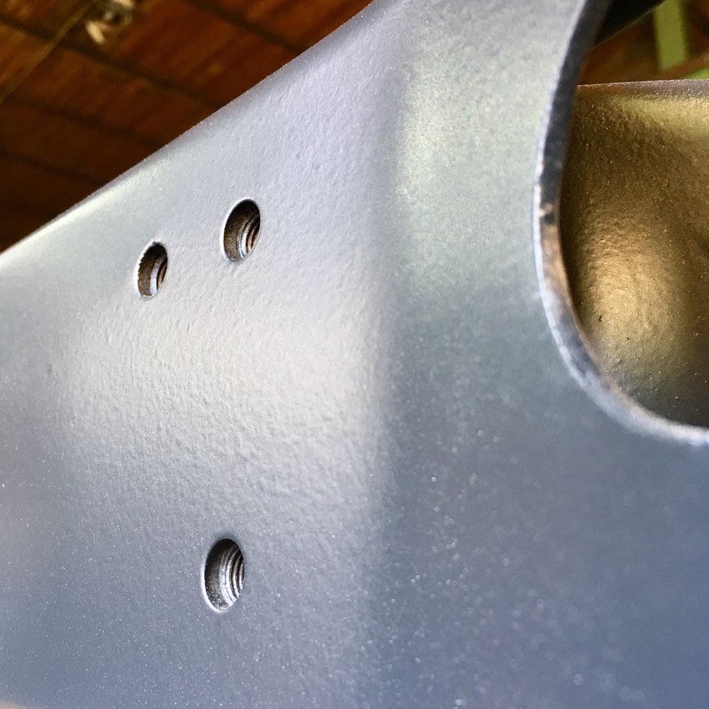

После всех ремонтных работ, рама была загрунтована и покрашена полиуретановыми лкм.

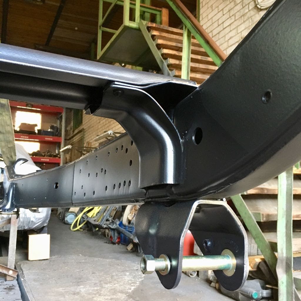

  • Откуда: Пушкино
Опоры задних амортизаторов на раме тоже поменяли на новые.

Саш, каким грунтом покрывал и потом укрывал?
  • Откуда: Пушкино

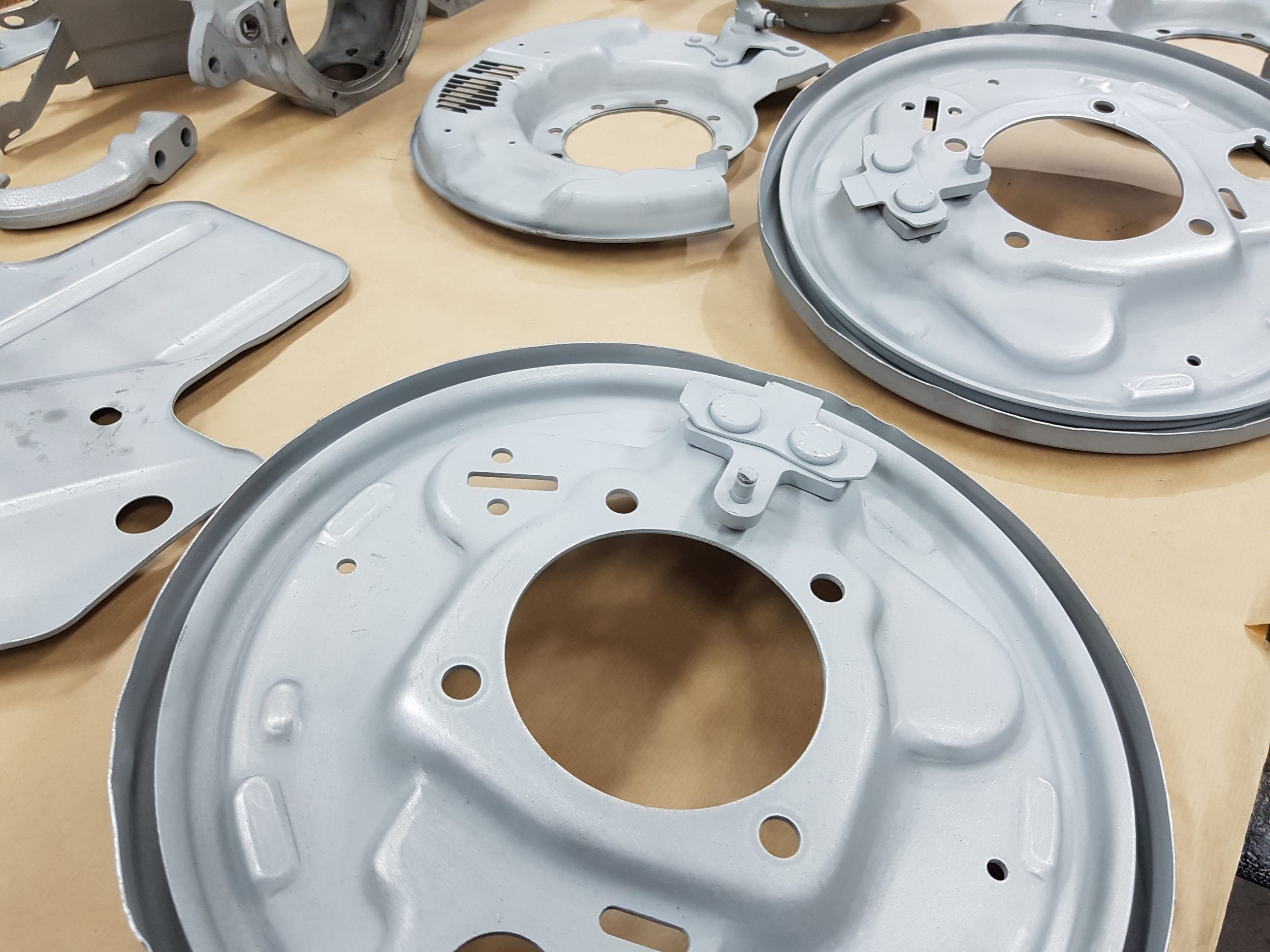

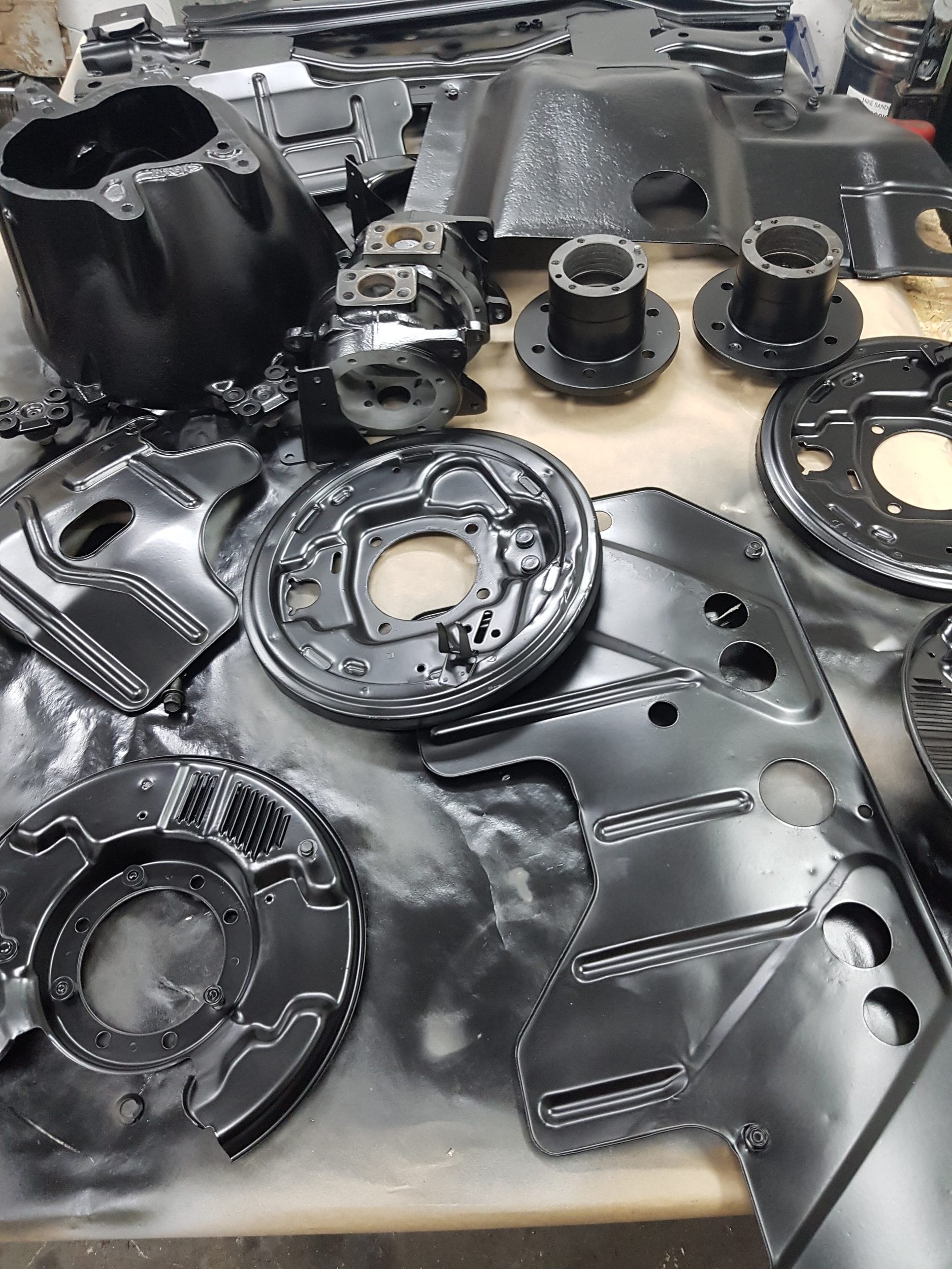

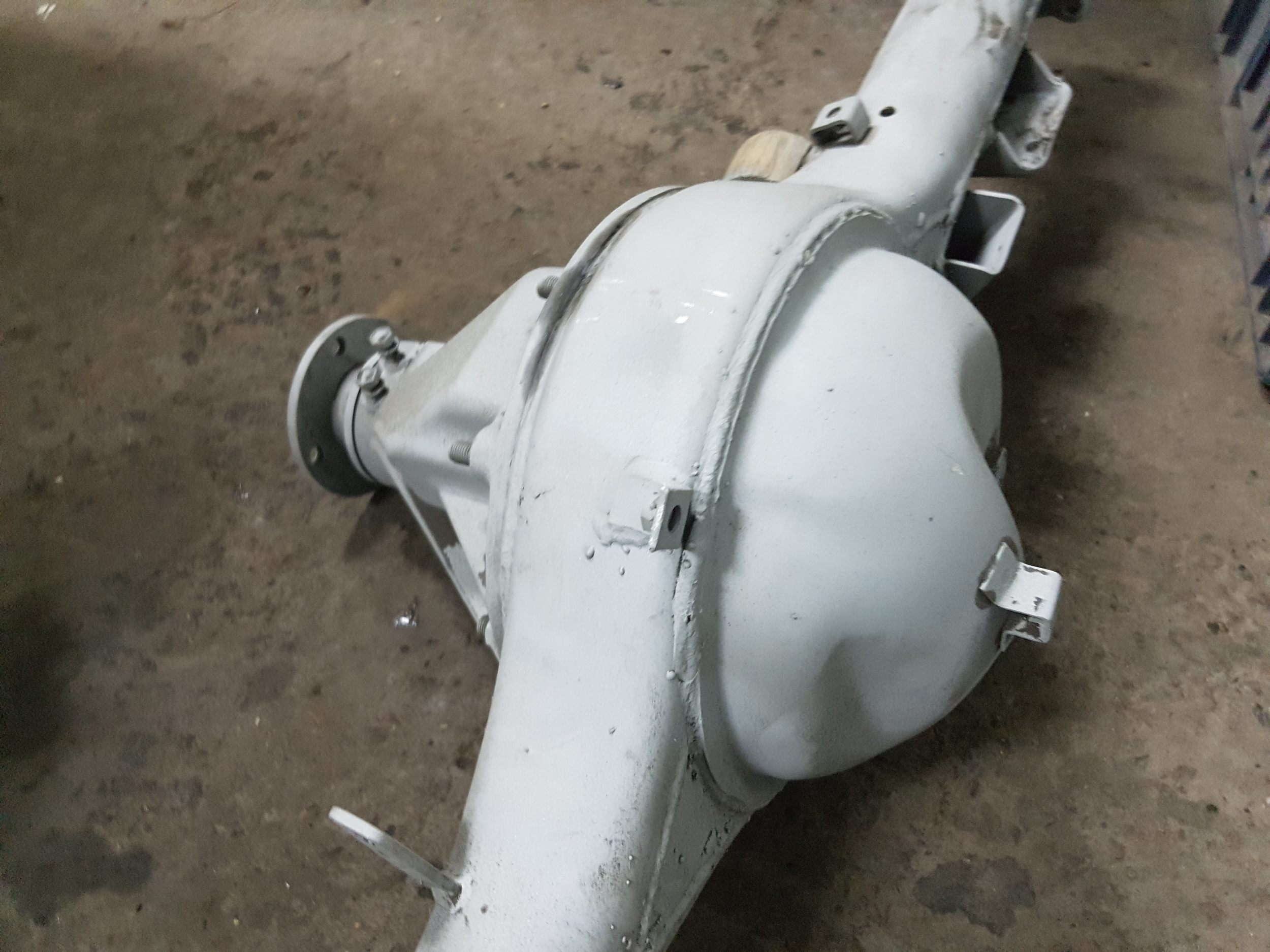

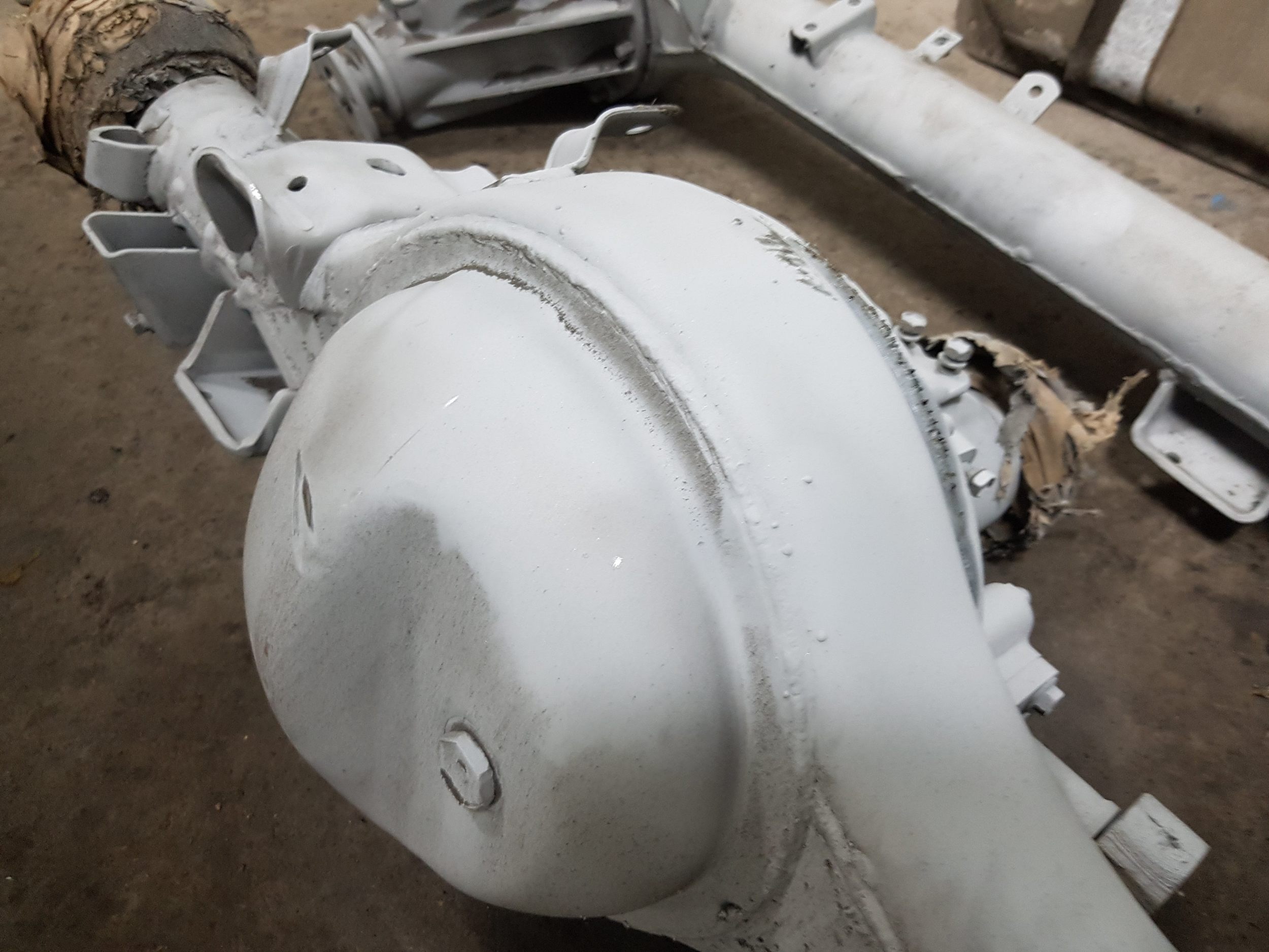

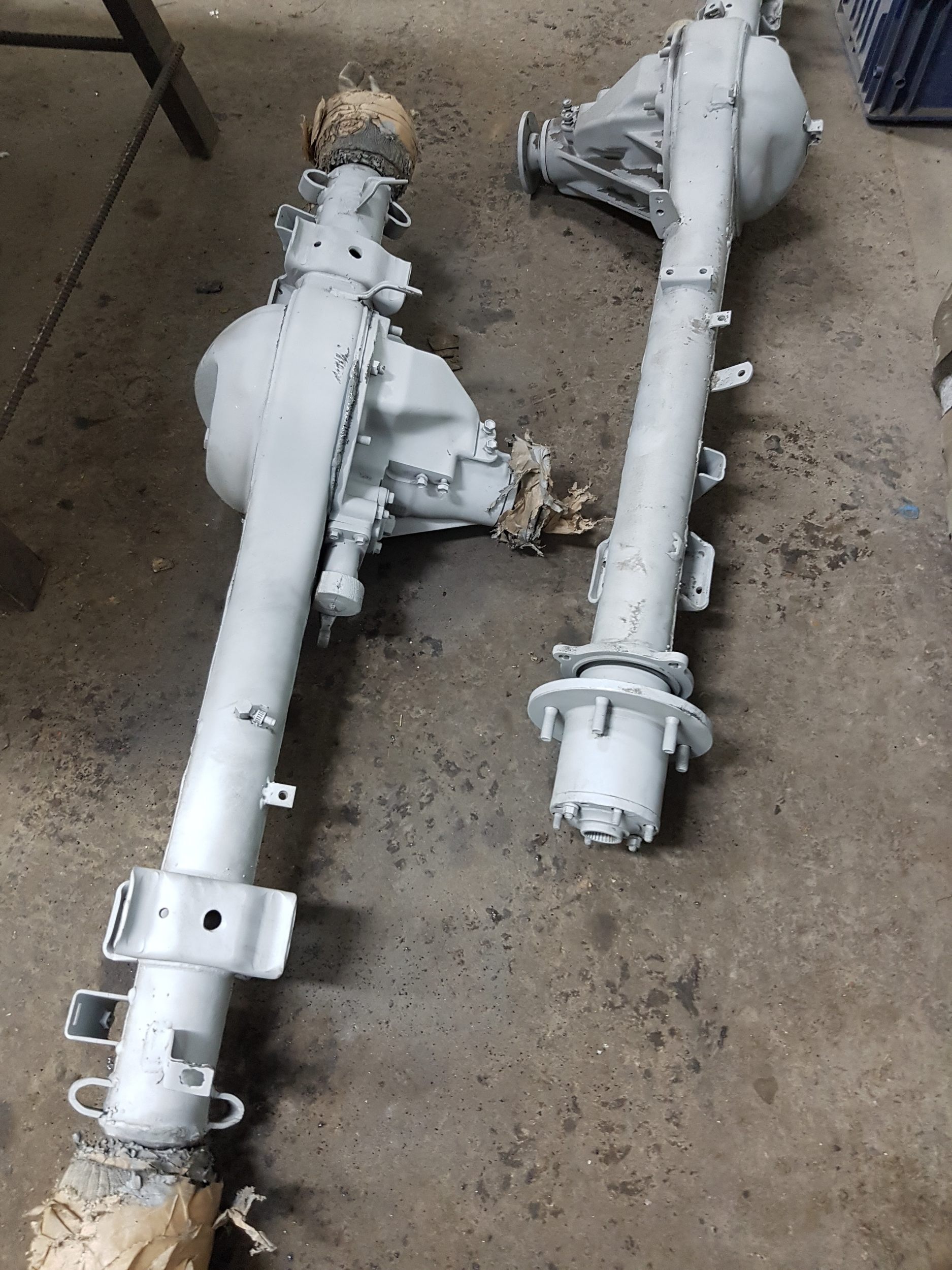

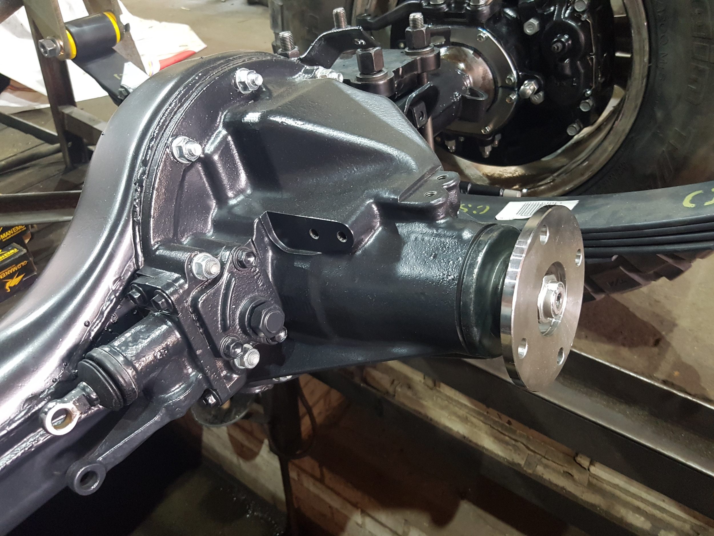

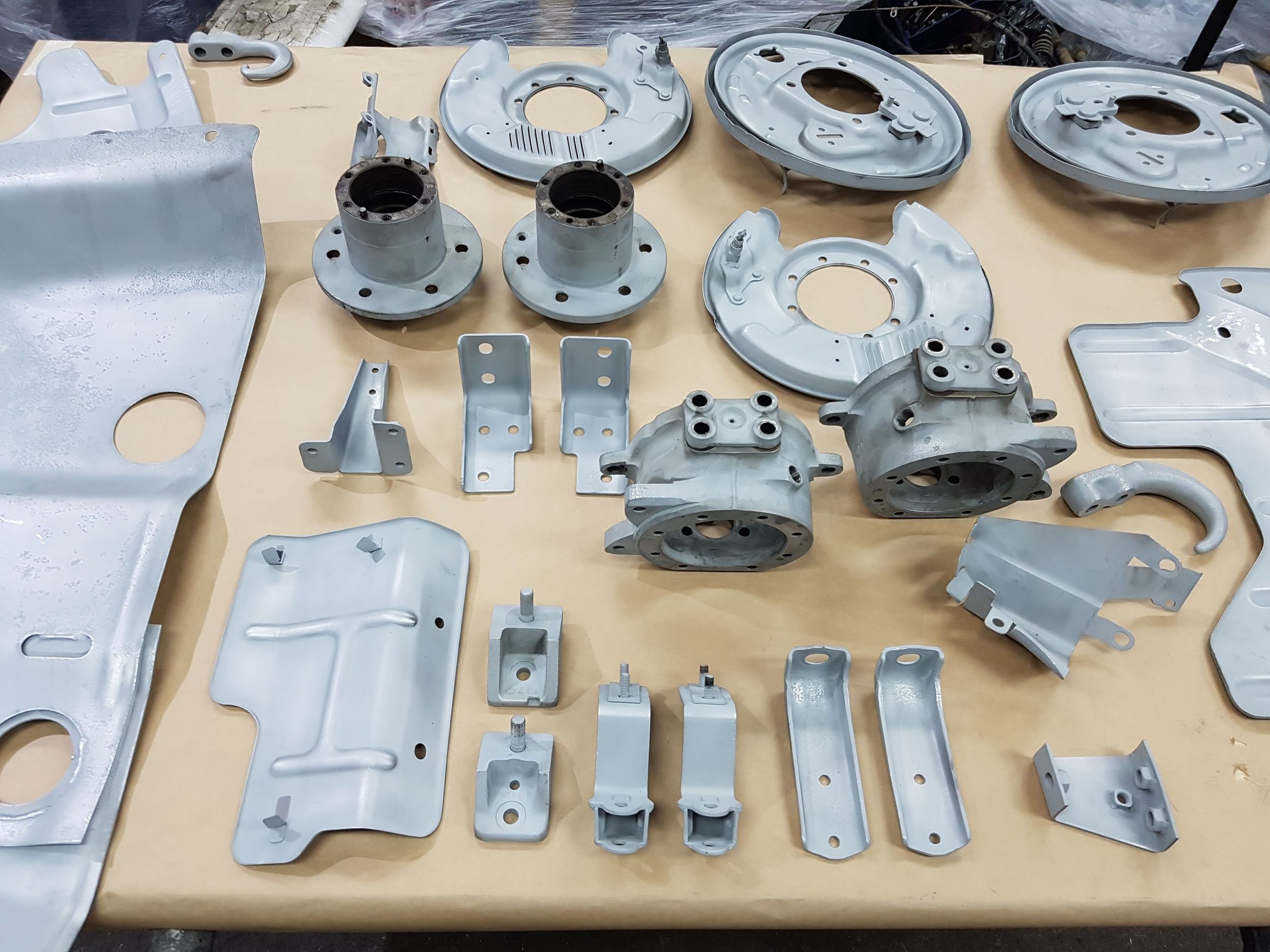

Мосты песочились и цинковались.
Все запчасти соответственно тоже
6 минут назад, Petyara сказал:
Петь, промышленные фирменные эмали от компании Axalta. Дорогие.

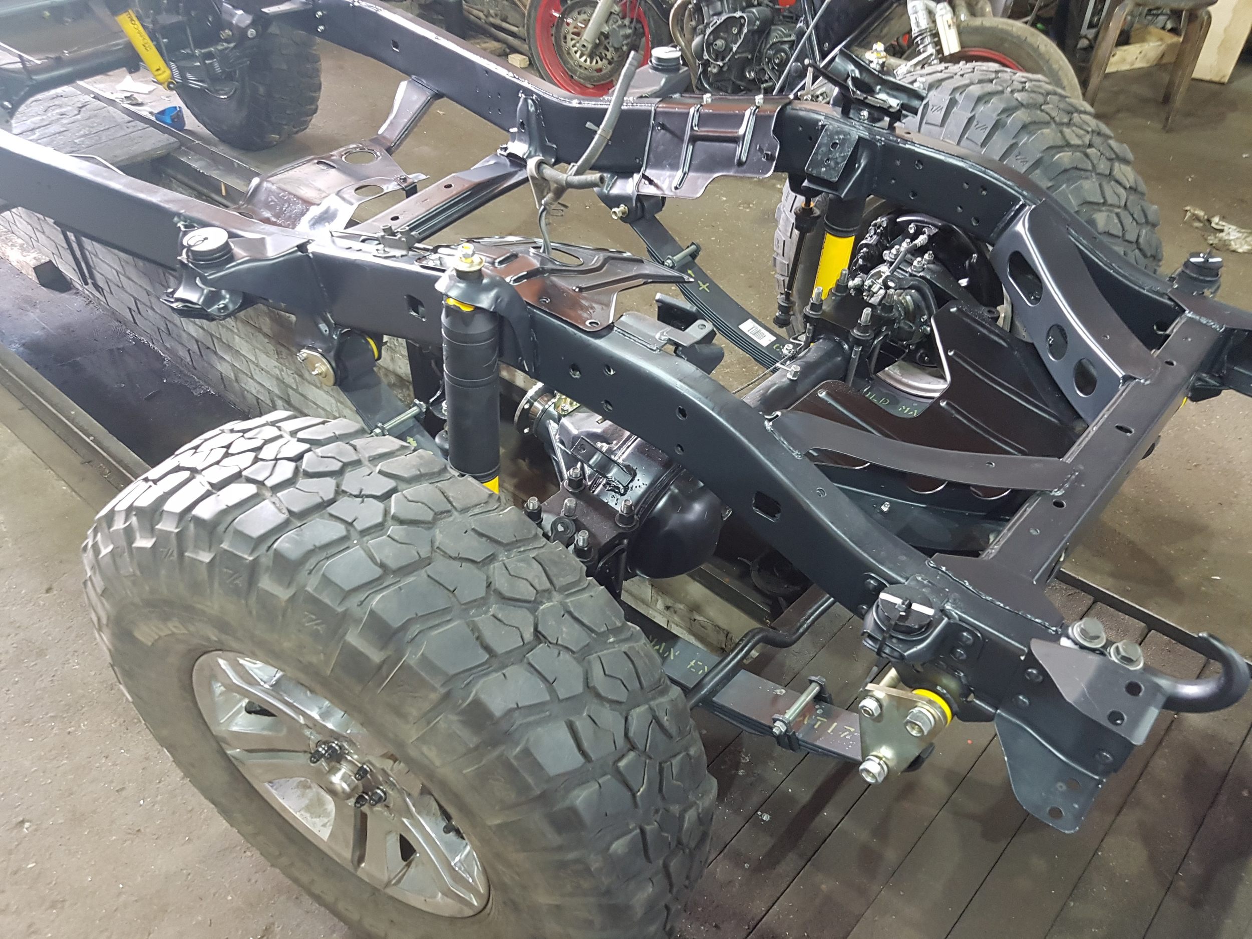

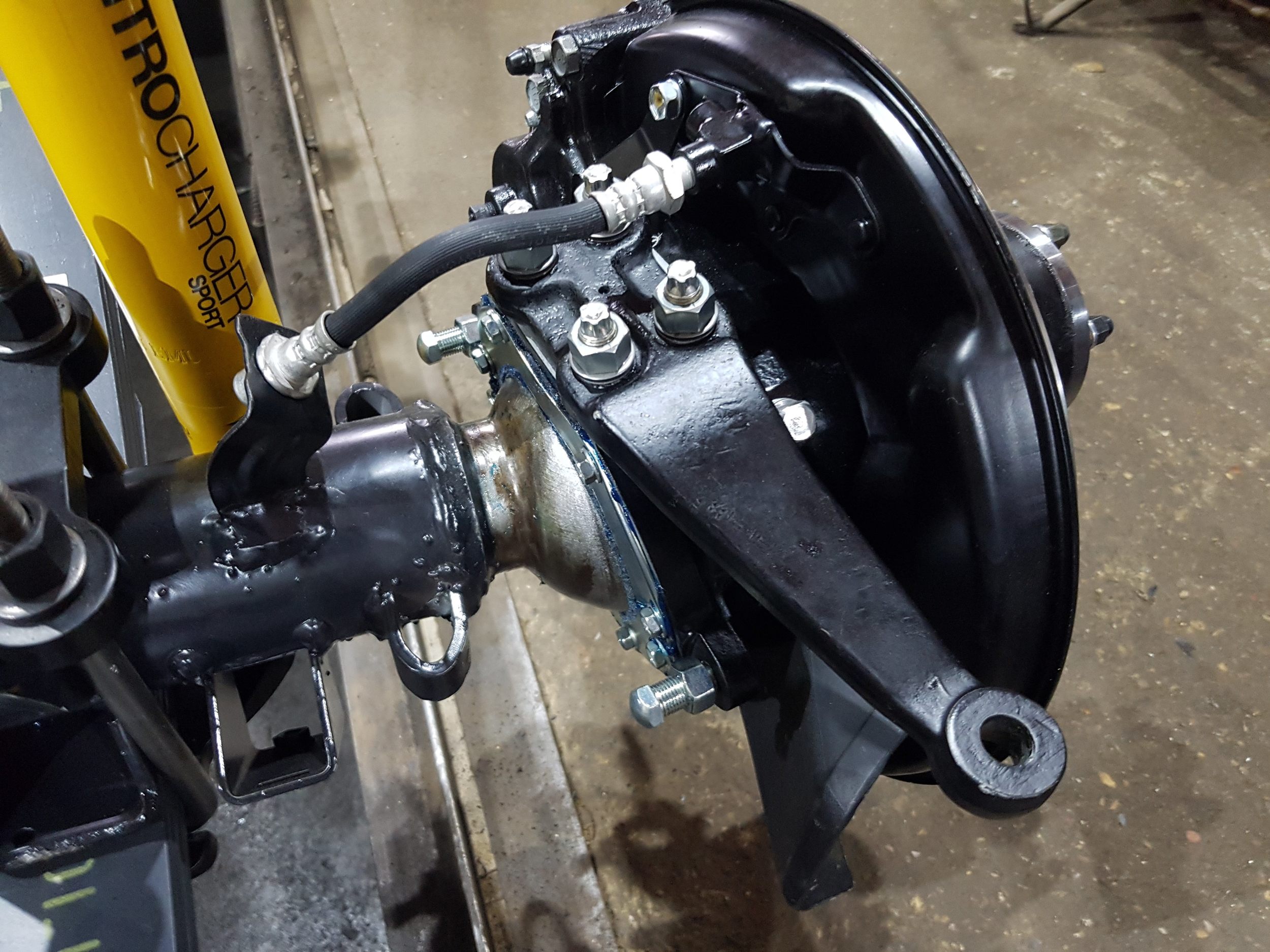

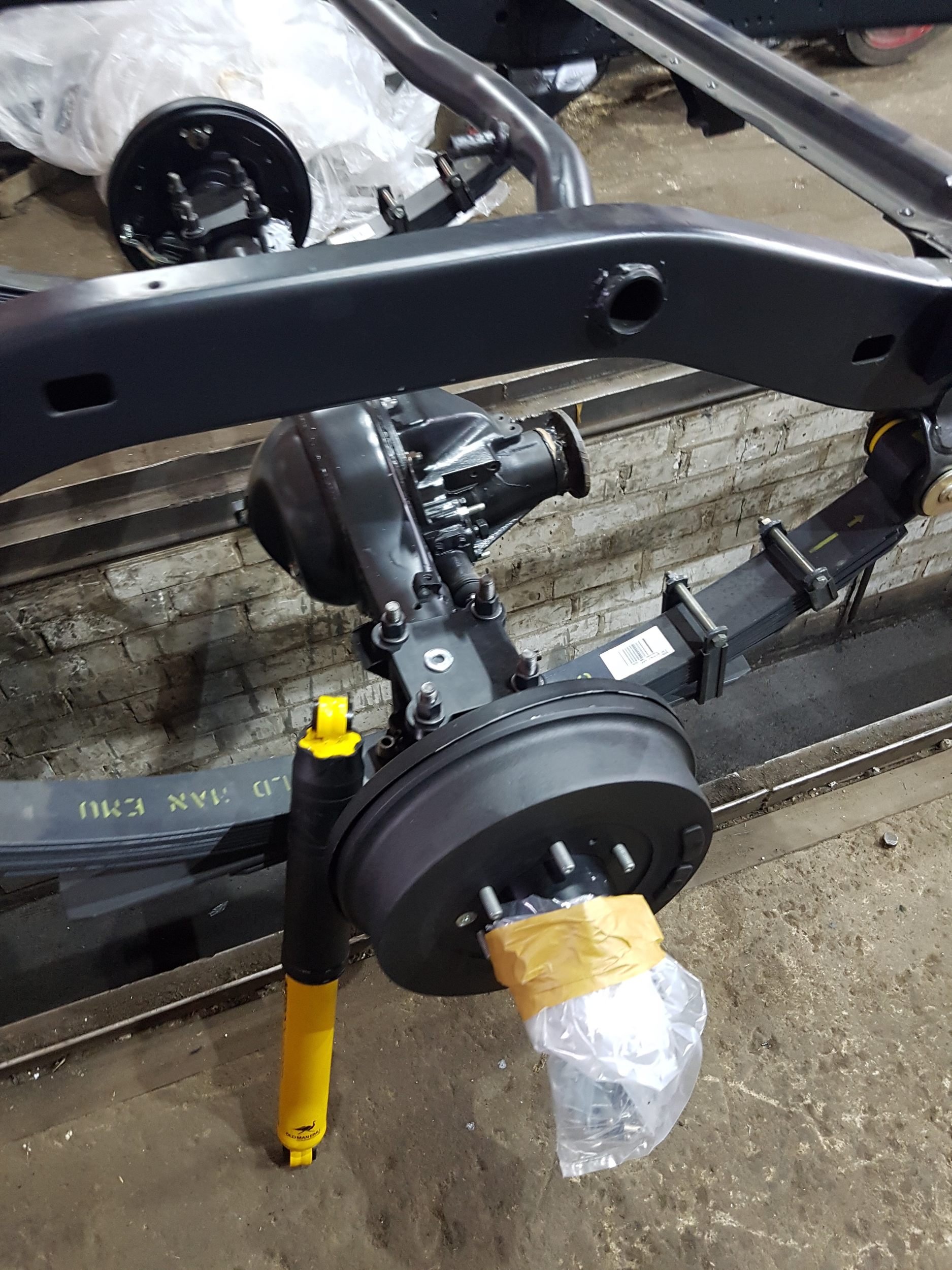

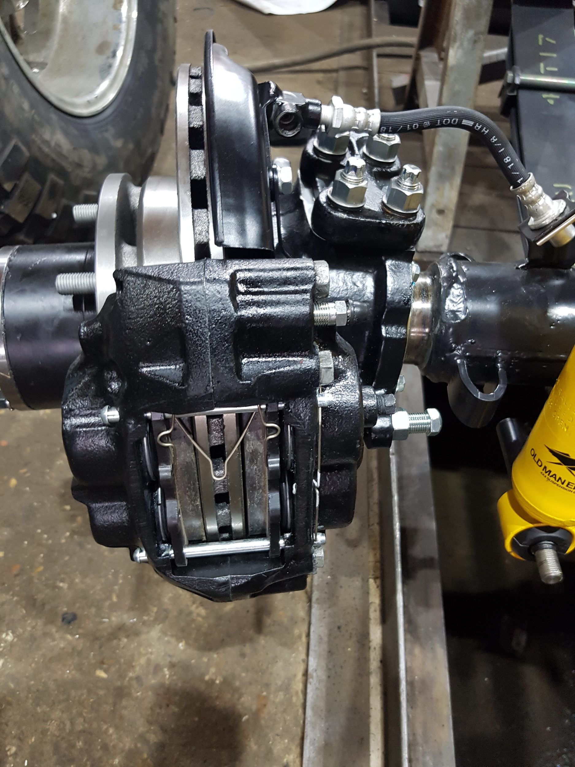

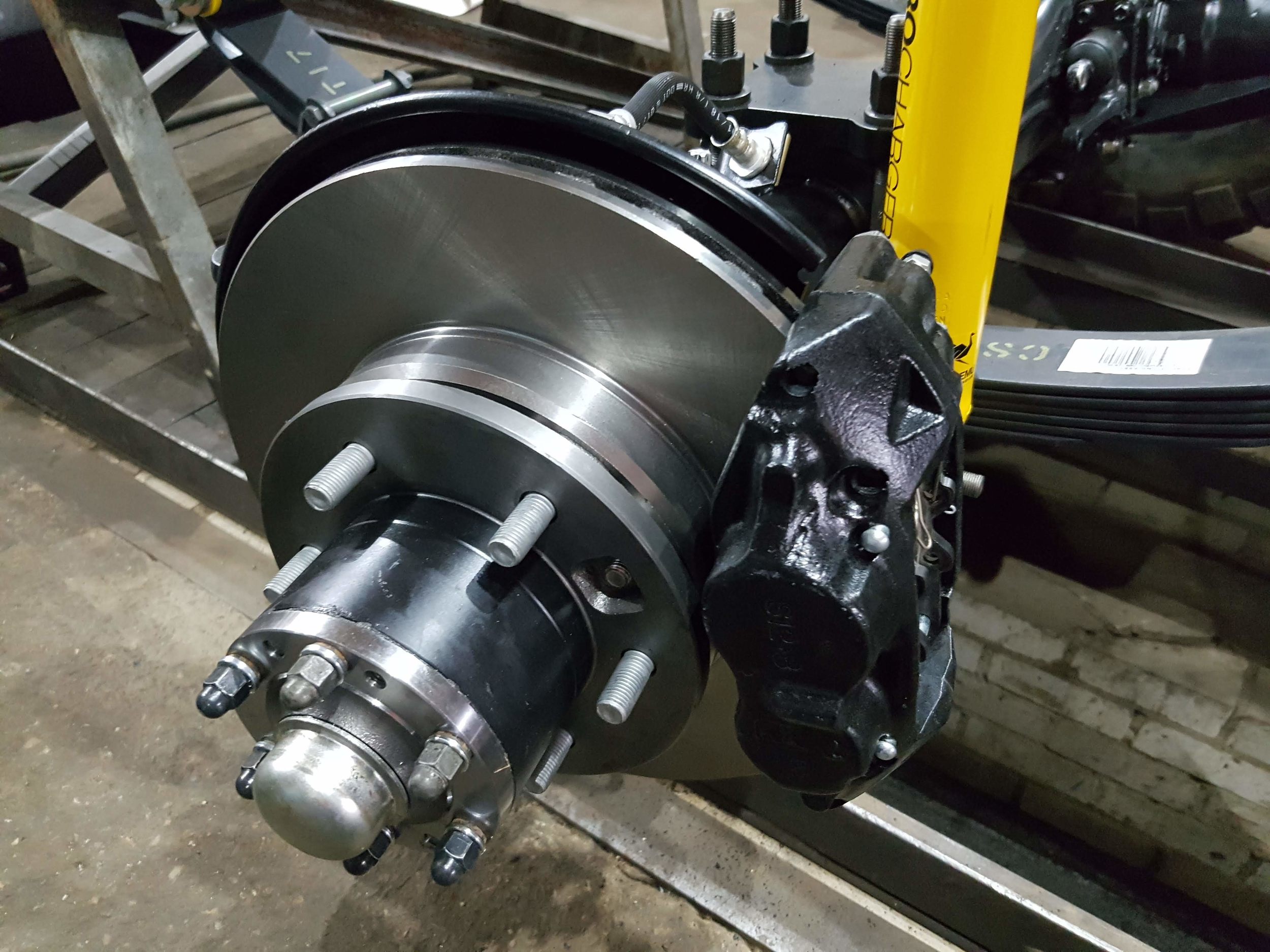

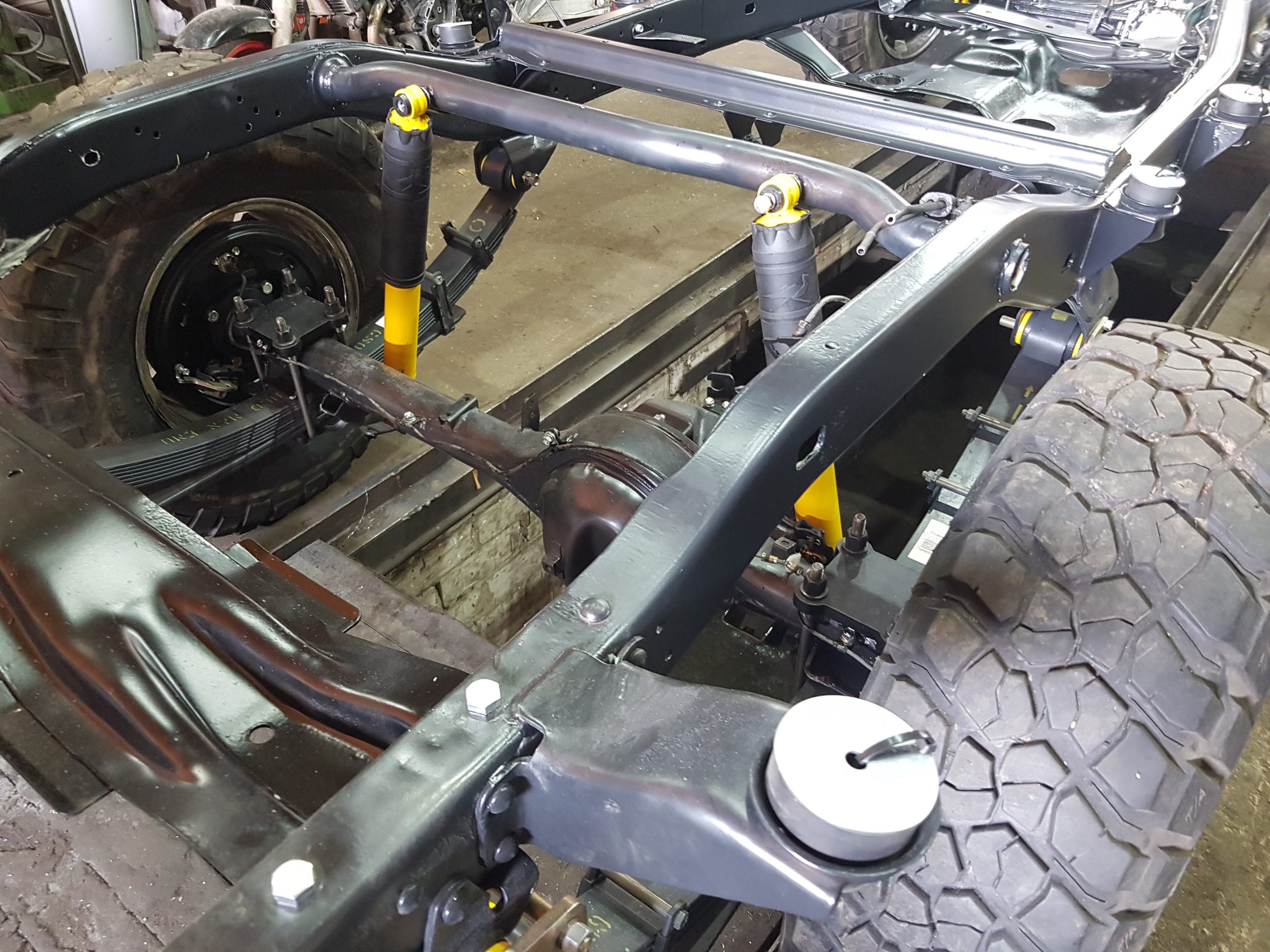

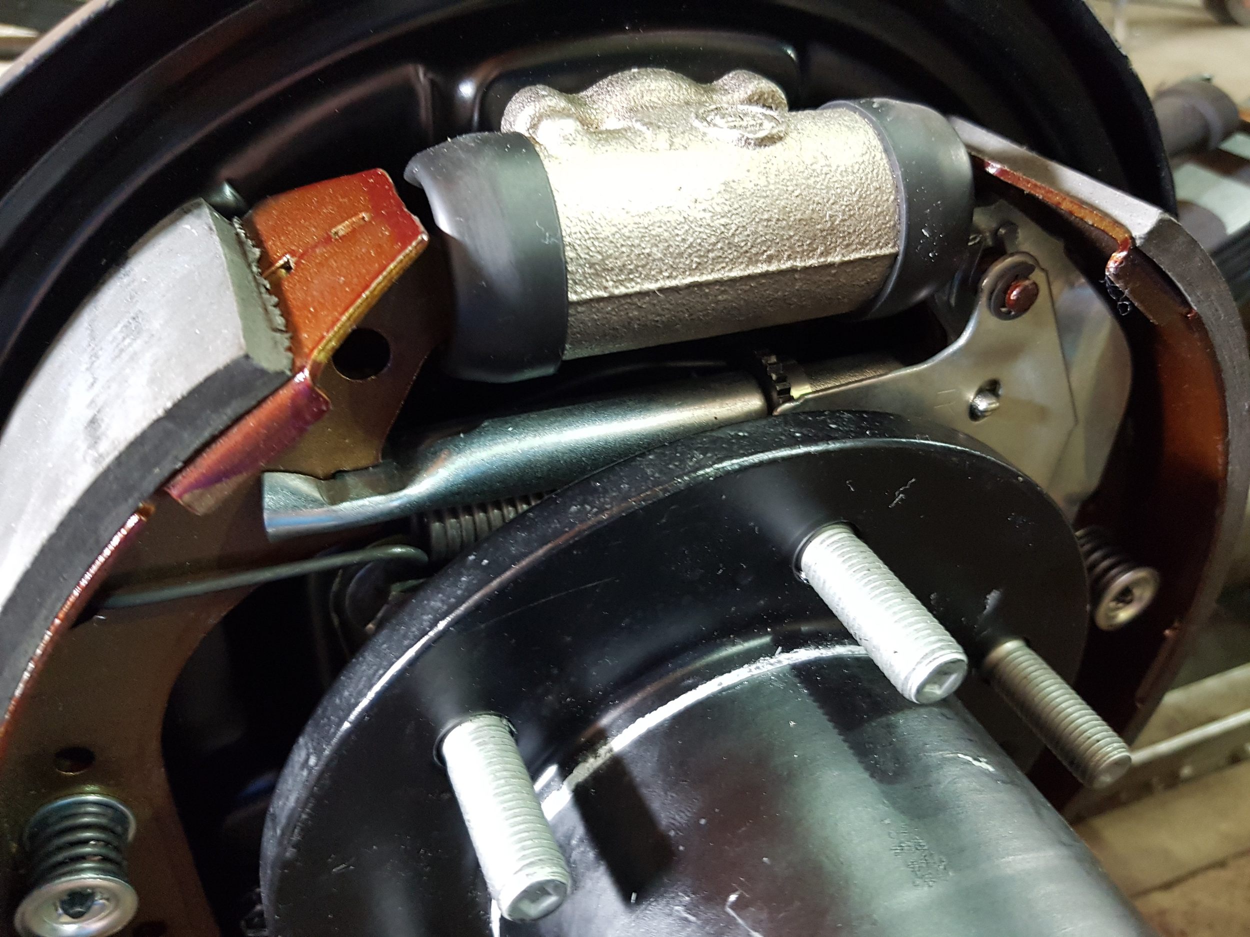

Мосты перебрались полностью. Все что можно и нужно было поменять, поменяли. Подвеска новая OME +2.

@Mr. Schmitt поздравляю с окончанием , если я правильно понимаю , и ты перешел на горячие заклепки?
