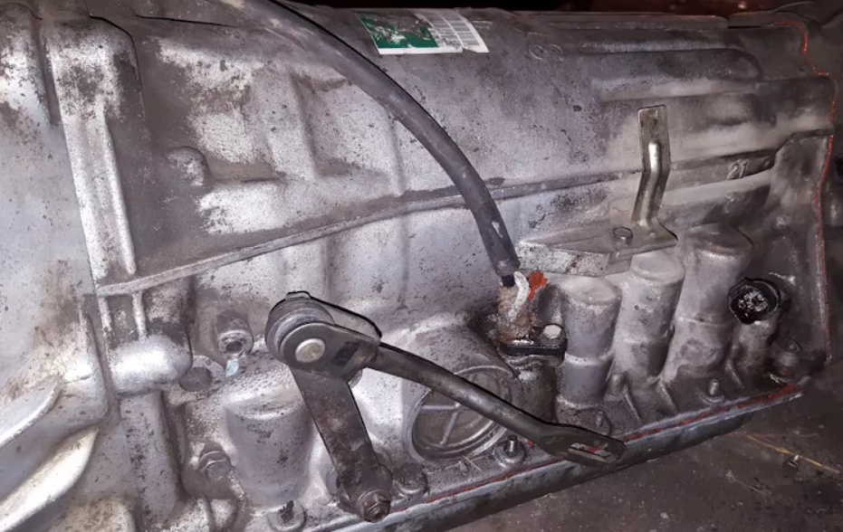

Goshikas 0 Откуда: Череповец Машина: ТЛК 100 4.2 ТД #1 Опубликовано: 19 апреля 2019 ДЕнь добрый всем. Как узнать , что за акпп стоит? на шилде написано: aisin 9b 1863 Это 343-я? Вверх Поделиться сообщением Ссылка на сообщение Поделиться на других сайтах
bbn 619 Откуда: novosib Машина: z22a #2 Опубликовано: 19 апреля 2019 3 часа назад, Goshikas сказал: Как узнать Если на бирке только производитель и серийный номер, это акпп серии 440, 442. На 340 серии тойотовской на бирках есть и маркировка акпп 03-4х с буквами, и каталожный номер и серийный номер. Внешне одного взгляда достаточно чтобы отлтчить 442 от 343, характерный квадрат на левой по ходу стороне у 442 не даст ее спутать. а вот 343 выглядит совсем иначе 1 Вверх Поделиться сообщением Ссылка на сообщение Поделиться на других сайтах

4ebotarev 1 Откуда: Ростов на Дону Машина: TOYOTA LAND CRUISER 80 VX 4.2HDT-FT 94.г.в.лев руль автомат. Mitsubishi PAJERO 2 #5 Опубликовано: 22 апреля 2019 (изменено) А как 442 мозговую отличить от безмозглой? Чёт у меня температура коробки постоянно горит, OD off ни как не включается, и при этом ни какое реле не щелкает, может старые хозяева поменяли на безмозглый автомат. На коробку идут два жгута, один толще другого. На самой коробке вижу датчик температуры, положение селектора передач, и ещё один разъем, по-моему 4 провода, может ошибаюсь,со стороны положения селектора передач. Изменено 22 апреля 2019 пользователем 4ebotarev Вверх Поделиться сообщением Ссылка на сообщение Поделиться на других сайтах
bbn 619 Откуда: novosib Машина: z22a #6 Опубликовано: 22 апреля 2019 15 минут назад, 4ebotarev сказал: по-моему 4 провода это провода на соленоиды, в безмозглой их нету. Вверх Поделиться сообщением Ссылка на сообщение Поделиться на других сайтах
