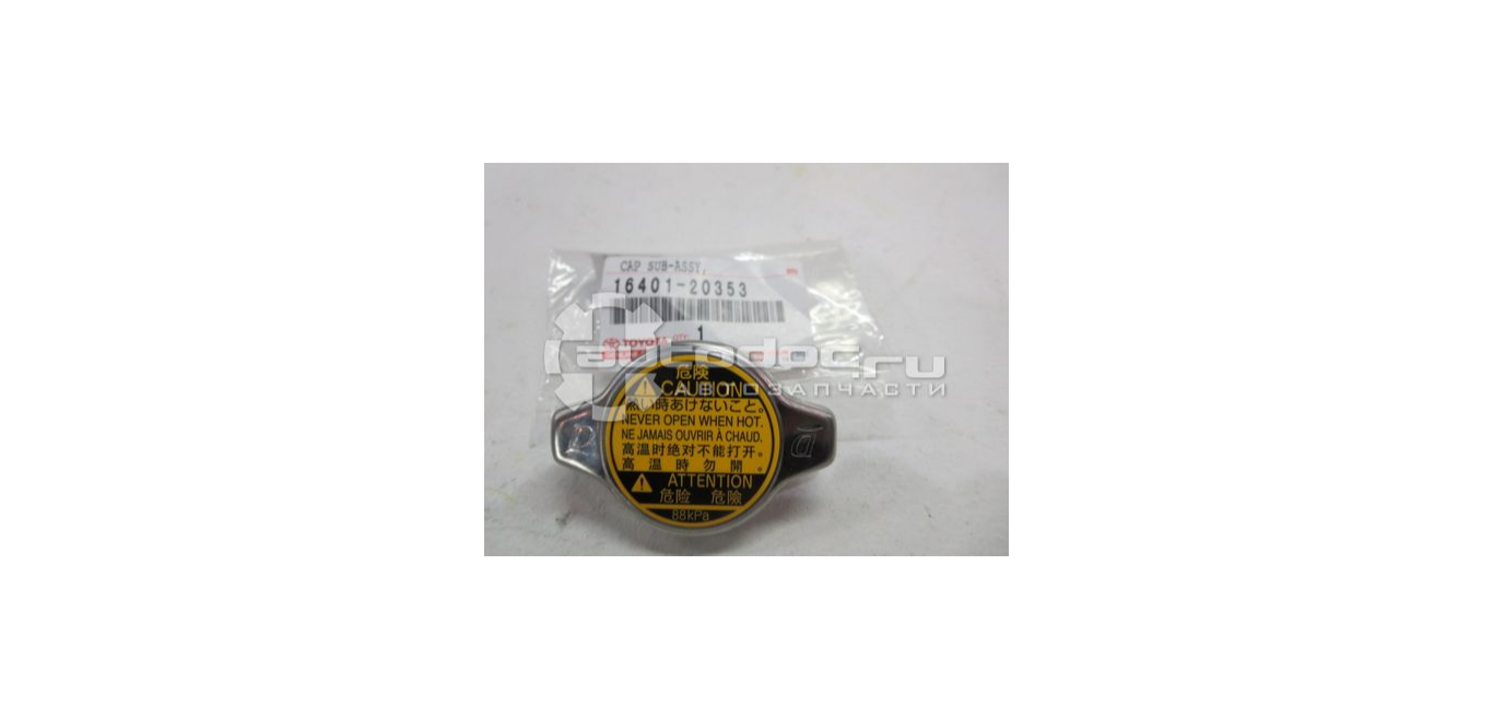

    16401-20353 - крышка радиатора на 88kPa

    Спасибо за номер!
