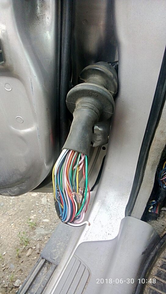

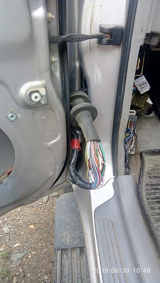

    Раз уж в дверь лазить, проверь целостность проводов жгута, идущего в дверь. У меня выпендривался подьемник, правда с другими симптомами. Полез в жгут, тот который в резиновой гофре, а там 2 или 3 провода переломились...

    да... знаю я такую проблему...сталкивался на другой сотке...
    действительно, симптомы разные...
    но за совет, спасибо !
