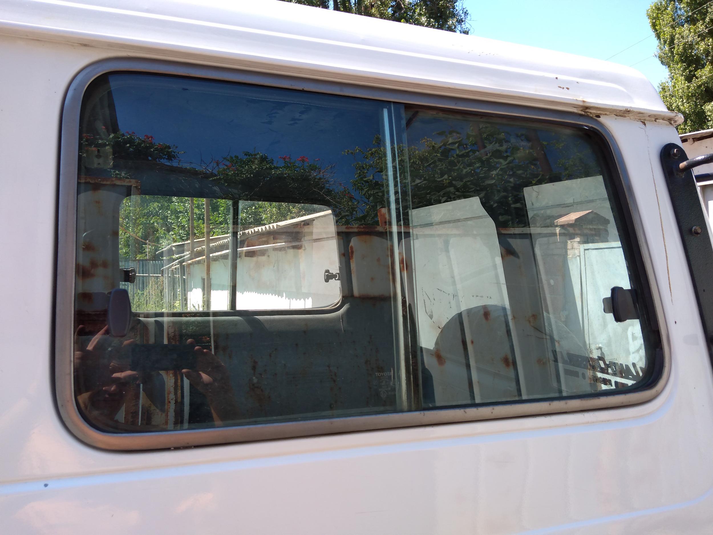

    Привет всем, как снять мои форточки?
    Ножом канцелярским изнутри вырезай герметик. Потом обратно на герметик сади, но я садил на жидкие гвозди и прижимал стубцинами.
    Если до тебя окна не демонтировали, то под торцевым П-образным молдингом со стороны салона стоят 4-ре клипсы 90468-05089.
    Молдинг и клипсы снимаются с усилием в направлении центра окна
    Рамка блока стёкол установлена в кузов на не сохнущий герметик- проколоть сварочной проволокой сделать две импровизированные ручки и с напарником срезать блок стекол.
    Прорезав верхнюю часть прихватите скотчем к крыше дабы не случилось оказии.

    Лёша, Охотник благодарю,:buzz:, моя вина, нормально не объяснил, что мне надо стёкла вытащить, чтобы затонировать, а не сами форточки, каюсь:dumb:
    Давайте заново начнём объяснять мне как сделать ))))))
    1 час назад, АлмаАтинец сказал:
    :thank:Так продолжим: для тонировки стёкол по фэншую потребуется демонтировать с кузова рамки в сборе (пост выше),
    далее на торцах рамок выкрутить винты фиксации вертикального разделителя/уплотнителя 67045-90K02 половинок стёкол,
    рамка потеряет жесткость и в среднем положении стекла возможно вынуть из пазов.
    Вариант  для  ленивых/смелых: стекла в среднее положение, в салон побольше груза, машину в жесткую диагоналку- стекла выплюнет сама :party:  :Cherna-facepalm:
    Работает на средних окнах, на задних не проверял.

    Лёш, хорошо, как то мне разбили форточку, лет 10 назад, заказали и вставили без демонтажа всего о чём ты говорил )))))) Лана, приклею плёнки без снятия стекла, я думал есть хитрый трюк типа как в книжных полках, вверх поднял стекло и через них вытащил )))))
    Через низ*
    11 минут назад, АлмаАтинец сказал:
    без демонтажа всего
    Получится поделись будет полезно.
    На моей 78-й при диагоналке вылетало открытое стекло из средней рамки, пока опять не завернули кузов винтом вставить не смогли...
