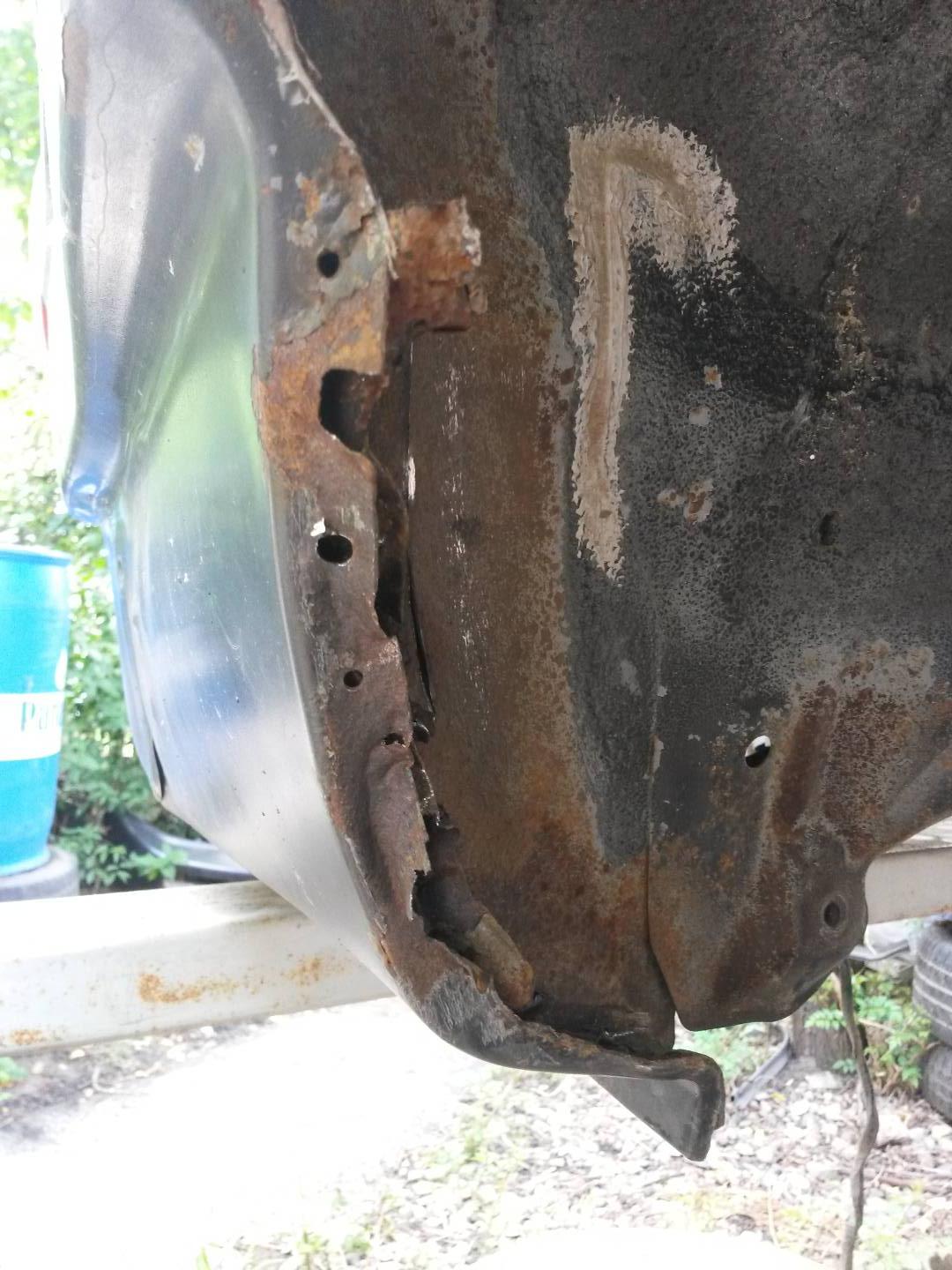

    Скорее всего дело не в герметике.
    первым в арке заднего колеса устаёт брызговик, но не тот который на бампере висит, а внутренняя часть  колесной арки.
    Так вот если активно пошурудииь рукой в районе заката крыла, с внутренней стороны, за кромкой на которую обычно крепят подкрылки, то там можно обнаружить либо пустоту, с учетом возраста наших машин, либо очень тонкий металл с мелкими отверстиями от коррозии и скорее всего оттуда в карманы машин ездящих без подкрылков и попадает влага и песок.

    Песок может попадать через дырки уже начавшего гнить кармана... дырку может быть и не видно.
    Второй вариант - 2 или 4 прямоугольных технологических отверстия задней части кузова теряют пластиковые заглушки. В эти отверстия прекрасно летит все из под заднего колеса. И эти отверстия прекрасно сообщаются с задними карманами.

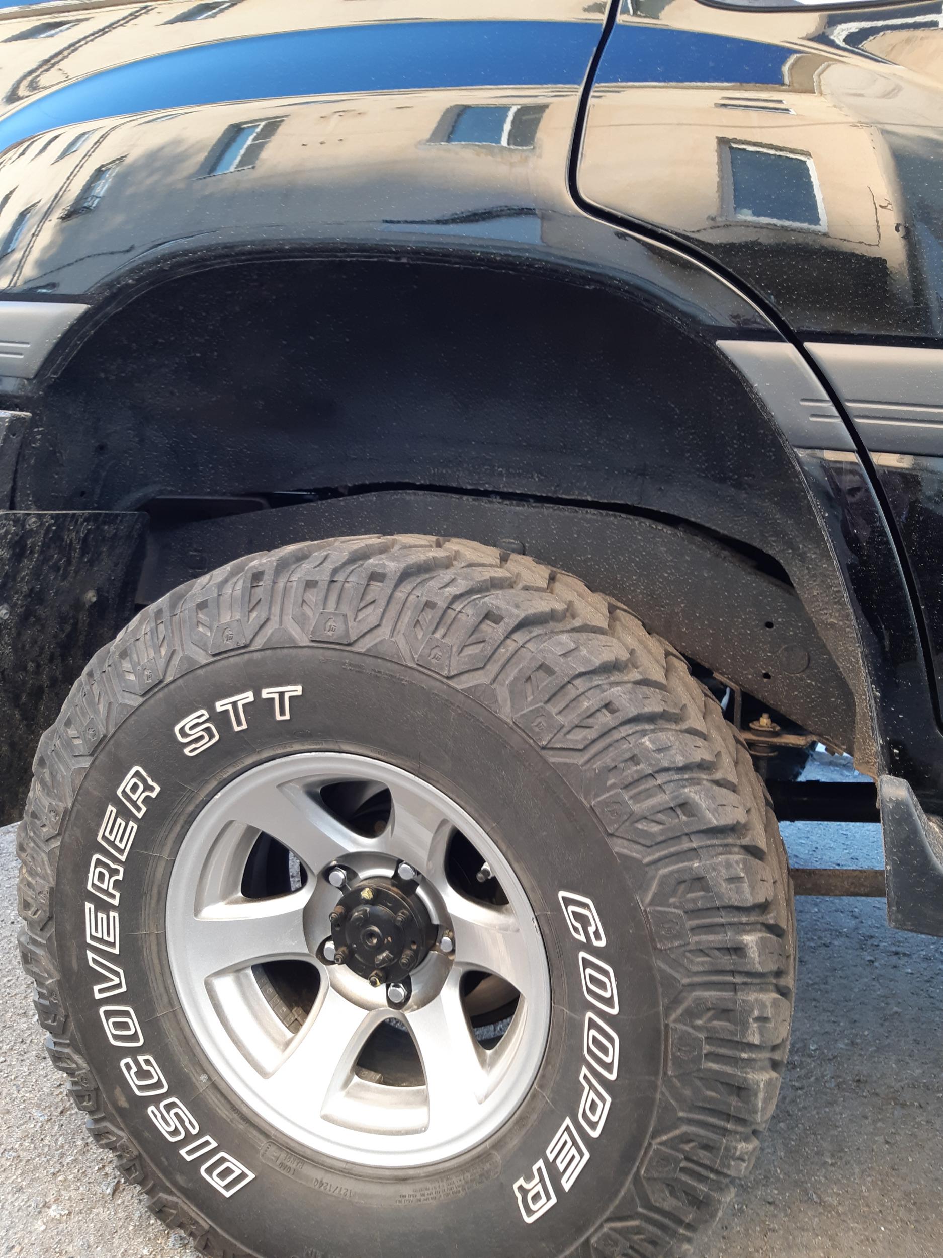

    • Откуда: Магадан

    +100, полностью согласен с тем, что здесь мало вероятна причина гниения отбортовки крыльев. У многих проблема именно в правом крыле. Вчера снял обшивку с правой стороны багажника, в том числе промыл и проверил все арки крыльев, не дыр, не ржавчины нет. В кармане вновь (спустя пол года) немного но песка набралось, воду порой тоже сливаю, хотя после замены стопаря на новый чуть в меньшем количестве. Облазил все днище, все заглушки что с боков что над рамой по заду на месте, стоят плотно. Сам принцип где искать этот не герметичный возможно шов так и не просек. VX MAX, если получится у тебя подсказать, ждем от тебя наводку с помощью фото. Заранее спасибо.

    2 часа назад, Серега Лев сказал:
    Сфотографируйте арку колеса если смотеть на колесо в районе 9-11часов середи назад, нарисую стрелочку.

    Только что, VX MAX сказал:
    Сделаю. в течение часа выложу.

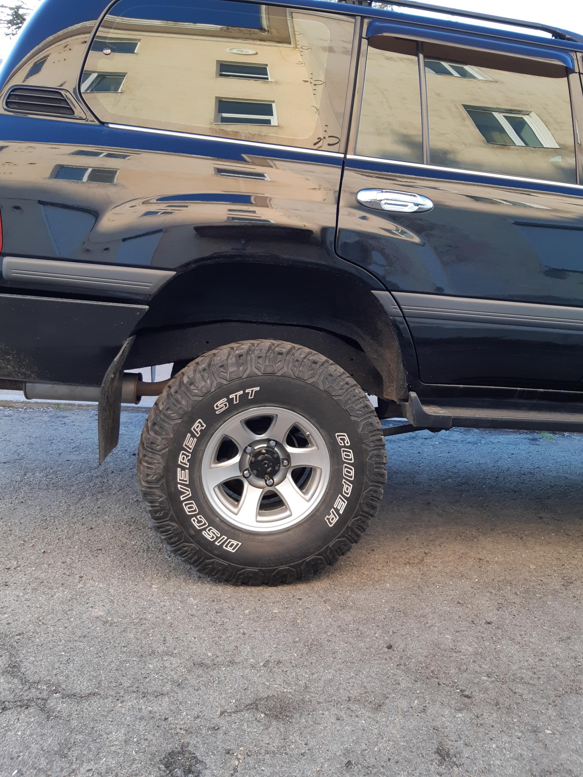

    Фото на выбор, надеюсь правильные сделал.

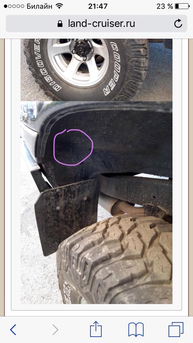

    17 минут назад, Серега Лев сказал:
    Где в итоге-то? Стрелочкой если :)

    • Откуда: Приморский край
    • Машина: TLC 105
    Я у себя нашел вот сдесь. Ночью фонарь положил в карман и посмотрел со стороны колеса. Заделал герметиком, в дождь гонял нет воды. Месяц как сделал.
    • Откуда: Барнаул
    • Машина: TLC-100 TD VX Comfort, TLC-105 1HD-FT€, VW California
    Точно!
    Оно!

    Спасибо за наводку, у меня там свежий антигравий и сверху пущсало промазано, маловероятно что от туда, но еще раз пройдусь и кину мощный фонарь в крыло. Если найду причину обязательно отпишусь.
