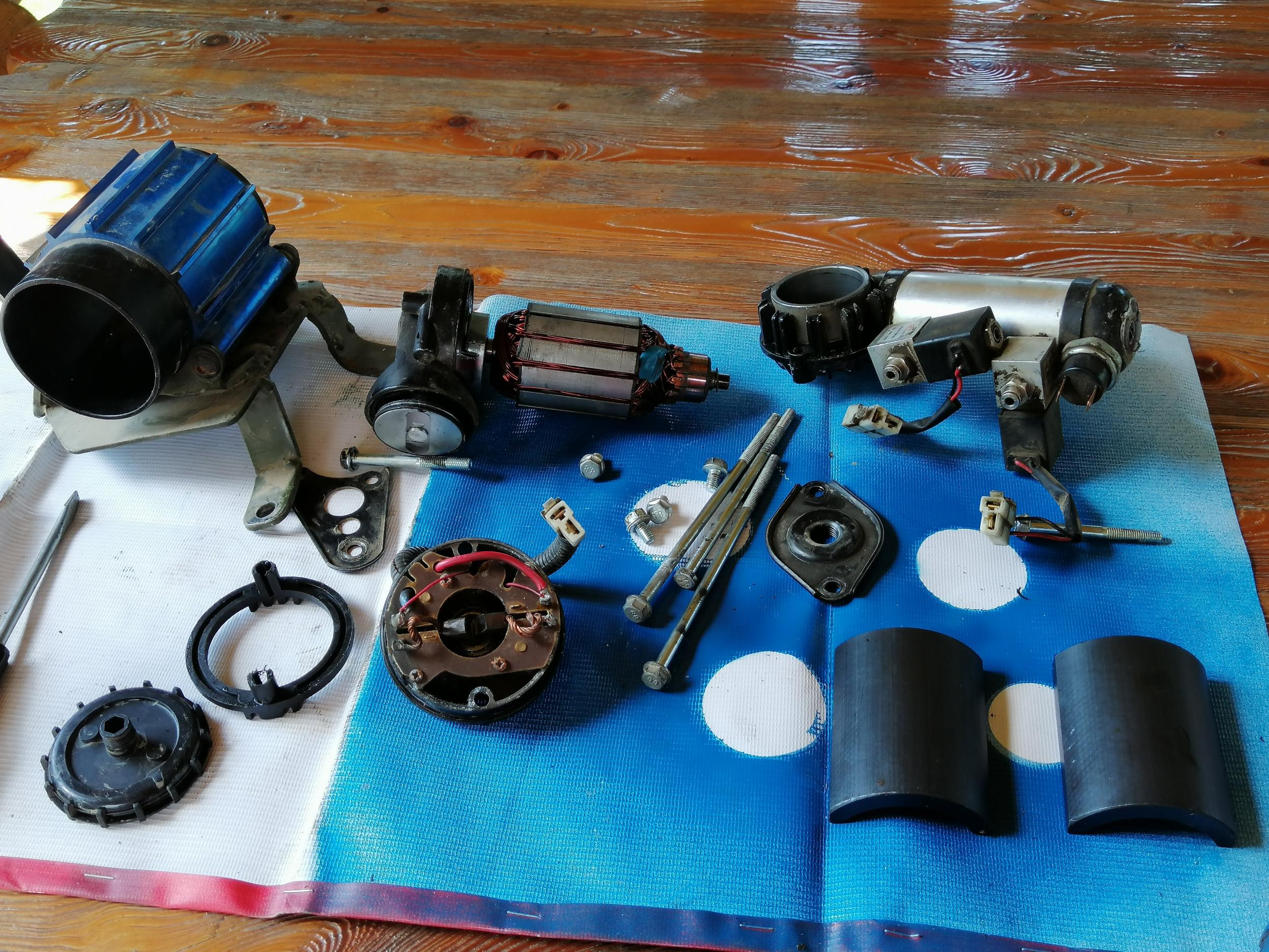

    Сломал магнит в компрессоре HF для блокировок. Куплю б/у или в неисправном состоянии.

    я несколько раз склеивал магниты, (особенно в моторчиках блокировок) всё ОК
    куски магнита отталкиваются друг от друга. как и чем их клеить?

    12 часов назад, Tamboff сказал:
       как приобрести?
    эпоксидкой пятиминуткой. подержать пальцами пока не пристанут. затем заполнить пространство какой-нибудь "быстрой сталью" чтобы магниты в последующем не высыпАлись

    8 часов назад, stass_03 сказал:
    Спасибо за совет. На досуге поэкспериментирую.
