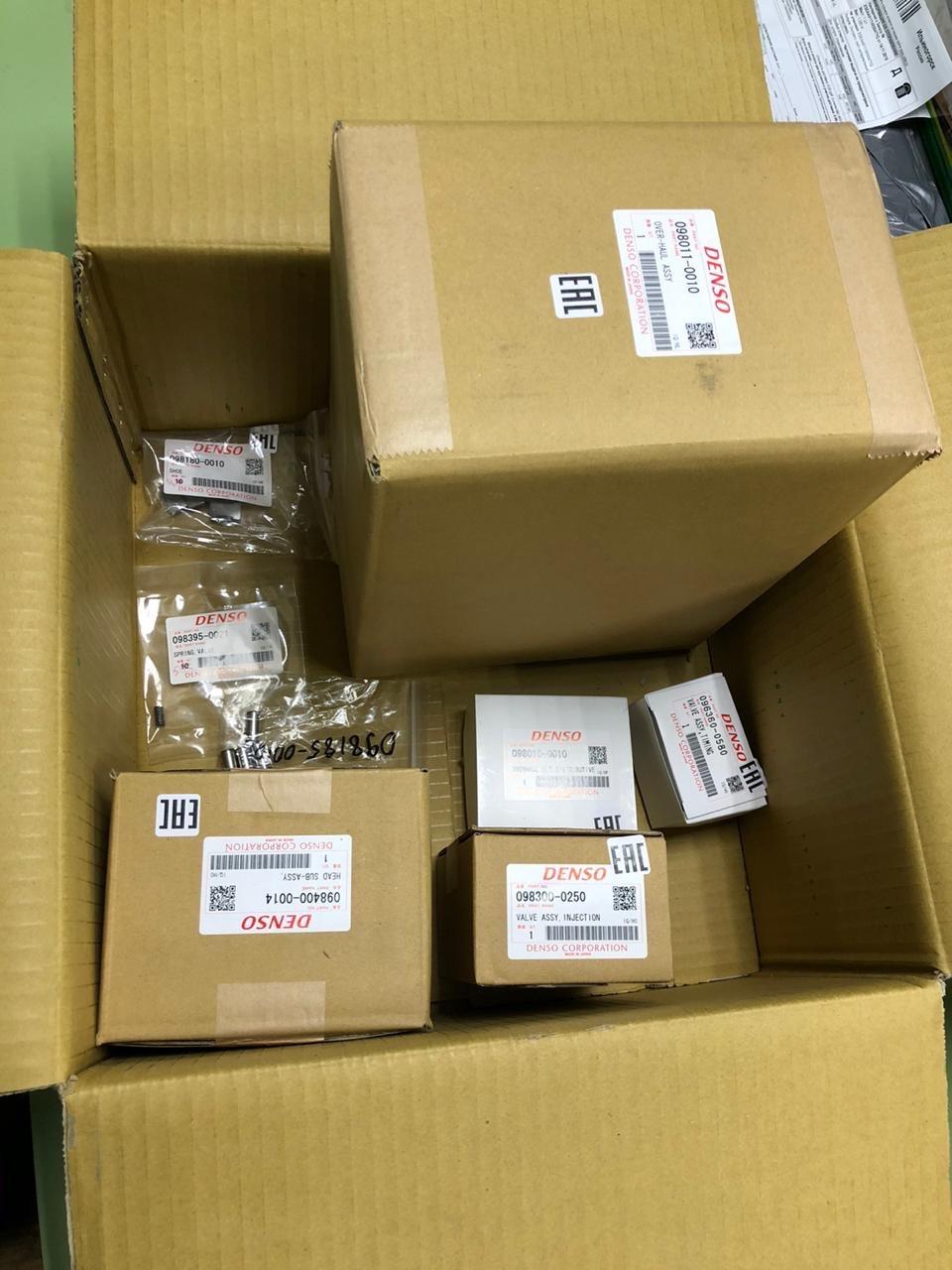

6 часов назад, Buza сказал:
Плунжерная пара 52000
Корпус 39000
Ремкомплект 6500
Управляющий кларан 26000
Клапан опережения 13000
вот таким должен быть комплект в твоем случае запчастей
( 82000 руб)
:cool:
зы
управляющий клапан и клапан опережения-не меняют обычно,они не ломаются -если не текут.

Про запчасти. Где можно приобрести комплект таких оригинальных запчастей за такие деньги?
  • Машина: TLC100VX1HD-FTE
могу отправить...
все это от официального представителя DENSOмосква).
Изменено пользователем DIESELMASTER_52

Доброго времени суток!
Прошу прощения, что пропал - был в командировке.

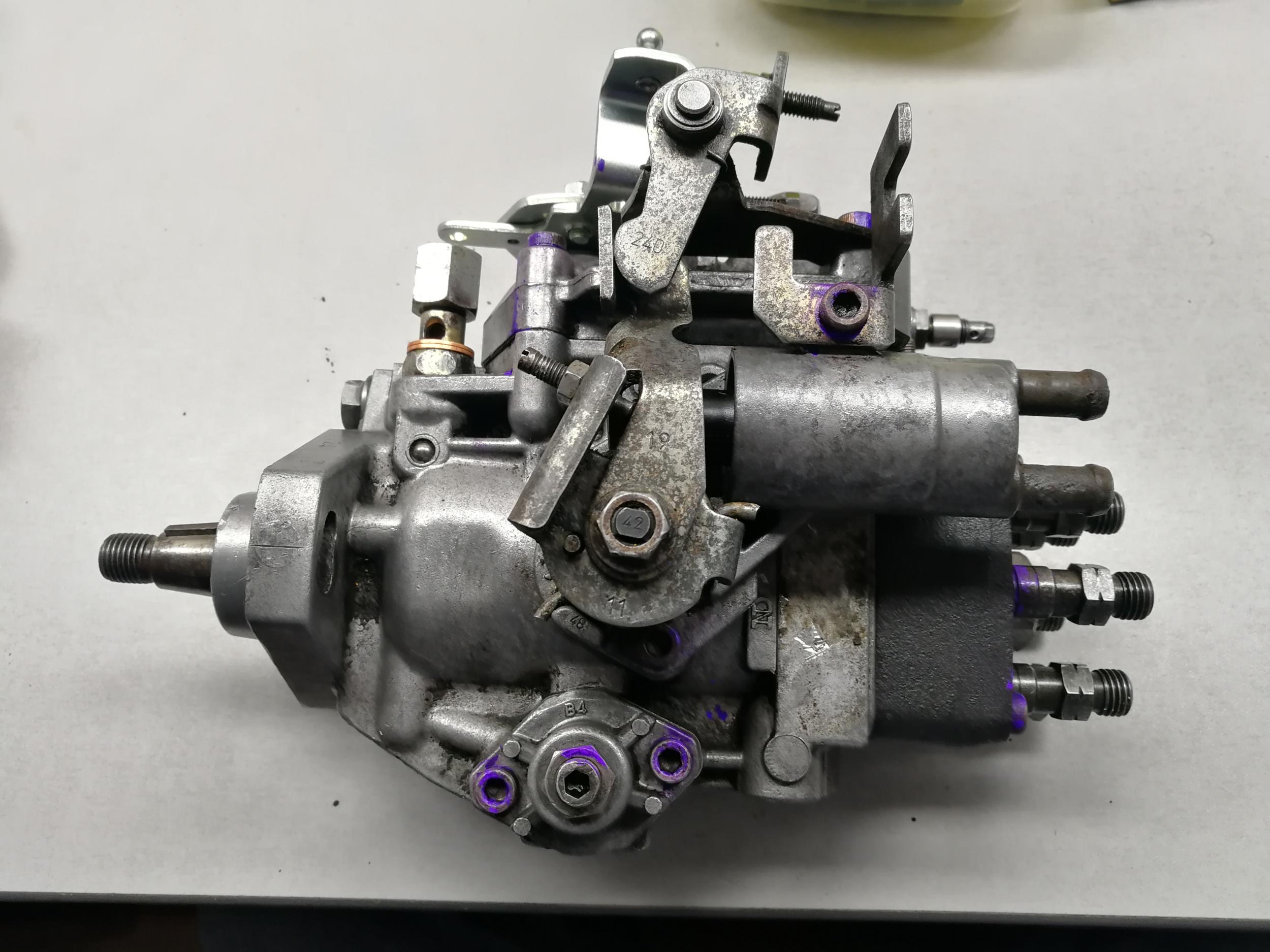

Закончилась наконец эпопея с непоятным поведением автомобиля.
Отдельная благодарность за это Андрею DIESELMASTER_52. Выслал в короткие сроки оригинальные запчасти по цене ниже чем предлагали у меня в городе Красноярске. Проконсультировал, ответил на вопросы, предложил помощь.
Благодарю Вас Андрей!
Сегодня вернулся из командировки и забрал машину, которая это время ремонтировалась.
Проблема оказалась в ТНВД.
Машина не ехала выше 3 тыс. Оборотов и не заводилась на морозе ниже минус 12 градусов.
При разборе ТНВД мастера нашли выработку и также что то там где-то болталось. Не сильно селен я в этой сложной технике, но вроде клапан какой-то болтался в каком-то отверстии.
Поменяли на новый оригинал: корпус, гидроголовку, управляющий клапан, клапан опережения, пружину клапана, башмак, ролик, ремкомплект ТНВД.
Проехал первые 30 км. Машина едет бодрее, работает мягчке, раскручиваетя до 4 тысяч, тянет отлично.
Благодарю всех, кто старался помочь и подсказывал.
Рекомендую сотрудничать с Андреем DIESELMASTER_52, на моем опыте получилось быстро и качественно.

спасибо за доброе слово.:thank:
но ... :imageproxy: незачто !   всего лишь переадресовал с densoмосква--} заказ тебе -нажав две кнопки)))
это тебе СПАСИБО -за доверие,адекватное благоразумие,и ... оплату "помощи"   ))
зы
:cool:
фуфелькитайские запчасти с аликспреса, ниче так да ?:laugh:
2 часа назад, Buza сказал:
