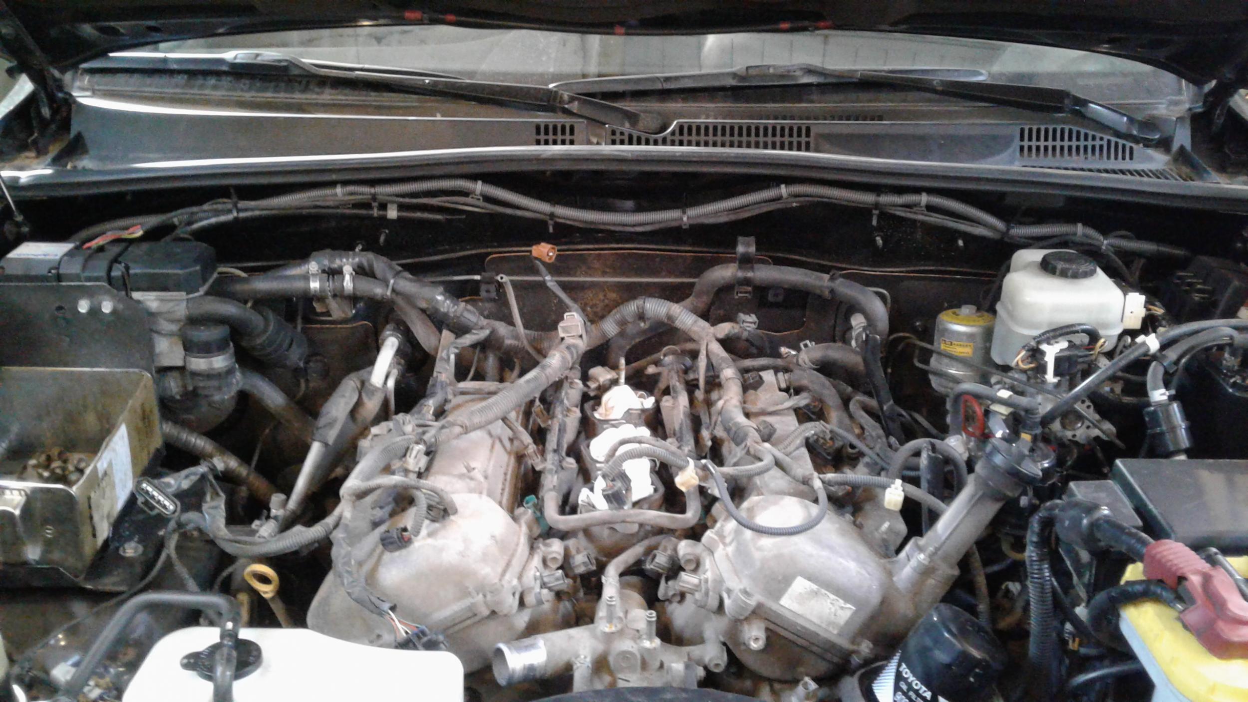

    Итак, по многочисленным просьбам выкладываю фотоотчет о регулировку клапанов мотора 1GR на прадо 120.

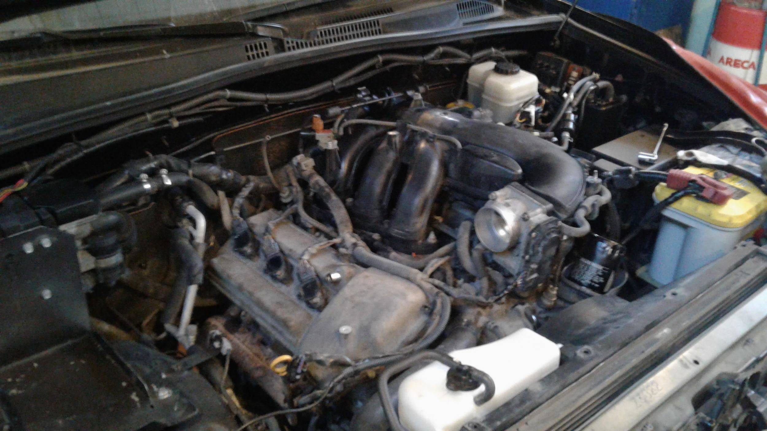

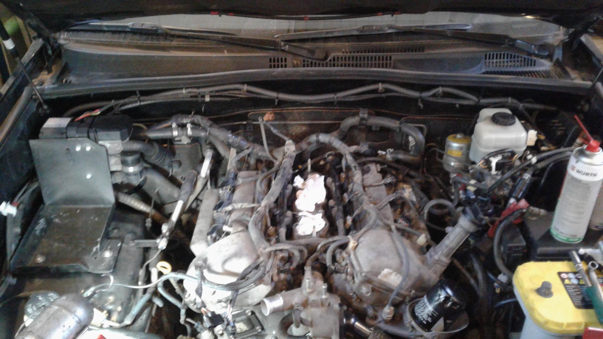

    Начать надо с тщательной мойки моторного отсека, затем разбор впускного коллектора и снятие проводки в верхней части мотора, мотор примет вид такой

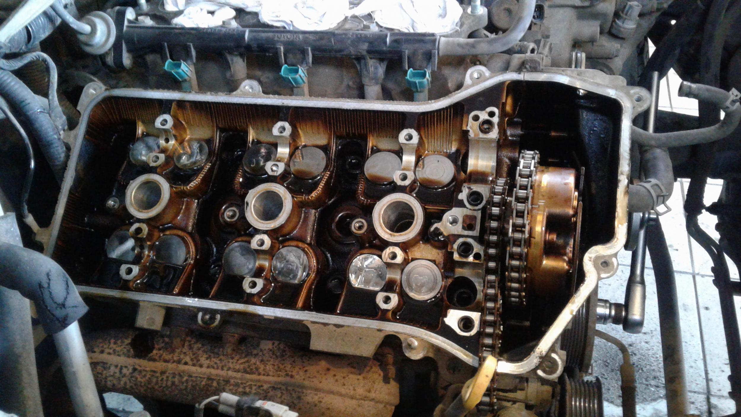

    Далее скидываем клапанные крышки и выкручиваем свечи

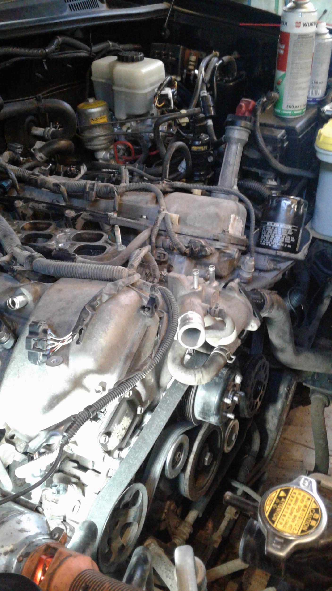

    Так же необходимо снять приводной ремень и ролик чтоб освободить доступ к окну где находится гидронатяжитель цепи, на данном моторе я меняю помпу с термостатом и ролики поэтому мне немного легче иметь доступ еще и к шкиву коленвала для прокручивания мотора

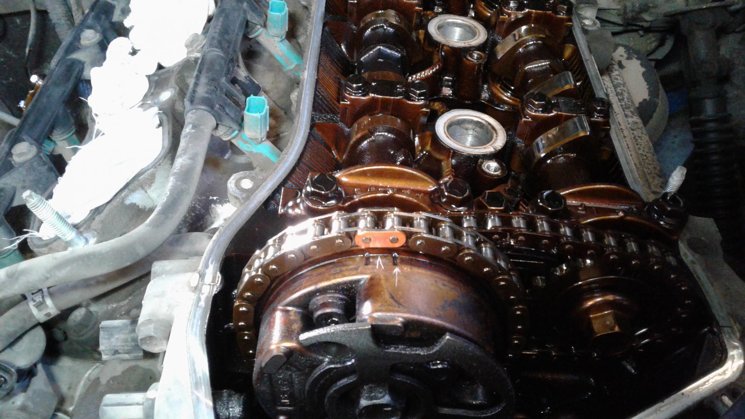

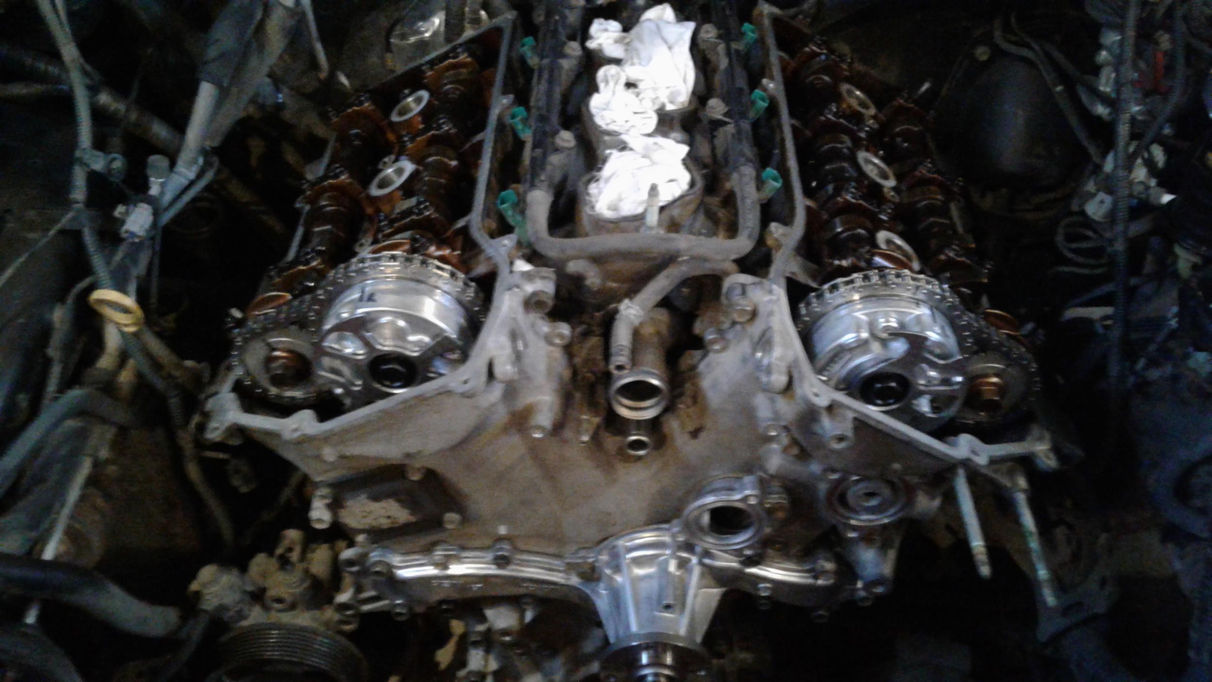

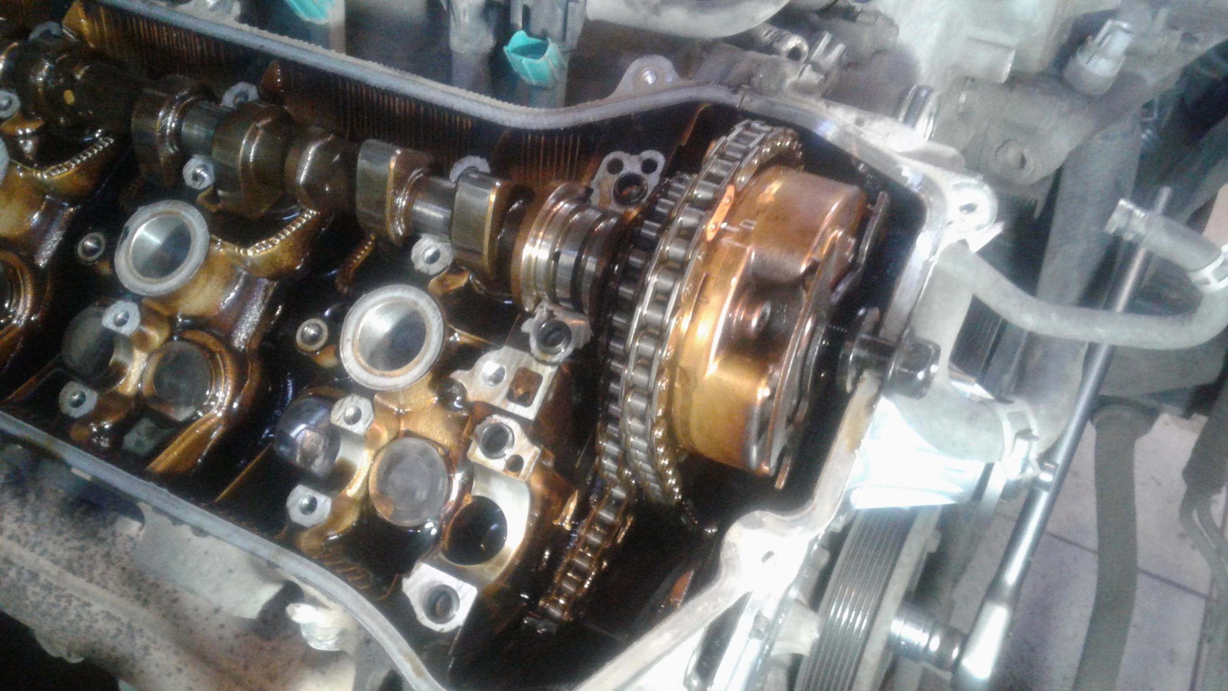

    Прокручиваем мотор до совпадения цветных меток на цепи с метками на шестернях, обратите внимание метки на левой и правой головках разные
    Откручиваем болты на впускных распредвалах и снимаем гидронатяжитель цепи, болты полностью не выкручиваются упираясь в переднюю крышку, в итоге откручиваем постели распредвалов сначала в правой головке и приподняв распредвал наконец удается снять болт и шестерню. Вот не знаю с новой цепью такой фокус пройдет ли, тут цепь растянута и длинны едва хватило

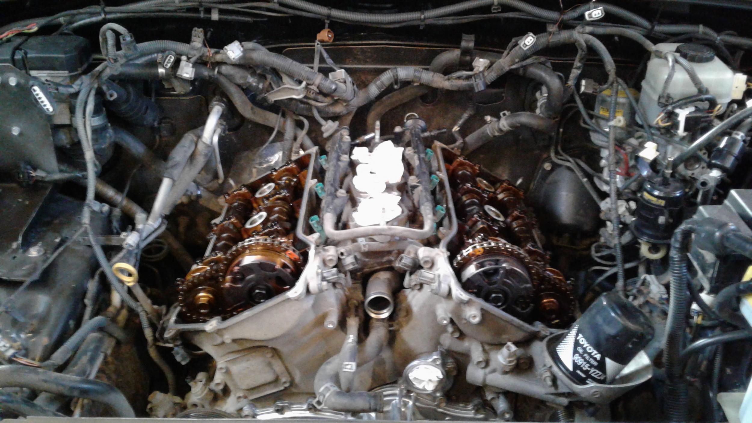

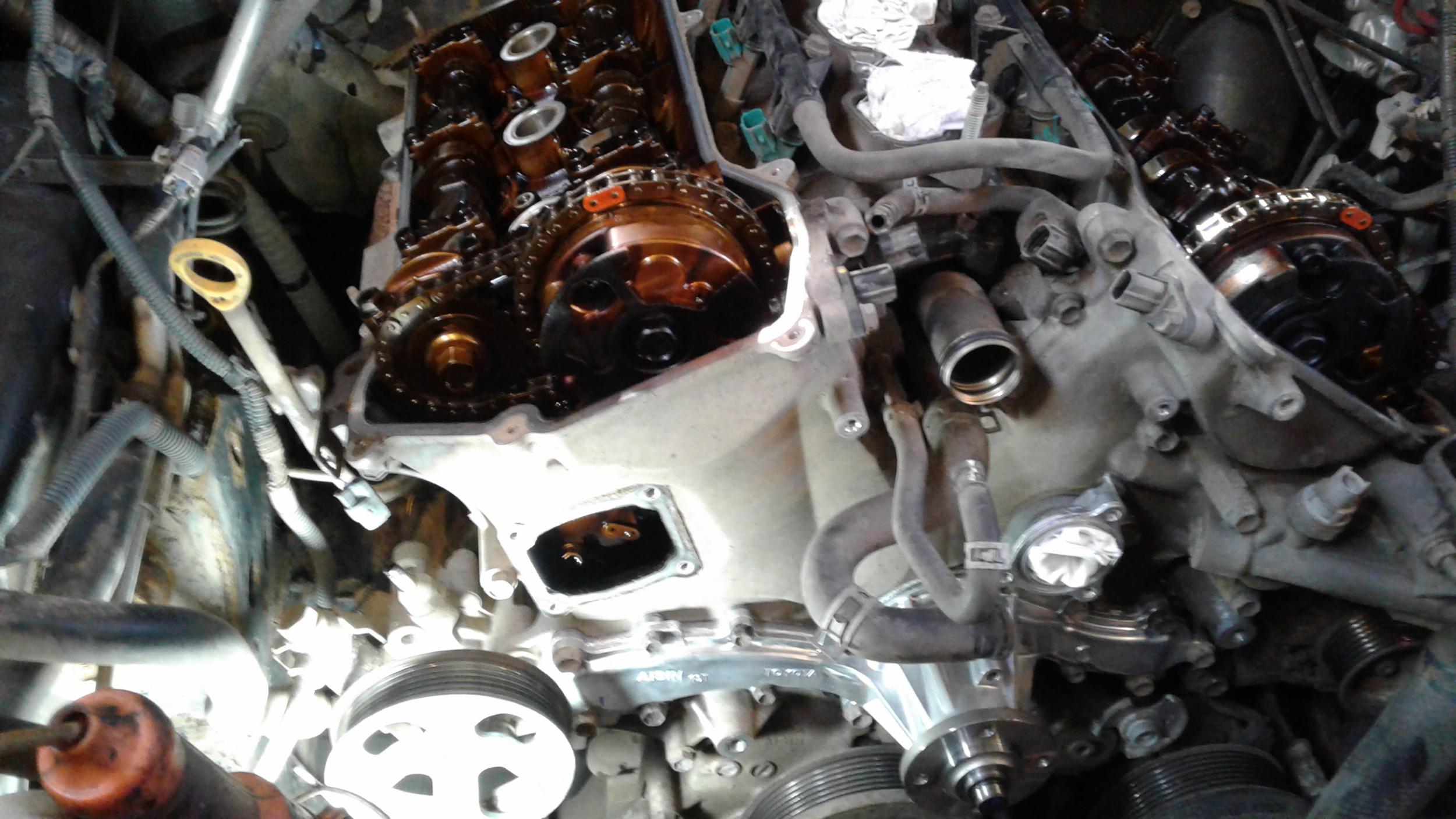

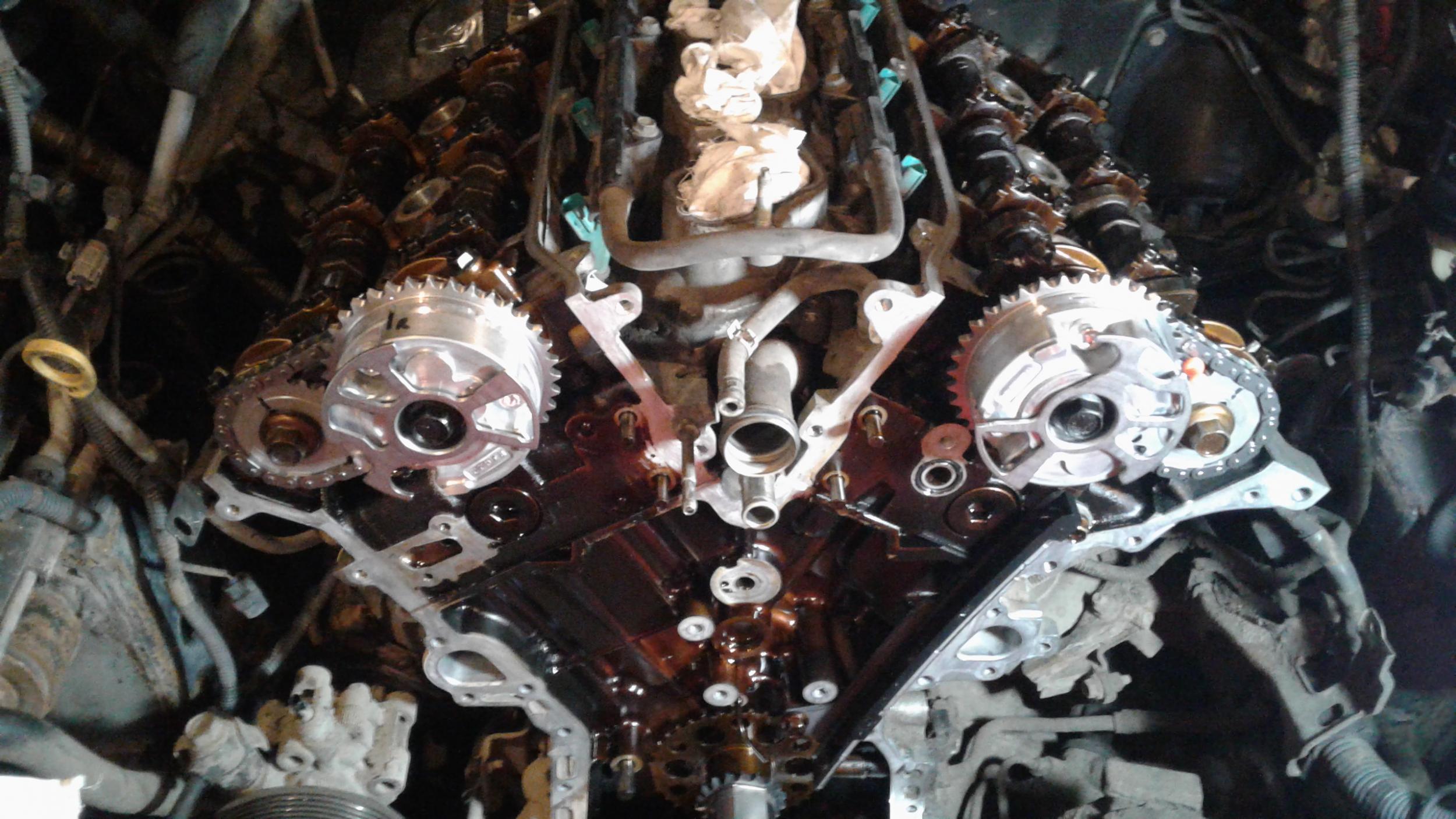

    После снятия распредов с правой головы снимаем с левой, там все легче так как цепь уже имеет приличный ход. В итоге со снятыми распредами получается так

    Извиняюсь что пропустил одно важное действие, а именно необходимо после снятия клапанных крышек измерить зазоры в клапанах и все вписать в таблицу. Зазоры впуск 0,15-0,25 выпуск 0,3-0,4

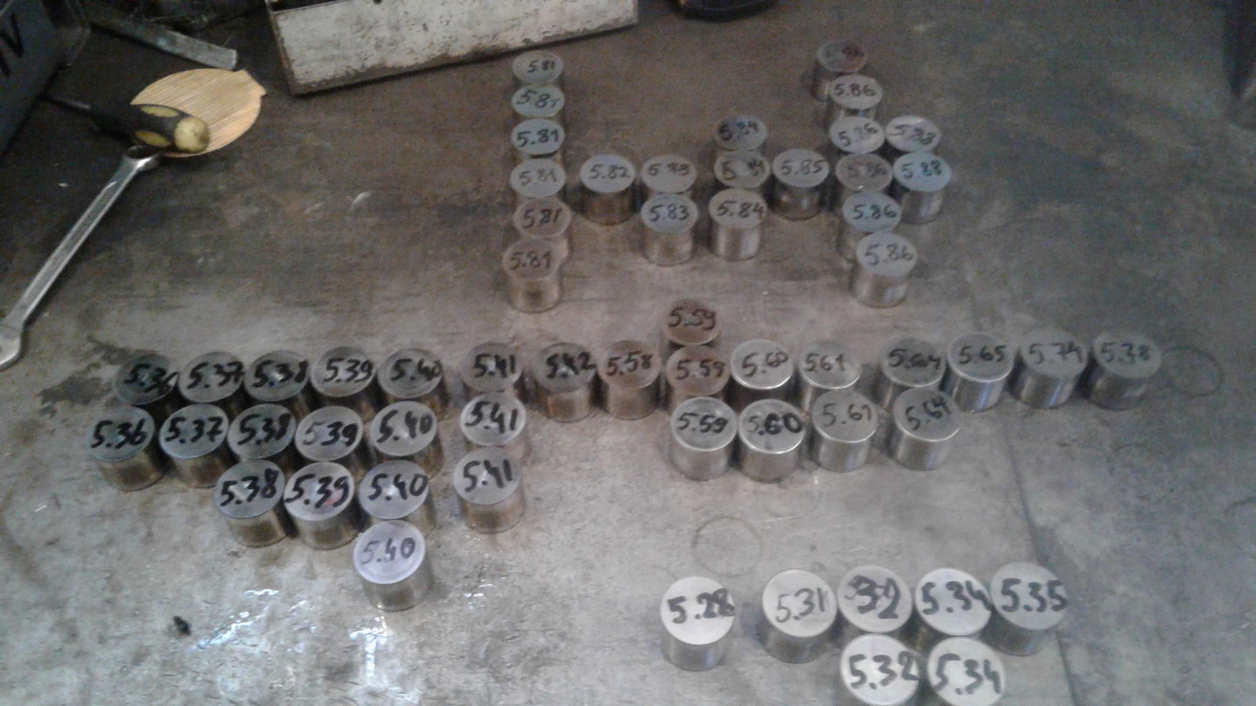

    Вот такой обьем шайб есть у меня

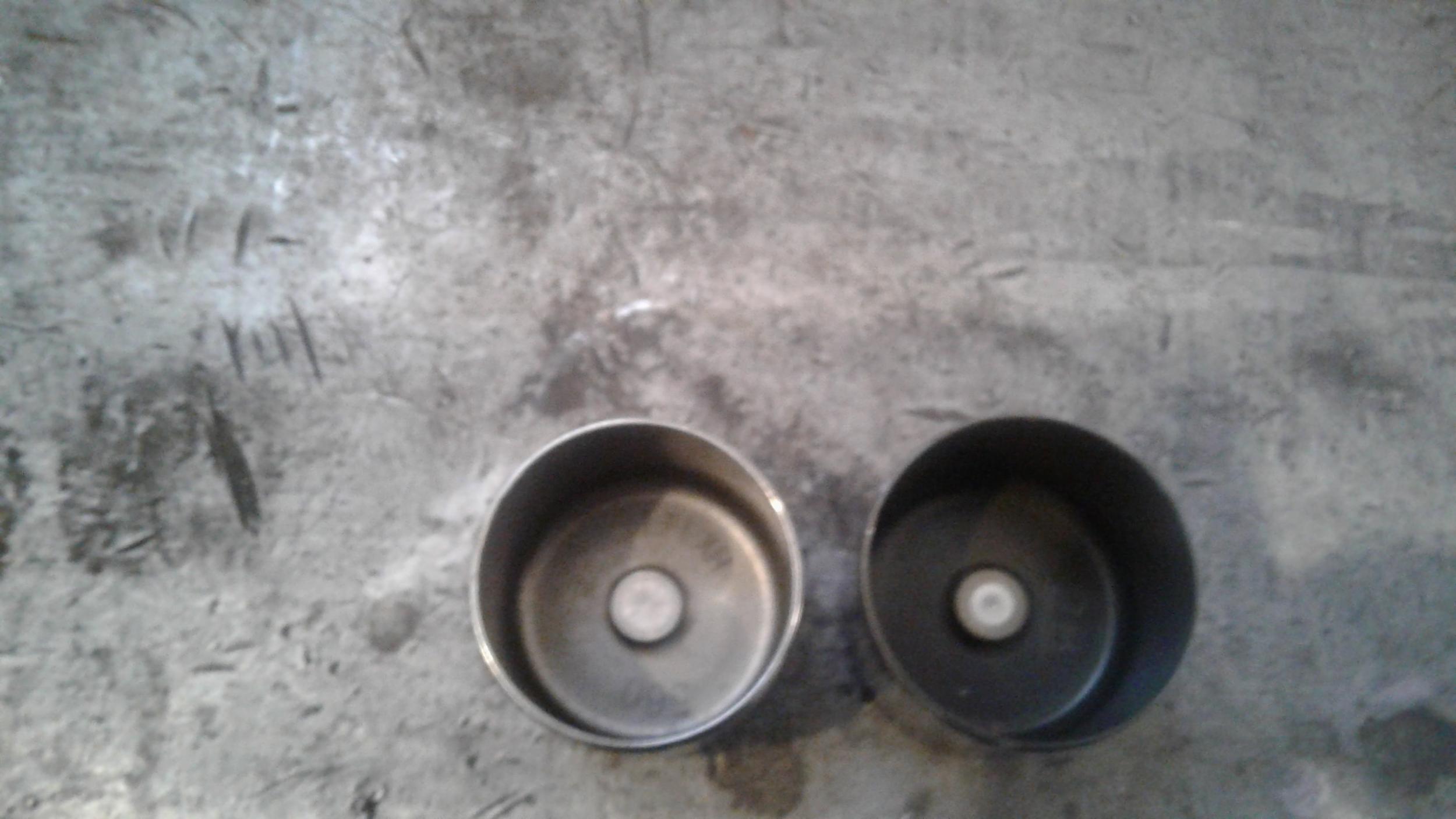

    Вот кстати интересная деталь, слева толкатель от лифана, он полностью идентичен тойотовскому толкателю справа но имеет по моим ощущениям большую твердость, менее подвержен износу в районе пипки что работает со стержнем клапана.
    Несмотря на достаточно большой обьем обменных толкателей каких надо не оказалось, пришлось заказать 21 толкатель на сумму в 19 тыщ. Продолжение будет в конце след недели когда придут новые толкатели.
    А именно потребны размеры от 5.44-5.50
    С каждой новой регулировкой касса будет больше :no: Как новые толкатели придут, просьба взвесить на аптекарских весах и сравнить с Лифановскими по весу.
    На дне у лифановских что-то написано - случайно, не указан производитель?

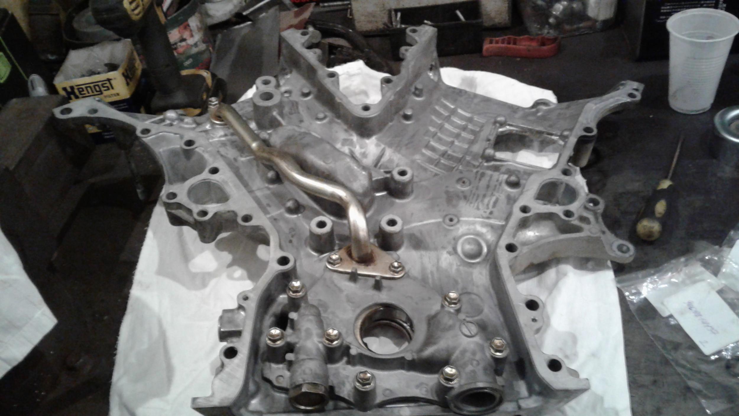

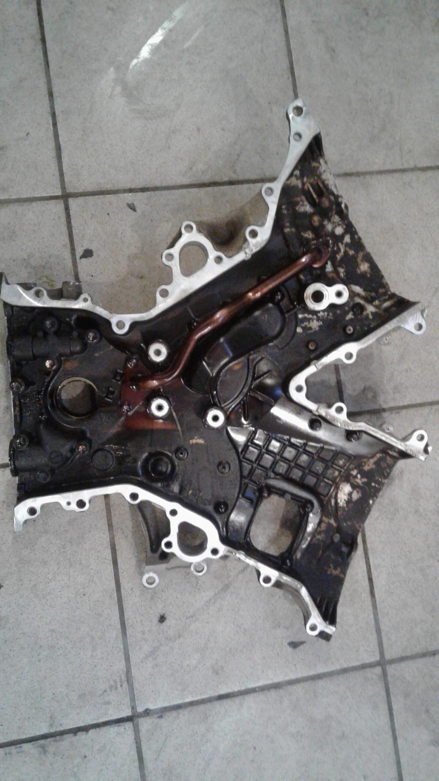

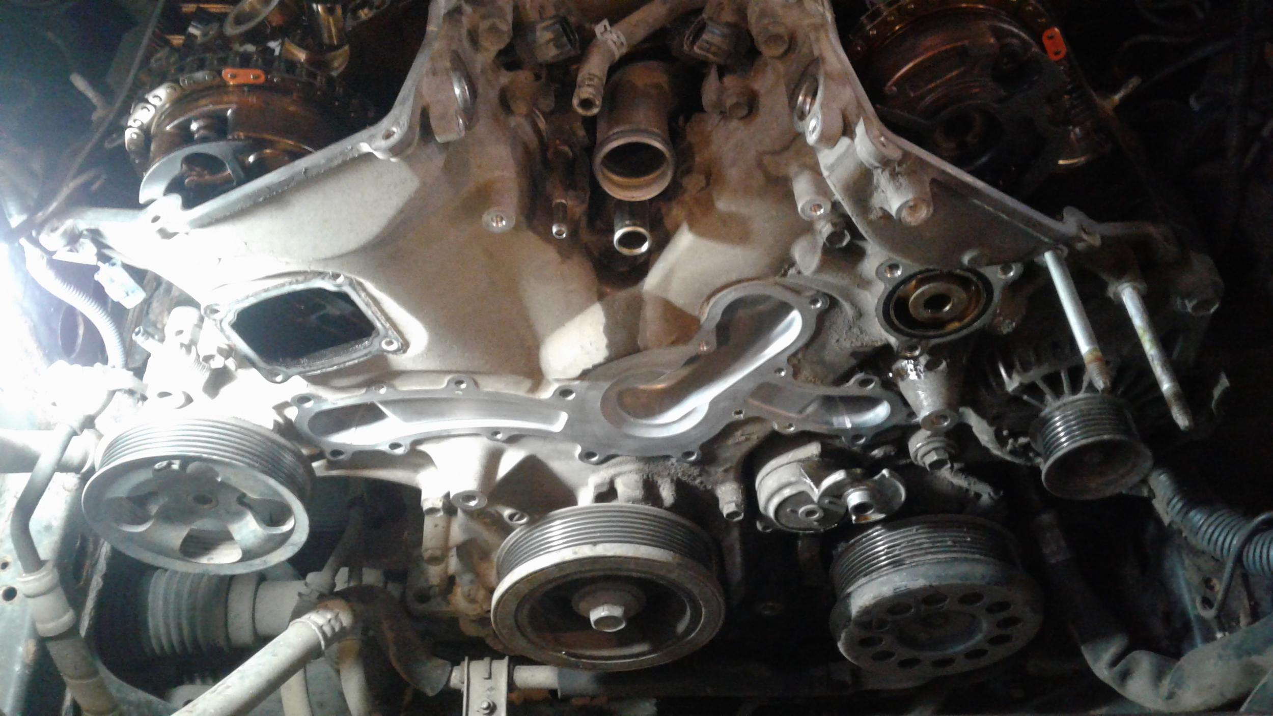

    Снимаем переднюю крышку двигателя

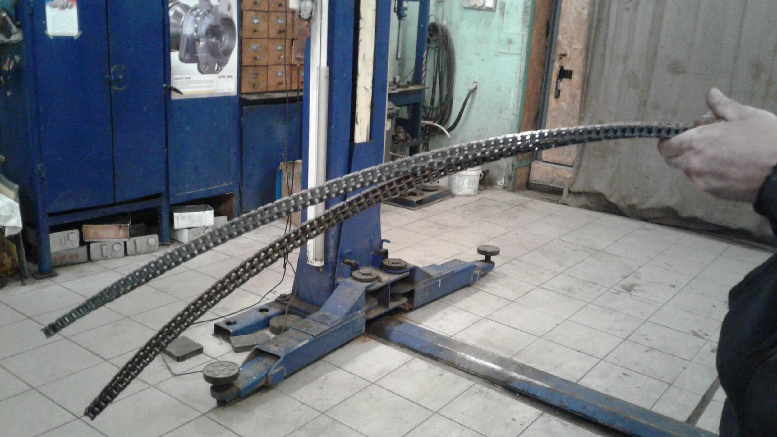

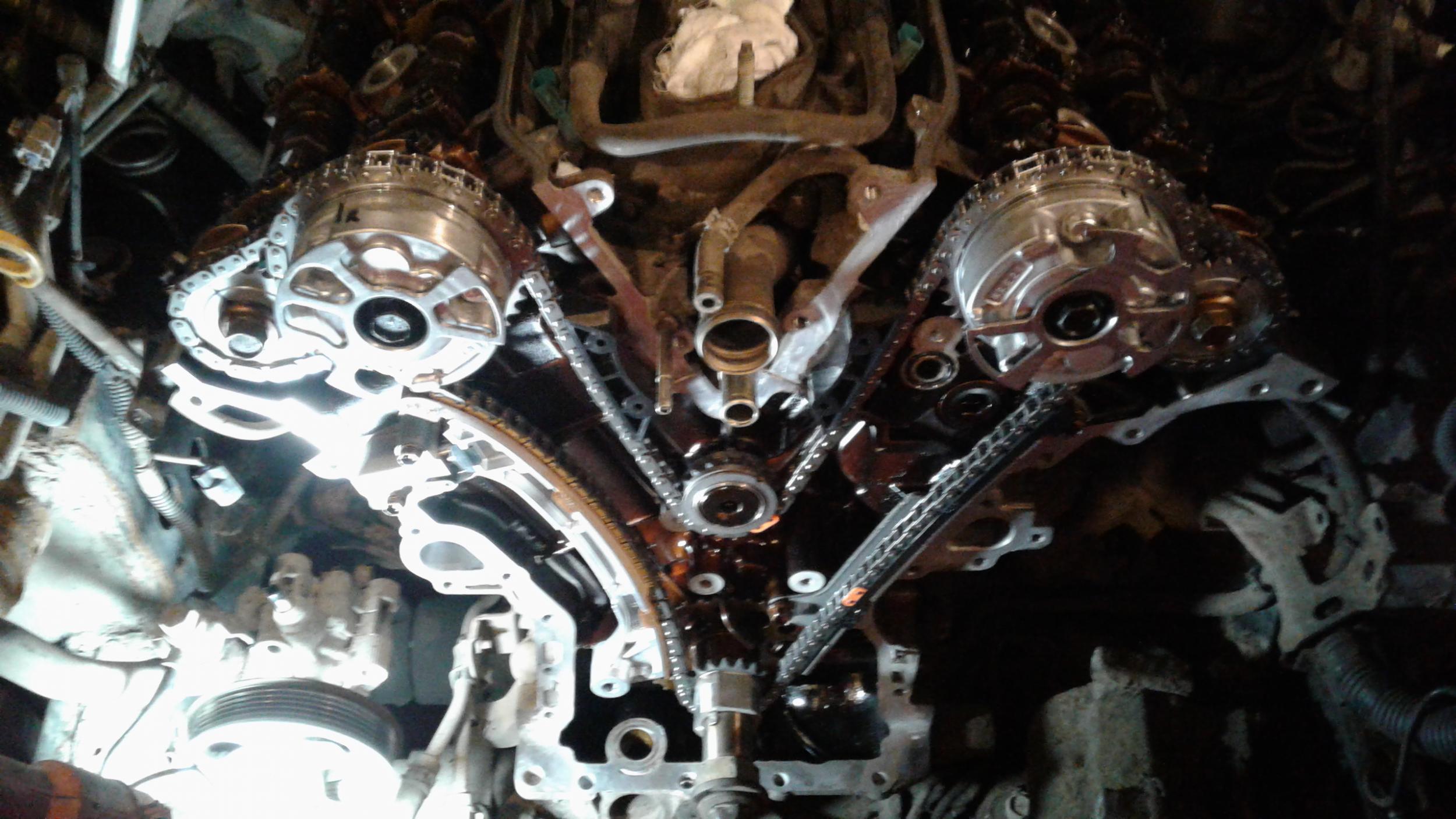

    Снимаем цепи и на фото видно степень износа старой относительно новой по провису
    • Откуда: липецк
    • Машина: Прадо 150
    Отдраили клапанные крышки, переднюю крышку двигателя, отревизировали маслонасос, сменили все дубовые резиновые уплотнители в ней, новые помпа, термостат, вискомуфта радиатора, пробка радиатора, ремень агрегатов и все ролики. Устанивливаем новые цепи и звезды и муфты ввт и натяжители с башмаками

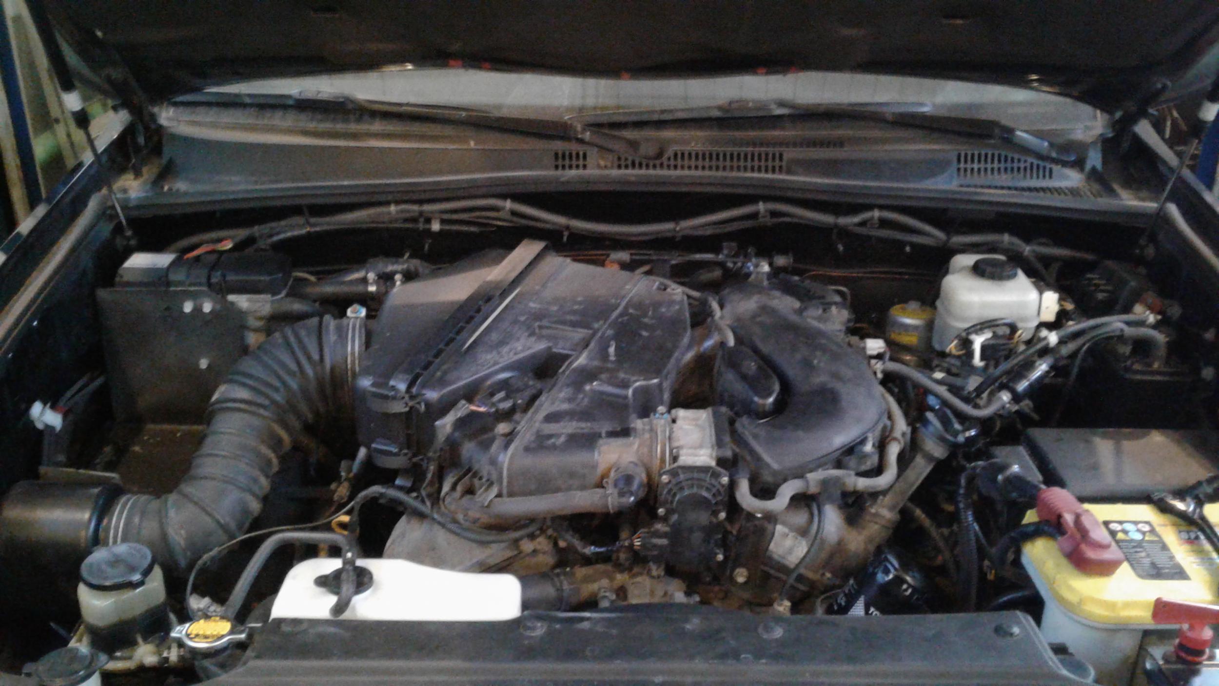

    Завели мотор и после прогрева добавили 5 минутную промывку в масло , дали поработать, слили масло , сменили маслофильтр и сняли и почистили малый поддон двигателя и маслозаборник, немного мусора и грязь-нагар было. Залили новое масло. МОТОР ШЕПЧЕТ!
