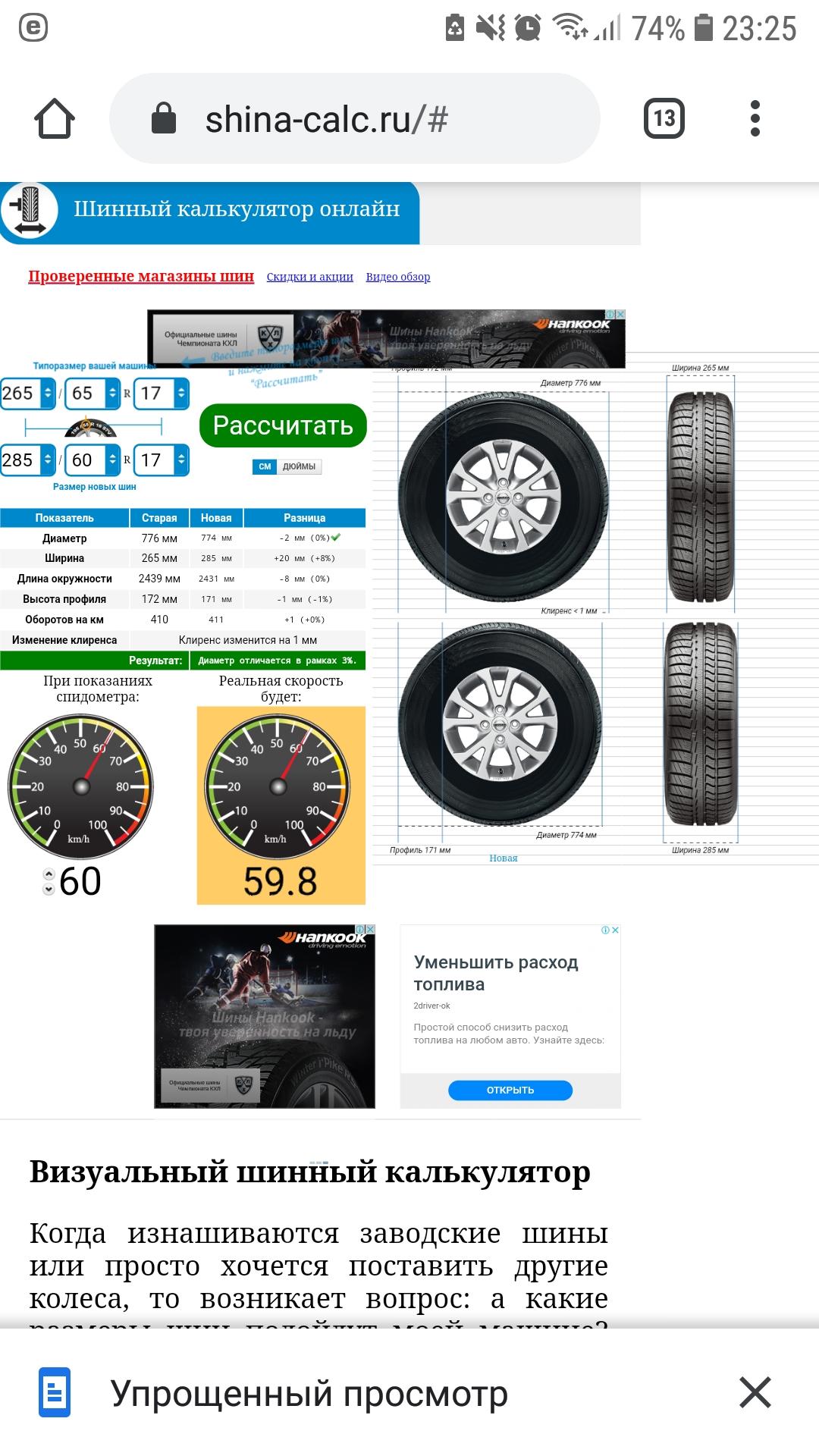

Joker! 0 Откуда: Нерюнгри Машина: Прадо 120 #11 Опубликовано: 18 ноября 2019 Шинный калькулятор вот, что выдает. Диаметр получается такой же как и у стоковой резины, разница только в ширине. Вверх Поделиться сообщением Ссылка на сообщение Поделиться на других сайтах

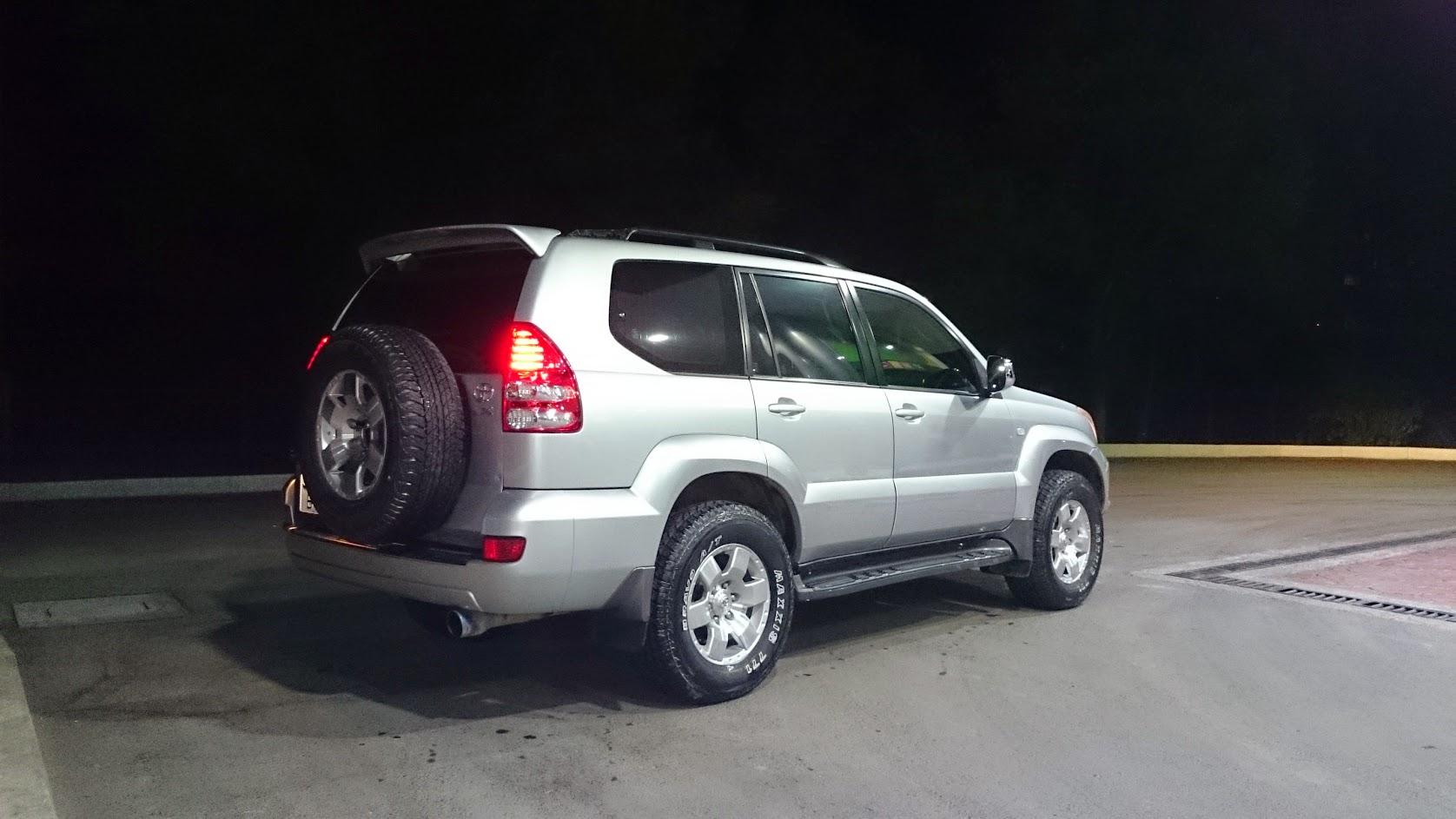

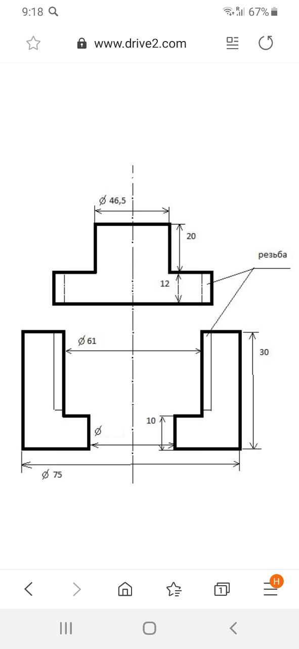

Мятноkрылый 1 Откуда: Калининград Машина: Lexus GX470 #15 Опубликовано: 18 ноября 2019 (изменено) 33 минуты назад, жорж сказал: Расскажи про проставку под переднюю шаровую, где делал и т.д.! Я в соседней теме писал уже Но если не лень почитать, то вот мой отчет на драйве, там более подробно. _ссылка на драйв_ Если в кратце, то есть чертеж - проставку заказываешь у токаря. Далее берешь верхний рычаг, выпрессоываешь шаровую. Впрессовываешь вместо нее верхнюю часть проставки. В нижнюю часть(обойму) вставляешь шаровую и прикручиваешь к верхней части. Вот чертеж. Изменено 18 ноября 2019 пользователем Мятноkрылый Вверх Поделиться сообщением Ссылка на сообщение Поделиться на других сайтах
жорж 54 Откуда: москва Машина: прадо 150 4,0 Вольво Сузуки СФмото #16 Опубликовано: 18 ноября 2019 (изменено) спасибо, на драйве нашел, все понятно! Изменено 18 ноября 2019 пользователем жорж Вверх Поделиться сообщением Ссылка на сообщение Поделиться на других сайтах
