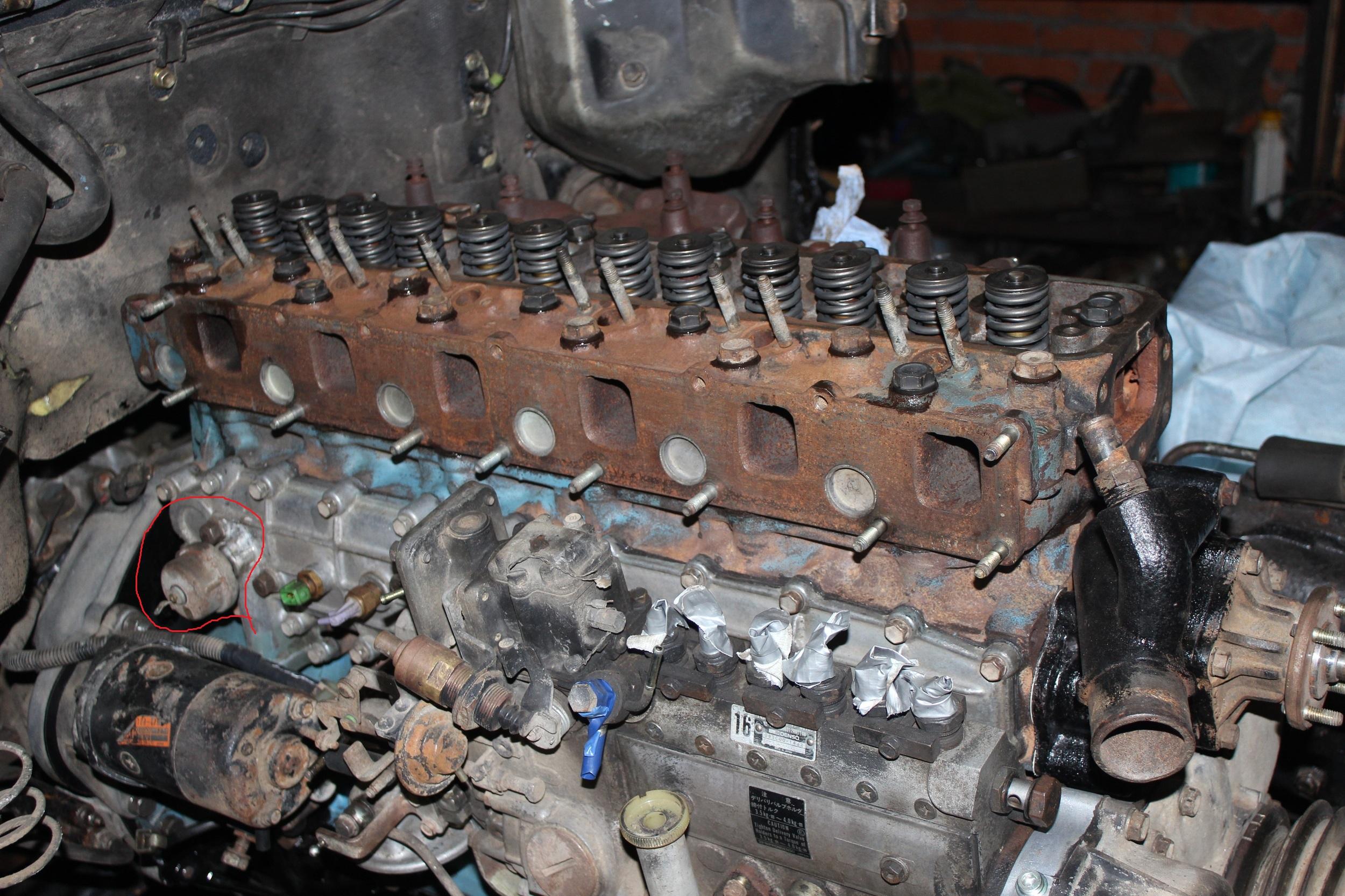

kenzo 1 Откуда: Петрозаводск Машина: TLC 60 2H 1989г.-"КарапуЗ";Iron man 2";bodylift 2";bfg km 2: 35х12,5х15, лебедь,хай джек, бампера и 5 Хасок) #8 Опубликовано: 22 января 2020 Если я правильно понял, то вот это место.Завтра заеду к напарнику - попробую на его машине сфотографировать. (он не помнит от чего брал-приехал в магаз со старым и подобрал похожий).А у меня изначально не стояло ничего.Пока попусту заглушку выбивать не хочется. Вверх Поделиться сообщением Ссылка на сообщение Поделиться на других сайтах
Landcruaz 36 Откуда: г. Москва Машина: TLC61 12HT #9 Опубликовано: 22 января 2020 То, что отмечено в красном кружочке (#8) - это датчик давления масла! Вверх Поделиться сообщением Ссылка на сообщение Поделиться на других сайтах

kenzo 1 Откуда: Петрозаводск Машина: TLC 60 2H 1989г.-"КарапуЗ";Iron man 2";bodylift 2";bfg km 2: 35х12,5х15, лебедь,хай джек, бампера и 5 Хасок) #11 Опубликовано: 23 января 2020 11 часов назад, Landcruaz сказал: То, что отмечено в красном кружочке (#8) - это датчик давления масла! Сегодня постараюсь сфотографировать.Я показал приблизительно место (где-то в том районе), нивкоем разе не имел ввиду ставить вместо) Проточный, в шланги-я исключаю (уже есть, правда отключен)-банально замерзший до кристалликов антифриз он не мог прокачать.Для города в общем его достаточно, но накрайняк хочу кипятильник, чтоб больше не было плясок в лесу с газовыми горелками и т.д. Вверх Поделиться сообщением Ссылка на сообщение Поделиться на других сайтах

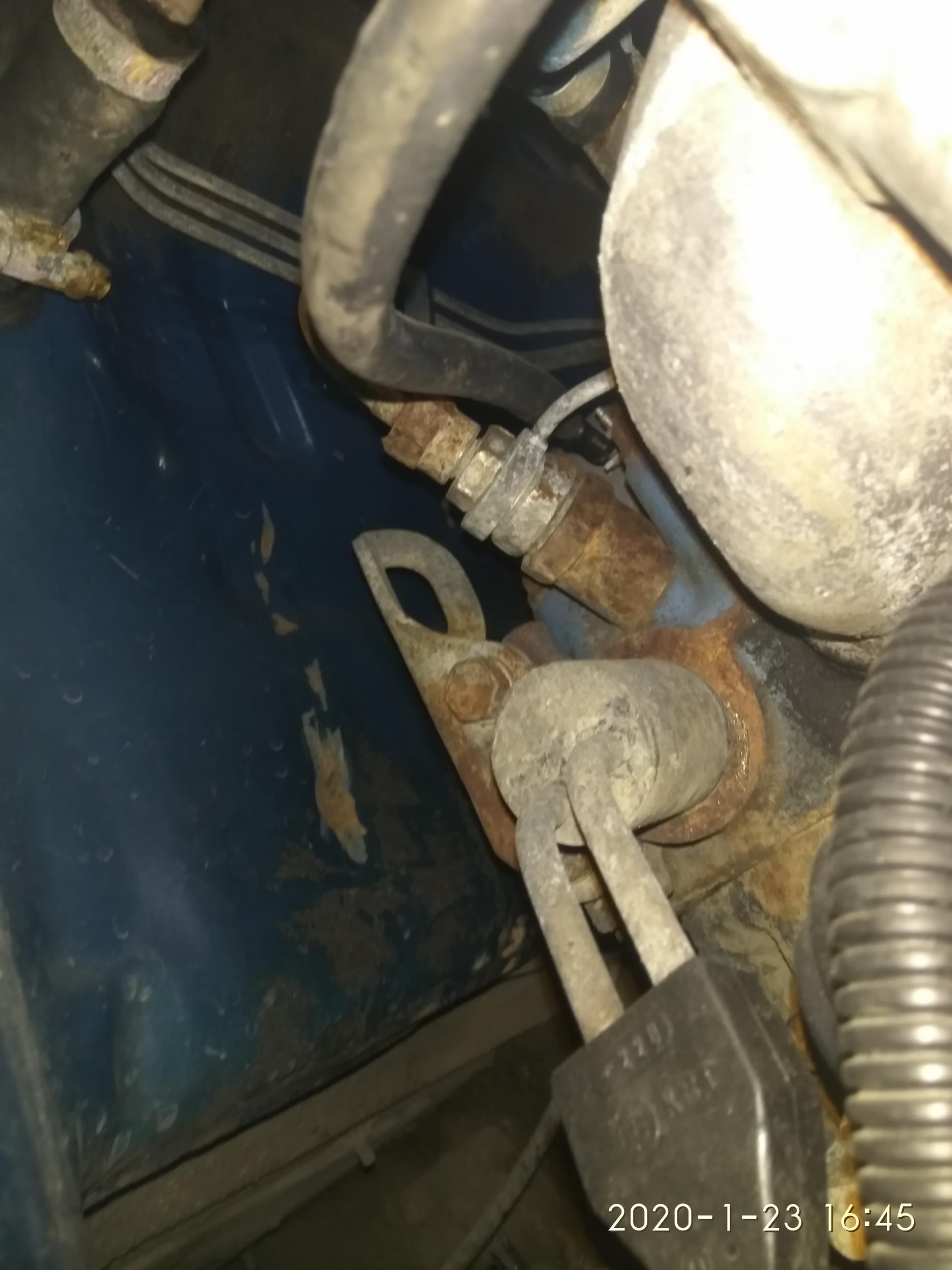

kenzo 1 Откуда: Петрозаводск Машина: TLC 60 2H 1989г.-"КарапуЗ";Iron man 2";bodylift 2";bfg km 2: 35х12,5х15, лебедь,хай джек, бампера и 5 Хасок) #17 Опубликовано: 24 января 2020 FUDOSHIKI, история долгая и не для этой темы-там было много почему/зачем и как (теперь все больше хочется ездить в 1 лицо с собаками, что бы потом никого не обвинять) Пока получилась только такая фотка.Диаметр внешней "юбки" 32-33 мм, крайне неудобно было мерить. Вверх Поделиться сообщением Ссылка на сообщение Поделиться на других сайтах
