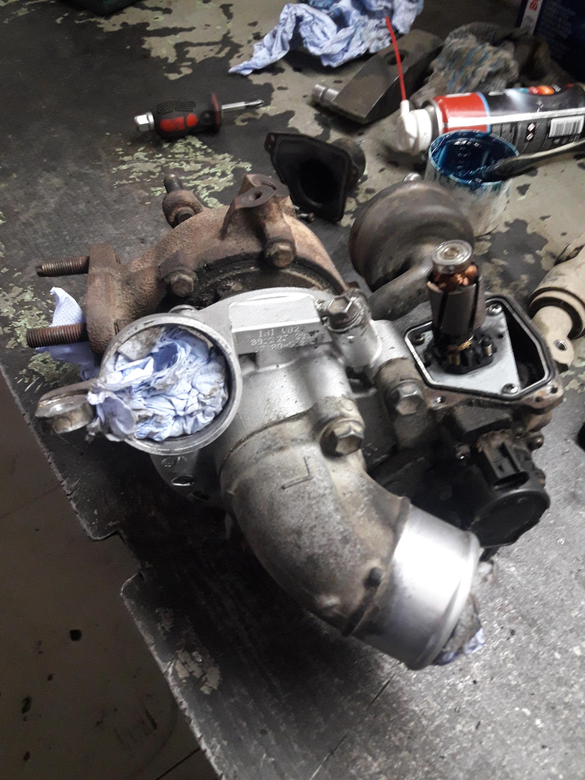

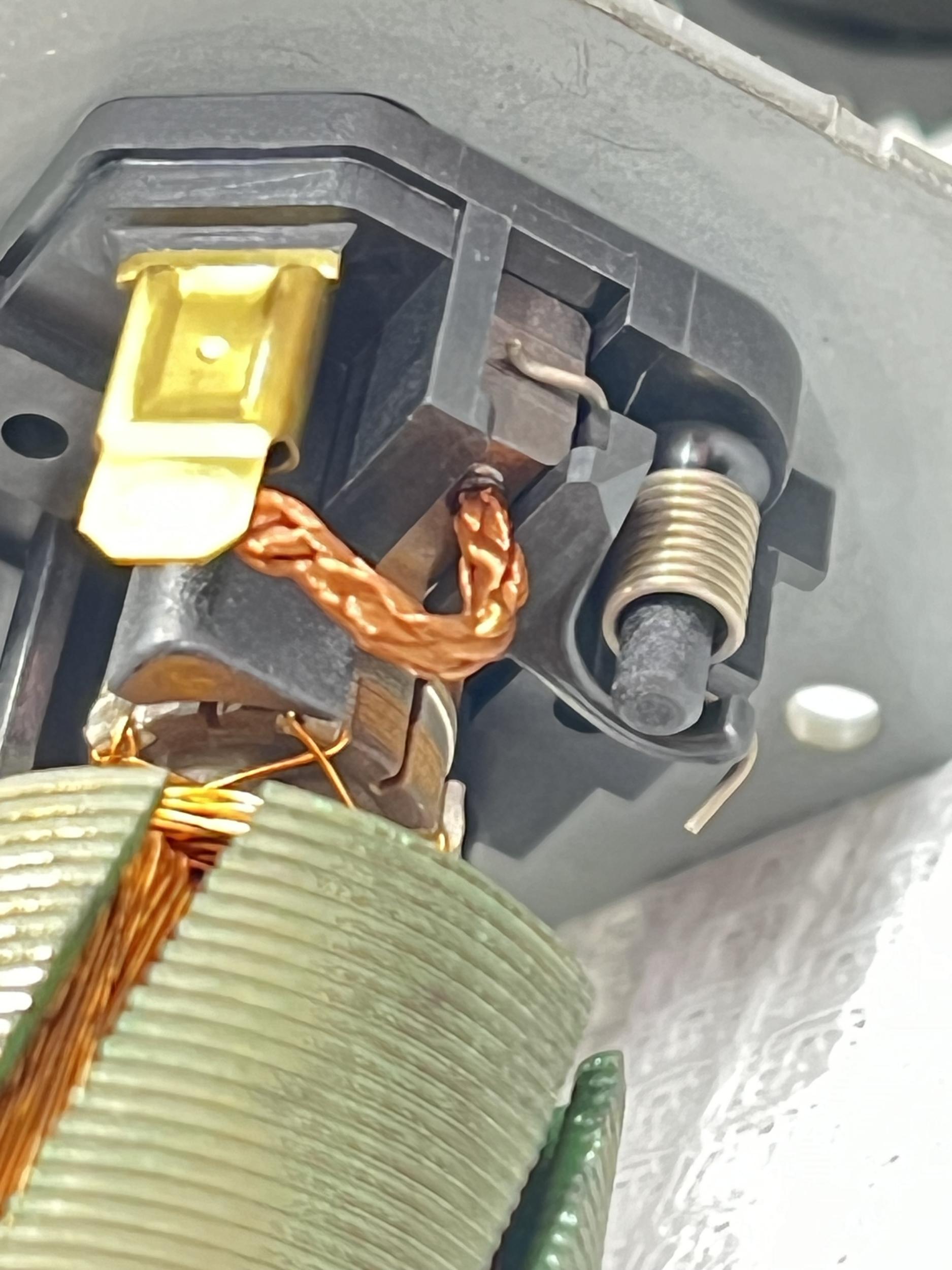

я тоже так думал. но в итоге вылазит ошибка в самый неподходящий момент.  Там судя по всему подгорают или подвисают щетки +пыль. Есть такое мнение,что подмоченный драйвер .начинает подавать кривые импульсы тока на мотор. От этого  подгорают щетки. После если двайвера починить,то актуатор уже подпорченный и периодически уже сам отключается - двигатель выпадает в ошибку.

Новости про актуаторы .  На трассе с прицепом выпало Р0047.  Ну, думаю пришел конец актуатору китайскому .  Либо опять мозги делают . Поменяли местами , пропала ошибка но после появлялась вновь . Только р0047.  Исследовав тему стало ясно что проблема теперь по правой стороне . Учитывая положительный опыт ,Купил точно такой же правый этой же  китайской фирмы . Раскрыл все сопрягаемые торцы на корпусе буквально на 1-2 мм  и везде вмазал герметик жирно вокруг . Вид некрасивый зато герметично.  С правой стороны актуатор вообще меняется легко часа за полтора-два без спешки и без демонтажа других узлов.  После снятия штанки мастер первым делом подёргал геометрию - идеально   На следующий день дубасил по трассе 3000 км и все ок.  В общем актуаторы этой фирмы  годные. Только прокладки отстой , поэтому обязательно все мазать.

Актуатор (сам механизм исполнительный) от тюнинга не умирает. В основном влага там как-то появляется, хотя он в полном исполнении довольно герметичный. Вентиляция его происходит через сапун, по принципу как на мостах. Сама магистраль (трубка) сзади двигателя, в районе гбц. Т.е топить надо по лобовое стекло, чтобы вода туда залилась… Смазка высыхает, перемешивается с пылью от щёток. Ещё реже магнит от корпуса отклеивается на эл.двигателе… или от вибрации.
В общем обычной профилактики часто достаточно, чтобы взбодрить актуатор.

Я думаю что все таки поджаривает актуаторы мой чип. Потому что оба с разницей в 50 тыс км .а всего на авто 200 тыс пробег. Если бы один то можно было свалить на дефект , но он тоже был сухой , лишь пыль от щеток . Продул и все заработало.но ставить не стал ,лучше новый Китай. Чип же открывает турбины раньше , лопатки геометрии  раньше крутит .   Видимо больше стандартной нагрузки и подгорают  щетки   . Это очевидно

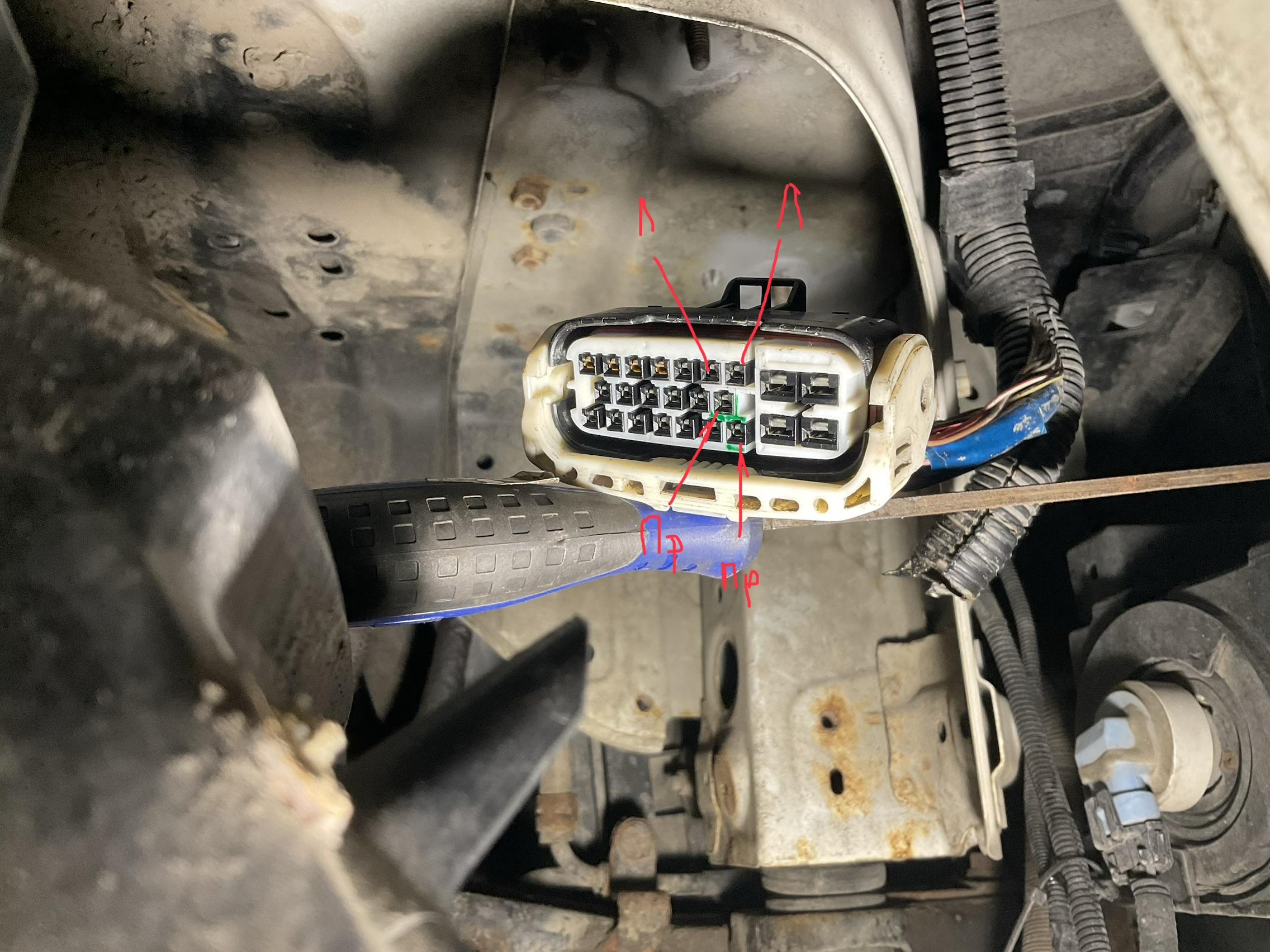

16.12.2019 в 18:45, sodman сказал:
Добрый день. Подскажите как подключались к актуаторам возле мозгов.
Скидываю куда подавать напряжение для проверки актуаторов.Я подавал 9в от обычной 9-ти вольтовой батарейки.
  • Откуда: Зеленоград
  • Машина: Toyota
10 минут назад, invevtor сказал:
Это самая большая фишка на блоке управления актуаторами под правым крылом, прежде чем снимать актуаторы есть смысл проверить двигаются ли они и заодно проверить целы ли провода идущие к ним от блока.Цвета проводов левая турбина (розовый и синий), правая (зеленый и серый).
Изменено пользователем invevtor
  • Откуда: Тамбов
  • Машина: Turbo Honda Prelude
10.06.2026 в 06:58, invevtor сказал:
При подаче напряжения напрямую к актуатору, желательно видеть при этом значения тока. Ибо напряжением на прямую так сказать его двигать можно, а через штатную систему при превышении тока, система их выключает.
Точно так сходу не скажу, 0.7А вроде максимальное значение.
